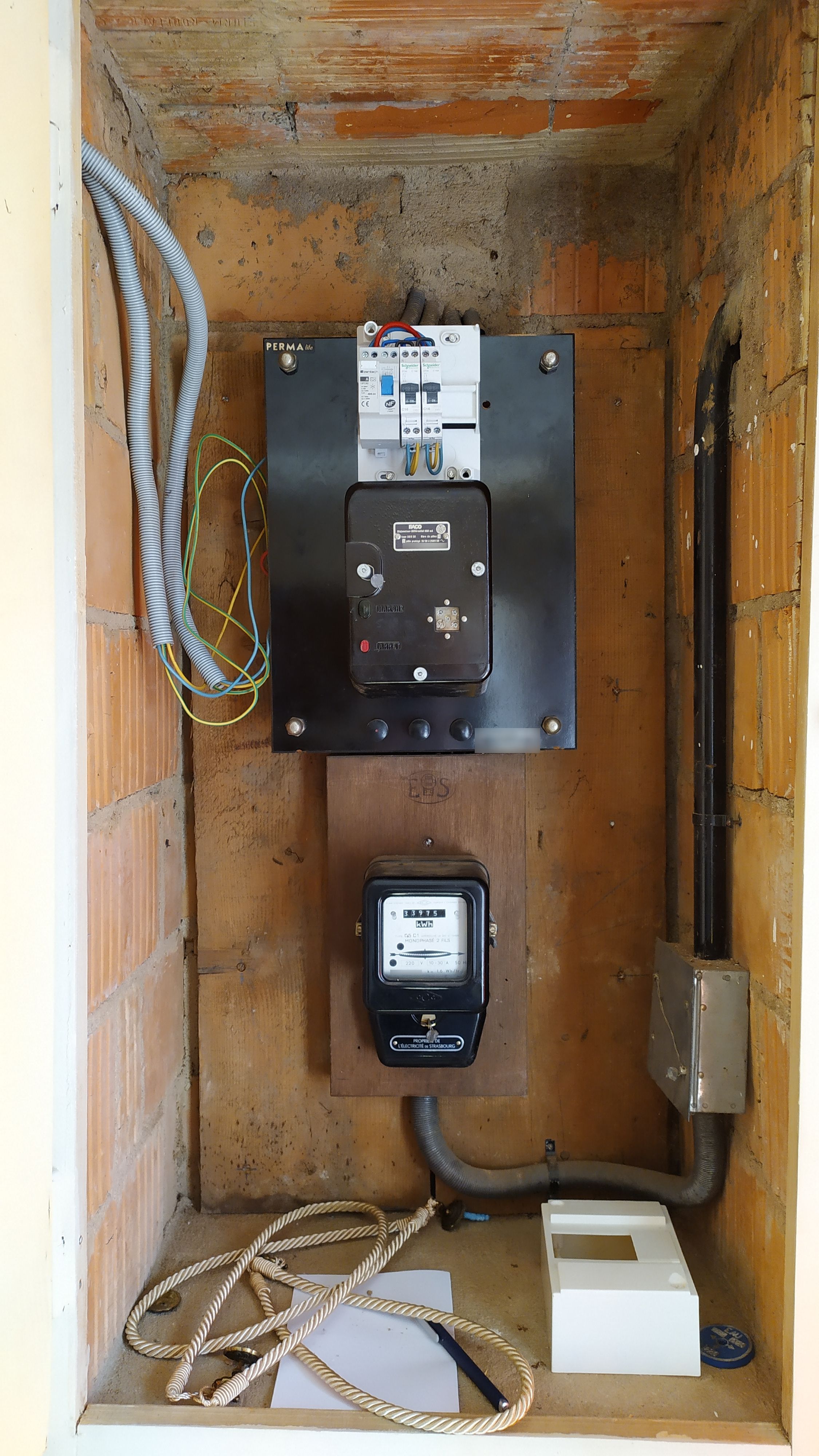

n°60779571
ryoo
Posté le 18-09-2020 à 11:21:33  profilanswer
eeeinstein a écrit :
J'en sais rien, mais je sais qu'il faut tout changer par contre. P'tain le cable de terre scindé en deux pour aller sur le bornier  [:tinostar]
libussa a écrit :
oui ça pique :o
ah et ya pas de 30mA non plus :o :o
Boarf, ça va c'est (relativement) propre :D
Dernièrement je suis intervenu sur ça :
https://rehost.diberie.com/Uploads/0/20200918-111021-323f739f-0fbe-4cfc-af41-7103ca8d9b01.0.min.jpg
Un 30mA, deux C16A pour alimenter un R+1 de 160 m² [:tinostar]
Précisions importantes :
  • fils vert/jaune purement décoratifs, aucune terre existante [:tinostar]
  • un C16A pour alimenter 3 prises de courant, l'autre servait pour le reste de la maison [:tinostar]
  • l'étage était alimenté par 3 boîtes de dériv en 1.5mm² (connectés sur du 2.5mm²) [:tinostar]
  • un point d'éclairage était filé en 4mm² [:tinostar]
Au final, il est pas si mal ton tableau :lol:
n°60779665
buggy2680
Gamertag xbox : pitipotinou
Posté le 18-09-2020 à 11:26:25  profilanswer
https://rehost.diberie.com/Uploads/ [...] .0.min.jpg
comme quoi ça tient large :o
la norme c'est ceinture bretelle + ficelle

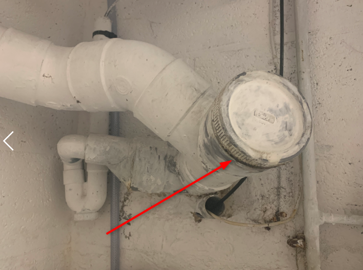

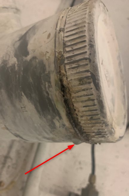

J'ai besoin de votre expertise pour un problème de tuyau d'évacuation qui "goutte"
Depuis mon arrivée dans la maison, je me suis aperçu qu'il y avait petite fuite de goutte d'eau, et ce aléatoirement (le matin c'est sec), et j'aimerai bien resoudre ce probleme.
C'est le tuyau d'évacuation des eaux de la maison
https://zupimages.net/up/20/38/f7d7.png
Ce matin, j'ai fais appel à un plombier qui a cureter le tuyau (il a introduit un tuyau en partant du regard dehors, avec avec un Karcher à nettoyer le tuyau PVC)
Pour la fuite, il a essayer de démonter le bouchon mais celui ci est collé.
D'apres lui, un simple coup de MS Polymere suffirait à colmater cette fuite (bien secher la surface avec un seche cheveux, puis mettre du MS polymere et tapoter avec le doigt)
https://zupimages.net/up/20/38/0lar.png
Qu'en pensez vous? est ce une bonne idée?
Si oui, il me reste un fond de Sika 11fc : est ce que ca peut jouer le même rôle?

Est ce que mettre des sortes de panneaux anti-bruit sur les bords de la terrasse pourrait servir à quelque chose pour isoler un peu phoniquement, ou ça risque d'être trop peu efficace car je ne suis pas situé directement en bordure de route ?
Merci  :jap:

rien
Posté le 19-09-2020 à 15:08:01  profilanswer
J'ai envie de dire, soit voir pour décoller le bouchon actuel, et si pas possible couper le tuyau au ras du bouchon et en coller un nouveau, au moins ça sera bien étanche, plus propre et pas moins accessible qu'actuellement apparemment.

Le plombier m'a proposé de couper le tuyau mais en 2ieme solution.
Avec le MS polymère cela résoudrait ceci (et moins cher)
n°60789741
... et ensuite impossibilité de passer un furet.
+1 pour scier à ras et poser un nouveau bouchon dévissable.
.  c'est tout
J'avais même pas pensé mais oui tu peux recoller un nouveau bouchon dévissable, là y'a même pas a réfléchir. Puis bon en colle et manchon avec bouchon y'en a pour quoi, 10-15 balles ? Rien de bien sorcier à faire soi même si c'est une question de prix de main d'oeuvre, il faut juste couper l'existant le plus perpendiculaire possible au tuyau, bien nettoyer, poncer les deux parties à assembler, les dégraisser, enduire de colle, assembler.

Posté le 19-09-2020 à 15:48:41  profilanswer
si on ne veut pas scier, on peut chauffer les éléments PVC avec un chalumeau butagaz et démonter proprement.
Très nombreux tutos dispo sur YT.

Posté le 19-09-2020 à 15:55:00  profilanswer
Le probleme c'est si le tuyau pete , ou qu'un morceau se pete... Faut tout peter et creuser pour remettre un nouveau tuyau d'évacuation.  [:tibo2002]
Il n'avais pas l'air chaud pour le faire en tout cas, il doit y avoir une raison  :??:
Sinon, j'appelle un nouveau plombier pour le faire
Me revoilou  :o
Coupe à ras (éventuellement manchette de réparation ?) et nouveau tampon de visite.
C'est l'histoire de 5€ et 15 minutes de travail pour un résultat propre.
Message édité par Roude Leiw le 19-09-2020 à 16:17:40

jma64
Electricien chez MOI 8-))
Posté le 19-09-2020 à 16:17:37  profilanswer
ben , parfois faut savoir... changer de plombier ou le faire soi-même.
Je vais le faire pour changer 2 pipes d'évacuation de WC.
.  c'est tout
Franchement c'est une technique que j'utilise si vraiment plus aucun choix.
Déjà au chalumeau tu vas juste tout fondre, un décapeur thermique voire un bon sèche cheveux fait bien le job.
Mais dans tous les cas, tu récupères rarement un tuyau bien cylindrique et bonjour l'étanchéité ...
' OR 1=1;--

Posté le 19-09-2020 à 16:53:03  profilanswer
Si je coupe le tuyau à raz du bouchon, il va surement rester la partie filetée du bouchon non?
De ce fait, je ne pourrai pas faire entrer une nouvelle manchette de réparation?
 [:absolutelykaveh]
Bon , je vais mettre du mastic sur le bas du tuyau et on verra bien.  :o
