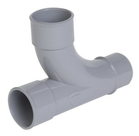

sdedededex a écrit :
c'est arrivé mais rarement... peut être parce que je suis en étage élevé ?
Peux-tu dévisser facilement le bouchon gris ?
Si oui, tu achètes un furet pour essayer de nettoyer la canalisation depuis ce bouchon
https://www.bricodepot.fr/images/page_prod_big/10500/10592.jpg
sinon tu coupes au raz du té, tu passes un coup de furet par acquis de conscience et tu le remplaces par celui-ci
https://uploads.gedimat.fr/PHOTO1/0000120/petit_659837.jpg
le coude vers l'évacuation bien sûr
Message édité par jluc le 01-09-2020 à 16:35:03
https://www.bricodepot.fr/images/pa [...] /10592.jpg
https://uploads.gedimat.fr/PHOTO1/0 [...] 659837.jpg
Le plombier est déjà passe avec son furet.
Sinon ce genre là plutôt que le truc encombrant de ton image, surtout lorsqu'il n'y a pas beaucoup de place pour dérouler ce merdier. :D
https://m1.lmcdn.fr/media/1/5ae38ee9b7c5056366a74738/.jpg?width=300&format=jpg
rz1 a écrit :
le raccord en T du bas est dans le mauvais sens, du coup mauvais écoulement...
Il faut lui faire faire un 180°, donc tu es bon pour refaire cette partie.
La première chose à changer déjà. :D  Et en même temps y mettre un syphon puisque apparemment il n'y en a pas.

Oura_ a écrit :
Je vais regarder ça merci. :jap:
Mais j'ai l'impression que je vais galérer quand-même, il ne me manque qu'un demi cm. [:slyengel]
Rajoute une scie dans ton panier :o

_Makaveli_ a écrit :
Il y a des petites rallonges....
Je veux bien que tu me dises où tu trouves ça alors. Si possible recoupable. J'ai fait le tour des GSB et je n'ai rien trouvé.
Mais c’était la première image venue pour illustrer, tu en as des plus courts.
Il faut quand même qu’il soit suffisamment long pour que que le bas du filetage vienne bien en contact avec le joint du raccord, et tu as sûrement un réglage de hauteur au niveau du tube du siphon.
Oui, c'est vrai, on peut jouer un peu sur la hauteur du tube qui va dans le siphon. Mais bon, tout est déjà en place, avec les tubes PVC en aval collés et quasiment inatteignables, donc ma marge de manoeuvre est très réduite. C'est quand-même con pour un demi cm de bonde. [:slyengel]
change de bonde...

rz1 a écrit :
change de bonde...
En longueur c'est soit du 80 mm soit du 100 mm. Pas beaucoup de choix... Et en plus la vasque est déjà collée, pas envie de tout redéfaire.
Je vais me débrouiller avec des tubes PVC je pense.
le probleme c'est quoi la bonde ou le siphon? Photo?
