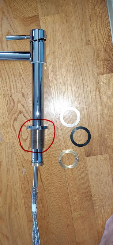

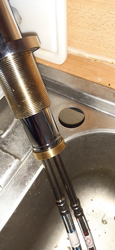

Salut les gens,
j'ai un souci qui doit être très con. J'ai acheté un robinet ce matin, j'ai dit au vendeur que mon évier avait un trou de 35mm.
Il m'a présenté un modèle télescopique, je viens de le déballer, j'ai monté les deux flexibles, mais je me retrouve très con :
La partie filetée dorée, en rouge, fait bien plus de 35mm  :heink: Le tube en dessous, ok.
J'ai la notice, mais aucun des robinets sur la notice ne correspond à ce modèle...
Merci  :jap:
https://zupimages.net/up/20/29/hw9u.jpg
https://zupimages.net/up/20/29/1j6r.jpg
Message édité par Syzygie le 18-07-2020 à 11:41:43
n°60271889
otobox
Posté le 18-07-2020 à 11:48:32  profilanswer
Tu n'as plus qu'à aller le changer ou agrandir le trou...
Par contre, j'ai des doutes sur la rigidité d'un tel modèle posé sur la fine tôle de l'évier. A mon avis, il va y avoir un effet "peau de tambour".
Des doutes aussi sur l'épaulement en haut du filetage qui va probablement buter sur le rebord de l'évier.
