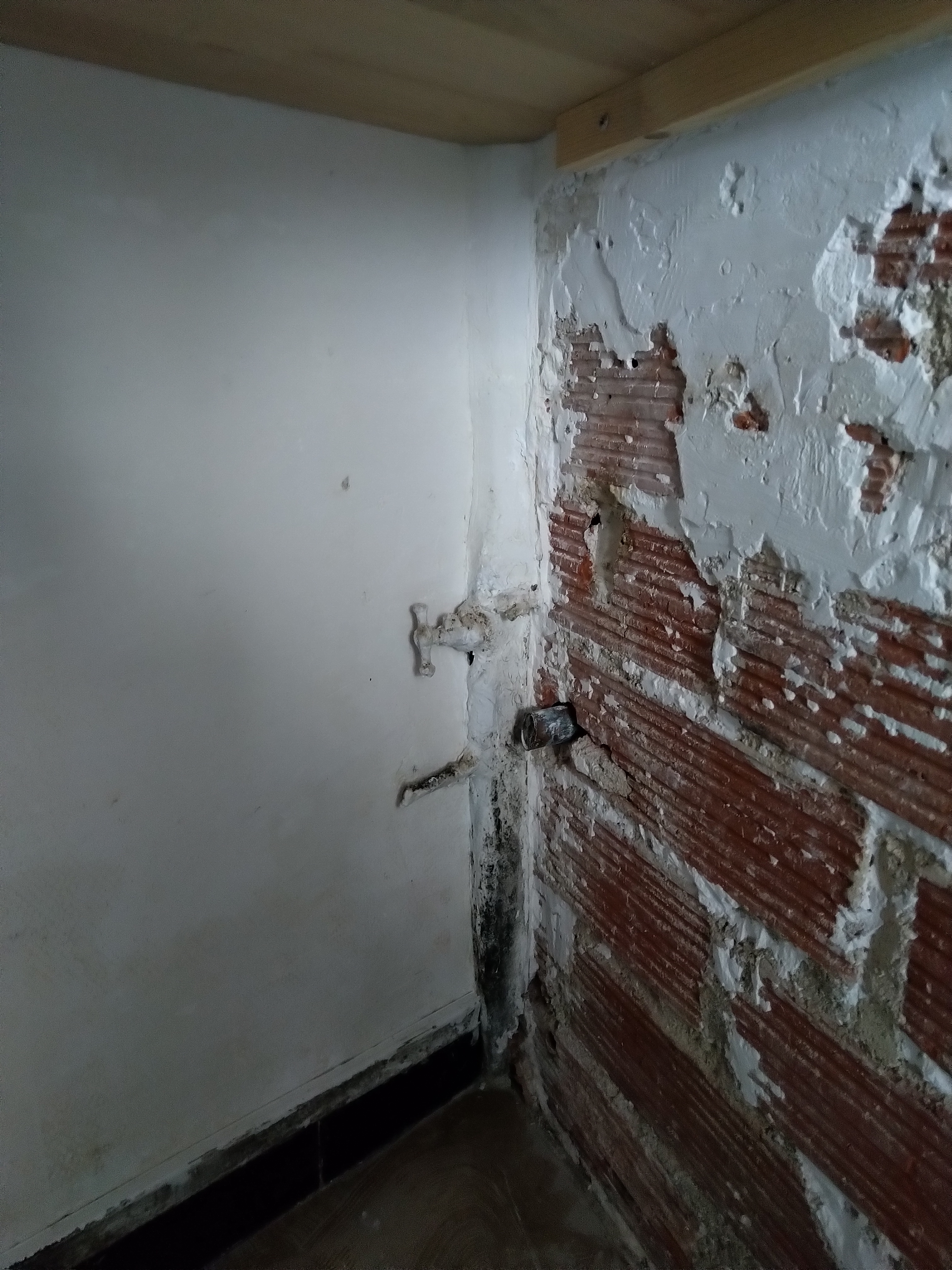

J'ai ça dans un angle de ma cuisine.
https://rehost.diberie.com/Uploads/0/20200625-122237-5079852c-1023-4892-962e-14945762cec4.0.min.jpg
J'ai l'intention de remettre du placo collé au MAP sur le mur de droite, par contre les tuyaux (plus utilisés) créent un pont thermique vers l'extérieur, d'où l'apparition des moisissures...
Je pensais créer une sorte de coffrage avec des chutes de placo et le remplir de mousse PU mais je ne sais pas trop comment procéder. L'angle formé par les deux murs est aigu et le plan de travail au dessus est inamovible.
Des idées ?

couper les tuyaux un maximum, et mettre de la mousse Pu dans ce qui reste ?

Tu es sur que tu n as pas des infiltrations plutot ? Si le mur est humide la mousse ne va pas arranger les choses.

Ça va être compliqué car c'est vraiment dans l'angle et un ancien propriétaire a l'air d'avoir commencé à boucher avec ce qu'il avait sous la main.
Non, pas d'infiltration. Par contre le mur de gauche est mitoyen avec un autre mur qui donne sur un parking et comme on peut le voir la moulure électrique est recouverte de moisissure aussi. Je pense que le problème vient du fait que le mur est froid et / ou il y a des remontées capillaires.
