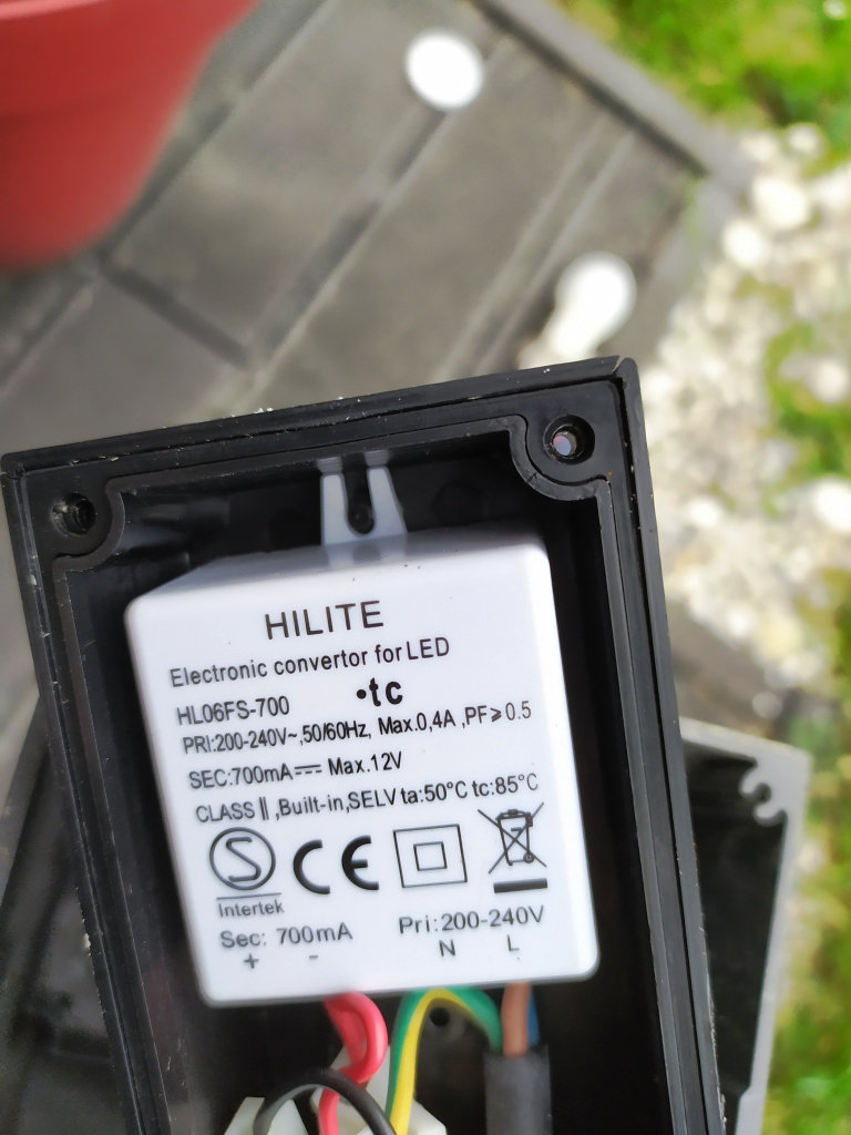

Posté le 04-05-2020 à 23:20:22  profilanswer
keos92 a écrit :
Hello.
La led de mon poteau d'éclairage extérieur semble hs mais je ne sais pas quoi prendre pour remplacer.
https://zupimages.net/viewer.php?id=20/17/0ch4.jpg
Une idée ? J'achète un ruban de led complet et j'en preleve une ?
lyksyr a écrit :
mesure ma tension aux 2 fils quand c'est censé être allumé (c'est peut-être le transfo qui est mort, en général ce n'est pas direct du 220V AC mais souvent de 5/12/24V DC)
regarde sur ebay : led cob ta tension. Si tu as l'intensité quelque part, c'est encore mieux, pour ne pas cramer le transfo en prenant une intensité trop forte pour la led
lyksyr a écrit :
Mouais, à mon avis il y en a un mais ils ne le disent pas. Des led 7W 220V ou 240V ? oui ça existe :
https://www.ebay.fr/itm/5pcs-COB-LE [...] flJMrtD6Zw
Mais le transfo est sur la led.
Sinon
https://www.ebay.fr/itm/Roud-7W-COB [...] xy7odR4ElY
pour tester il faudrait essayer de connecter une ampoule traditionnelle aux 2 fils pour voir si ça s'allume
c'est ce type de lampadaire ?
http://www.globalmarket.com/produc [...] 79879.html
http://www.sirioluce.com/pdf/Path.pdf
J'ai donc démonter le poteau et il y a bien un transfo avant la led.
J'ai testé avec une ampoule en la connectant avant le transfert => cela fonctione. Je pense donc que le transfo est hs.
https://zupimages.net/up/20/19/d13g.jpg
Une idée ou trouver un remplaçant ?
n°59687609
kronoob
Posté le 05-05-2020 à 00:14:05  profilanswer
C'est pas un transfo mais un régulateur de courant (donc adapté pour l'alimentation de DEL).
Tu as toutes les infos sur la photo :
Entrée : 220 Vac
Sortie : 700 mA
https://www.qwant.com/?q=700+mA+LED+driver

lyksyr
Posté le 05-05-2020 à 09:18:30  profilanswer
On voit donc que le transfo regul sors du 12v 700 ma
Avant de trouver un remplaçant, vérifie que c'est bien ça qui est hs, en branchant une ampoule 12v à la place de la led. Par exemple, une ampoule de voiture
