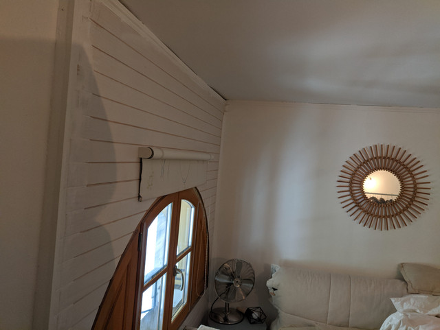

Bonjour à vous,
Suite à l'emménagement chez ma copine, on souhaiterait remettre un bureau en état. Elle habite dans l'ancien.
Etant absolument novice, mais assez curieux pour vouloir faire le travaux moi même, j'aimerais avoir vos avis et conseils sur les choses à faire.
La première étape est de virer ce coffrage dégueulasse qui a était fait autour de la fenêtre en demi lune. Le coffrage permettait d'isoler avec du polystyrène la tour de la fenêtre.
https://i.ibb.co/C0cQSH1/IMG-20200425-110528.jpg
Après avoir tout viré, on se retrouve avec ça :
https://i.ibb.co/bN9nZMt/IMG-20200503-125831.jpg
L'idée serait de venir au plus proche du cadre de la fenêtre. On pas au maximum 2cm de profondeur.
Pour faire au plus simple, je pensais coller des plaques de BA13 au map pour essayer de rattraper les écarts qu'il y a sur ce mur.
Petite question, qu'est-ce que vous utiliseriez pour combler l'ensemble des trous présenst dans la partie basse du mur (bois, avec un platre pas en super état) :
https://i.ibb.co/qnNgYYQ/IMG-20200503-123839.jpg
https://i.ibb.co/KKbW711/IMG-20200503-123905.jpg
Cela vous semble-t-il possible de coller du ba13 à ce niveau là ? :)

Gratter la surface au couteau à peinture pour faire tomber tout ce qui doit tomber et  donner de quoi accrocher
Faire des plots de MAP et plaquer du BA13.
C'est le plus simple  :jap: et ça ira relativement vite

Et pour la découpe en arc de cercle, avec une scie sauteuse, c'est faisable dans le BA13 ? Et je viendrais combler le gap entre la plaque et la fenètre avec du silicone. Si j'enduis, ça risque de craquer ?

Scie sauteuse avec une lame neuve qui grignote bien  :jap: faut pas hésiter à tailler un poil large et affiner après ,  je fait ça a la râpe à bois voir au cutter  :ange: le silicone je trouve que ça fait crade  :cry:
Le MAP me semble pas débile pour combler, faut le poncer puis enduire, comme sur les bandes  :jap:
A mon avis c'est ce qui fera le meilleur ratio boulot/ propreté du résultat

On ne ponçe pas du MAP, c'est dur comme de la pierre. Pour la découpe du BA13, un bon cutter suffit largement.
Penser à vérifier avant de tout coffrer qu'il n'y ait pas de fuites d'air entre la fenêtre et le mur, car c'est souvent mal fait. Pour la finition des angles/arêtes, c'est du mastic acrylique qu'il faut utiliser, il se peint au besoin, contrairement au silicone.

Justement, avec le bois dans la partie basse, ca circule un max. Je voudrais tout colmater avant de poser le ba13.
Rebouche bois dans la partie basse et silicone ou acrylique pour le reste ?

Le mieux selon moi qui collera et qui comblera tout, en gardant une certaine souplesse, c'est la mousse expansive à basse expansion pour les fenêtres (marqué sur la bombe). A défaut, de la mousse normale mais en y mettant un tube beaucoup + fin pour faire du travail de précision, car d'origine ça dégueule beaucoup trop, pour ne pas déformer éventuellement le châssis, bien qu'il y ait peu de risque avec un châssis bois, + rigide que du PVC. J'ai fait ça ici avec un tube de coton-tige en guise de buse fixé au bout du tube d'origine sur de la mousse normale, ça fonctionne parfaitement et ça permet d'aller dans les toutes petites fentes pour mettre juste ce qu'il faut, ultra précis.
On peut combler au mastic aussi, mais faut pas que le jour soit trop important car le mastic risque de se rétracter un peu trop et donc ça ne servira à rien.
