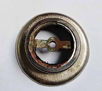

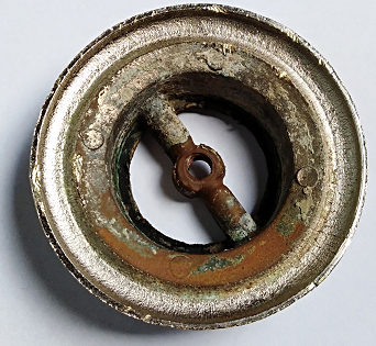

Comme je remplace les robinets de la salle de bain, je me suis dit que j'allais aussi m'occuper des siphons.
Là, j'hésite entre tout remplacer, ou bien juste la bonde (et sa longue vis).
Mais au fait, je me demandais comment s'appelait cette pièce ... (celle dans la quelle vient se visser la longue vis de la bonde) [:petrus dei]
https://i.ibb.co/8PP2sKW/2.png
https://i.ibb.co/nmDXppr/1.png
Vu l'état des pièces (dont celle ci-dessus), je pense que c'est mieux de tout changer...
Et je vois pas mal de choses en plastique sur internet; est-ce que c'est solide, valable, c'est machins là ? Le vieux siphon ici a 28 ans et est en inox.
Merci !  ;)
