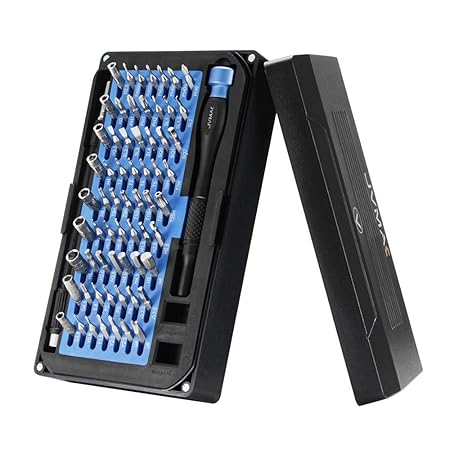

Moi j'ai une toute petite (en taille) galère : sur un pc portable, j'arrive à enlever toutes les vis du capot sauf 2. Elles sont serrées à mort et l'empreinte est foirée.
Une idée comment je peux les enlever sans rien abîmer d'autre ? ça existe les extracteurs pour cette taille ?
C'est mort.
A part percer avec le maximum de précaution vis jusqu'à faire sauter la tête de vis je vois pas...

Posté le 23-07-2019 à 10:52:39  profilanswer
Arghhhh. Avec un foret de dremel peut-etre alors. Je ne sais pas si je peux adapter ça sur ma visseuse. (mon dremel n'a pas de vitesse progressive à la gachette)
T'as essayé avec plusieurs tournevis ?
Humanity is overrated
n°57134310
thalis
Posté le 23-07-2019 à 11:03:59  profilanswer
Oui, mais à part foirer un peu plus l'empreinte... :/ Sachant que le tournevis bloque bien, mais juste j'arrive pas à tourner (et si je force trop, ça saute)
Message édité par thalis le 23-07-2019 à 11:04:42
n°57134354
thalis
Posté le 23-07-2019 à 11:06:57  profilanswer
Et si je met une goutte de cyano dans l'empreinte avec un petite tige métal sacrifiable, et qu'ensuite je tourne la tige à la pince, ça peut tenir ?
Message édité par thalis le 23-07-2019 à 11:07:08
c'est surtout percer sans abîmer le châssis, percer bien aligné sur la vis.
Sinon tu peux aussi tenter avec un petit tournevis plat de très bonne qualité :
il en faut un avec la bonne largeur, c'est-à-dire un qui rentre pile poil dans l'empreinte restante, un tournevis avec les bords bien tranchants. Tu le poses sur la tête abîmée, tu tape doucement dessus avec un petit marteau ; il faut que le tournevis se bloque bien sur la vis. Puis en exerçant une pression importante sur le tournevis vers le bas, tu dévisses. Il faut que le tournevis ne tourne pas dans le vide, du coup il faut appuyer bien bien fort.
n°57134413
Ah oui, je peux essayer ça, je dois bien avoir un plat de précision sacrifiable... (j'ai pas de plat de précision de super bonne qualité je pense)
J'en n'ai pas trouvé à la bonne taille :/ c'est vraiment super petit

Bi11Bar0ud a écrit :
T'as essayé en intercalant un élastique entre la vis et le tournevis ?
Yeap, ça saute quand meme, meme avec un tout petit elastique.

barnabe
Posté le 23-07-2019 à 11:38:29  profilanswer
l'important c'est surtout d'appuyer bien bien fort au moment où tu tentes de dévisser, pour éviter tout glissement.

Posté le 23-07-2019 à 11:40:18  profilanswer
Faut y aller avec une empreinte Torx que tu forces dans le trou. Mais faut avoir ça sous la main :o
C'est curieux, chez les marins, ce besoin de faire des phrases.
J'en ai, mais ou c'est trop petit et ça tourne dedans, ou c'est trop gros et ça rentre pas, meme en tapotant au marteau.
Il devrait y avoir des peines exemplaires pour ceux qui vissent les micro vis comme des brutes.
Bon ben, perceuse et mèche métal, tu fais sauter la tête. Ca t'évitera d'exploser le PC à la masse :d
et j'ai l'impression que c'est surtout ça ton pb.
Je parie que tu as un de ces petits tournevis de précision tout métal avec un poignée assez fine et l'extrémité rotative.
Avec ça impossible de dévisser quoi que ce soit d'un peu serré
Oui, c'est fort possible, mais du coup dans l'absolu faudrait quoi ? ça existe un adaptateur pour pouvoir mettre les embout de précision dans un vrai tournevis ?
Là j'ai une chinoiserie de ce genre sous la main
https://images-na.ssl-images-amazon.com/images/I/6142QlFCSGL._SY450_.jpg
Mais si je dois racheter du matos potable je le fais !
n°57135277
barnabe
Posté le 23-07-2019 à 12:05:35  profilanswer
https://images-na.ssl-images-amazon [...] SY450_.jpg
Si les embouts sont en chinoisium ça passera pas.
Il vaut mieux utiliser un vrai tournevis, qui n'a aucun jeu par rapport à un porte-embout.
Ce genre de coffret est très pratique, mais pas pour ce genre de tâche...
Pour ce genre de tâches, un bon facom série électronique sont très bons. Les wera ou les Wiha sont aussi très bons.
Plus la taille du tournevis est petite, (PH 0, PH 00, PH 000, etc. ) plus il faut de la bonne qualité, c'est-à-dire surtout un très bon acier bien durci pour que le tournis ne se déforme pas à la première utilisation un peu forcée.
Message édité par barnabe le 23-07-2019 à 12:11:05
tu as mis du dégrippant ?
Le dernier recours est de percer, au bout d'un moment la tête saute.
Avant tu peux essayer en tapotant et tournant en même temps avec des trucs plus ou moins adaptés :o
genre ça ?
https://www.amazon.fr/Facom-MT-J6PG [...] B00AF86CCW
https://www.amazon.fr/Kraftform-Mic [...] B009ODV0PI
Le dégrippant j'ai pas osé, j'ai peur que ça coule sur la CM.
Message édité par thalis le 23-07-2019 à 12:14:16
une goutte de wd40, pas besoin d'arroser.
