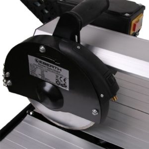

Je voudrais faire une bordure en ardoise avec :
https://www.leroymerlin.fr/v3/p/pro [...] -cm-e31969
Comment je peux découper ça ?
Je pensais a un disque diamant pour pierre sur une meuleuse :
https://www.leroymerlin.fr/v3/p/pro [...] 1501581895
[ACH] Synology rackage 8 baies mini
n°56828637
babble
RTFFP !
Posté le 16-06-2019 à 01:10:46  profilanswer
Je pense que oui, perso je pensais a un disque diamant avec une carrelette à eau : https://www.lemeilleuravis.com/wp-c [...] 00x300.jpg
j'ai que 2 coupes a faire. Ca me fait chier de devoir louer un truc pour 5min :/
n°56828959
_Makaveli_
Posté le 16-06-2019 à 08:57:45  profilanswer
Regarde sur leboncoin ou allovoisins
Humanity is overrated
Dans ce cas, j’aurais fait comme toi.
A voir ce qu’en pensent les autres...
A world without walls needs neither Windows nor Gates.
