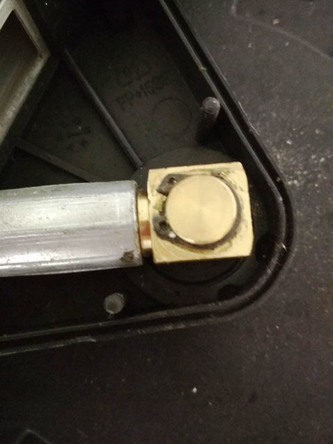

Question Chauffage/Sorcellerie :
Depuis quelques mois j'avais une chute de pression constante dans mon circuit de chauffage (PAC monobloc / radiateur + plancher chauffant). La pression fixée à 1,3 bar descendait doucement jusqu'à atteindre le seuil d'alarme de la PAC (0,9 bar). Depuis quelques semaines la baisse était plus forte, je remettais de l'eau dans le circuit tout les 2 jours.
J'avais des raccords qui étaient entouré d'un liquide gras bleu/marron mais ça ne coulait pas.
J'ai fait faire une détection de fuite mais ça n'a rien donné, le technicien à mis la pression à 2 bars pour voir si ça baissait mais la fuite était trop faible pour que ça se voit sur 2H de temps. A 2 bars, un suintement est apparu sur le collecteur de plancher chauffant. A la fin de l'intervention, le technicien m'a dit d'essayer d'isoler la PAC pendant 2-3 jours pour voir si ça vient de la PAC ou non. C'est ce que j'ai fait.
Premier jour le circuit PAC (Unité intérieur + extérieur) à perdu 0.4 bar. En inspectant les raccords de l'unité extérieure (sous les mousse isolante), j'ai remarqué que ça gouttait au niveau d'un bouchon muni d'un trou au centre.
https://reho.st/medium/self/6f41a0ac42d7cc267249e71814a1fd8e4eba3bc2.jpg
J'ai isolé ce morceau là, qui correspond au pot à boue de la PAC ( Pot à bout + raccord avec bouchons troué de chaque coté du raccord) . Après avoir isolé le pot à boue, fini la baisse de pression (après avoir remis l'installation à 2 bar pendant 1 journée et demie).
Je pensais donc faire intervenir quelqu'un pour l'entretien de la PAC et faire réparer ça. Sauf que depuis que j'ai remis tous les circuit en marche et à 2 Bars, 0 chute de pression, les raccords ne suintent plus et la fuite coté PAC ne goutte plus.
J'ai du mal à comprendre ce qui a pu se passer. Avoir arrêté le système pendant 1 journée aurait laissé les dépôts du circuit colmater les fuites ? ou alors passer à 2 bars aura permis de rendre les raccords étanches ?

Question réparation d'un nettoyeur haute pression parkside phf 150 a1
J'ai une fuite et j'ai repéré le coupable. Il s'agit du tuyau en sortie moteur qui va jusqu'à la rallonge avec le pistolet.
J'ai démonté tout ce que je pouvais pour bloquer à ce niveau
https://zupimages.net/up/19/12/fzhe.jpg
Je ne comprends pas comment démonter.
Une idée ?

Tu veux enlever le circlip ?
Sans pince c'est autant la misère à enlever qu'à remettre :/
Message édité par thoulisse_bernard le 21-03-2019 à 19:54:10

Il te faut une pince à circlips idéalement pour faire sauter le circlip gris.
