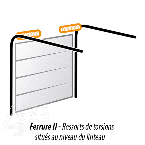

Les ressorts sont à l'avant, ferrure N
https://www.abs-boxes.fr/img/cms/1- [...] orsion.jpg

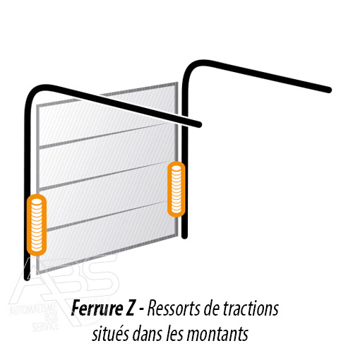

Et enfin les ferrure Z, ressorts de traction dans le montant
https://www.abs-boxes.fr/img/cms/1- [...] action.jpg
Pourquoi c'est l'enfer, les N ?
panneau alu? c'est pas courant, souvent c'est acier (test aimant)
Donc oui la N est pénible à régler d'autant que la porte est large.
Quand les panneaux sont tous posés (de niveau) il va falloir tendre à l'identique les 2 cables en faisant tourner les poulies (puis les serrer).
Le problème c'est que la 1ere tu la tends au jugé ... mais la 2de il va falloir mettre la meme tension et ça se joue à pas grand chose. Si c'est mal fait la porte monte de travers au bout de quelques allés / retour.
En option il existe souvent un système de vis/écrou qui se met sur la 1ere roulette et permet d'affiner le réglage en vissant sans devoir retoucher aux poulies.
En ferrure L on voit mieux la tension appliquée aux cables : on donne du mou au cable, il passe sous le rail, on mesure l'écart cable / rail ... et on fait pareil de l'autre coté
Ferrure Z c'est vraiment pour gagner en hauteur (la porte peut aller presque jusqu'au plafond)
Des astuces qui ne sont pas dans les notices de pause :
- il faut graisser les axes des roulettes pour qu'ils soit libres en translation.
- quand on a serrer une poulie il faut faire 2 tours de tension au ressort et le serrer, comme ça quand on règle la seconde poulie , la 1ere reste en tension. Ensuite desserrer le ressort pour le tendre aux nbre de tours de la doc.
- ne jamais graisser les roulettes ou les rails

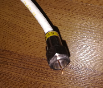

Bonjour à toutes et à tous  :)
C'est mon premier message sur le forum, et j'espère que je poste au bon endroit. J'ai une question de bricolage concernant la fibre optique, et dont je n'arrive à trouver la réponse nulle part après plus de 2 heures de recherches.
Je quitte bientôt le logement que je loue, et le propriétaire me demande de désinstaller le câble de raccordement à la fibre (FAI numéricable) que j'avais fait installer avec son accord (pas de souci jusque là, le deal au moment de faire les travaux était qu'il faudrait tout remettre en état quand je quitterai le logement). A l'époque, mon FAI avait donc fait dépêcher un technicien qui avait tiré un câble et percé deux trous dans les murs de l'appart pour pouvoir faire le raccordement en question.
L'idée c'est donc qu'il faut que je rende l'appart exactement comme il était avant son raccordement à la fibre.
Je viens donc à ma question, qui est : pour désinstaller le câble, je peux simplement le couper, et reboucher les trous derrière ? Ou est-ce qu'il vaut mieux faire appel à un technicien pour la désinstallation ? Il y a un danger quelconque à le faire moi-même ? Ou bien un risque de dégradation (en dehors du câble coupé) ?
Ça me semble tellement "dégueu" de couper le câble comme ça que j'ai un gros doute sur le sujet.
J'ai contacté mon FAI, qui m'a dit de me débrouiller pour la désinstallation ! Ils s'en fichent complètement si je sectionne le câble.
Si jamais c'est utile, voici à quoi ressemble le bout du câble qui se branche à ma box :
https://i.ibb.co/6WhygBX/branchement-box.png
Bref, si quelqu'un a des conseils ou une expérience sur le sujet, je suis preneur.
Merci !
Message édité par rebj le 20-03-2019 à 21:01:17
n°56090982
matfou
Posté le 20-03-2019 à 21:03:49  profilanswer
Tu peux essayer de démonter la prise coax, tirer le câble jusqu'à derrière le trou et reboucher.
Comme ça si le prochain locataire le veux il sera quand même présent et tout le monde est content.
Message édité par matfou le 20-03-2019 à 21:04:06
n°56091023
rebj
Posté le 20-03-2019 à 21:08:21  profilanswer
Merci de la réponse super rapide !
n°56091240
rosco
Posté le 20-03-2019 à 21:29:15  profilanswer
C'est quand même débile de faire retirer le câble, ça reste un + pour le logement même si le suivant n'en veut pas...
Message édité par rosco le 20-03-2019 à 21:29:37
n°56091445
rebj
Posté le 20-03-2019 à 21:47:23  profilanswer
Tout à fait d'accord ! Quand j'ai fait des recherches plus tôt aujourd'hui sur cette histoire de câble, j'ai vu que ça arrive que des proprios considèrent ce genre d'installation comme une dégradation esthétique. Je pense qu'ils ne se rendent pas compte que c'est une plus-value pour beaucoup de locataires.
Mais bon, comme je m'étais engagé à "réparer", je ne vais pas revenir sur ma parole et entrer dans un conflit, le reste de mon déménagement est déjà assez énergivore comme ça !
