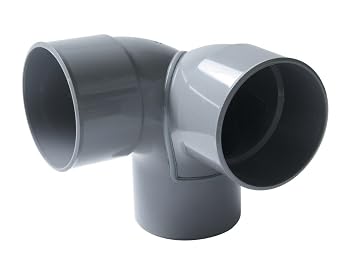

n°55683604
hawkins
Posté le 01-02-2019 à 11:39:56  profilanswer
Heivce a écrit :
Hop hop hop police du bricoleur !
Tu vas pas percer ton tasseau en mode percu et faire passer ta cheville dans le tasseau + le parpaing  ? ( c'est ce que je comprends en lisant, même avec le doigt)
sinon c'est le bucher  [:le zombie:7]
J'ai des chevilles de 8 de mémoire. Je compte percer à travers le tasseau en mode normal avec un foret de 4 ou 6, et ainsi faire une marque sur le mur. J'enlève le tasseau et perce à l'endroit indiqué sur le mur en 8. J'enfonce ma cheville puis vient visser le vis. A voir si ça se retrouve effectivement l'un en face de l'autre et ça se visse parfaitement  :D
Men are brave
n°55684099
gimmeshelt​er
Breton abstème...
Posté le 01-02-2019 à 12:27:46  profilanswer
Si c'est des chevilles à frapper, elles ne se posent pas comme ça...
n°55684328
cisko
Posté le 01-02-2019 à 12:56:51  profilanswer
GAS a écrit :
Tiens m'sieur le plombier, question :
Je vais devoir poser deux WC "en série", c'est à dire dans deux pièces séparées, contiguës, WCs alignés sur le même murs, et une seule évacuation derrière l'un des deux Wcs.
Je comptais utiliser un coude double équerre :
https://images-na.ssl-images-amazon [...] SX355_.jpg
Ça te parait correct ?
https://reho.st/self/19d0c5bf9894c0 [...] 0e1174.jpg
rond rouge : évacuation actuelle et du premier WC
trait rouge : évacuation du WC éloigné
D'ailleurs la traversée de la cloison placo me pose question, je dois garder un maximum d'isolation phonique, si quelqu'un a une solution... :o
si tu fais un coffrage pour le conduit, tant que tu mets bien de l'isolant et t'auras pas de soucis de bruit
sans coffrage c'est déjà du HB :o et les sons vont se propager facilement
et oui met un coude comme tu montres, avec une bonne pente pour l'évacuation
n°55684438
GAS
Wifi filaire©
Posté le 01-02-2019 à 13:10:27  profilanswer
J'ai même pas pensé au coffrage, je suis con des fois [:kanterkro]
J'ai un souci d'ailleurs avec la pente : le premier WC sera rehaussé (norme PMR) et le 2e non. Il faudra que j'en trouve un avec la sortie la plus haute possible...
