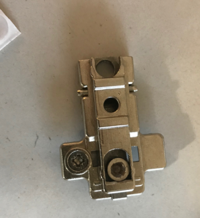

Je me permets de relancer :
J'ai acheté des produits de la gamme Spaceo de Leroy Merlin, et j'ai un soucis : certains pas de vis de charnières sont morts...
J'ai fais 2 charnières avec le bon calibre au tournevis. Plutôt dur. Confiant, j'ai pris une viseuse électrique et en 2 secondes, j'ai flingué le pas de vis.
A savoir qu'un autre pas de vis non tenté avec la viseuse pose quand même problème (rien permet de le faire tourner, mais fort et lentement, je tourne dedans en l'abîmant), et que les commentaires sur Leroy Merlin disent la même chose.
Je ne suis pas encore passé par la case SAV.
J'ai tenté le truc de l'élastique en caoutchouc sans succès.
https://tof.cx/images/2018/09/06/dd98dbc6088140c1858e1229fd8c606a.png
https://tof.cx/images/2018/09/06/24dd1f2f9a5167d421ffcd18340dff7b.png
En supposant que LM va juste me donner une autre charnière avec le même problème...
Auriez-vous des idées ?
En l'état actuel, je ne peux même pas faire ressortir la vise.
Je perce la charnière ? Je colle ?
n°54397720
eeeinstein
Électricien au CERN
Posté le 10-09-2018 à 08:05:48  profilanswer
Si tu as foiré la tête de vis, c'est que c'est pas la bonne empreinte de tournevis..

Suave
Posté le 10-09-2018 à 11:32:19  profilanswer
Pour l'enlever achète des embout pour démonter les vis foiré : https://www.youtube.com/watch?v=Rc6O2JakLdE
A mon avis, c'est surtout un problème de qualité. J'ai essayé plusieurs empreintes de tournevis.
Dans la vidéo, il explique que si la qualité de la vis n'est pas bonne, le "démonteur" ne pourra rien faire (à la fin).
barnabe a écrit :
De quelles vis parles-tu ?
Des vis pour visser la charnière sur la porte (ou le meuble) ? Des vis de réglage de la charnière ?
Visser la charnière sur la porte.
Merci quand même.
