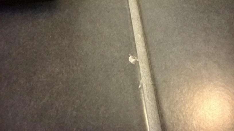

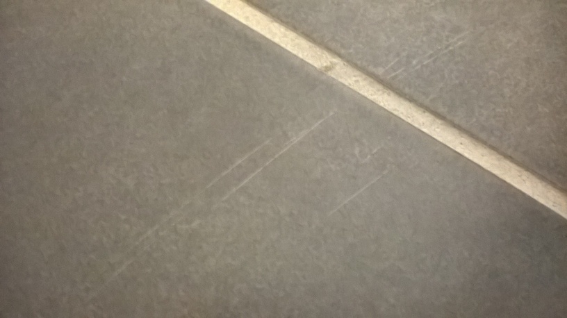

n°50904622
varlocke
Posté le 09-09-2017 à 19:37:36  profilanswer
varlocke a écrit :
Yop,
J'ai posé l'année dernière du carrelage grès cérame 40*40.
Aujourd'hui, je passe l'aspirateur, et comme un con je n'ai pas fait attention, j'avais aspirer des débris, et il s'avère que de l'enduit à durcit et s'est collé en dessous de la brosse de l'aspirateur.
Résultat, plein de micro rayures là où j'ai aspiré....je suis dégouté.
Ma question, comment atténuer ces micros rayures si c'est possible?
C'est du carrelage anthracite.
Je m'auto quote, j'ai pris une photo, c'est bien des rayures, constatées également par mon père.
C'est "creusé" quand on passe son ongle, ça se sent, donc je sais pas trop quoi faire ?
http://image.noelshack.com/minis/2017/36/6/1504978608-img-20170909-090934.png
Trump, homme de l'année.
n°50904667
eeeinstein
Électricien au CERN
Posté le 09-09-2017 à 19:42:36  profilanswer
y'as rien à faire à par changer le carreau.., tu tape à la massette en plein milieu puis tu le change..
c'est pas de la super qualité en tout cas pour l'avoir rayé si facilement.. :/
edit : c'était quel cat de carreaux ?
Message édité par eeeinstein le 09-09-2017 à 19:44:55
n°50904675
Slyde
Lizard of the Coast
Posté le 09-09-2017 à 19:43:19  profilanswer
http://image.noelshack.com/minis/2 [...] 090934.png
Tu as le même carrelage de merde que moi :o
Et j'ai le même problème : c'est de la merde :o
Message édité par Slyde le 09-09-2017 à 19:43:33
n°50904699
varlocke
Posté le 09-09-2017 à 19:46:03  profilanswer
C'est quand même chelou, c'était pas du "premier prix" en plus, un carreau fait 4 kg, en grès cérame.
C'est dingue qu'un morceau d'enduit puisse le rayer, le problème c'est que c'est un peu partout là où il y en a. Ca ne se voit pas pour ceux qui vienne, à moins de poser leur nez dessus (sauf une rayures à l'entrée) mais moi je le sait c'est chiant.
n°50904709
eeeinstein
Électricien au CERN
Posté le 09-09-2017 à 19:47:43  profilanswer
il y a grès cérame et grès cérame..
quel catégorie c'est sensé être ?
n°50904713
Je ne sais absolument pas  :??:
Slyde a écrit :
https://tof.cx/images/2017/09/09/9d [...] 61b218.jpg
https://tof.cx/images/2017/09/09/95 [...] 67a571.jpg
J'ai même pas eu de choc ou chute particulière. C'est je crois respectivement une tour d'ordi pour la 1 et les pieds plastique d'un escabeau (!) pour la 2, alors que je suis ultra soigneux.
Ah ouais, on dirais trait pour trait le même.
Bon je vais me résigner...  [:killterion]

hb à venir, tu n'auras jamais la teinte exacte..
Message édité par eeeinstein le 09-09-2017 à 19:54:40
tu n'as pas gardé un paquet d'avance ?
c'est noté sur l'étiquette en principe, tu peux tenter de contacter le fabricant pour lui demander des infos, l'informé du soucis..
Coup de bol pour la deuxième, le carreau est sous le meuble TV, donc j'oublie cette verrue dans mon salon... L'autre est un un carré contre la cloison dans le bureau, donc c'est pas encore trop méchant et avec un coup de peinture ad-hoc je pense que je la verrais beaucoup moins
Non, j'en ai gardé quelques uns bien sûr, mais je dois plus avoir le carton d'origine  :pfff:
Oui donc ça va pour toi .
