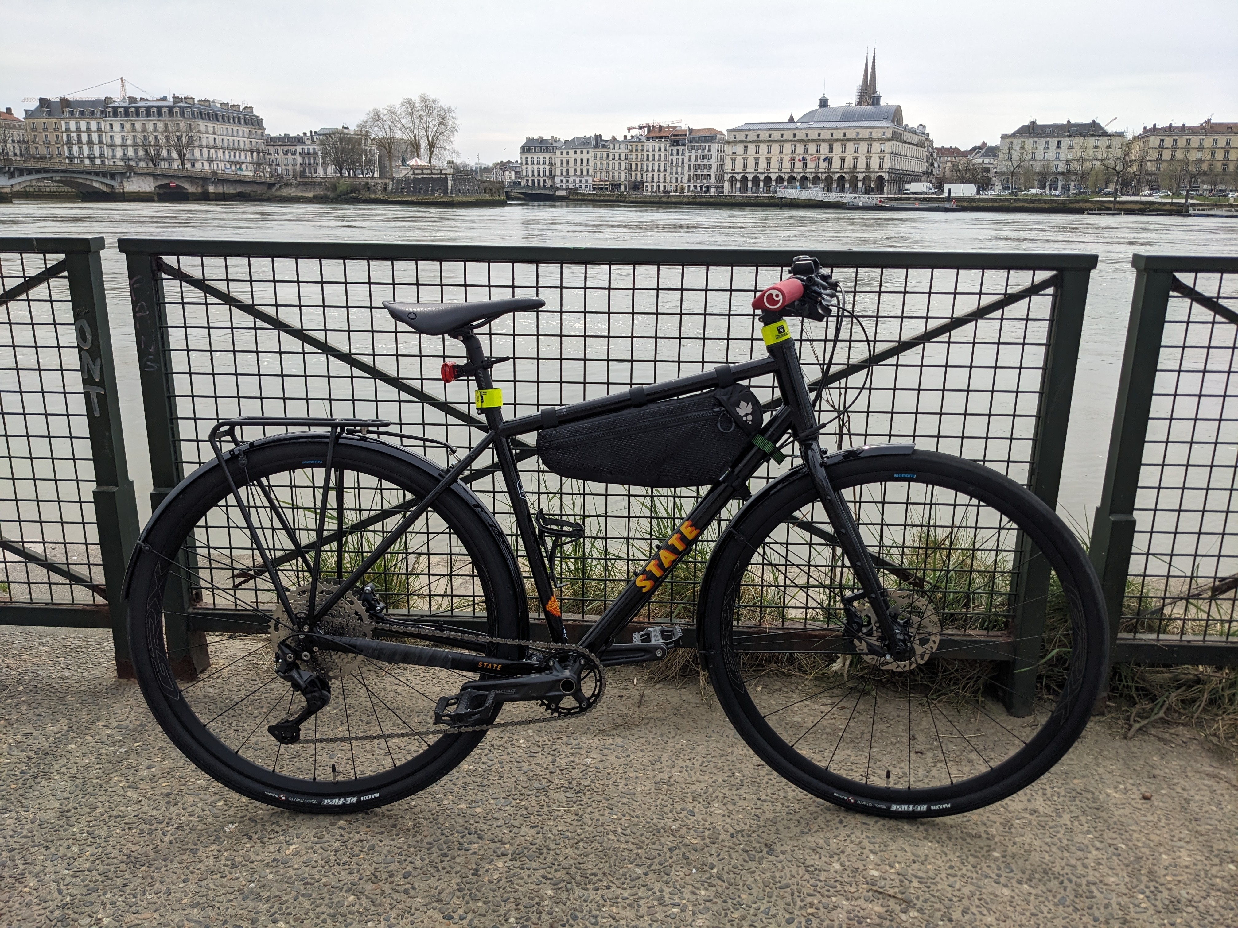

#Trombinotag
https://rehost.diberie.com/Picture/Get/r/262517

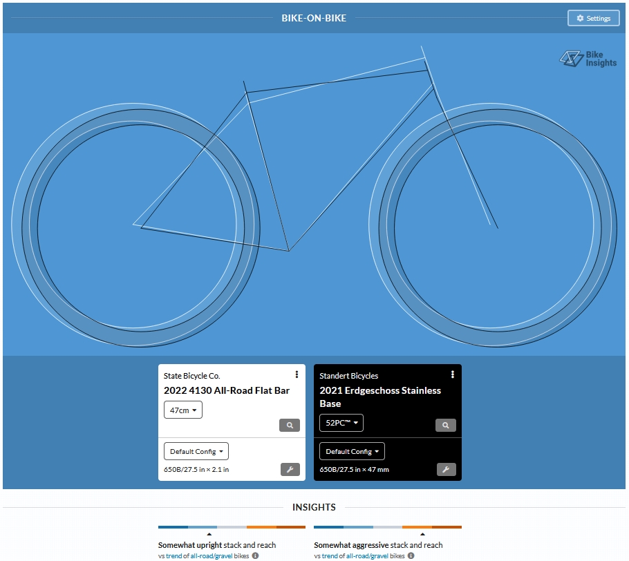

https://rehost.diberie.com/Picture/Get/r/262518
Je suis plutôt content de mon montage !
La géométrie est évidemment moins agressive que celle de mon Standert.
Même si j'utilise principalement le bas de la cassette, le Deore 1x10 convient bien à mon usage. Très satisfait des freins à disque également.
Si c'était à refaire j'aurais sans doute mis des disques en 140, c'est suffisant et on ne s'embête pas avec des adaptateurs.
Par contre je me demande si un cintre route avec un peu de flare, et des freins hydrauliques, ne régleraient pas mes problèmes d'adaptation.
J'ai regardé une ou deux vidéos sur internet, et dès qu'il faut pouvoir freiner rapidement les gens roulent dans les drops (ce que j'ai beaucoup de mal à faire plus de quelques centaines de mètres).

Même si la photo ne le met pas vraiment en valeur, joli cadre  :whistle:
Attention à la selle qui penche légèrement vers l'arrière :o

Je galère toujours à faire des photos potables :D
J'ai vu ça sur la photo aussi :D

J'ai pas pigé, t'avais pas pris des freins hydros Trota ?
rm -rf internet/
n°70294994
Trotamundo​s
Posté le 18-03-2024 à 12:06:28  profilanswer
Sur le State en photo juste avant c'est bien le cas, du SLX :jap:

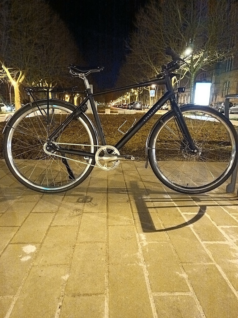

#trombinotag
New bike day.
Suite à la fissure au niveau de la douille de direction sur mon ancien vélotaff (excelsior Snazzy), je suis passé sur un autre vélo, "légèrement" modifié.
Donc la base est un Excelsior Trigger : https://www.excelsior-bikes.com/en/ [...] r=02162543
Sauf qu'il n'y a que cadre et fourche d'origine.
Ca donne ça (image de nuit à l'instant, qualité pourrie) :
https://www.zupimages.net/up/24/13/ilsx.jpg
Jantes H+son Archetype
rayons DT swiss super comp
moyeu avant contec powerhouse 2
moyeu arrière nexus 8 retropedalage
fixation de frein à retropédalage homemade sur la platine prévue pour l'étrier de frein à disque
frein à disque avant clarks
pédalier alfine
chaine connex 7r8
pédales aliexpress de 15 ans d'age complètement patinées.
tds et potence ritchey
cintre "croissant" d'origine de mon ancien vélo, embouts de guidons enfilés au milieu qui servent de prolongateur de cintre
garde boue métal contec avec bavette cuir contec
selle cuir contec trekking exclusive
phare b&m truc machin 50 lux feu arriere contec truc bidule
poignées contec ergo classic exclusive en cuir
pneus gp4s rincés en 32
béquille arrière contec OX 40
porte gourde contec retro avec petits inserts en cuir
Bloc roue Axa
Poids total avec tout l'équipement + gps 14.6kg
Je pourrais gagner facilement 1,5kg avec peu d'investissement, mais je m'en branle :o
C'est assez bobo ? [:michel_palourdiot:2]

La qualité de la photo ne permet pas d'en juger.
n°70352343
Jay Kay
Posté le 28-03-2024 à 09:05:59  profilanswer
J'aimais bien les dropouts.
Mais j'ai ouvert les specs et j'ai vu "alu".
Donc j'ai refermé la page :o

Manque plus qu’une courroie et ça aurait été  [:everlast]
n°70361722
SunnyD
forceur vélocipédique
Posté le 29-03-2024 à 21:18:16  profilanswer
Oui je sais :cry:
Je suis quasi sûr que ce modèle va être décliné en courroie l'année prochaine, j'attendais, mais le cadre de mon ancien vélo n'a pas voulu attendre

J'aime bien le côté Dura-Ace 7800 du pédalier alfine  [:cerveau bpp]
