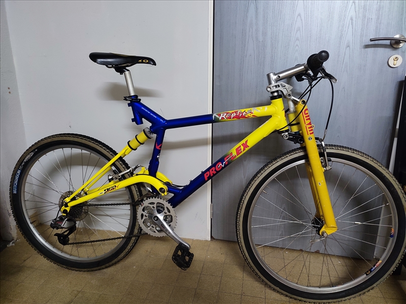

Et voilà, dernier projet fini, le Proflex Reptile de 1996 !
J'ai eu un peu de taf avec celui-ci dont j'avais posté ici une photo à réception..
Il a fallu nettoyer toute l'espèce de blob dégueulasse niché dans les moindres recoins et formé par les élastomères fondus des suspensions, puis j'ai commandé des élastomères de remplacement et après il a fallu les remonter, ce qui s'est avéré assez compliqué sans documentation, surtout que le précédent propriétaire avait eu la lumineuse idée d'inverser le sens du bras inférieur de la fourche, sûrement pour compenser les élastomères fondus..
Bref, après un gros nettoyage et un changement des câbles et gaines, voici l'engin qui a retrouvé pas mal de sa superbe originelle !  :love:

Je trouve ça incroyablement laid et pourtant j'adore le côté complètement délirant :D

ca pèse combien c't engin ?  [:grozibouille:5]
Ali
C'était la mode à l'époque !  [:el pollo diablo:1]
C'est pas lourd, la fourche notamment était très légère par rapport aux télescopiques de l'époque et c'est un vélo de cross country.. Je dirais quelque chose comme 12.5kg

Ça paraît assez peut probable.
n°69664631
sylvester_​staline
Posté le 25-11-2023 à 21:00:54  profilanswer
Bon c'était peut-être un peu optimiste, j'avoue ! :O  J'ai pas de balance et je n'ai pas trouvé l'info en ligne, mais le modèle juste au dessus dans la gamme, l'Animal, qui partage le même combo cadre fourche est donné à 30lbs, soit 13.6 kg, avec des freins hydrauliques magura plus lourds, donc on doit être dans ces eaux là ce qui reste tout de même très honnête pour un tout suspendu !
La route est longue, mais elle est dure!
n°69664632
SunnyD
forceur vélocipédique
Posté le 25-11-2023 à 21:01:01  profilanswer
Au contraire, ça me paraît très possible.
Le cadre c'est un SR avec quelques élastomères au final.
Roule Raoul !
n°69664686
pulpipi
Un ours cé relativement gros
Posté le 25-11-2023 à 21:10:26  profilanswer
Mouais SR ... C'est blindé de points de pivot quand même ...
n°69664730
SunnyD
Posté le 25-11-2023 à 21:18:01  profilanswer
J'en vois qu'un pour la suspat, qui à l'air plus que rudimentaire. Même pas sur qu'il y ait de roulement là dedans.
Idem la fourche proflex : a défaut d'efficacité c'était très très léger
Quand tu regardes, en 2006, un 8.1 à disques avec tora 302 à ressort (2.7kg le bouzin) ça faisait moins de 14 kg !

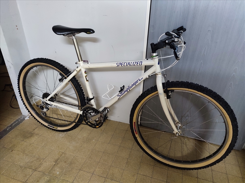

D'une manière générale, la généralisation des suspensions avant, puis arrière, puis des freins à disque a entraîné une inflation de poids des VTT.. Avant ça, des poids de 10-11kg étaient courants..
Histoire de vous rincer un peu les yeux après l' exubérant Proflex, voici mon avant-dernière acquisition avec des pneus plus raccords avec le style d'époque (panaracer smoke et dart à flancs beige) :
https://rehost.diberie.com/Picture/Get/r/226194
Pour moi l'incarnation du VTT de grande production, classique, intemporel, racé et léger !

Ce n'est un gravel avant l'heure :o
Quand je revois les vhs à metabief de mecs en combi fluo, sur des Klein adroit, des alpinestar, ou des proflex pour les plus riches...
Les mecs descendent des trucs de tarés à plus de 50km/h, sans suspension, avec pour seule protection un grillage plastique en guise plastron et un casque plastique qui protège à peine le dessus des oreilles.
Le tout freiné par des cantilever avec gomme shimano proche d'une pierre, sur une jante simple paroi qui plie au moindre choc radial...

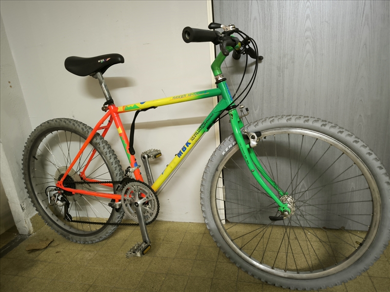

Parce qu'un VTT de 1989, c'est jamais trop fluo !  :O
https://rehost.diberie.com/Picture/Get/r/248022
MBK Ranger Hi tech 2 tout juste monté à partir d'un kit cadre, quasi comme à l'origine.. Notez la sangle d'épaule pour un porter négligé en soirée !  :O
