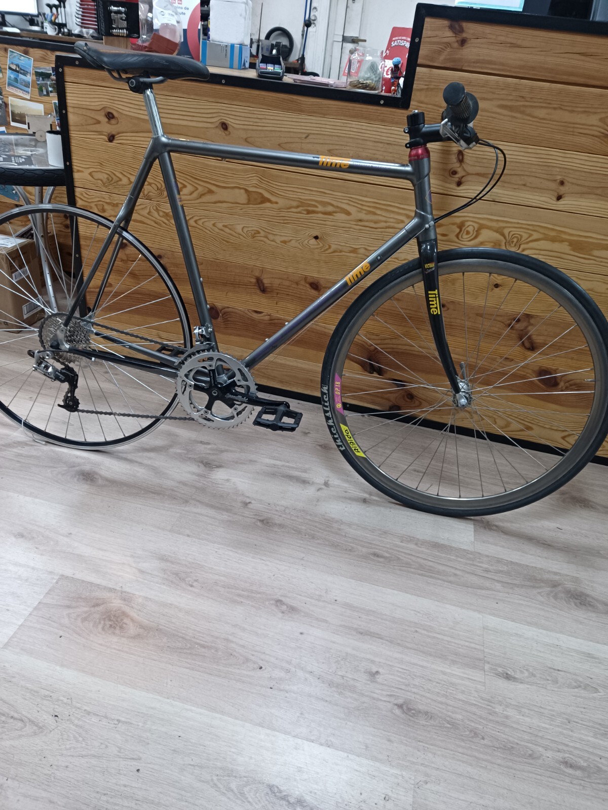

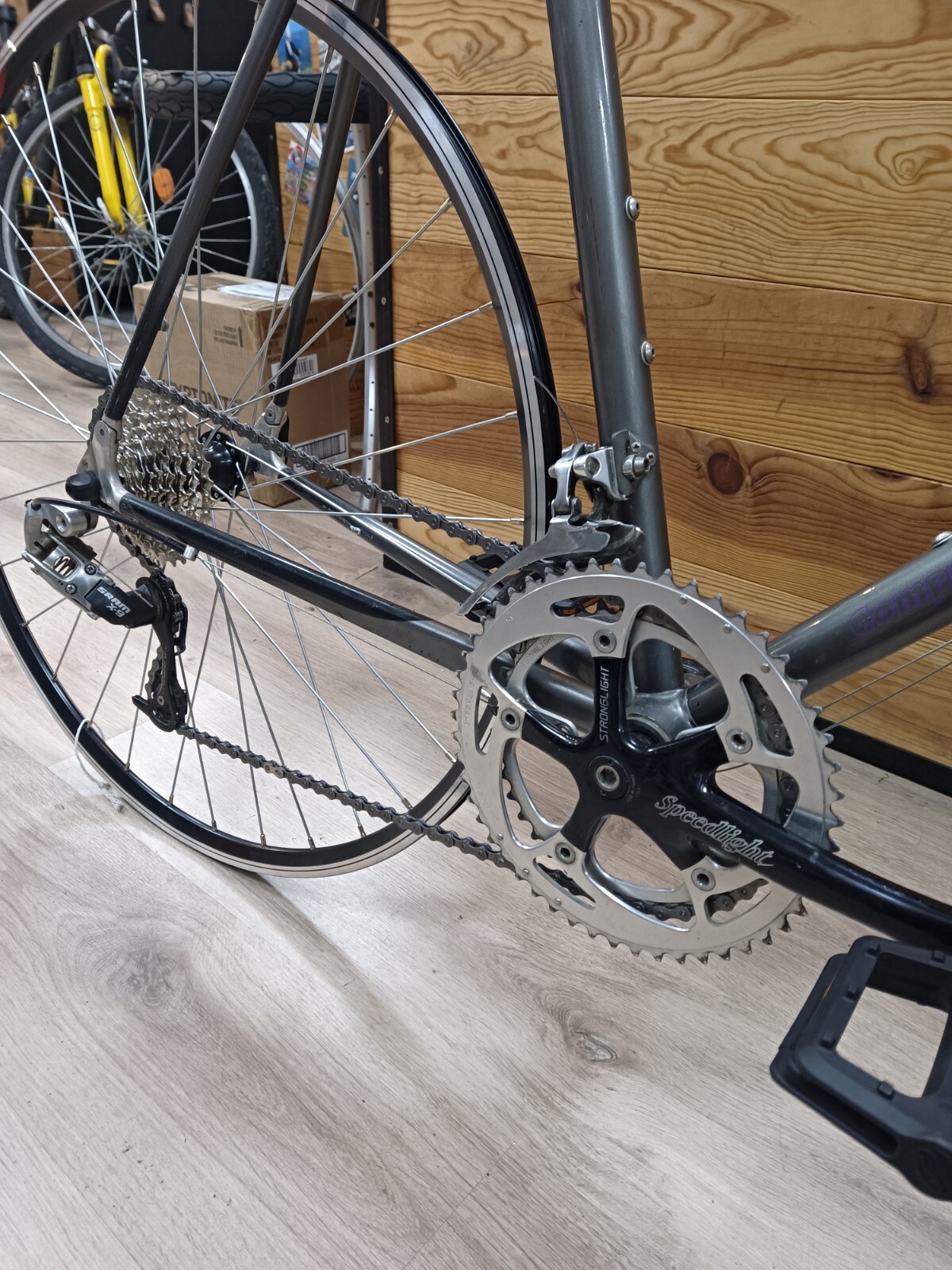

"new" bike day (en fait j'ai fusionné 2 vélos que je ne roulais plus), pour pouvoir zwifter tranquille :
Spoiler, parce que bon quand même, ça peut choquer :o
Cadre Time Challenge du siècle dernier
Dérailleur arrière sram x9 9 vitesses, cassette 11-32
dérailleur avant Dura ace, manette deore, pédalier stronglight speedlight en 40/50
guidon FB et pédales plates pour rajouter la cerise sur le gâteau :o
Ah, et roue avant rigida dp18 qui pèse à elle seule la moitié du vélo
Le truc drôle c'est que normalement le cadre est trop grand pour moi mais j'ai exactement le même reach / stack que mon gravel à la bonne taille.
https://zupimages.net/up/23/09/0r2e.jpg
https://zupimages.net/up/23/09/wbb4.jpg

Ah oui, là je dis oui.

Au concours de gros schlag je pense que je gagne haut la main là :o

Ce frankenbike  :love:

:D quand je pense que sur les courses U15 dans les 90's c'était la classe de se traîner des DP18 en critérium :lol:

Alors que le moindre mec avec des simple mavic avait largement lavantage :lol:

Avec des roues correctes j’aurais pu bander.
M’enfin jolie comeme.  :jap:

Les DP18 là  [:ben_be:1]

Pas mal.
Bon, niveau équipement, mon futur gravel sera aussi pas mal hétérogène, mais ça sera, je l'espère, un peu plus élégant  :sweat:
J'allais dire "donne". Mais c'est probablement pas la bonne.
Mon mercier avait été rerayonné a l'arrière avec un cercle rigide anthracite comme ça et ça fait tache donc je cherchais a appairer le wheelset, mais j'ai jamais pris le temps.

LA dp18, à l'arrière ya pas de roue au final :o
Et c'est rayonné avec un moyeu Shimano 600 ultegra svp.
J'aurais du mettre mon pédalier 600 ultegra (en 40-50 également), ca aurait été plus classe.
Après un petit test FTP et une vingtaine de bornes : ca roule comme mon gravel sur hometrainer, aucune gène, exactement la meme position.
Me manque encore un porte bidon, et un support smartphone, et mon torture bench est prêt.

CXP30 ou Open Pro sur moyeux Shimano DA/Ultegra :love:

Pourquoi donc ? Il est très bien :o.
Osef du pinaillage snob de l'équipement period-correct et de l'OEM matchingue neumbeurre [:julm3].
Si ça se monte et que ça fonctionne, c'est très bien [:casediscute].

y'a pas de freins ?  :o

Non, c'est un vélo pour faire du zwift, on ne se sert jamais des freins sur hometrainer (j'ai d'ailleurs fait la gaffe sur mon gravel  de freiner avec le frein arrière hydraulique)

La photo est moche, mais je suis trop content d'avoir trouvée une fourche droite charbon stylée (à défaut de la Time Club d'origine) pour le D4 en Columbus Nemo [:cerveau obawi]
https://i.imgur.com/FXVcrjb.jpg
Oui je sais, au prochain changement de guidoline, je baisse les brifters sur le cintre :jap: :o
Et j'ai aussi baissé la potence depuis la photo, ça émergeait un peu trop lô :o

La fourche d'origine est une Time droite 1 pouce pivot fileté, celle-là :
https://media.troc-velo.com/full/main/bikeAds/181/22181/3422181/Fourche-Time-Club.PNG
Elle est déjà rare de base, alors avec un pivot de 230 mm, c'est une licorne...et finalement la Look que j'ai trouvée est plus sexy :jap: Mais si tu vois passer, évidemment ;)

J'aime bien  [:el g]
La petite touche de couleur pour les gaines fait tout [:mullet]

Tes shifters sont pas si hauts que ça je trouve (si on compare l'horizontale du bas de cintre par rapport au bas de leviers)... c'est plutôt le cintre rond qui est pas trop adapté aux leviers "modernes".
Mais bon, c'est ton vélo donc si le positionnement te convient... j'ai jamais pu blairer les cintres ronds, depuis 1995 que je pédale :D

C'est qu'elle longueur le pivot de celle-ci ? Tu en fais quoi ?  :whistle:

C'est aussi mon avis : ce cintre n'ira avec aucun shifter moderne. [:carpette_fan:6]
