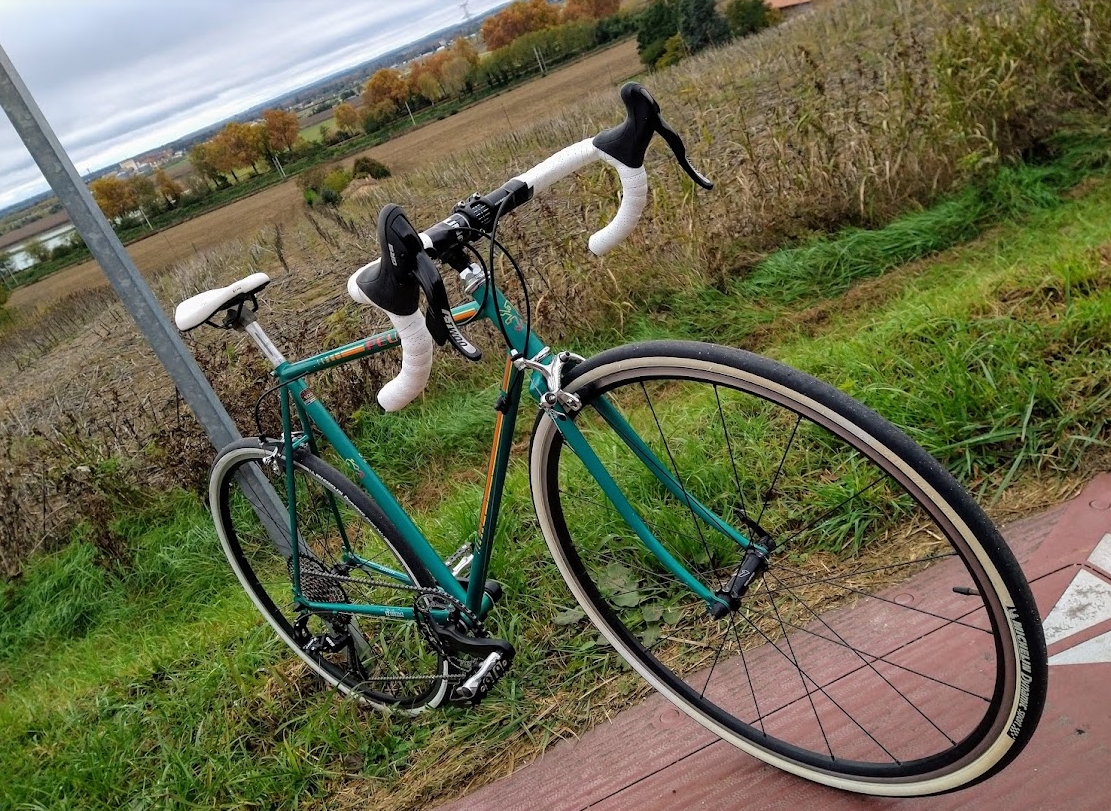

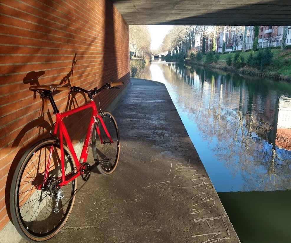

calimeropierro a écrit :
Quelques unes de mes dernières bizarreries / créations :o
Pour celui-là, la demande était un "vélotaf style fixie ET discret mais capable de faire du chemin genre gravel"  [:tinostar]
(la version finale est avec une potence plus longue, oublié de prendre en photo avec. Dommage car ça rend mieux)
https://rehost.diberie.com/Picture/Get/f/75675

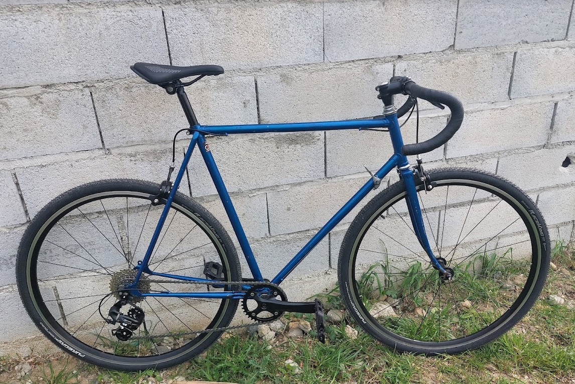

Celui-ci, j'avais pas mal de libertés sur le design. Tant que c'était rétro et bon rouleur.
https://rehost.diberie.com/Picture/Get/f/75676

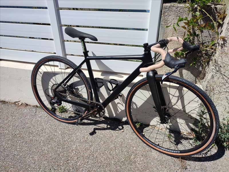

Ici, la demande était d'avoir un vrai gravel, mais qui ressemble au vélo de son père... du coup on a pris exactement le même vélo comme base :o
https://rehost.diberie.com/Picture/Get/f/75677

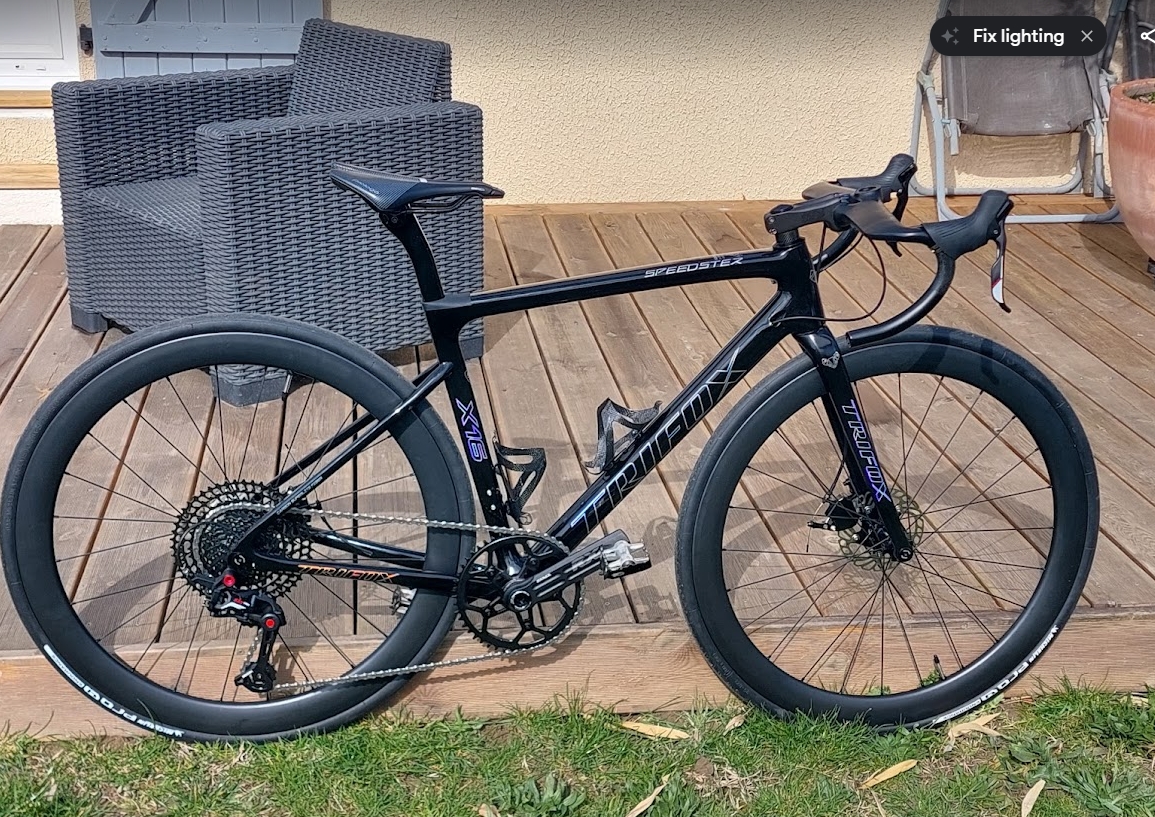

Totalement un autre délire, la demande était "je veux un vélo de course 100% chinois genre haut de gamme"
Je suis depuis un moment la chaine youtube tracevelo, je me suis basé sur ses review et mon expérience.
Le vélo est franchement top, à part 3 choses : cintre très/trop flex, cadre avec défaut interne au niveau du tube de selle (petit coup de lime nécessaire pour bien insérer la tds), et léger désalignement de la fixation d'étrier de frein arrière.
https://rehost.diberie.com/Picture/Get/f/75679

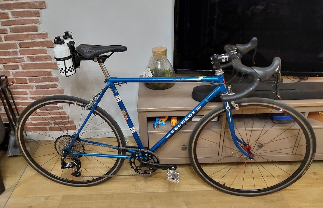

Pour celui là, la base est un vélo à 5€ dans un état lamentable, je trouvais le coloris moche... jusqu'à ce me rendre compte que le public féminin adorait  [:tinostar]
Je l'ai utilisé pour une demande de vélo de route vintage pour rando / cyclos... très apprécié finalement :love:
https://rehost.diberie.com/Picture/Get/f/75680

Cette Kalitaÿ [:implosion du tibia]
De série chez Trifox visiblement
Spoiler orgelet dégueulasse :o
A priori "l'employé mal formé" n'a pas de formation de rattrapage de prévu  :D

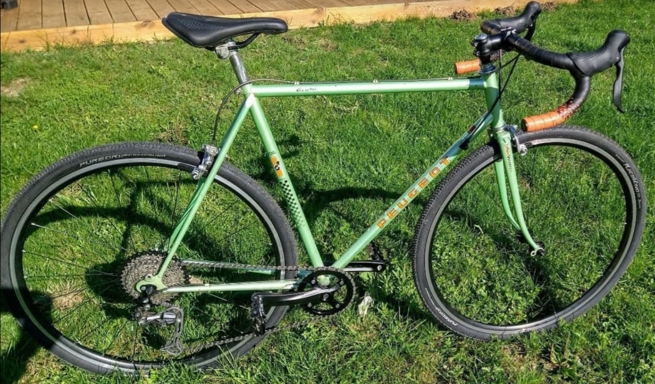

Posté le 24-06-2022 à 19:28:11  profilanswer
https://i.postimg.cc/nhTyqYMN/resize11.jpg
Un petit Gitane Vuelta en SV971, groupe shimano 600 arabesque. Pas encore récupéré, un peu de taf dessus mais une simple révision je pense. Le guidon est un truc vilain en alu moderne, il va dégager au profit d'un cintre de la bonne période et le triple (?) sera remplacé par un compact TA 5 vis 50- 36 ou 50 - 34. Pour la selle j'ai une jolie san marco regal un peu plus récente en stock mais ça devrait pas trop jurer. Les roues sont des Ma40 mais j'ai des roues à boyaux en moyeu shimano en stock. Objectif : l'Ardéchoise 2023.

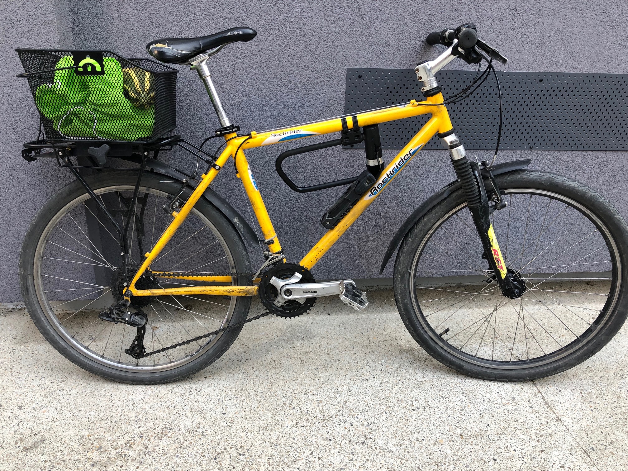

Puisque askip c'est hype
Mon vélo utilitaire/vélotaff
J'ai eu à Noël y'a 20 ans. Il a résisté à un accident avec une voiture et une tentative de vol.
Changé la transmission entièrement deux fois. Un bdp. Et la roue avant (suite accident).
Pneus Marathon racer. D'une solidité à toute épreuve mais ça glisse à mort.
https://zupimages.net/up/22/26/6iss.jpg
Message édité par Beanbob le 28-06-2022 à 21:03:16

Jay Kay
Posté le 28-06-2022 à 22:15:28  profilanswer
Tu switches et règles la selle.
Tu switches pour une fourche rigide
Tu switches le caddy pour une sacoche de selle (allé, au pire une sacoche classique)
Tu switches les GB pour des bluemels
Et hop, streetcred garanti.
En l'état, je donne pas 50 balles :o
