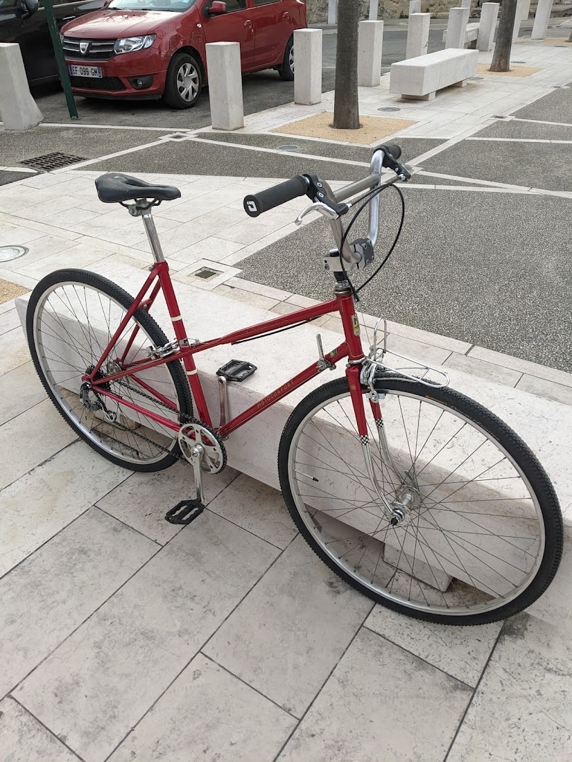

Le pire c'est la potence et le cintre :o

Le changement de vitesse doit être sportif

Ca me choque pas, moins que les manivelles pas à l'horizontale, les valves pas au sol, et la valve de 80mm à l'avant. :o

On peut parler du porte-paquet incliné et de la gaine du frein arrière au niveau du tube "supérieur" :o

Si ça freine correctement (pas gagné avec du Mafac :o) et que la transmission fonctionne au poil, c'est un utilitaire tout à fait legit :jap:

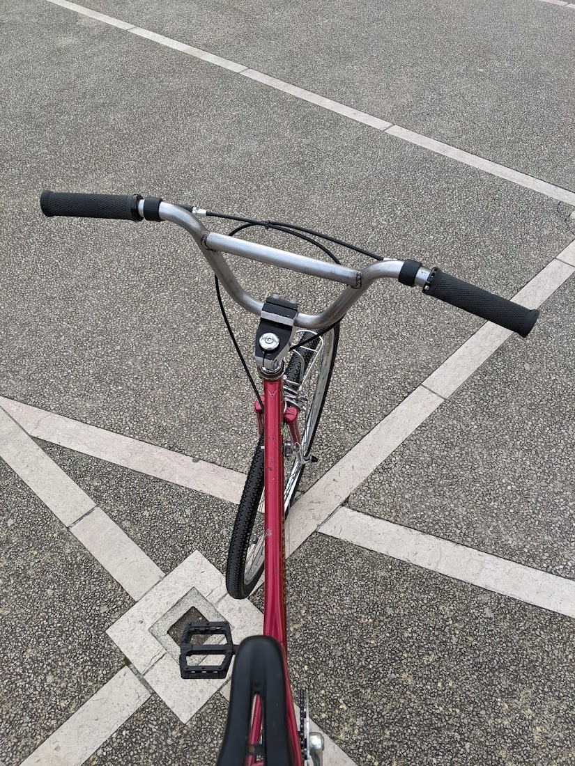

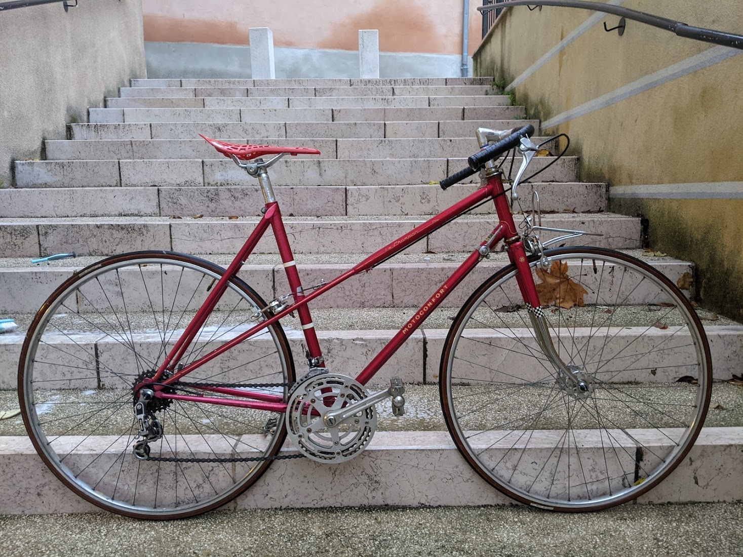

Le cadre est en taille S / microscopique, avec ce combo potence / cintre j'arrive presque à l'utiliser avec mon 1m80 :o
D'origine (sauf la selle :o) c'était comme ca
https://rehost.diberie.com/Picture/Get/f/61982

La valve de 80mm j'avais pas fait gaffe en l'achetant, j'en ai d'autres maintenant qu'il faut que je monte :lol:
Pour le porte-paquet tu as raison faut que je vois si il faut juste le tordre ou si il y a un réglage quelconque, en revanche pour la gaine de frein arrière c'est quoi qui te plait pas ?
Ali
Oui bah là il me reste à régler / faire fonctionner les freins, j'ai juste changé les cables / gaines / patins et ca ralenti presque :whistle:

On dirait que tu n'utilises pas le premier arrêt de gaine.

Normalement j'utilise les deux mais peut etre que c'est mal mis faudra que je vérifie en détail :jap:

Le frein arrière est dans le mauvais sens je crois, il doit être en dessous du tube diagonal, pour avoir un tirage de cable en sortant de la gaine plus aligné et plus propre.

À ta place, j'essaierais de trouver une transmission indexée basique 6 ou 7 vitesses (roue libre / dérailleur / manette) ainsi que des patins vraiment modernes en plus du réglage. Histoire de le rendre le plus utilisable possible tout en gardant son style d'utilitaire low-profile.

Franchement il est sexy pour aller en ville. Juste la valve et le porte paquet et c'est bon pour moi.
Et puis le cadre avec les haubans soudés en mode bitube sur le top tube, c'est original.
Pour les freins, ouai, un upgrade serait bénéfique. Après ça veut dire réaléser les percements qui ne seront probablement pas à la bonne taille, et monter des étriers routes sur des manettes vtt.

Pourquoi avoir changé la potence ? Celle d'avant était bien mieux.
Mais sinon je trouve le cadre très chouette.

Ca aurait été plus classe de pivoter le guidon moustache en position cornes de vache et de juste retourner les poignées de frein, plutôt que de greffer ce cintre BMX.  [:ex-floodeur:4]
Et la valve avant de traviole ça fait peur.  [:nekromanttik:5]
Message édité par Bclinton le 10-02-2022 à 15:07:37
Merci pour la remarque, vu que je l'ai acheté "mal" monté j'ai meme pas réfléchi  [:cupra]

Je pouvais pas mettre ce guidon sans changer la potence, et j'avais déjà la potence / guidon de dispo

J'aime pas vraiment les cornes de vache niveau look

Toi je t'aime tu sais reconnaitre les influences :love:
Du coup t'as gagné deux photos de plus [:ocolor]
https://rehost.diberie.com/Picture/Get/f/61998
https://rehost.diberie.com/Picture/Get/f/61999

Ta potence ahead set est serrée sur le filetage du pivot du coup ?
C’est un joli biclou c’est certain, je suis un peu trop puriste pour féliciter le choix des équipements :lol:
n°65184980
SunnyD
forceur vélocipédique
Posté le 14-02-2022 à 21:43:28  profilanswer
C'est un adaptateur de potence plongeante vers potence ahead.
C'est une sorte de barre de 1" 1/8 réduite vers 1" qui reprend la mécanique d'une potence plongeante, et tu visses la potence ahead dessus.
Message édité par SunnyD le 14-02-2022 à 21:44:37
