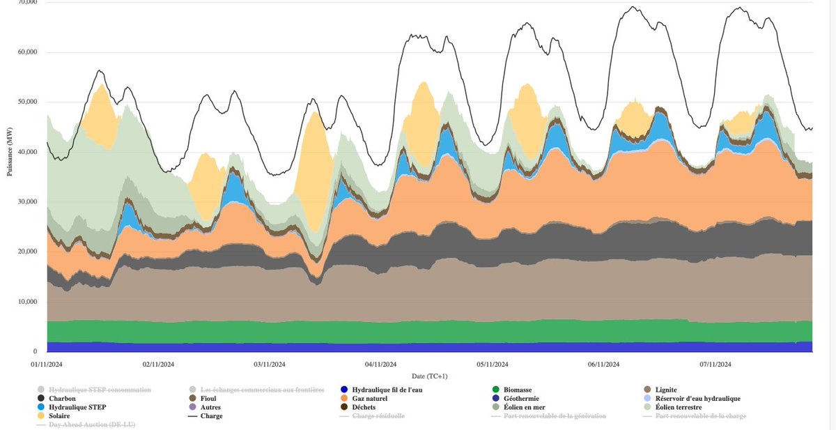

rdlmphotos
omnia vanitas !
Posté le 05-11-2024 à 23:17:16  profilanswer

Posté le 08-11-2024 à 09:56:58  profilanswer
A dérouler :
[:teepodavignon:8]
Se passer du nucléaire, vive le renouvelable.
Mais voilà, en novembre en Allemagne, le soleil est déjà couché (production solaire: zéro) et en ce moment, il n'y a pas de vent. Aussi l'éolien a fourni... 0,103 GW de courant. Soit... 0,15% de sa capacité nominale.
[:teepodavignon:8]
[:salami dubongout:4] Francois-Marie Bréon (@fmbreon) :
L'Allemagne a été importatrice nette d'électricité sur quasiment toute la semaine (sauf les premières heures de samedi) et parfois à des niveaux très importants.
Et ce, malgré une utilisation catastrophique (pour le climat) de leurs centrales à charbon et gaz
https://rehost.diberie.com/Rehost?size=min&url=https://pbs.twimg.com/media/Gb2NJHmWMAAaOXf.jpg

dje33
Posté le 08-11-2024 à 13:51:55  profilanswer
500 milliards pour fournir 0,2 GW...
Et on entend des gens dire que le nucléaire est trop cher  [:rofl]
n°71851974
kleinekrok​odil
Posté le 08-11-2024 à 15:22:46  profilanswer
Pourtant, il y a moins de brouillard qu'à l'époque où le charbon était massivement utilisé en Europe:
http://www1.rfi.fr/sciencefr/artic [...] _81011.asp
Par contre, moins il y a de soleil pour les panneaux, plus l’Allemagne consomme du charbon, ce qui favorise le brouillard...  :pt1cable:
La présence de dioxyde de soufre provoque également l'apparition d'aérosols, en l'occurrence des particules de sulfates. Comme toutes les particules, elles deviennent des noyaux de condensation autour desquels se forment les gouttelettes d'eau... autrement dit, le brouillard
Source: Google
