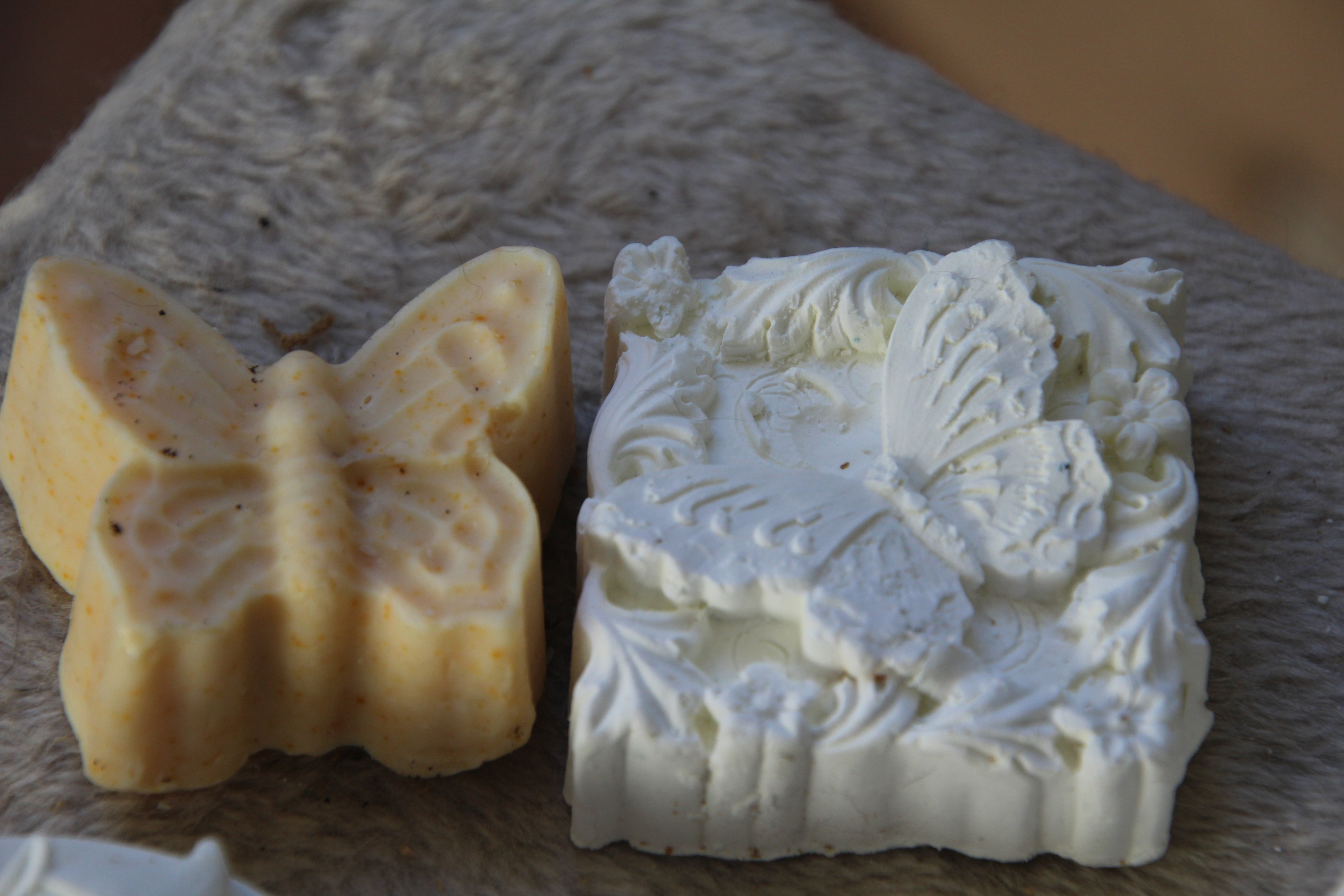

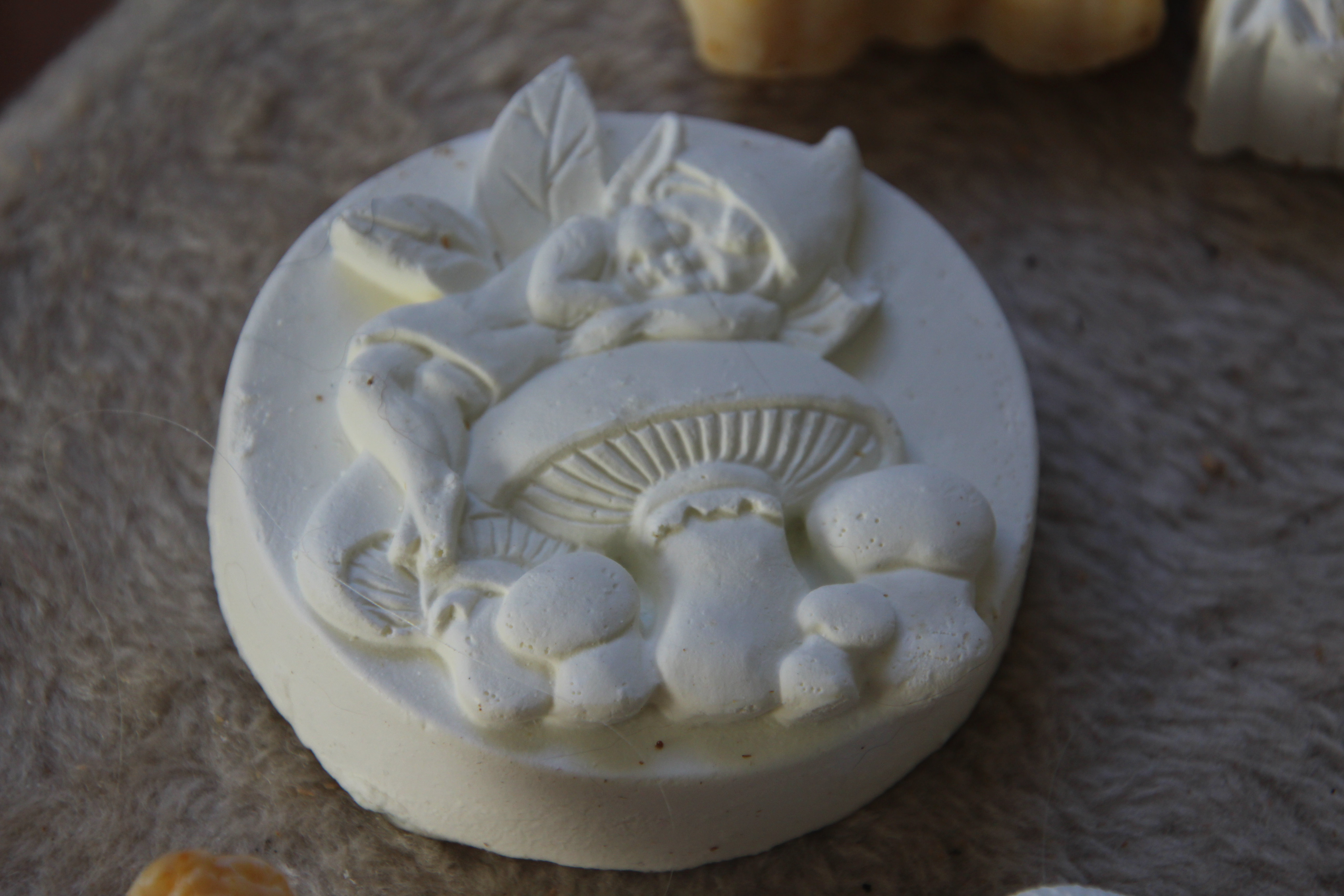

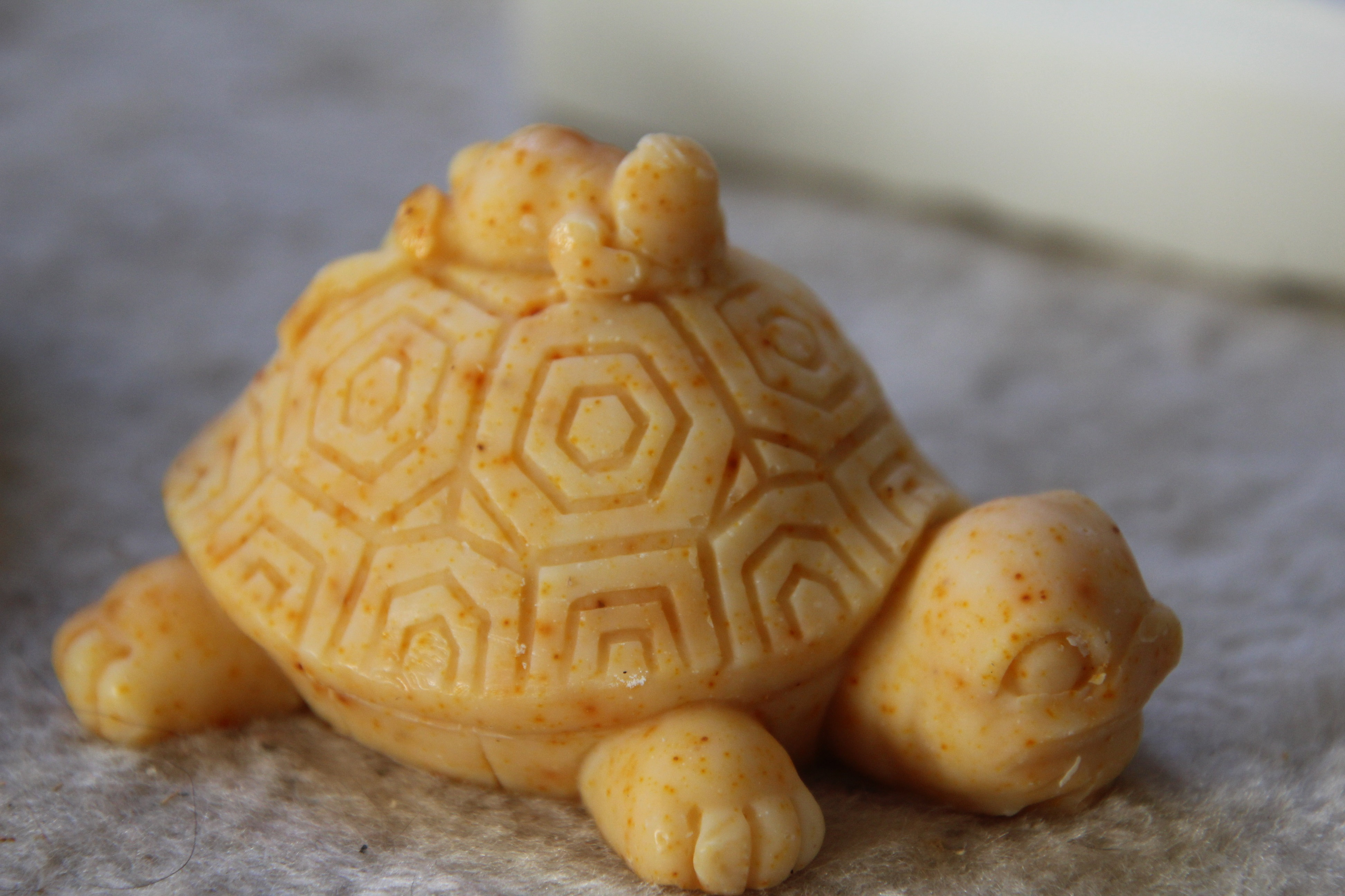

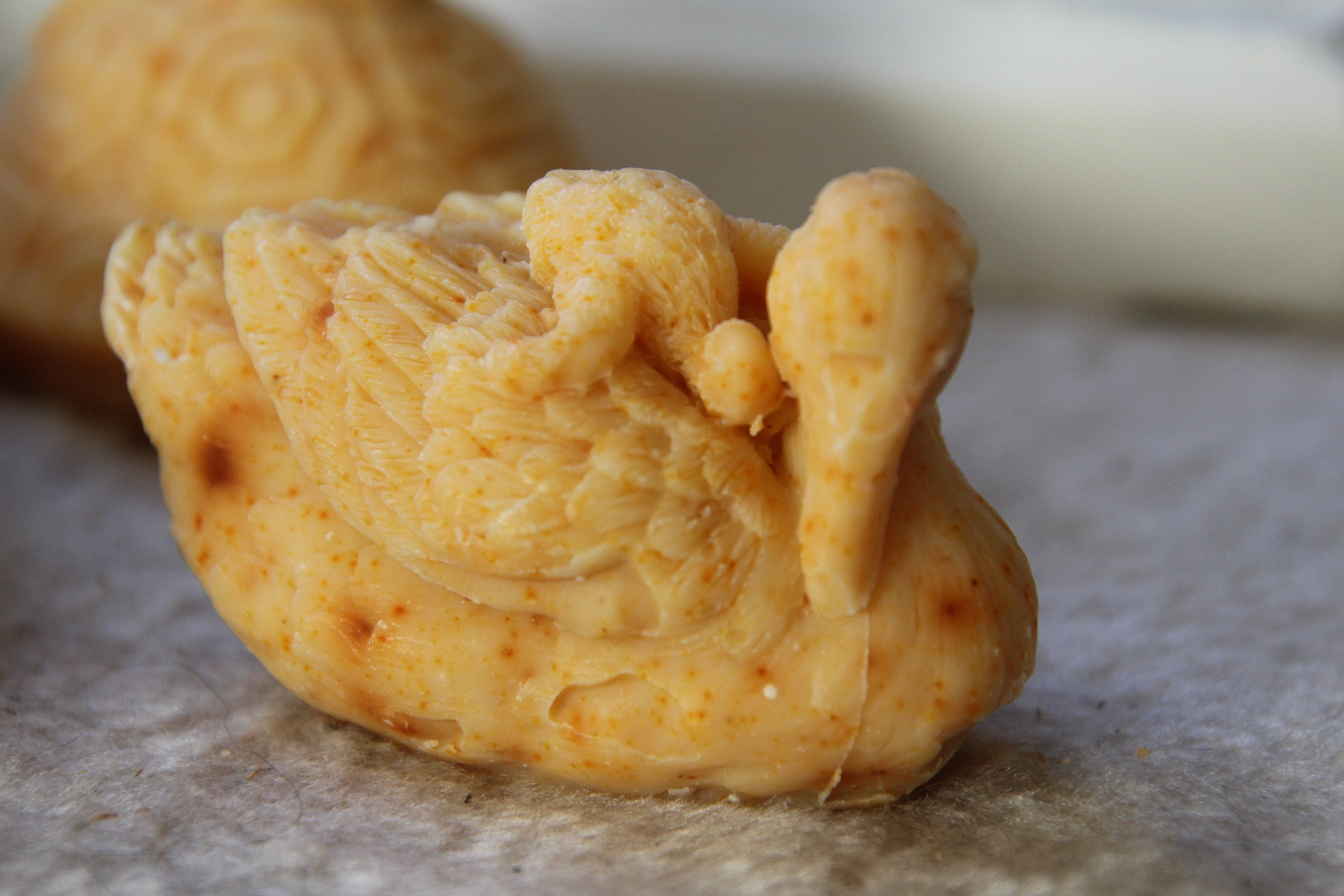

genre ça
savon 100% lait ânesse 100% olive 5% karité urucum HE rose
https://zupimages.net/up/20/47/7s9x.jpg
https://zupimages.net/up/20/47/boxo.jpg
ou castille 100% lait chèvre , 5% surgras olive
https://zupimages.net/up/20/47/bbws.jpg
https://zupimages.net/up/20/47/3uqi.jpg
