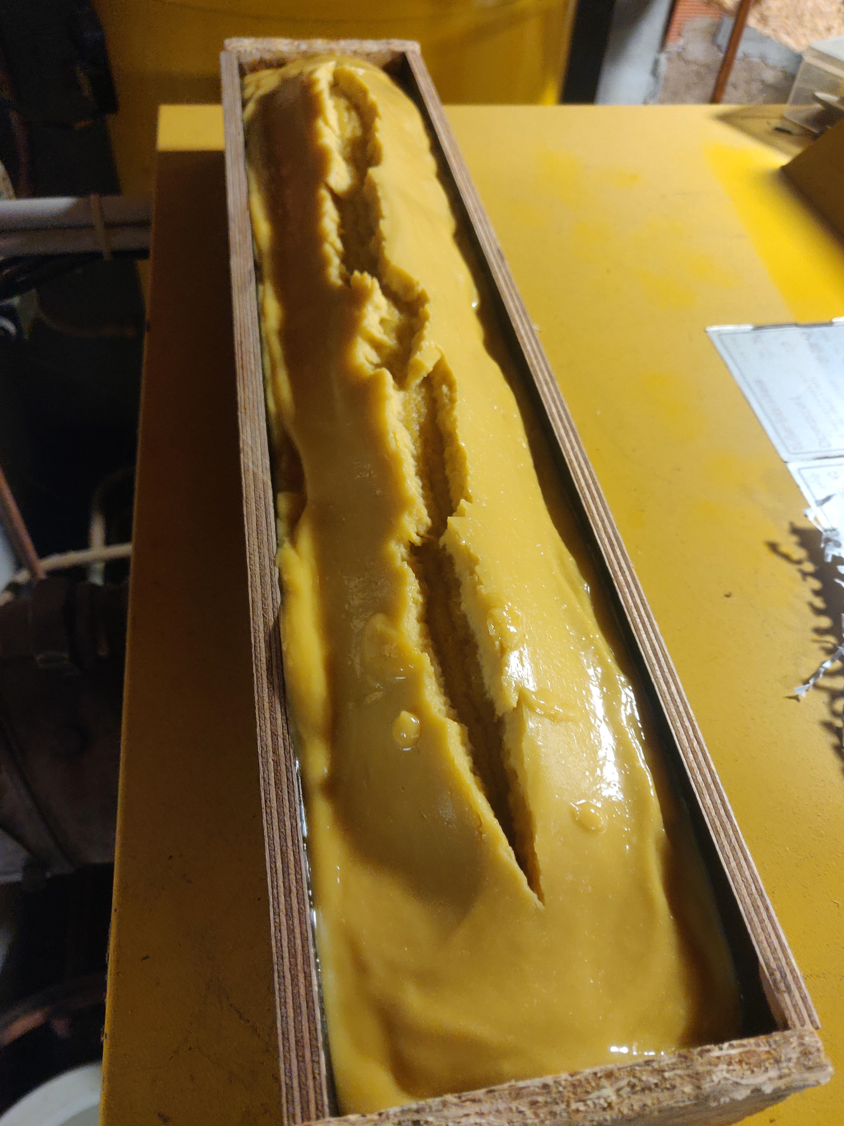

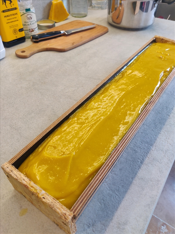

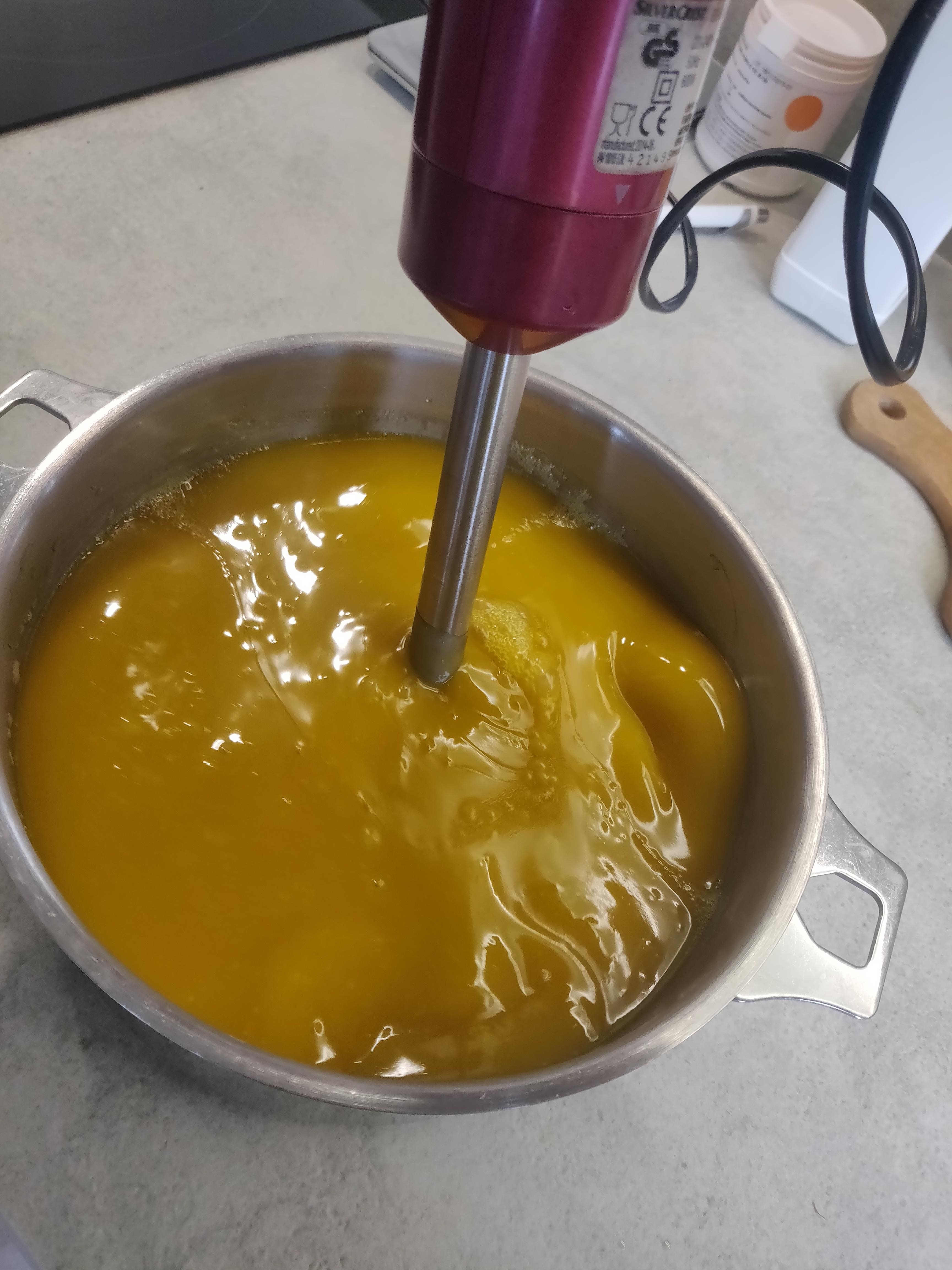

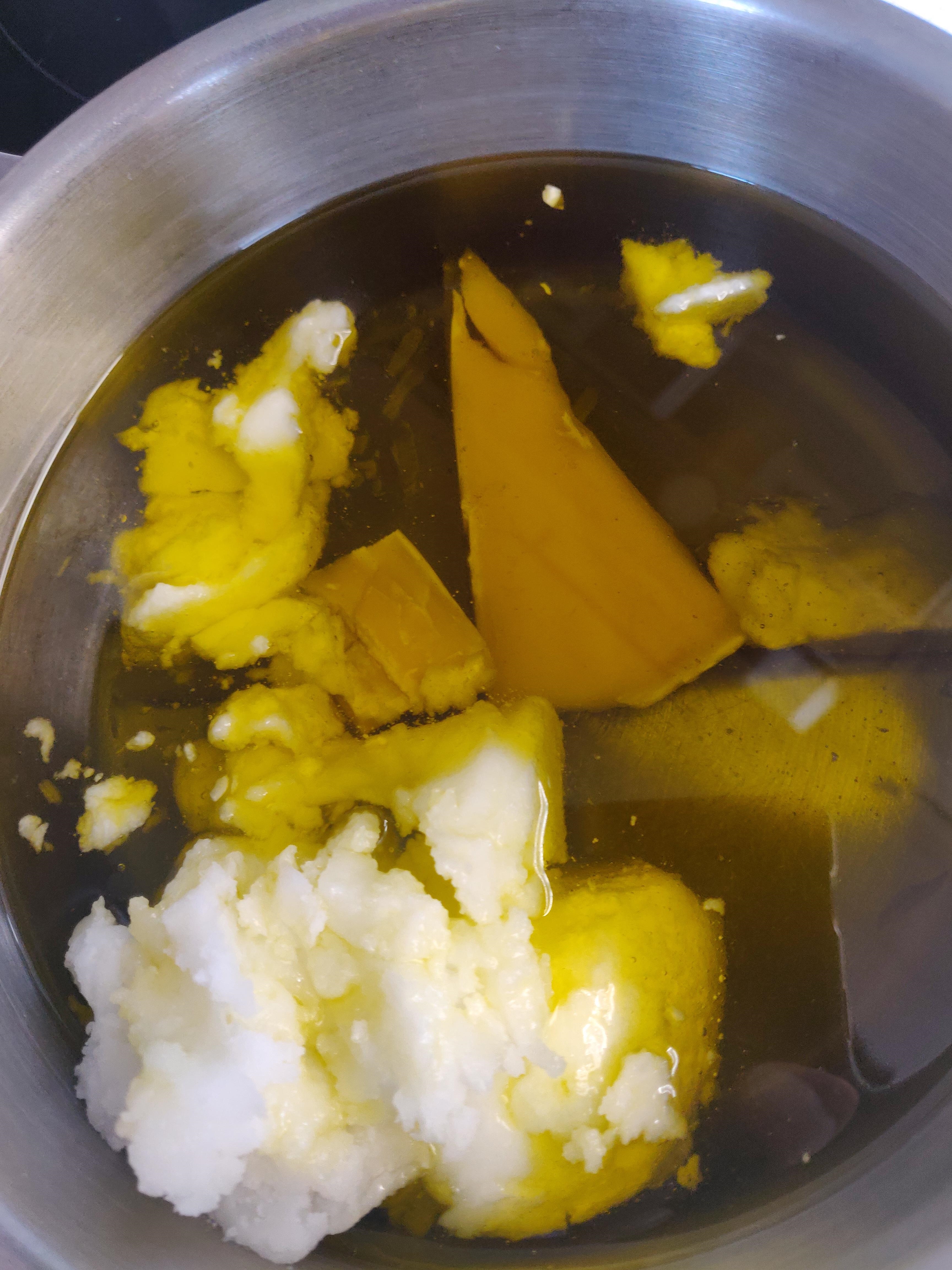

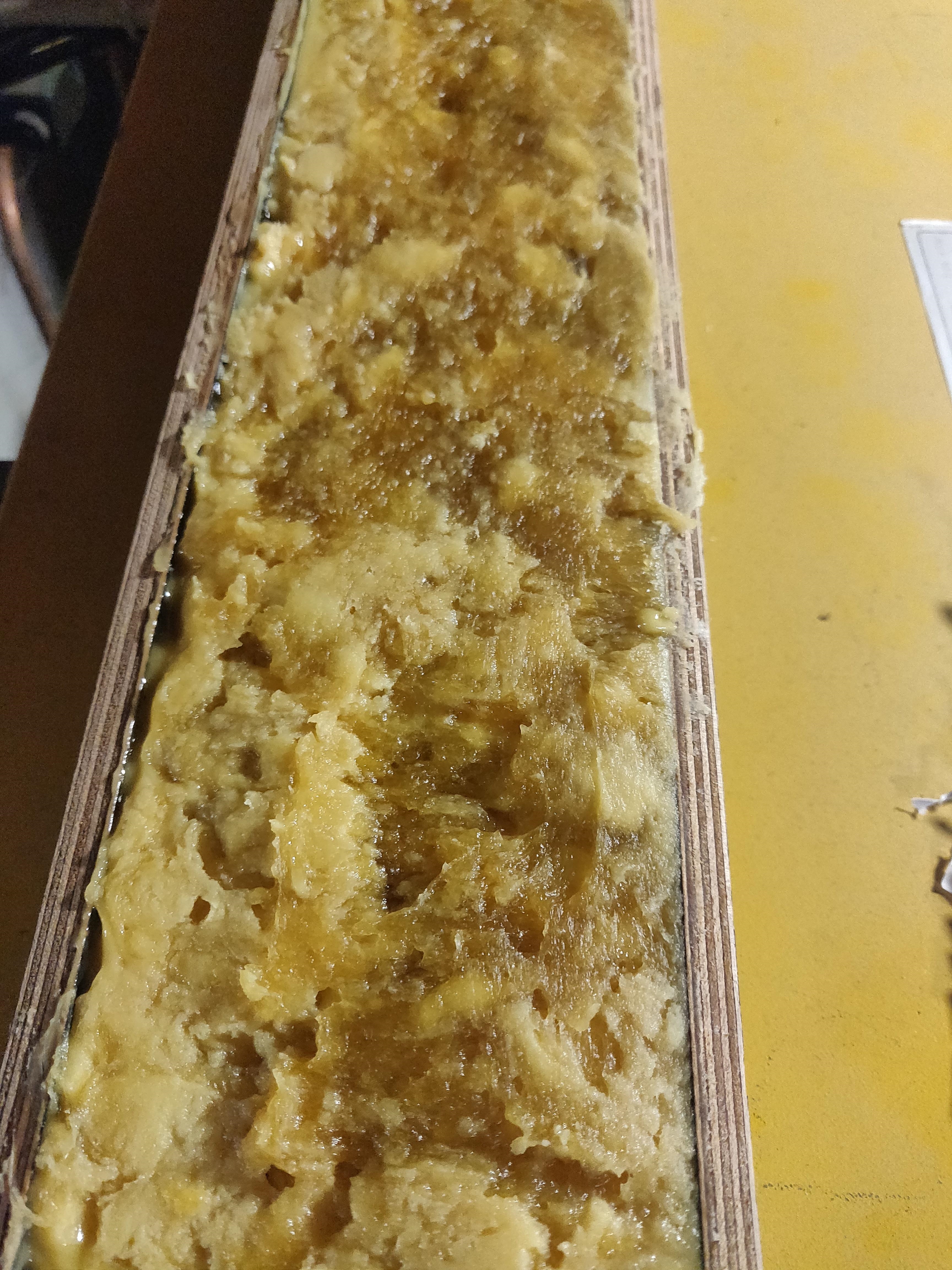

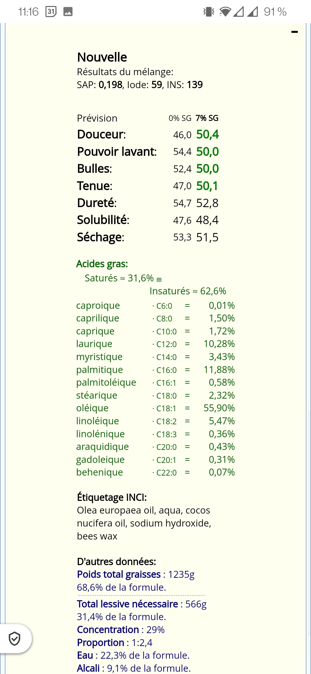

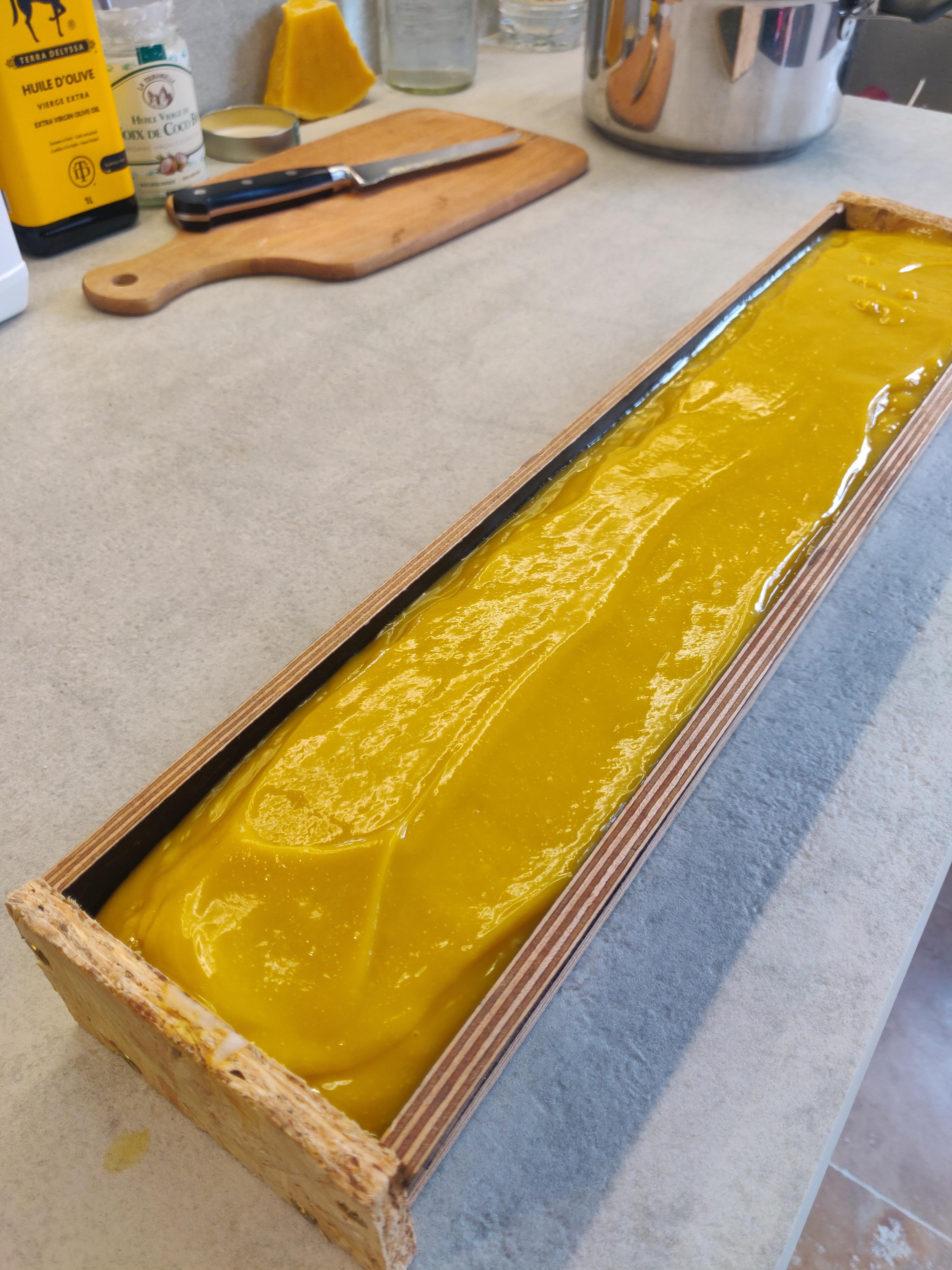

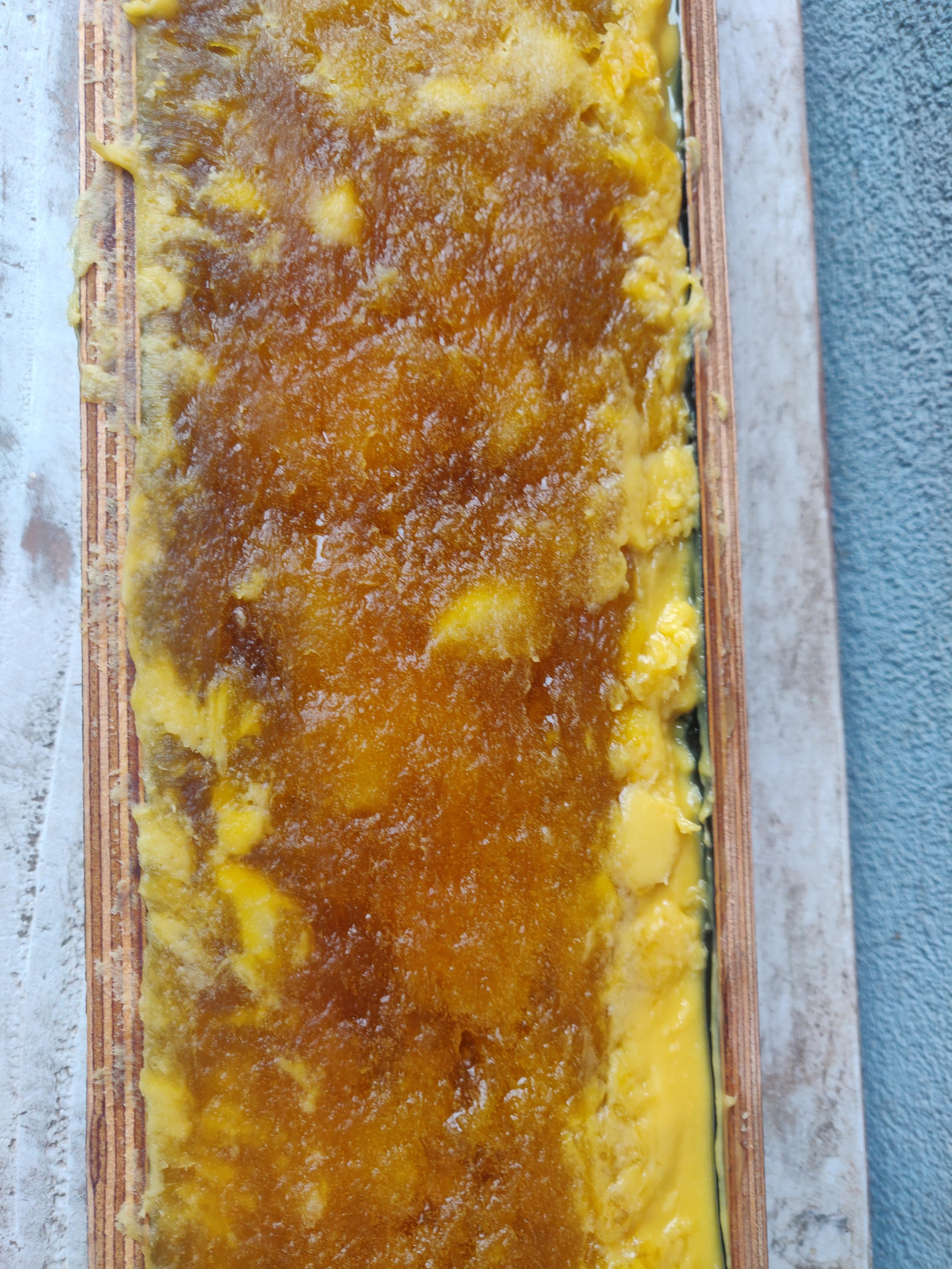

Jay Kay
Posté le 19-11-2023 à 12:09:40  profilanswer
https://rehost.diberie.com/Picture/Get/r/224605
https://rehost.diberie.com/Picture/Get/r/224606
https://rehost.diberie.com/Picture/Get/r/224607
https://rehost.diberie.com/Picture/Get/r/224608
https://rehost.diberie.com/Picture/Get/r/224609
https://rehost.diberie.com/Picture/Get/r/224610
https://rehost.diberie.com/Picture/Get/r/224611
Jusqu'à ce que...
[:kabouik] [:kabouik] [:kabouik]
https://rehost.diberie.com/Picture/Get/r/224612
Après remelange viteuf :
https://rehost.diberie.com/Picture/Get/r/224613
https://rehost.diberie.com/Picture/Get/r/224614

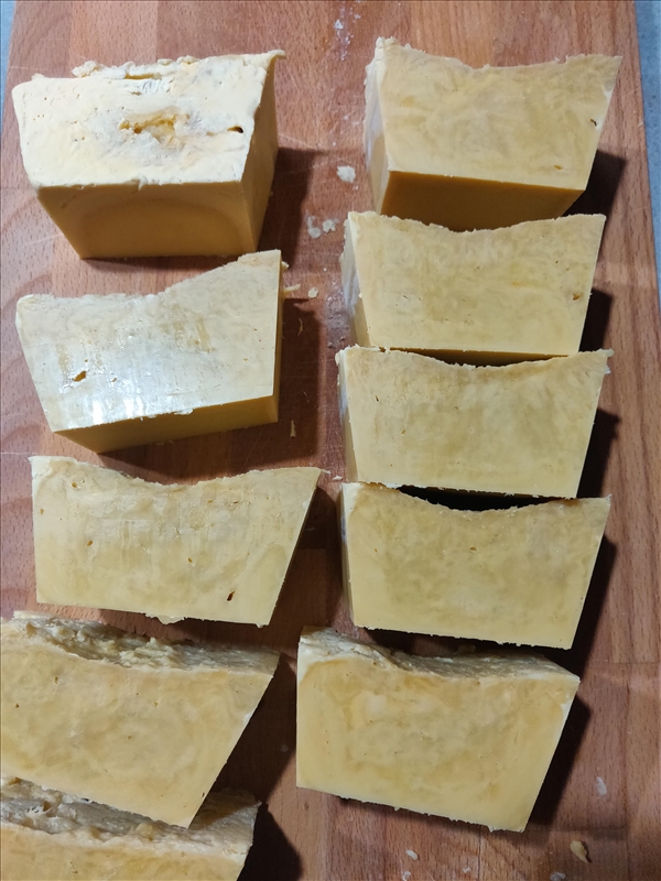

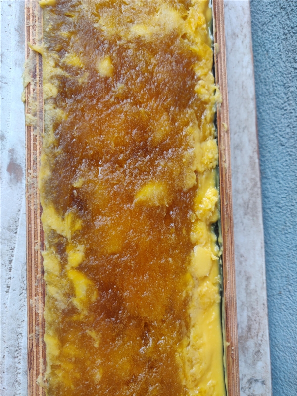

On dirait qu'il y a deux réactions (zone classique et zone plus translucide et plus foncée...
Une idée du PB ? Trop mélangé ? Réaction chelou car huiles trop chaude ? Interférence avec la pointe de couteau de colorant hydrosoluble que j'ai mélangé avec l'eau après la soude ?
[:raztapeaupoulos]
Message édité par Jay Kay le 19-11-2023 à 12:19:41
n°69627550
Jay Kay
Posté le 19-11-2023 à 12:19:05  profilanswer
La réponse :
Effet volcan
Ensuite en ce qui concerne l’aspect général, il se produit dans les premières heures après avoir mis votre savon dans un moule ce qu’on appelle l’effet Volcan. Comme son nom l’indique, il s’agit de la pâte à savon qui gonfle voire qui dégouline sur les bords du moule à savon et peut provoquer une réaction assez impressionnante.
L’effet volcan c’est simple. Il n’a qu’une seule cause, c’est la surchauffe du savon. La pâte à savon qui chauffe tellement avec un dégagement de chaleur se met à gonfler comme un gâteau dans le four voire elle dégouline sur les côtés. La pâte à savon peut redevenir liquide en fait alors qu’elle était devenue solide, ça peut être juste un petit gonflement avec le savon qui craquèle sur le dessus ou bien une pâte à savon qui dégouline énormément.
La surchauffe peut avoir plusieurs causes :
- Trop d’éléments sucrées dans le savon comme par exemple pour les laits avec un savon au lait de chèvre, les fruits, un savon au miel. Tous ces ingrédients qu’on évite de combiner parce qu’un actif sucré génère une surchauffe donc si on ajoute les 3 éléments sucrés, ça chauffera beaucoup trop.
- Les 100% composés de beurres et de gras durs comme les 100% coco. C’est un savon qui chauffe très fort.
On ne couvre pas tous les savons qui contiennent du sucre ou les 100% solides parce que le fait de couvrir maintient la chaleur du savon et accélère la surchauffe. On ne fait pas non plus de SAFour puisqu’ils chauffent déjà beaucoup.
Il existe aussi certains moules à savon qui peuvent favoriser ce phénomène. Je pense au moule à savon de récupération type Pringles qui sont recouverts d’une couche métallique qui a tendance à beaucoup chauffer.
Si vous observez dans les premières heures que le savon commence à craqueler un petit peu, vous le découvrez et le mettez dans un endroit frais. Evidemment si il commence à déborder de partout, vous n’y touchez pas.
Vous mettez des gants de protection et vous le déplacez en sécurité mais vous ne touchez pas un savon à mains nus à ce stade. Le savon n’est pas inutilisable, il faut juste le laisser terminer le processus normalement avant de le démouler. Il faudra tester le pH mais vous pourrez l’utiliser.
Sachant que si le savon a beaucoup chauffé, il devient vite dur donc une fois qu’il a commencé à refroidir ne tardez pas à le découper sinon il risque d’être très difficile à couper.
Plus il chauffe plus le processus s’accélère et il devient dur rapidement. Le savon sera juste inesthétique s’il gonfle et craquèle sur le dessus mais a priori pas de souci d’utilisation. Si vous voyez qu’il commence à surchauffer alors placez-le dans un endroit plus frais soit à l’extérieur soit dans le frigo pour diminuer la température et comprendre ce qui a causé le problème afin d’éviter d’être confronté.e de nouveau à ce souci.
[:ponaygay:4]

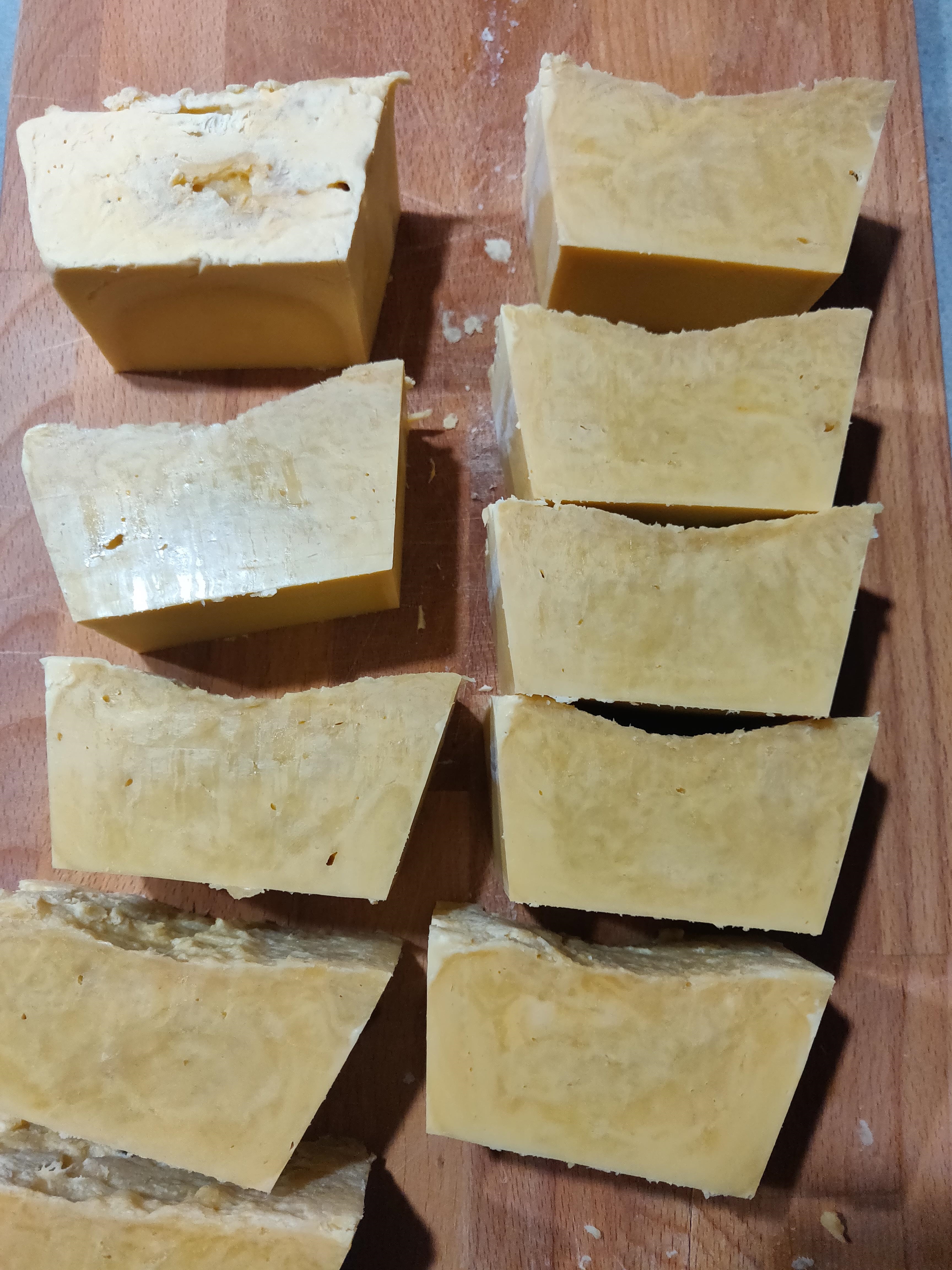

Jay Kay
Posté le 20-11-2023 à 08:07:04  profilanswer

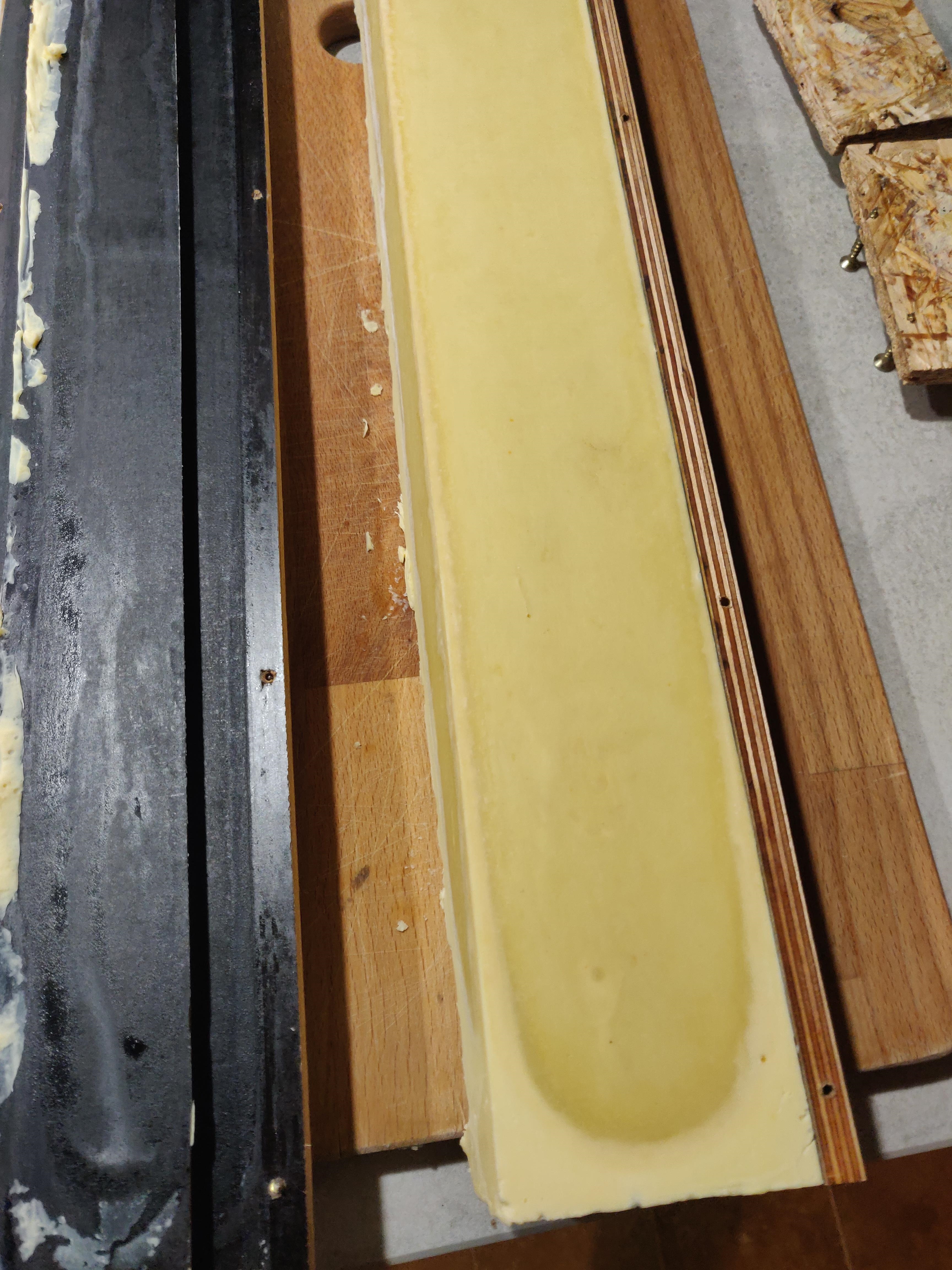

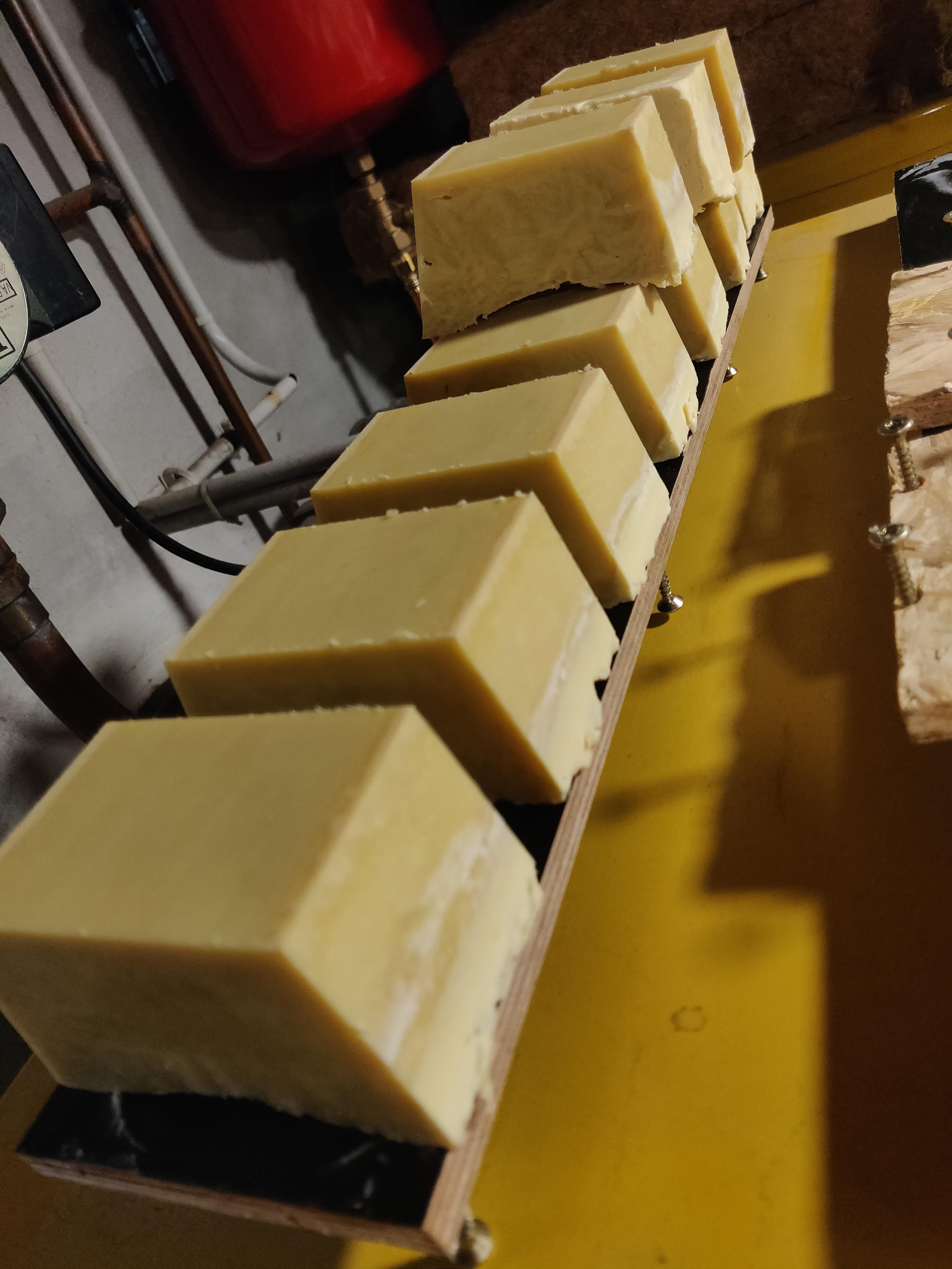

On dira que j'ai sauvé les meubles...
https://rehost.diberie.com/Picture/Get/r/224840
https://rehost.diberie.com/Picture/Get/r/224841
https://rehost.diberie.com/Picture/Get/r/224842
n°69631347

Pas mal.
Merci pour le rappel qu'il faut que je lance des savons pour Noël :o
n°69631396
berlo
dubitatif
Posté le 20-11-2023 à 08:50:44  profilanswer
beau sauvetage, oui.
Faut que je refasse une tournée aussi pour laisser sécher longtemps.

n°69676445
savonmaiso​n
Posté le 27-11-2023 à 21:59:38  profilanswer
En fait les colorants alimentaire ne tiennent pas en saponification (chaud ou froid).
Il faut utiliser des micas, des oxydes ou des argiles par exemple.
POur l'effet volcan, il y plusieurs raisons :
La première qui parait la plus plausible c'est que le mélange entre le shuiles et la soude est trop chaud (5°C d'éacrt entre les deux, idéalement autour de 42°C)
La deuxième c'est que le moule est haut et long ce qui fait monter la température au centre du savon. C'est pourquoi tu as eu une phase de gel (le centre est de couleur différente).
J'espère que ca t'aidera
