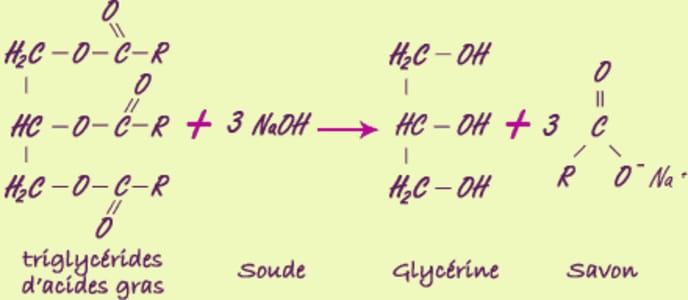

Désolée je pensais pas qu'il fallait expliquer le processus de saponification sur ce topic :O
https://rehost.diberie.com/Picture/Get/r/329804
https://www.aroma-zone.com/page/la- [...] on-a-froid
Vous aviez qu'à faire des cours de chimie organique :p
Message édité par efyliae le 21-11-2024 à 11:26:57
