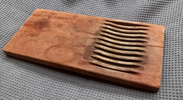

Posté le 22-12-2025 à 09:23:43  profilanswer
dans la douche j'ai un support en fil de fer qui rouille
sur les plans de travail un morceau de bois passé à la scie à onglet pour faire des rainures. une version proto en pin qui a l’avantage d'absorber l'eau, et une en ipé qui au contrainte la retient mais est plus facile à nettoyer
n°73996288
enikka
Posté le 22-12-2025 à 09:41:50  profilanswer
pics please!

thibw
Posté le 22-12-2025 à 19:00:13  profilanswer
enikka a écrit :
pics please!
https://rehost.diberie.com/Picture/Get/f/476756
dans une chute de lame de terrasse [:msaint:2]
