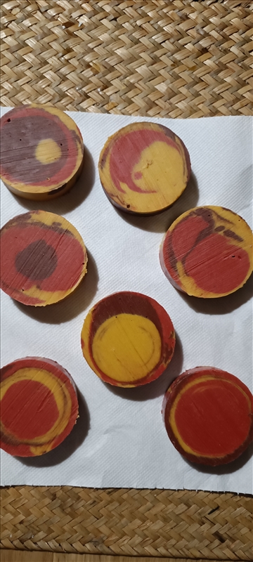

Hello !
Je sollicite votre expertise pour me dire ou j'ai chier. J'ai un batch de savon qui depuis le 13/06 n'a pas encore assez solidifié pour être coupé, il est visqueux quasi liquide au coeur et sec sur moins de 5-7mm en surface (a l'air, les surfaces contre le moule sont molles).
J'ai :
905,8g d'huile d'olive.
111,1g de soude sèche.
499,5 de soude+eau.
Pourquoi il n'a pas solidifié un peu mou (c'est du 9% surgras, d'après mon objectif) et reste liquide ?
Et question 2 : le pensez vous utilisable dans plus longtemps ou je jette j'ai raté un truc ?
n°66311221

Trop d'eau non ?
Sur le calculateur hexabulle, pour ta quantité d'huile et ton surgraissage, je trouve bien 110g de soude mais seulement 288 g de flotte.
Dsl pour le double post.

Ah oui, j'ai pas fait attention à l'eau. J'ai mis 388, ça fait trop...
Aromazone conseille [235;353] avec une moyenne à 294, 288 sur ton site.
J'espère qu'il va sécher quand même.

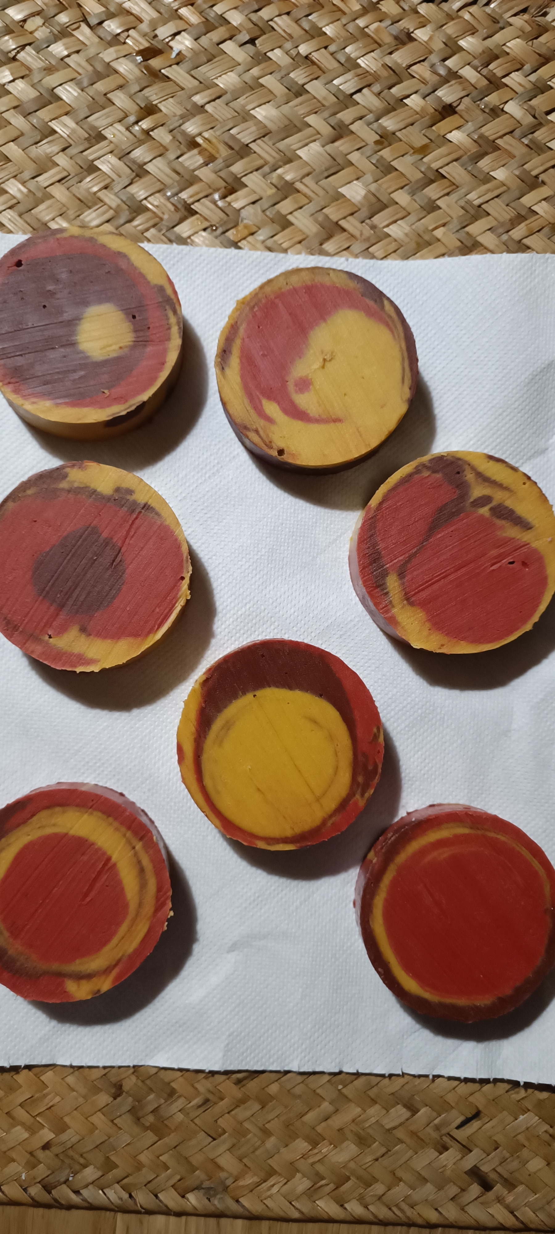

Bonsoir !
Savon du mois demoulé ce jour
https://rehost.diberie.com/Picture/Get/r/91957
Il est fait avec arachide, coco, cacao et ricin.
Coloré à l'ocre jaune , ocre rouge et mélange rouge et charbon. Argile blanche pour adoucir un peu.
Ce batch ne s'est pas déroulé comme prévu... [:fail]
J'ai tenté de dissoudre la soude dans du gel d aloé Vera. L'idée me plaisait bien mais il semble qu'il y ait un peu de matière grasse dans l'aloé car ça a commencé à saponifier en prenant une texture et une couleur pas engageantes [:grozibouille:5]
Je n'ai pas voulu utiliser ça pour mon savon...
Mais mes huiles étaient déjà fondues...donc j'ai mélangé vite fait soude et eau à température ambiante....
Forcément avec ma soude bien chaude et un peu d'huiles solides, ça a tracé trop vite... Mon objectif était de faire un marbrage en funnel avec des cercles concentriques....
Bon bah ça a fini en marbrage truelle.
Pas super contente du résultat mais la seule raison d'être de ce savon est qu'il me fallait des boulettes de chutes dans ces couleurs là pour le prochain ...
Message édité par Titeeden le 06-10-2022 à 22:12:57
n°66947528
Harrrrg
Beeeeuuuuurrrrrkkkkkk!
Posté le 06-10-2022 à 22:45:15  profilanswer
J'allais dire une bêtise.... :D
n°66947533
Harrrrg
Posté le 06-10-2022 à 22:47:08  profilanswer
J'y vois un soleil, un dragon et une pomme... [:linford]
