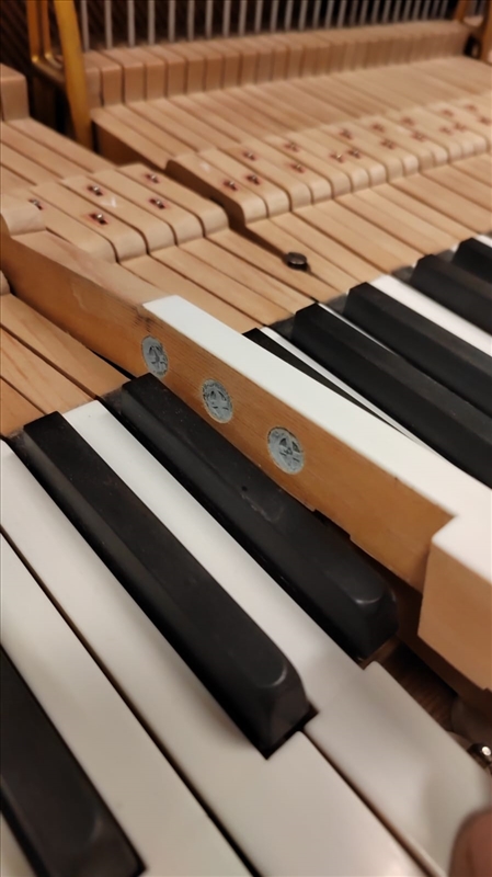

Donc, on en était restés aux débuts du réglage:
https://rehost.diberie.com/Picture/Get/r/359381

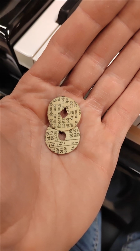

Pour le délire j'ai replacé quelques mouches de l'époque, c'était découpé à l'emporte pièce dans des journaux.
Pour ceux qui savent pas, ça sert à régler la profondeur de chaque touche. On met ça sous une autre mouche, mais en feutre, qui permet d'absorber le choc de la touche qui arrive en position enfoncée.

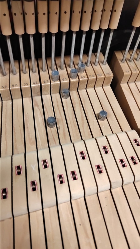

Ca ce sont les vieux plombs du clavier, tout oxydés, et surtout très mal placés, j'ai tout retiré, tout rebouché, et tout repris le calcul du poids du clavier, je pense qu'il n'a jamais aussi bien fonctionné que maintenant
https://rehost.diberie.com/Picture/Get/r/359383
https://rehost.diberie.com/Picture/Get/r/359384

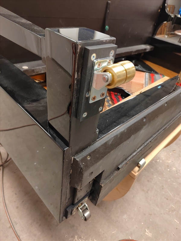

J'ai aussi changé les roulettes. Ce veau pèse 305 kg, et les roulettes d'origine étaient totalement foutues, les roulements écrasés, ça ne tournait plus.
https://rehost.diberie.com/Picture/Get/r/359385

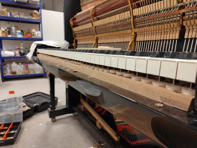

Pour tasser la mécanique, les marteaux, etc, j'ai une machine du diable, ça permet de simuler un jeu très puissant et surtout ça joue toutes les touches de la même force, donc ça rode le piano partout de la même manière.
https://youtube.com/shorts/FeF8p7s4J_o?feature=share

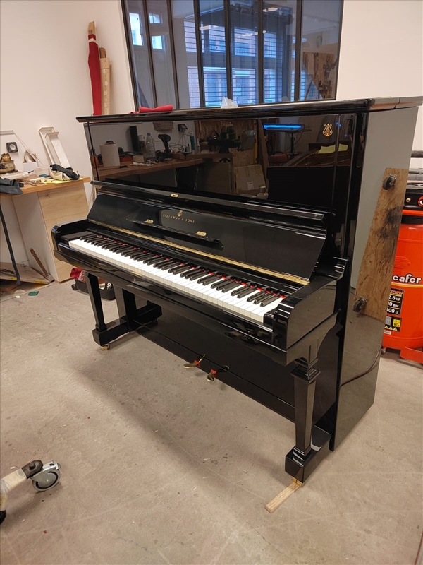

Et.... Tout est remonté:
https://www.youtube.com/watch?v=2zO6rkpmKzs
https://rehost.diberie.com/Picture/Get/r/359386
J'attends plus que le transporteur pour le poser à la maison.. et il va falloir que je redémonte le clavier parce que c'est sacrément large, et j'ai peur que ça soit chaud de le passer en entier (porte de 70cm de large, et le piano fait 68.5..)
Enfin voilà, fin d'un sacré projet, et je suis vraiment content du résultat:

n°72368269
biezdomny
MONSTERS DO NOT EAT QUICHE!
Posté le 09-02-2025 à 22:43:11  profilanswer
C'est beau :love:

biezdomny
Posté le 09-02-2025 à 22:51:04  profilanswer
J'ai vraiment du mal à me rendre compte de ses dimensions par rapport à un piano droit d'étude, t'en as pas un autre à mettre à côté pour qu'on puisse voir ? :o
Edit : blague à part, sacré boulot, c'est impressionnant.

quentinjaz​z
Rech. proj. pr proj. priv.
Posté le 09-02-2025 à 23:08:34  profilanswer
Non j'ai pas de piano d'étude à coté,mais c'est monstrueux.
Un piano d'étude c'est 25cm de moins en hauteur, 6cm de moins en largeur, et pareil en profondeur, environ

https://rehost.diberie.com/Picture/Get/r/359382
