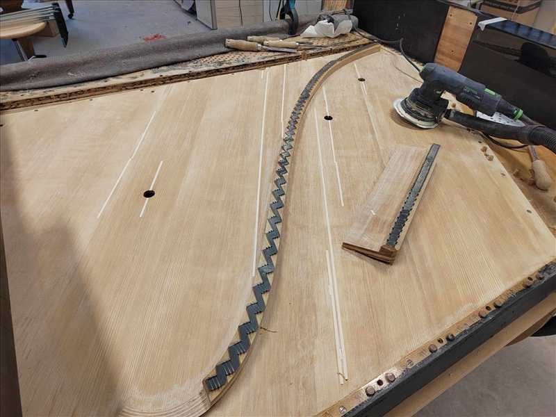

Update de la réparation de mon armoire normande / piano:
J'ai redoré le cadre et refait le lettrage noir d'origine:
https://rehost.diberie.com/Picture/Get/r/318589
https://rehost.diberie.com/Picture/Get/r/318590
Après un gros séchage de la table pour que les fentes existantes se développent et craquent au max, on les répare une à une avec des baguettes d'épicéa qu'on appelle des flipots:
https://rehost.diberie.com/Picture/Get/r/318591
https://rehost.diberie.com/Picture/Get/r/318592

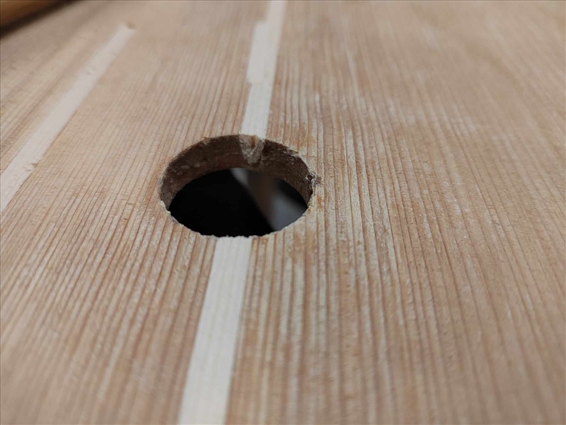

Et suite à ça, le vieux vernis est raclé, et poncé:
https://rehost.diberie.com/Picture/Get/r/318593
Là on voit que les flipots vont vraiment sur toute l'épaisseur de la table.
https://rehost.diberie.com/Picture/Get/r/318594

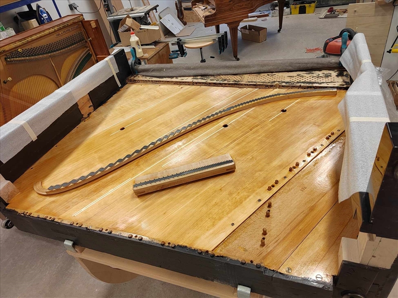

Petites couches de vernis qui va bien, et on peut avancer:
https://rehost.diberie.com/Picture/Get/r/318595
bientot la remise en place du cadre, le réglage de la hauteur de celui-ci et le montage des cordes et chevilles neuves,ça va repartir pour quelques décennies.
to be continued...

J'aime beaucoup le fait qu'on voie les flipots après les couches de vernis, ça montre l'histoire du piano et le boulot que tu as fait :D
A vrai dire, sur les pianos à queue je les teinte pour qu'on les voie moins.
Mais sur un droit, c'est fermé en permanence, donc.. balek  :D
Et en fait j'aime assez aussi, voir que c'est bien réparé !
to be continued...

j'ai pas tout compris, ca sert à quoi les flipots ? :o
Un cycle complet sera une série de 100.
n°71631751
biezdomny
MONSTERS DO NOT EAT QUICHE!
Posté le 02-10-2024 à 00:40:11  profilanswer
À boucher les trous :D En gros (quentinjazz tu me dis si je dis des bêtises) dans le piano tu as un gros cadre en fonte sur lequel sont tendues les cordes, et dessous ou derrière il y a la table d'harmonie qui est une sorte de grande planche de bois qui résonne avec le reste. Sur les pianos anciens (et ceux qui ont souffert de la météo) elle est souvent fendue, ce qui n'est pas grave en soi mais c'est mieux qu'elle le soit pas.
(J'ai déjà eu un piano qui a été refait et il y avait une longue fente dans la table d'harmonie qui avait été réparée comme ça.)
Message édité par biezdomny le 02-10-2024 à 00:45:55

homnibus
Posté le 02-10-2024 à 06:52:59  profilanswer
Cette espèce de grosse planche ça a un peu la même fonction qu'un corps de guitare ou de violon alors ? Marrant que les fentes n'aient pas d'impact
n°71631967
quentinjaz​z
Rech. proj. pr proj. priv.
Posté le 02-10-2024 à 07:03:56  profilanswer
L'espèce de grosse planche, c'est en gros la membrane d'un haut parleur, si la membrane est crevée ça sonne moins bien, forcément.
Sur une table de piano c'est un peu plus complexe, c'est pas parce que c'est fendu que c'est foutu, mais c'est un signe que la table a pris un coup de sec.
Sur les pianos anciens, les bois étaient pas séchés/étuvés comme aujourd'hui et donc c'est souvent que ça fend.
Au départ je voulais laisser le tablage tel quel, mais j'ai voulu tester des trucs et j'en ai profité pour réparer tout ça à fond.
to be continued...

Ça remplace le mastic :o On colle un bout de bois à la place, c'est plus propre et potentiellement plus solide.
Ça faisait longtemps que je n'avait pas entendu ce terme ! La dernière fois c'était avec un ébéniste. En charpente, les mecs préféraient utiliser le mot "remaillet" (ou "remaillé", je n'ai jamais vu ce mot écrit, toujours entendu, et prononcé avec l'accent du Finistère sud !) : une pièce de bois pour reboucher un trou trop grand ou rattraper une pièce coupée trop courte.

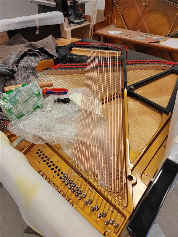

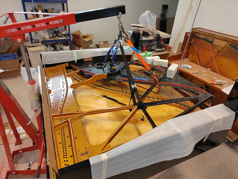

Posté le 11-10-2024 à 21:31:50  profilanswer

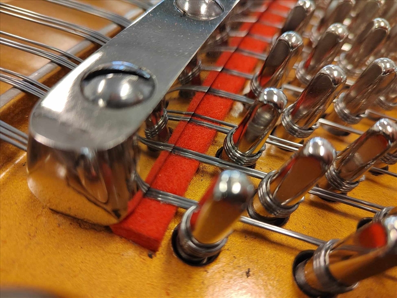

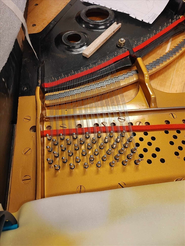

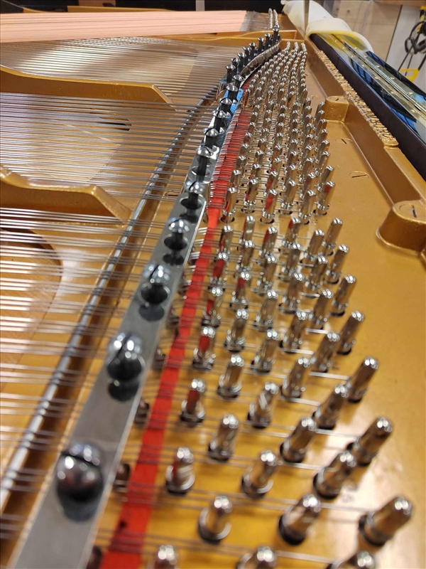

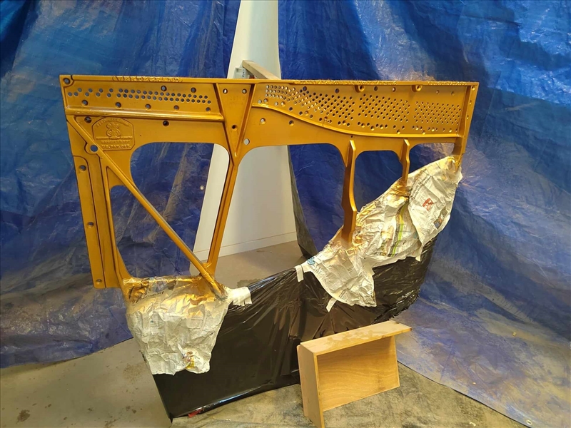

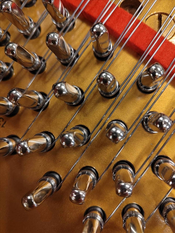

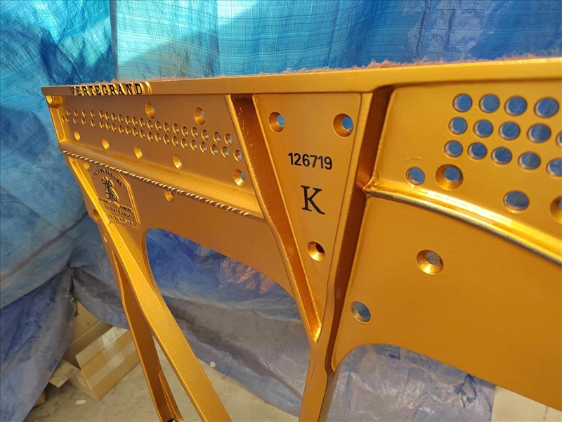

Et ... devinez qui a retrouvé ses cordes?  :D
Déjà j'ai remis le cadre dedans.. Fraichement redoré, le lettrage refait joliment en noir:
https://rehost.diberie.com/Picture/Get/r/320676
Et c'est parti pour installer chaque cheville avec les cordes, une par une:
https://rehost.diberie.com/Picture/Get/r/320677
https://rehost.diberie.com/Picture/Get/r/320678
https://rehost.diberie.com/Picture/Get/r/320679
https://rehost.diberie.com/Picture/Get/r/320680
https://rehost.diberie.com/Picture/Get/r/320681
https://rehost.diberie.com/Picture/Get/r/320682
Je l'ai mis sous tension ce soir, à suivre  :hello:
to be continued...
n°71687737
johnclaude
You know nothing johnclaude
Posté le 11-10-2024 à 21:41:46  profilanswer
? Tu l'as branché en 220v? :o
C'est chouette, bravo.
Topic vente:
n°71687743
quentinjaz​z
Posté le 11-10-2024 à 21:42:32  profilanswer
Je l'ai mis sur triphasé, ça fait un pur son :o
Il est à 443 ce soir, demain j'irai retendre à nouveau
to be continued...

quentinjaz​z
Posté le 12-10-2024 à 07:29:49  profilanswer
A la fin ça sera 42, mais là je monte un peu plus pour habituer les cordes à être tendues.
to be continued...

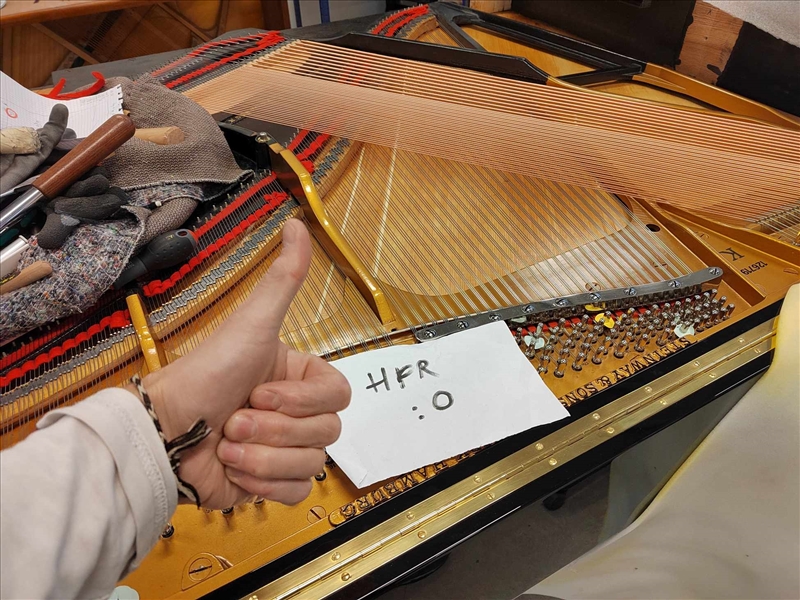

On peut voir une photo de tes mains ?
Et question bête : le cadre métallique, fait-il forcément partie d'un piano, ou il y a des solutions en bois, historiquement ?
n°71688513
[Toine]
A la demande générale...
Posté le 12-10-2024 à 08:18:12  profilanswer
Ah bah non, avant y avait des cadres bois. Mais ils sont statistiquement tous foutus à l'heure qu'il est. Et de toutes façons, ça ne tient pas le 442 avec les cordes d'origine :D
n°71689206
quentinjaz​z
Posté le 12-10-2024 à 12:01:54  profilanswer
question 1: pourquoi? :D
question 2: historiquement il n'y avait tout simplement pas de cadre, ou bien des barres de renforts, ou des cadres dit "serrurier" avec un assemblage de plaques, barres et boulons.
Le piano moderne c'est basé sur un cadre en fonte, coulé dans un moule, en 1 pièce généralement (bien que certaines marques dont Steinway sur certains modèles ont des barres de renfort vissées dans le cadre).
to be continued...
n°71689219
quentinjaz​z
Posté le 12-10-2024 à 12:03:06  profilanswer
Le piano ça tire fort, (entre 15 et 20t suivant les modèles on va dire), et surtout ça tire pas du tout uniformément, c'est répartit bizarrement, donc le cadre et le barrage en bois qu'il y a au dos du piano c'est capital pour que ça tienne le choc de la tension.

Posté le 12-10-2024 à 18:12:12  profilanswer
https://rehost.diberie.com/Picture/Get/r/320873
to be continued...
