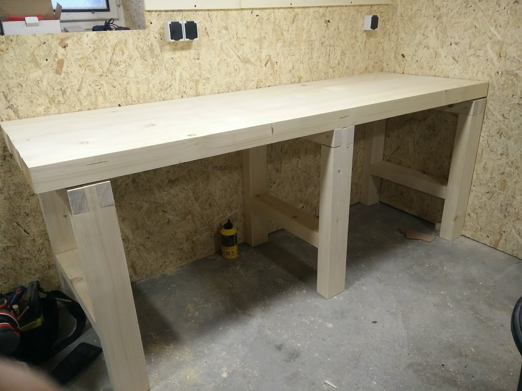

Pour les pieds et la structure c'est pas très compliqué, c'est pour le plateau que j'hésite, j'en vois qui alignent des bastaings, très solide mais trop large pour les serre joints, d'autres qui mettent de l'osb, moche, ou du médium, fragile ?
n°73029042
jluc
Nothing else matters ...
Posté le 10-06-2025 à 10:50:12  profilanswer
nasdak a écrit :
Il faut que je me trouve un atelier, bricoler sur le workmate branlant j'en peux plus
Je veux un truc solide, support pour faire des découpes, pouvoir accrocher des planches au serre joint dessus, mettre un etau dans un coin (preneur de références d'étain aussi)
Tu as deux conceptions :
traditionnel avec des "bastaings" collés entre les faces et présentant donc un chant comme surface de travail, c'est le plus solide pour encaisser les chocs du maillet+ciseau, les mouvements du rabot et éviter la déformation du bois
https://i.imgur.com/KVe3pOSl.png
une conception plus légère qui considère que tu utilises plus souvent des outils motorisés qui ne t'obligent plus à bourriner sur l'établi.
https://i.imgur.com/45ap9djl.png
https://www.lairdubois.fr/creations [...] paulk.html
la dernière solution est en fait un caisson réalisé avec des panneaux de bois (on évitera effectivement l'OSB et l'aggloméré) : MDF, CTP.
Pas besoin d'une très forte épaisseur, ce sont les renforts verticaux à l'intérieur du caisson qui reprennent les chocs et empêchent le plateau supérieur de ployer.
SI tu es riche, le CTP de bouleau recouvert d'un film (antidérapant d'un côté et lisse de l'autre) est idéal
https://i.imgur.com/HpGO6vUl.png
n°73029058
Gloinfred
Posté le 10-06-2025 à 10:52:30  profilanswer
J'ai un établis industriel vintage avec un plateau en contreplaqué de 40 : ça ne bouge pas. :jap:
Message édité par Gloinfred le 10-06-2025 à 10:53:09

Si tu es pauvre :
un panneau d'aggloméré vert (hydrofuge) destiné à faire un plan de travail cuisine en 38mm et d'une largeur de 650mm est un bon début.
Il sera recouvert d'un panneau de CTP ou MDF vissé (vis noyées) qui pourra être remplacé.
Une ceinture en bois massif (chêne ou hêtre 10mm épaisseur) viendra protéger les chants et masquer la misère.
Une petite zone pour des trous en 20mm qui serviront à y mettre des valets  et autres "chiens de banc"
https://i.imgur.com/v47Qf45l.png

n°73029204
Jay Kay
Posté le 10-06-2025 à 11:17:27  profilanswer
Après, la version traditionnelle en sapin, c'est pas dispendieux, et ça fait bien le job niveau solidité.
Pour mémoire :
http://reho.st/preview/self/888b44d022d2468cdb3a90017c33fa7f39508528.jpg http://reho.st/preview/self/72e5c026b63730468747930bf95e56e146ad7b13.jpg https://reho.st/preview/self/15e7fb6e7845108a07466d82e6a570cdff53d33f.jpg https://rehost.diberie.com/Picture/Get/r/400662
Toutes les photos ici : https://photos.google.com/share/AF1 [...] 5WMHczNWJn
Message édité par Jay Kay le 10-06-2025 à 11:17:51

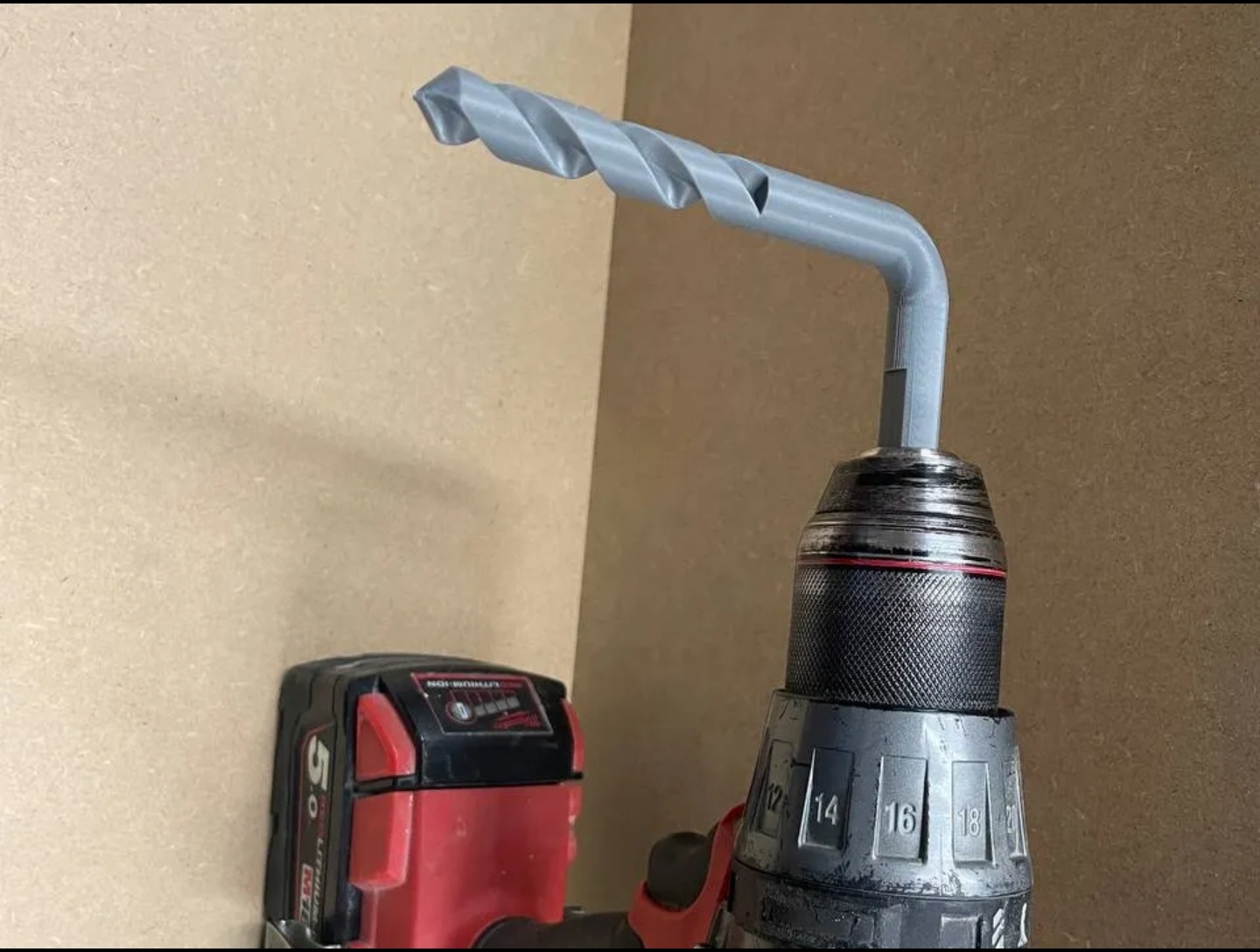

n°73039230
tinc
Posté le 11-06-2025 à 22:03:25  profilanswer
Trouvé sur le topic 3D, l'indispensable foret pour les endroits difficiles d'accès.
https://rehost.diberie.com/Picture/Get/r/401146
https://makerworld.com/fr/models/14 [...] Id-1507284
