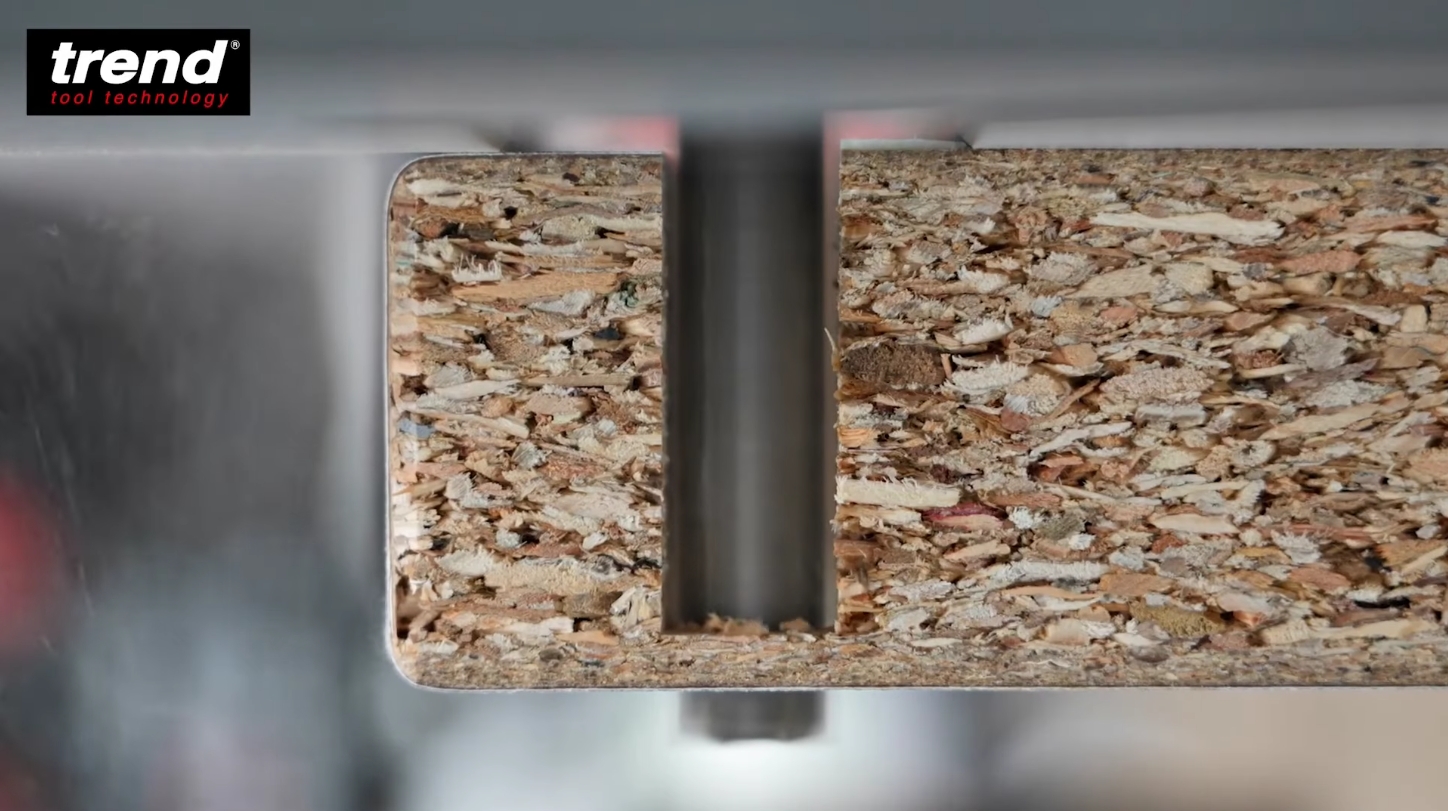

Si tu prends une bague à copier (le diamètre extérieur est celui qui est indiqué en B dans ton schéma), pas besoin de fraise à roulement.
OK : il existe donc des fraises à roulement et des fraises sans (auquel cas on peut utiliser une bague à copier).
jluc a écrit :
Si ton gabarit est SUR le plan de travail à usine, il te faut une fraise à copier avec le roulement en HAUT pour suivre ce gabarit
Oui, le gabarit est SUR (ou DESSOUS) le plan de travail.
Je vais opter pour la bague de copiage de 30mm préconisée, et donc je peux opter pour :
  • soit une fraise sans roulement
  • soit une fraise avec roulement
Mais s'il y a un roulement, il doit être en haut car :
Même s'il ne gênerait pas pour l'usinage du plan de travail tant que la fraise est plus longue que l'épaisseur du plan de travail, il va être un problème pour faire les niches/encoches pour poser les fixations entre les 2 plans de travail (qui ne traversent donc pas le plan de travail) : le roulement en bas m'empêchera de "creuser".
C'est ça ?
Ça a un nom spécial les fraises à roulement en haut ? Je n'en trouve pas beaucoup.
Message édité par _Raynor_ le 15-06-2026 à 16:13:22
Posté le 15-06-2026 à 16:13:06  profilanswer
n°74822818
jluc
Nothing else matters ...
Posté le 15-06-2026 à 16:39:36  profilanswer

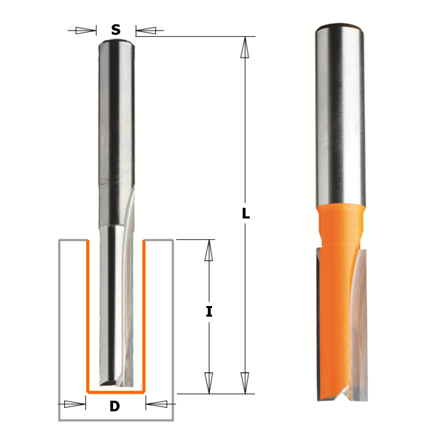

Fraise à affleurer avec roulement en bas pour suivre un gabarit posé dessous la pièce à usiner.
Avec une bague à copier pas besoin de roulement :
Fraise droite CMT en queue (shank) de 8mm et diamètre 12,7mm : référence 912-127-11 => https://www.amazon.fr/CMT-Orange-To [...] B00JBJFL28
Fraise hélicoïdale pour un meilleur état dans les matériaux "composite" avec q=8mm D=12mm : CMT 191.820.11 FRAISE hélicoïdale => https://www.amazon.fr/CMT-191-820-1 [...] B00JBJGQT0
A ce prix là (moi je vois 68€, c'est 30% moins cher que d'habitude)
Fraises à copier, comme le dit jluc dans son message.
Par contre tu comptes utiliser ton gabarit sur le dessus puis sur le dessous pour faire toute la hauteur de ton plan de travail ? Si oui il te faudra un moyen d'aligner parfaitement le gabarit sur l'autre face. Ou bien ta defonceuse ira assez profond pour ne pas changer de face ?
Message édité par Vicporc le 15-06-2026 à 16:46:29

Hegemonie
Posté le 15-06-2026 à 16:49:33  profilanswer
Sinon en enlevant le gabarit et en se servant de la première partie ça marche aussi ;)
n°74822896
libussa
Posté le 15-06-2026 à 16:53:23  profilanswer
+1, et bien plus précis
n°74822906
ratibus
Posté le 15-06-2026 à 16:55:09  profilanswer
Oui c'est plutôt comme ça que c'est fait habituellement :)

Vicporc
Posté le 15-06-2026 à 17:16:51  profilanswer
C'était mon hypothèse " la défonceuse va assez profond" :o
J'avais l'impression, sur les différentes vidéos du gabarit, que ça se faisait en plusieurs passages progressifs, mais sans retourner le gabarit.
https://rehost.diberie.com/Picture/Get/t/521744
L'affleureuse Makita RT0702CX2J est livrée avec la base de défonçage 195563-0 qui aurait « un réglage précis de la profondeur allant de 0 à 35 mm avec trois butées préréglées … » (source)
Vu que mon plan de travail fait 38mm d'épaisseur, il va en effet manquer 3mm :(
Mais dans ce cas là, il me faut une fraise à roulement vu que je ne pourrais plus profiter de la bague de guidage de 30mm non ?
J'ai re-réfléchit : n'ayant pas compté l'épaisseur du gabarit (12mm) : il me manquera donc 15mm.
D'ailleurs, l'utilisation d'une bague de copiage "descend" la fraise plus bas (de 13mm dans mon cas) ou pas ?
Je pense donc tenter, au choix :
  • de "retourner" le gabarit à mi-parcours
  • d'utiliser une longue fraise qui dépasserait de la défonceuse (vu que j'attaque par le dessus ça passe)
n°74837235
thibw
Posté le 17-06-2026 à 10:52:46  profilanswer
la défonceuse descend de 15, donc tu fais tes 1ers passes jusqu’à retirer 15
et ensuite tu descends la fraise de la pince de ce que tu peux et tu refait des passes
n°74837262
libussa
Posté le 17-06-2026 à 10:55:58  profilanswer
bouger le gabarit c'est une mauvaise idée à mon avis, très peu de chance de faire un truc propre.
Une longue fraise ça passe, attention à faire quand meme en plusieurs passes (surtout si tu utilises une affleureuse)
non, la bague est fixée sur la base de la défonceuse, elle ne change pas la course de ta fraise.
Autre solution : tu commences sur ton gabarit avec la bague et fraise droite, puis tu enlèves gabarit et bague et tu utilise une fraise à copier de la bonne taille (le roulement de la fraise sera guidé par ta première passe)
n°74837426
ratibus
Posté le 17-06-2026 à 11:13:35  profilanswer
C'est la meilleure de mon point de vue.
Pas de truc risqué à essayer de gratter de la hauteur de coupe en sortant la fraise.

Pareil ici :
2 fraises pas trop longues donc moins de risque de le casser en forçant comme tu es débutant.
la droite et la fraise à copier de bonne marque
CMT 912.127.11 12.7 mm Router bit with straight Shear Blades, long shank 8 mm
https://www.toolnation.com/media/catalog/product//9/1/912_4.jpg
pour la fraise à copier le diamètre n'a pas trop d'importance tant que tu restes en dessous de 20mm à cause du rayon de courbure
Fraise à Défoncer Carbure CMT - Diamètre 16 mm - Hauteur 31.7 mm - Queue de 8 mm
Référence : 912.160.11B
FRAISE A DEFONCER CARBURE QUEUE DE 8 DIAMETRE 16 AVEC GUIDABILLE SERIE LONGUE
https://www.outil-a-bois.com/2017-large_default/fraise-a-defoncer-carbure-cmt-diametre-16-mm-hauteur-317-mm-queue-de-8-mm-avec-roulement.jpg
Les sites marchand sont donnés à titre d'exemple, essaye de tout acheter au même endroit mais les références CMT comptent.
n°74837668

Vous vous compliquez la vie les gars… il suffit de faire un premier défonçage avec la profondeur dispo, puis de virer le gabarit puis de s’appuyer sur le bord que vous venez de défoncer avec votre fraise à roulement.

Je me suis rendu compte que je n'en connaissait pas assez sur le sujet, j'ai donc fait comme tout Internaute des années 2000 : j'ai regardé des vidéos YouTube (à moitié-vrai, YouTube s'est lancé en 2005 :o).
Je suis tombé, entre autre, sur CrayBirkenwald et notamment sa série sur les défonceuses : https://www.youtube.com/watch?v=flZ [...] fX&index=1
Il en ressort que :
  • C'est assez technique (sens de rotation, bagues de guidage, rayon de courbure : merci à ceux qui m'ont donné la formule alors que mon plan de travail mâchait tout) à utiliser mais pas trop
  • Une défonceuse fait quand même pas mal de trucs que peut faire une affleureuse : en regardant les vidéos, beaucoup des trucs sont fait avec une défonceuse (Triton certes)
  • Je galérerais moins (pour ce bricolage) avec une défonceuse ayant une plage de plongée (appelé "course maximale du berceau de fraisage" chez certains fabricant) plus élevée, comme les 55 mm des 2 modèles suivants :
Défonceuse Bosch POF 1400 ACE
Fraiseuse (=Défonceuse ??) GOF 130
J'aimais bien l’affleureuse Makita RT0702CX2J, mais pour ce que j'ai à faire pour l'instant, j'ai l'impression que j'apprendrais plus facilement avec une défonceuse plus "lourde" qu'avec un truc qui peut se manipuler comme une scie sauteuse et qui a une embase lui permettant de jouer à être une défonceuse.
(En plus c'est un peu moins cher)
Concernant les fraises, l'engrenage YouTube m'a appris l'existence des fraises hélicoïdale positives, négatives et à compression permettant de ne pas exploser le stratifié : vu le prix (+100€) je vais retirer mon doigt de cet engrenage et me contenter de fraises "à coupe droite".
Du coup, à partir du moment où ma défonceuse plonge de 55 mm, que le gabarit fait 12 mm, que le plan de travail fait 38 mm, et que 12+38 = 50 < 55, je suis libre de prendre la fraise droite que je veux (pas besoin d'une longue).
Je me suis dit que comme je devais aussi faire la rainure pour la quincaillerie qui attache les 2 plans de travail entre eux ("ferrure d'assemblage" ?) j'aurai pu prendre une fraise à copier à la place (car une fraise à copier ou une droite c'est un peu pareil dans mon cas) : mais j'en trouve pas en 12,7mm de diamètre.
Donc go acheter :
n°74849275
_Raynor_
Posté le 19-06-2026 à 00:14:46  profilanswer
Ça sa marche que si la défonceuse descend au moins aussi profond que l'épaisseur du plan de travail.
Mais par contre, si elle ne descend qu'à la moitié et si on a 2 fraises :
  • une fraise droite
  • une fraise à affleurer
On fait la première "profondeur" depuis une face (eg. le dessus) avec : gabarit + fraise droite
Puis la seconde "profondeur" depuis l'autre face (eg. le dessous) avec : juste la fraise à affleurer (qui permettra de bouffer ce qui restait et revenir à ras de ce qu'on avait laissé lors de la première "profondeur".
Message édité par _Raynor_ le 19-06-2026 à 00:15:42
