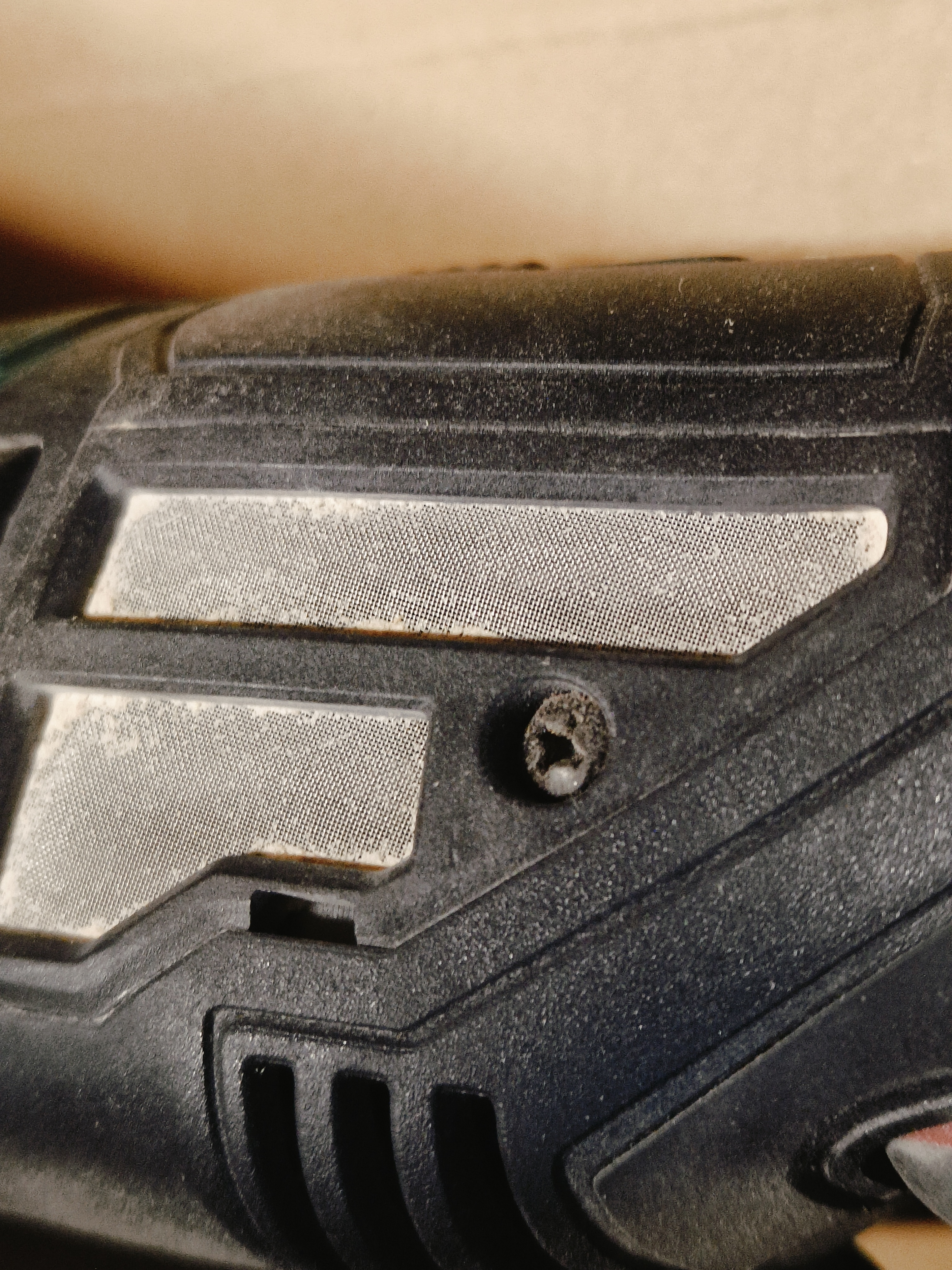

tarpan66 a écrit :
J'ai donc pris la "satineuse" / renovator
https://www.lidl.fr/assets/gcp8e1ae [...] d4bcbc.jpg
C'est une meuleuse à vitesse lente.
Pas si lourd,  en même temps c'est le type d'outil où tu laisse le poids "travailler",  ni spécialement bruyant.
Par contre ça produit la plus fine des poussiéres,  celle qui reste longtemps en suspension,  donc masque obligatoire !
D'ailleurs il y a des filtres métalliques sur les ouïes (qui se colmatent très vite)
https://rehost.diberie.com/Picture/Get/r/398989
Ça fait le job,  en stationnaire c'est juste top,  et c'est pas un outil violent niveau sécu.
Pingrerie,  il vient en carton au lieu de la malette habituelle.
un clone de la "far tools rex120"
Est ce que les brosses sont compatibles entres les 2 marques ?
https://media.adeo.com/media/890420 [...] fit=bounds
A priori oui,  surtout les brosses chez Ali,  pas la peine de payer les "officielles" 55€

daniel-12
Posté le 07-06-2025 à 22:55:32  profilanswer
en effet, j'ai vu sur ali des brosse en 100x120, bon plan.
