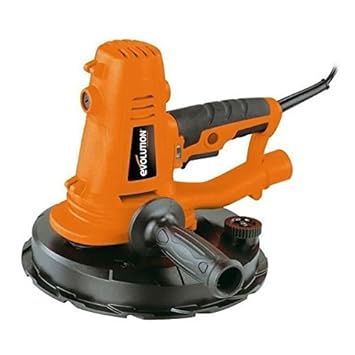

Qu'est-ce qui fait que cette ponceuse est considérée par le fabricant comme "spécial placo" ?
http://ecx.images-amazon.com/images/I/41BZ71goEML._SY355_.jpg
http://www.amazon.fr/Evolution-Pon [...] B00KCZZH10 (on la trouve moins chère ailleurs)
http://www.evolutionpowertools.com [...] 5dwshh.php
C'est la taille, le système d'apsiration ?
Parce qu'avec cette taille (225mm), cette puissance (1050W) et le réglage possible (1500-2300 t/min), je la verrais bien pour poncer mes parquets !
J'ai déjà la scie circulaire 185mm de cette marque : http://www.evolutionpowertools.com/fr/project/fury.php
Pas encore de retour dessus :o
