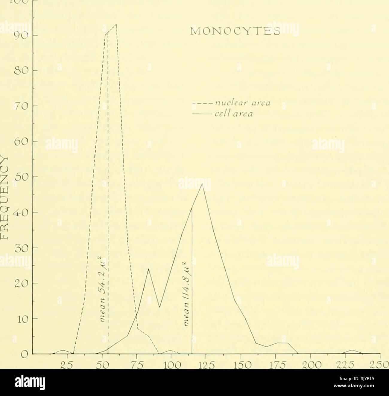

Pendant qu'on y est voici une autre courbe :
https://c8.alamy.com/compfr/rjye19/atlas-de-lhematologie-hematologie-veterinaire-la-volaille-maladies-100-cellules-monocytes-unli-salon-m-p-figure-153-dislriliiition-de-courbes-de-frequence-region-cellulaire-et-nucleaire-foi-zone-nionocyles-cliosen-0300-au-hasard-meme-lutilite-pour-le-agranulocytes-que-les-chefs-darneth-n-pour-lgranulocytes-mainland-et-al-1935-ont-etudie-limportance-des-statistiques-taille-de-lymphocytes-dans-lespece-humaine-et-a-conclu-que-la-taille-des-cellules-a-ete-une-courbe-de-transfert-modal-mais-avec-lasymetrie-dans-la-plupart-des-cas-et-une-petite-et-quun-grand-lymphocyte-nexistait-pas-en-tant-que-classes-a-partir-de-leurs-donnees-il-ny-avait-pas-dindi-rjye19.jpg
