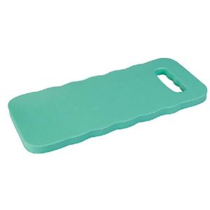

https://reho.st/self/4bb9256b4ec03c1d200ec33c06dbf65f3766c386.jpg
https://www.amazon.fr/etm-Tapis-Pro [...] 5383606622

CAMPEDEL
⭐ Cibus vita, vinum veritas ⭐
Posté le 14-01-2020 à 17:08:04  profilanswer
yashnivog a écrit :
Ça doit être drôlement confortable ça [:ticento:5]
10 fois plus qu'une planche de bois, pourquoi ?
C'est parfaitement adapté à ce qu'il veut faire.

Jay Kay a écrit :
Voilà une idée qu'elle est bonne. Je vais interroger mes contacts pour de la récup de tapis flottant. https://www.google.com/search?q=tap [...] 1YkBv59gM:
Bon, ça reste un peu dense...
A moins d'en prendre un souple (mais c'est moins épais) https://www.google.com/search?q=tap [...] QfdW0SiGM:
http://static.promoceny.pl/foto/vyrobky/091250/91126.jpg
Genouilleres de jardin
https://www.cdiscount.com/pdt2/0/2/2/1/300x300/sil5024763063022/rw/protege-genoux-de-jardinage.jpg
