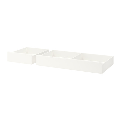

:hello:  Salut les HFR makers,
J'ai pour projet de réaliser un lit tipi pour mon chiard enfant prodige de 2 ans, l'exemple que je veux suivre est celui-ci :
https://cdn.laredoute.com/products/641by641/2/f/8/2f8627bcde5137bd0478cf14c81d4bcc.jpg
Je voudrais cependant le modifier afin de pouvoir y insérer des tiroirs de rangement coulissants type https://www.ikea.com/fr/fr/catalog/products/30372536/
https://www.ikea.com/fr/fr/images/products/songesand-rangements-lit-p-blanc__0636232_PE697744_S4.JPG
Pour ce faire, je compte prendre un sommier à lattes standard de 90 x 200 cm https://www.ikea.com/fr/fr/catalog/ [...] #/90278343 chez les suédois et faire la majeur partie du lit en medium.
Dans l'idée (pour le moment pas de plan) je pensais faire une base assez solide (tasseaux et/ou chevrons) pour le sommier et faire un habillage medium qui recouvrirai la structure, cela vous semble t'il facilement réalisable par un bricoleur moyen et la réalisation parait-elle cohérente ?
Merci d'avance de vos retours  :jap:

Les haubans doivent être en bois d'arbre ou en acier selon moi. Le medium est trop souple.
Après l'habillage en medium pourquoi pas.
Ah oui très juste merci.

Posté le 04-01-2019 à 11:56:14  profilanswer
https://cdn.laredoute.com/products/ [...] 1d4bcc.jpg
https://www.ikea.com/fr/fr/images/p [...] 744_S4.JPG
Tu peux économiser sur le sommier, surtout vu le poids de la personne à qui le lit est destiné :D
J'ai pris ça pour le lit mezzanine de ma fille qui a 10 ans : https://www.ikea.com/fr/fr/catalog/products/50160208/
Ca va très bien.

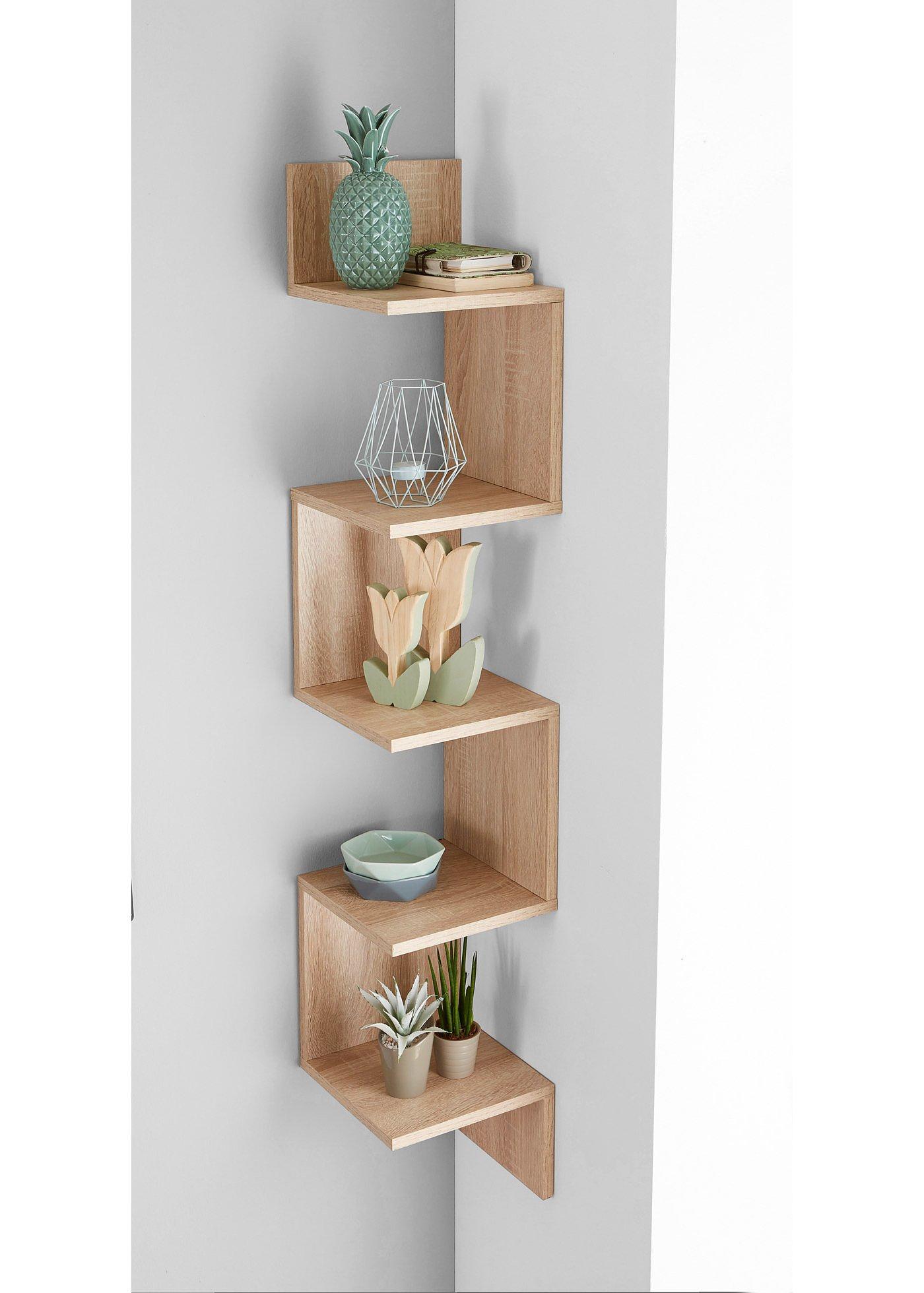

Bonjour,
je souhaite réaliser moi-même une étagère murale de ce type :
https://image01.bonprix.fr/assets/1 [...] NZPb4v.jpg
Que je trouve vendue beaucoup trop cher (94 € !!) alors qu'une planche de mélaminé avec une finition similaire sur trouve à 20€ environ en GSB :
https://www.castorama.fr/tablette-m [...] 0_CAFR.prd
(et pour cette surface en 50cm x 250cm, on peut réaliser 2 fois l'étagère...)
Pour avoir des découpes bien droites, je pense qu'il faut oublier la scie sauteuse.
Je pense donc utiliser ma scie circulaire (j'ai lu qu'en pré-découpant la surface sur 1mm, cela évite de faire des éclats sur la tranche découpée), mais je me demande comment découper des "petits" morceaux de 25cm x 25cm avec une scie circulaire qui est quand même pas mal lourde/encombrante ?...
N'y aurait-il pas un outil plus pratique, pour découper proprement une grande planche en plusieurs petits carrés ?
Ou bien une technique particulière avec la scie sauteuse, pour couper parfaitement droit ?
Merci par avance pour toute info/conseil.  :jap:

Posté le 04-01-2019 à 13:38:10  profilanswer
HokutoNoFred a écrit :
Bonjour,
Mélaminé, tu oublies car avec les coupes multiples, tu vas voir le chant tout moche plein de particules
donc une planche en vrai bois d'arbre => $$
ensuite il te faut un charriot de coupe pour couper bien à angle droit des "petits" bouts de la planche en toute sécurité pour tes doigts
https://www.youtube.com/watch?v=ho4Q-pMLG6o
y'en a pour 20/30 € max si tu dois tout acheter
Message édité par jluc le 04-01-2019 à 13:39:47

WILDLIKE
Posté le 04-01-2019 à 13:39:43  profilanswer
Bonjour,
Et là le mec se retrouve dans 6 mois avec :
- Plongeante Festool
- Lamello
- Le truc a affleurer les chants Virutex ou la petite affleureuse Makita
- Le lot de sert joint Piher @Lomibois
Bref, 94€ c'est pas si cher  :o

Jay Kay
Posté le 04-01-2019 à 13:52:25  profilanswer
Mais pire :D
Reste que pour 1750 balles, il l'aura "fait lui même" :D

C'est clair que j'ai pas le quart des outils utilisés dans la vidéo...
Mais c'est vrai que ça fait envie ce chariot.
A part cela, je ne comprend pas le souci du mélaminé ?
Si c'est le côté esthétique des tranches découpées, il y a un profil thermo-collant vendu en accessoire du panneau.

Tu prend une tablette en pin en gsb et pour 10€ t'a fait ton étagère.
Pour les coupes, tu sais te servir d'une règle et d'une équerre?

En gros le mélaminé est très difficile à couper sans faire d'éclat, les astuces a base de scotch sur le trais de coupe ou d'entailler 1 mm en reculant ne marchent pas vraiment.
Ce qui marche :
- Le couper à la circulaire entre 2 autres plaques martyr
- Utiliser une scie plongeante avec un pare-éclat ou une scie sous table avec un "zero clearance insert"
- Le couper a la défonceuse (c'est long est pénible mais le résultat est nickel
Maintenant pour tes chants, effectivement tu va coller ton chant thermocollant, sauf qu'il est plus large que ton chant, donc il va falloir l'affleurer. Ca peut se faire :
- Au cutter mais c'est degeux
- Avec un outils de coupe vendu généralement a coté en rayon mais c'est moyen
- Avec un outils de coup un peu mieux (virutex notamment)
- Avec une défonceuse ou une affleureuse et une fraise a roulement (le mieux)
Enfin tu n'as pas parlé de l'assemblage. Il va te falloir des tourillons, des lamello ou autre.

Le mélaminé ne va pas aimer les assemblages en bout dans les particules nues (même avec des tourillons de 6 dans du 18mm) => résultat dégueu
Le thermo-collant n'a pas toujours la même teinte que le bois plaqué, vu la forme de ton étagère ça va se voir => résultat semi dégueu
pour le chariot, il y a besoin de pas grand chose : perceuse/visseuse, scie à main, équerre et la scie circulaire qui aide à construire son chariot :)
un modèle moins chiadé et moins coûteux : https://youtu.be/mqv-30i8qzY

Pour l'assemblage, je pensais visser tout simplement.
(j'ai des tourillons, mais je n'ai pas confiance en leur résistance, pour une si faible épaisseur de planche)
En incrustant les têtes de vis dans le bois, et en masquant avec un embout beige, ça doit pas trop se voir à 2m.
Ah mince, ça ne marche pas la technique du mm supérieur ?
Je peux essayer la technique des 2 planches martyres, mais ça complique pas mal j'ai l'impression.
(soit il faut avoir 2 plaques aux même dimensions pour tracer l'ensemble du quadrillage de découpe sur la plaque supérieure ; soit il faut déplacer les plaques à chaque découpe, mais j'imagine le bordel pour re-tracer/voir le quadrillage de découpe...)
