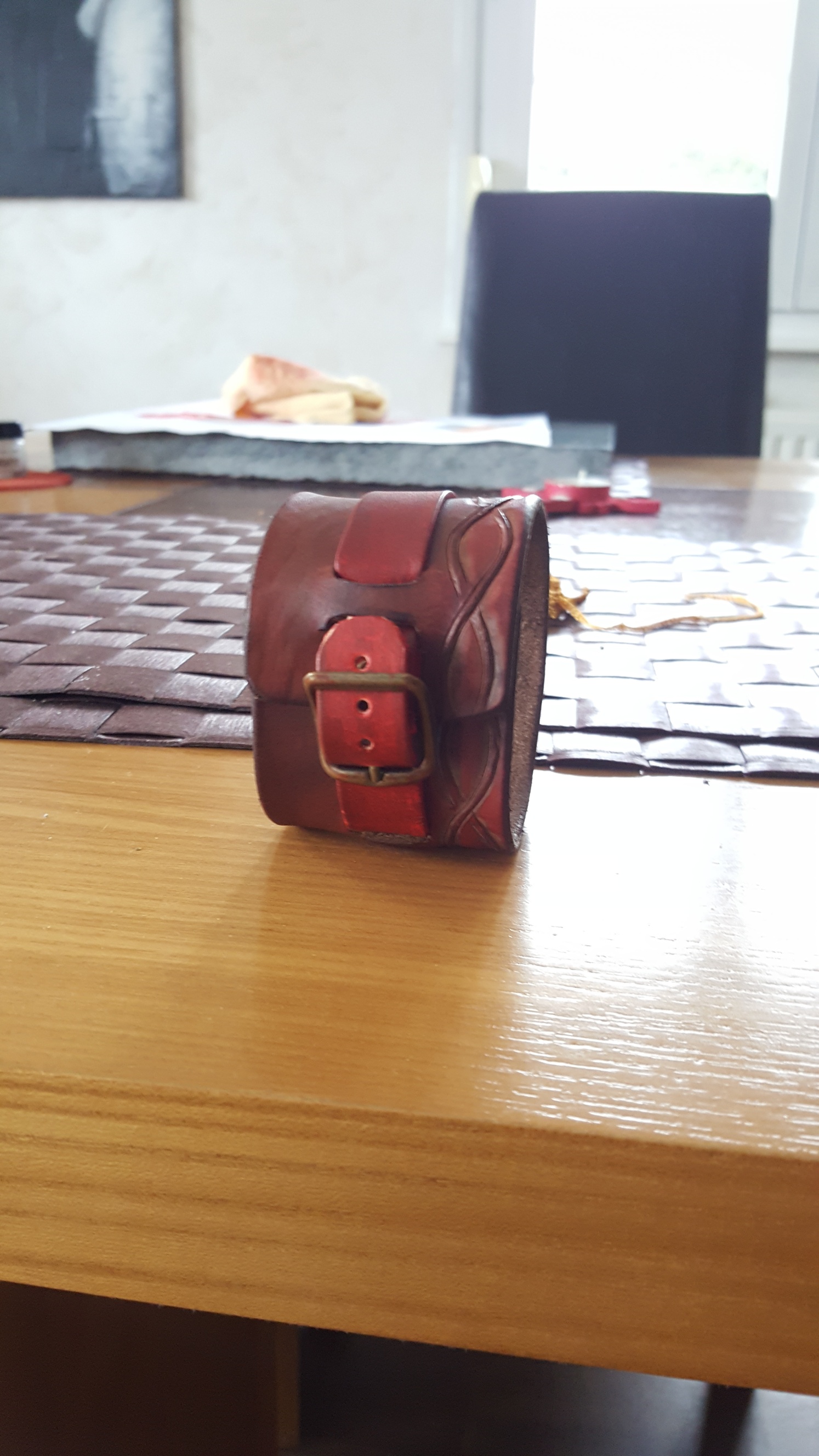

saarh a écrit :
#IAMAMAKER
[url=https://forum.hardware.fr/hfr/Discussions/Loisirs/make-manufacture-hfr-sujet_110935_655.htm#t52444043]Saarh : Brassards médiévaux[/url]
Du make en cuir  :love:  y'en a pas assez souvent, c'est dommage  [:patrick b666:5]
Un GNiste en plus  [:psyko--fox]
Et on va avoir le CR d'un arc bientôt  [:risiclou:6]

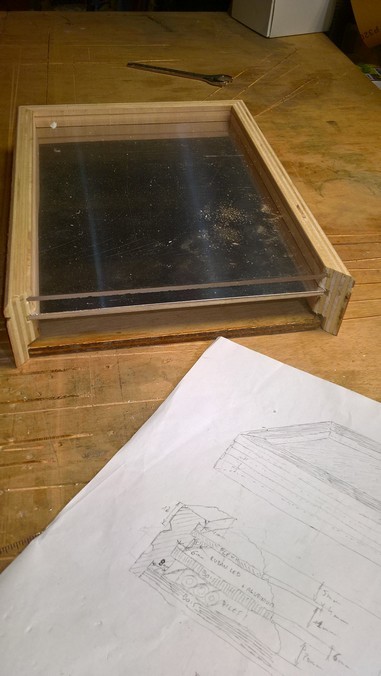

LegitimeDe​mence

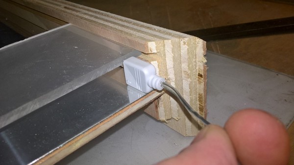

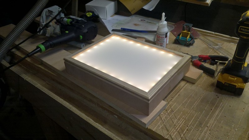

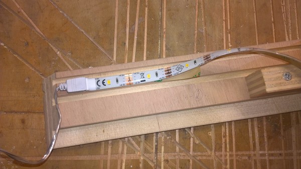

Posté le 16-02-2018 à 02:35:15  profilanswer
#IAMAMAKER
[url=https://forum.hardware.fr/forum2.php?config=hfr.inc&cat=13&subcat=434&post=110935&page=656&p=1&sondage=0&owntopic=1&trash=0&trash_post=0&print=0&numreponse=0&quote_only=0&new=0&nojs=0#t52449861]Legitimedemence : Tablette rétrolumineuse[/url]
Fabrication d'une tablette rétrolumineuse pour mon grand fiston
Contexte
Mon grand fiston aime beaucoup dessiner. Et ma femme affectionne la méthode d'enseignement Montessori, qui repose sur le développement des compétences de l'enfant par la manipulation et les jeux. Bref, un beau jour, ou peut-être une nuit, sous un arbre je m'étais montessori, elle me demande de faire une tablette rétrolumineuse. Je lui réponds que quand j'étais gamin, j'utilisais une fenêtre et que ça marchait très bien :o Entretemps, nous avons emménagé à Brest, et le soleil, bah, je dois bien l'admettre, il n'est pas souvent là [:jean fraugue]
J'ai fabriqué une cuisinière en bois pour le petit (CR) et le grand aimerait aussi que je lui fabrique un truc. Lui parvient à me convaincre :o
Matière d’œuvre
- Contreplaqué 18mm et 10mm
- Feuille d'aluminium 0.5mm
- Plaque de jsépaquoi transparent 5mm
- 2 bandeaux LED de 50cm, alimentés avec des piles.
- Colle à bois et vis
Outillage utilisé ET PROTECTIONS INDISPENSABLES ASSOCIÉES
Oulà! Il faudrait que je prenne l'habitude de faire une photo en fin de projet avec tout ce que j'ai utilisé, ça irait plus vite  :lol:
De mémoire...
-  Makal 2017 (Kermaker)
- Scie circulaire + rail

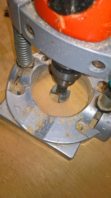

- Perceuse montée sur support mobile, avec mèche festner

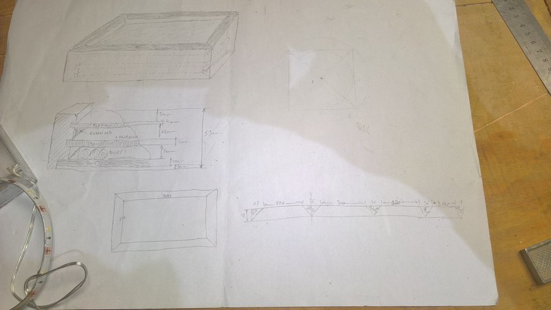

Première chose: un croquis d'ensemble! Puis je rajoute les dimensions, en essayant de faire au plus petit (donc plus léger) mais en me laissant un peu de marge au cas où, et j'esquisse les différentes pièces avec les découpes. On ajustera au fur et à mesure des surprises...
(toutes les photos peuvent être agrandies en cliquant dessus)
https://reho.st/medium/self/a98e5d3a8be9a62298c24cc80e81eb2feb92aeaa.jpg
J'avais prévu de mettre un interrupteur sur un côté, mais n'en ayant que des gros, prévus initialement pour être montés sur une moto, manipulables avec des gants, ça ne me plaisait pas. Je garderai celui intégré au boîtier de piles.
Par chance, les 4 côtés de la boîte peuvent être obtenus dans la largeur d'un panneau de contreplaqué (122cm de large). Cela me permettra de faire très rapidement toutes les rainures.

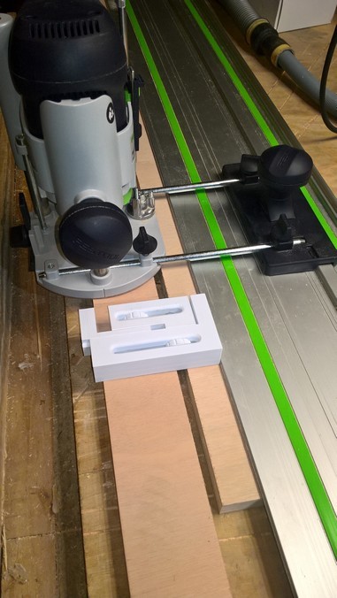

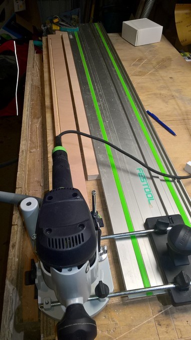

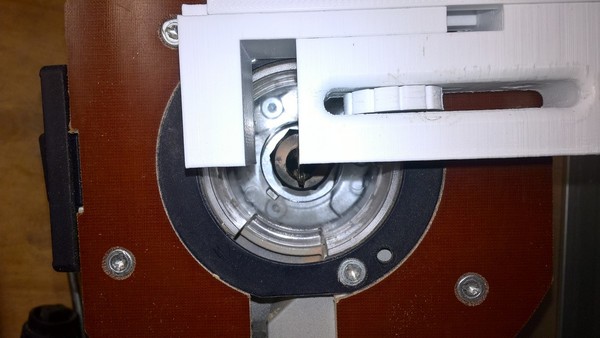

Il est temps de faire la rainure à 90°, qui sera sur le contour extèrieur de la boîte. Cette rainure permettra de faciliter la préhension, pour ne pas être inquiet qu'elle glisse des mains du ptiot.
Et puis c'est rigolo de faire des rainures avec une défonceuse :o Surtout avec le kermaker! [:yaisse2]
Je ne me souviens plus très bien comment c'est sencé être utilisé [:gratgrat], je galère un peu et trouve une solution.
Je définis la distance entre le centre de la fraise et le bord de la planche (12mm), et je règle le kerfmaker.
https://reho.st/preview/self/00991fb60bee18e7dcdee2b19642905ce5aa60c4.jpg

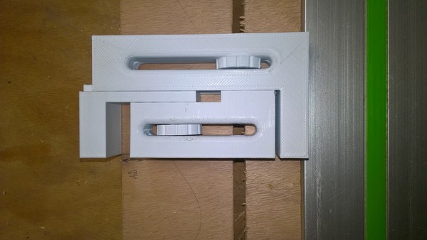

Mettre le kermaker sur la semelle ne sert à rien du tout, c'est juste pour vous aider à comprendre mon raisonnement :o
Puis je mets le kermaker sur une extrêmité de la planche, et mets le rail de la défonceuse en contact avec le kermaker:
https://reho.st/preview/self/c71eaa6d63db118209397c4d2a21e9851faf7485.jpg
Je fais pareil sur l'autre extrêmité. Ca y est, le rail est parallèle au bord de la planche.
Je mets la marque correspondant au centre de la fraise au niveau du règlage du kermaker, et je suis prêt à faire la rainure  :D
https://reho.st/preview/self/db4d622186a4392bcc795c27c169c23e236dd7c0.jpg
Et hop, terminé!
https://reho.st/preview/self/9ec95d2a97338a920eaa585096f8830504c2da28.jpg

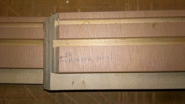

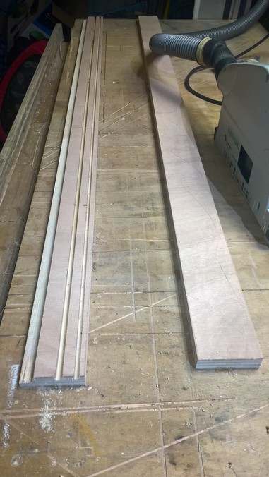

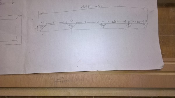

Il est temps de procéder aux découpes à 45°
J'ai envisagé au début de tester la méthode dite de "folding", qui consiste à couper le contreplaqué pour faire les entailles à 45° de manière à laisser la peau intacte, puis à plier et coller. Cela permet d'avoir une continuité du fil du bois sur le contours de la boîte sans interruption. Mais par flemme, j'ai coupé les 4 morceaux :o

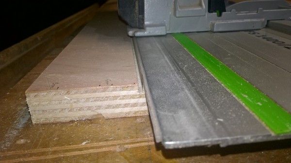

Une petite remarque sur les découpes à 45° avec la scie, car j'ai failli me faire avoir  :whistle:  (auquel cas j'aurais dû refaire toutes les opérations précédentes  :fou: )
La scie ne s'incline que dans un sens, donc pour couper les deux angles à 45° d'un côté de la boîte, il faut retourner la pièce.
Quand on enlève de la matière sur l'extèrieur, il suffit de positionner le bord du rail sur le trait de coupe. Facile.
En revanche, quand on retourne la pièce, on enlève la matière du côté intèrieur, auquel cas, NE PAS OUBLIER DE PRENDRE EN COMPTE L'EPAISSEUR DE LA LAME !!!
https://reho.st/preview/self/fd592df2af6fc0e25f8794fa6688d4b88c2b8df9.jpg

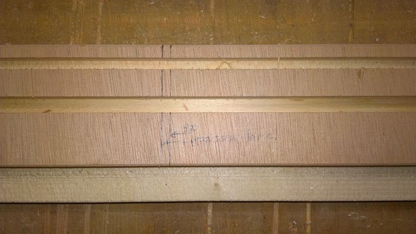

Pour le morceau de 300mm de long, à droite pas de souci, à gauche, il faut couper à 300+épaisseur lame.
Avant découpe
https://reho.st/preview/self/3114e9624302b47959bd768a63605cf656608d88.jpg
Après découpe
https://reho.st/preview/self/9743c53f5863903fbdd12b14dd425d33c3773240.jpg
Ouf! [:panzani gino]

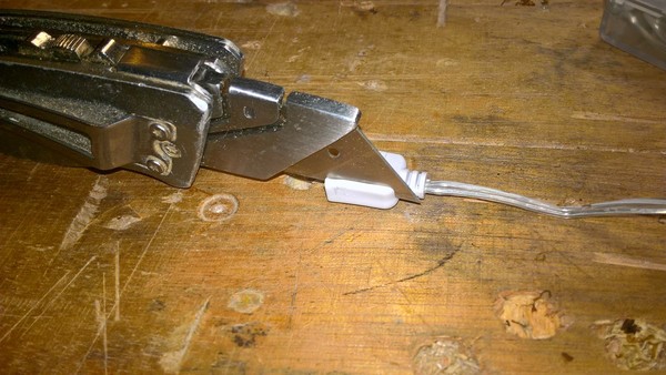

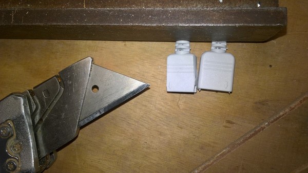

Le connecteur qui se branche sur le bandeau LED est plus épais que le bandeau LED  :(
https://reho.st/preview/self/ecd5933766d1bc33239e7ce7dad3b1aa0095a410.jpg
Qu'à cela ne tienne, je sors le cutter [:don_poulpo]
https://reho.st/preview/self/6f76c16b71732339be8321e0b578bbfb938e633d.jpg
Fait moins le malin le connecteur! Cure d'amincissement in progress
https://reho.st/preview/self/9ce465d6317778d06c8775e35f3e94b8c3cce056.jpg
Problem solved!
https://reho.st/preview/self/5fa57205e0dda937807e419866ce1484e75dcea2.jpg

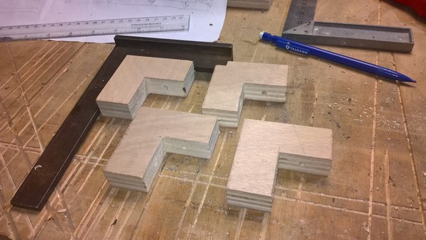

Mes coupes à 45° ne sont pas si à 45° que ça, la surface de collage n'est pas géniale, et je crains que l'assemblage par collage ne soit pas suffisamment robuste. (Un jour je ferai un assemblage à queues droites, mais je ne suis pas prêt :o)
Je décide alors de faire des équerres, que je pré-perce
https://reho.st/preview/self/414715e949827b7871b0d291267b4df5525b1fef.jpg
(Intermède musical)
Je les colle et visse, de manière à obtenir deux assemblages en forme de L
https://reho.st/preview/self/9c21c13d4cd4710f7e4b03617d8c4344d2e5e96f.jpg

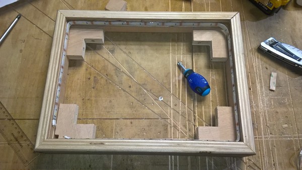

Pose et collage des bandeaux LED sur chaque L, en laissant un peu de place pour les fichus connecteurs
https://reho.st/preview/self/ff6c9b69bdad0ee236d0e67fac6af614339ee3e2.jpg
Les connecteurs prennent plus de place que je ne l'avais pensé, et j'ai dû découper une LED sur un bandeau.
https://reho.st/preview/self/89a7f07a328d894abe46f17c5a9f66fdc888500f.jpg

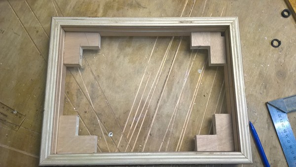

Je découpe la plaque de plexi(?), le fond en bois et la feuille d'aluminium à la scie circulaire. Première fois que je découpe du plastique (?) transparent et de l'alu à la scie circulaire, aucun problème! J'ai vérifié la lame juste après, rien à déclarer  :)
J'insère la plaque de plexi(?), et la plaque d'alu et sa planchette dans les feuillures.
J'ai hésité à mettre un joint silicone dans les feuillures, mais comme l'accès une fois assemblé est impossible, je n'ai pas voulu que ça dégouline partout de manière bien crade sans pouvoir nettoyer le surplus. Il n'y a pas de raison de faire de la peinture avec ce truc :o

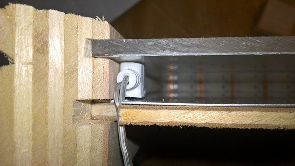

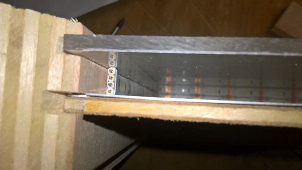

Détail sur les connectiques
https://reho.st/preview/self/ad2d778bdde08083179b424fd787d299bf08c9c2.jpg
https://reho.st/preview/self/a14c117a964b1ddba4f6ab15f292e8ad83f3d778.jpg

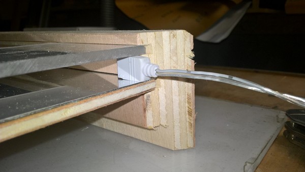

puis j'assemble les deux L à l'aide des cornières.
Et....
Surprise!

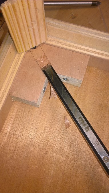

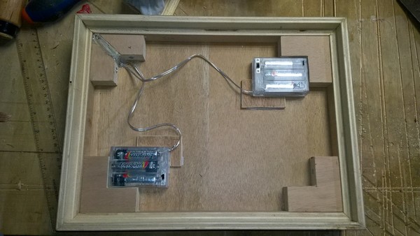

Les câbles gênent un peu la fermeture du compartiment des piles  :fou:
https://reho.st/preview/self/6d26d9aadcd8f3d3b32951a15f6fb37068166dbf.jpg

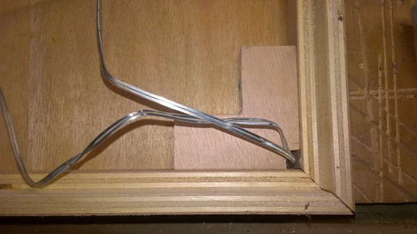

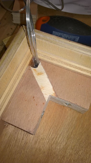

Je sors le ciseau mal affûté  :o , mais qui coupe quand même, à tel point que j'ai failli couper les câbles  :sarcastic:
Réfléchissons peu mais réfléchissons bien... je mets une cale martyr pour éviter de couper les câbles [:idee]. Et en avant Guingamp  :o
https://reho.st/preview/self/8eabccc4d31396433ed9ea82e0411e7b441a97d1.jpg
C'est beau le travail Manuel [:-cas-:3] (Nan, moi c'est Stéphane)
https://reho.st/preview/self/d193d1920d2c3719955bba564fd34af97068719a.jpg
Un coup de pistolet à colle bien crado pour maintenir les fils, et éviter de tirer sur les connections. Quelques cales vite faites mal faites pour maintenir les boîtiers de pile.

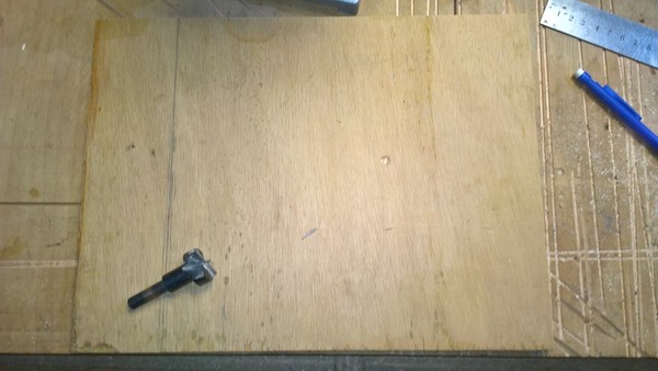

Il ne reste plus que la plaque du dessous à faire.
Je ressors la scie circulaire, découpe un morceau de contreplaqué de 10mm d'épaisseur, et prends les mesures pour faire les trous qui permettront d'accéder aux interrupteurs. Je reporte les mesures sur le côté moche de la planche, qui sera à l'intèrieur, non visible, et perce.
https://reho.st/preview/self/432b1ea392f183883d2c30c31cab816229b2d3cc.jpg
https://reho.st/preview/self/af2cb22c9ab5fabdb6ae5d513152d9fb34a4bf1e.jpg

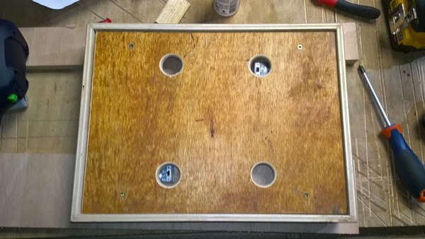

Je mets la planche en place, et m'aperçois que je me suis planté [:bastian:3] J'ai fait une Applecherry  :sweat:  en n'appliquant pas la fonction miroir. C'est sur la plus belle face que j'aurais dû reporter les trous [:face de fesses]
Bah il y aura 4 trous au lieu de 2  :na:
https://reho.st/preview/self/dc4d93bb9c111b876fa0809667d12af1ef0044d2.jpg
Terminé!
https://reho.st/medium/self/4467da4e803b41b0da44a88f69c3f3cd34bb3b4f.jpg
Enfin presque, j'ai fait quelques petites retouches avec de la pâte à bois pour combler les interstices au niveau des coins, et poncé soigneusement toutes les arêtes. J'ai aussi fait quelques congés pour rendre le tout plus doux au toucher.
Je n'ai volontairement pas appliqué de finition, afin que la boîte devienne bariolée avec des traces de feutre, de crayon, etc...

Ahhhh super sympa cette table à dessin ! Bizarrement, ça prend souvent plus de temps qu'on ne le pense...au départ :D
En tous les cas, merci pour votre accueil sur ce post !

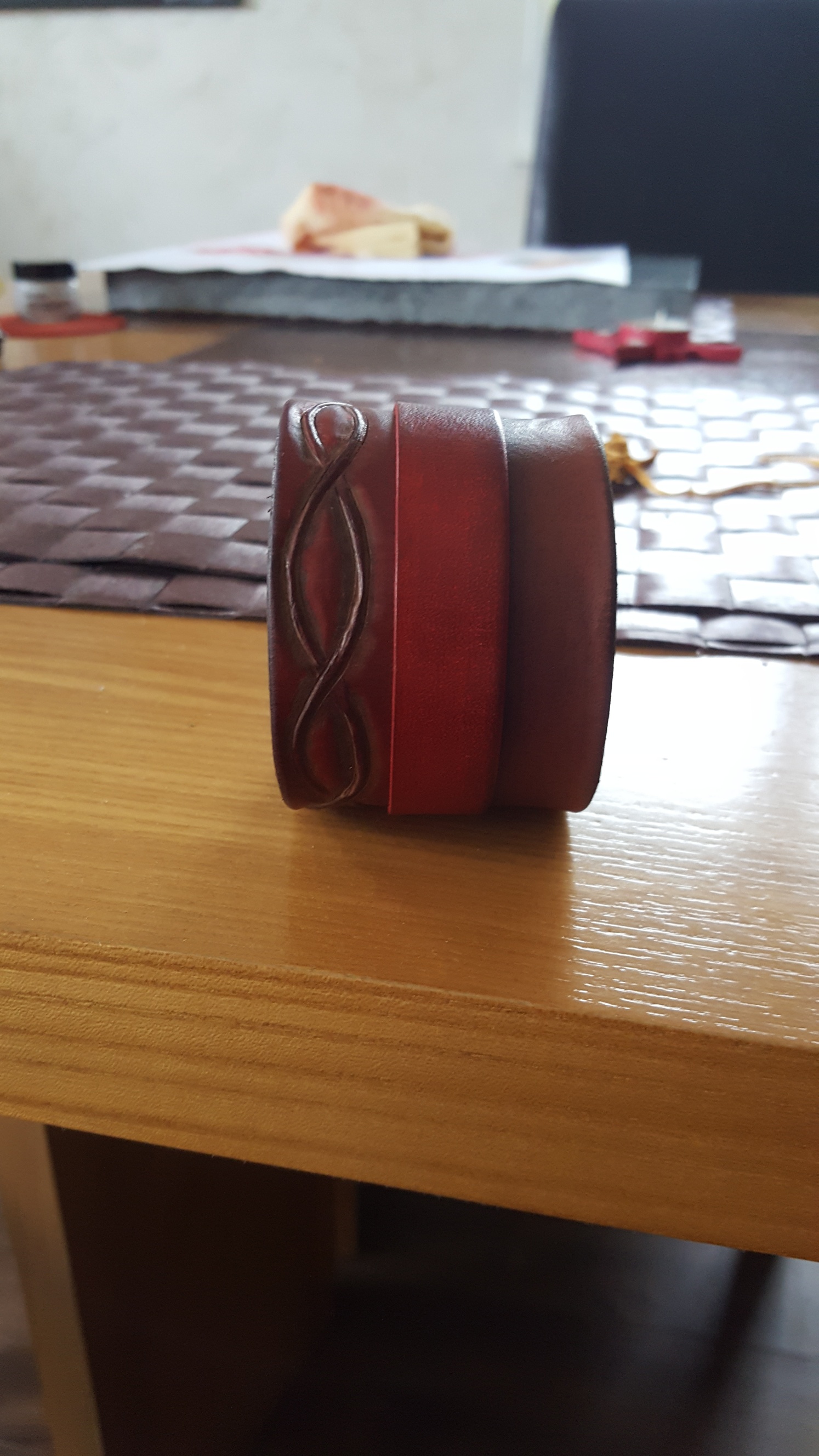

Pour la forme, je me suis amusé avec une chute de découpe de mes carrés de cuir utilisés pour les brassards. Je n'ai pas pris la peine d'en faire des étapes détaillées, mais comme je vais sans doute en refaire d'autres (fallait pas que je sorte avec......^^), j'en ferais à ce moment là avec les quote et patron si ça vous intéresse. C'est le bracelet de force, le truc qu'on trouve en marché médiéval entre 20 et 35€. Là, pour 35€ de matos, je pense qu'on peut en faire une dizaine ;) Mais c'est nickel pour réutiliser les chutes, et rapide à réaliser (comptez une heure pour un grand débutant comme moi, en m'amusant à faire un liseret en repoussage totalement facultatif et ou je ne me suis pas appliqué, on voit que c'est du speedy, les détails sont écrasés ^^. pas de couture, c'est rivet pour maintenir la boucle) Il m'a aussi servi pour tester des teinture pour un autre projet. En gros, je voulais tester des trucs, mais pas sur un bête morceau ^^
http://reho.st/https://reho.st/thumb/self/5bbed89273d6cf00d82375f3dc5429a6150d7d97.jpg
http://reho.st/https://reho.st/thumb/self/345618cadbf83060e32a773f74cc1c913a8b854b.jpg

LegitimeDemence a écrit :
Contexte
sympa, t'as fais d'autres make @ montessori ?
on a fait une tour d'observation pour l'instant
n°52452674
LegitimeDe​mence
Posté le 16-02-2018 à 11:27:08  profilanswer
arank'thnar a écrit :
Bien cool ce CR!
Merci  :jap:
azecece1 a écrit :
Joli travail et joli cr :jap:
Les 4 trous ne sont pas une erreur mais un système de refroidissement passif pour les LEDs :o
Merci!
Je n'y avions point pensé :D
http://reho.st/https://reho.st/thu [...] 0d7d97.jpg
http://reho.st/https://reho.st/thu [...] 8b854b.jpg
Je te remercie. Oui, ça prend rarement moins de temps que prévu, mais cela me prendrait beaucoup moins de temps de le refaire.
Elles sont sympa tes réalisations en cuir. A quand les commandes?  :o
TizeN a écrit :
:lol: [:rofl]
Et +1 pour le travail et le CR :jap:
Merci  :jap:
Merci. Oui, j'ai fait une boîte à toucher, en compagnie du grand d'ailleurs.
