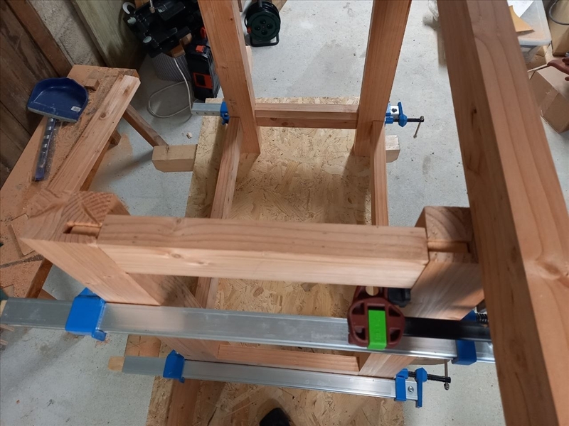

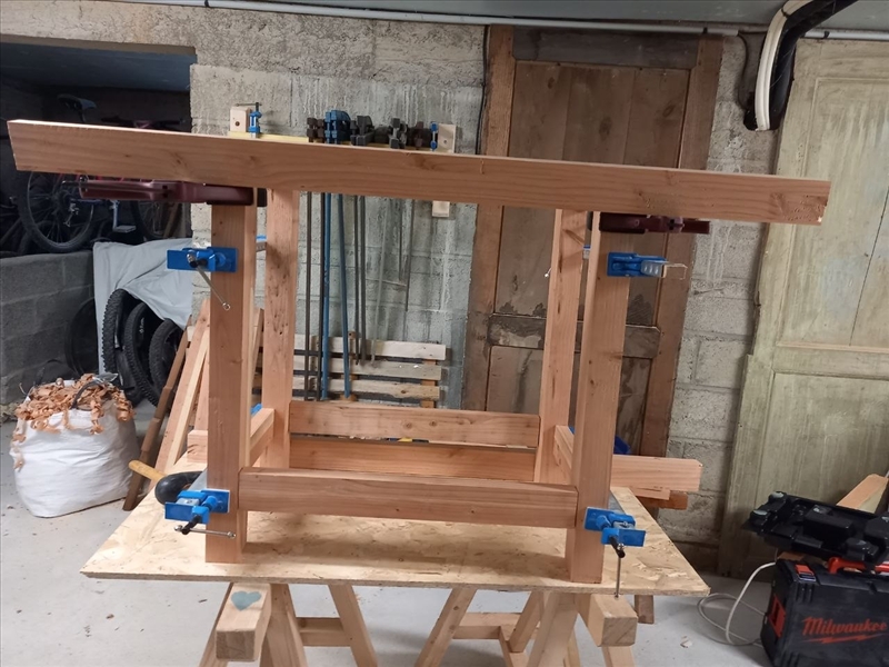

Question conception en cours de route :o
Je fabrique un meuble/desserte à plancha, bâti en douglas, plateau en marbre du bon coin de 120*45*3, d'environ 40kg + une plancha de 10/12 kg .
Le bâti fait 70cm de large, je pensais recouper le marbre mais je ne suis pas contre un peu d'espace pour poser du merdier / la prépa.
Donc finalement je rallonge mes traverses haute, le marbre dépassera de 25cm de chaque côté du bati
Un peu d'images d'où j'en suis, ça aidera à visualiser un peu ce que je raconte :o
https://rehost.diberie.com/Picture/Get/r/504288
 - traverse haute posée sur les presses
https://rehost.diberie.com/Picture/Get/r/504289
 - vue de dessus, tenon mortaise pour les petites traverses, ce sera enfourchement pour les grandes
Les traverses ont une section de 70*30mm
Les poteaux environ 70*55mm
La question est la suivante :
Si j'assemble ma grande traverse comme je l'imagine càd enfourchement sur la tête du poteau, entaille sur la traverse côté parement pour que tout affleure, et 3mm derrière pour faire jouli,  il ne me reste "que" 17mm de bois dans le poteau pour supporter les 25cm de marbre et éventuellement les déplacements du meuble qui va faire son poids.
Est ce que ça vous semble suffisant ou j'ajoute des liens qui vont pas mal alourdir visuellement ?
D'un autre côté les liens vont aussi contreventer, ça ne peut pas faire de mal non plus, sans ça il faudra compter sur la colle et la justesse de mes assemblages :whistle:

Les assemblages peuvent suffire ama (tant qu'ils ne sont pas trop laches).
Au pire tu pourras rajouter des liens sur l'arrière.

Pas de soucis de poids sur le port à faux tu penses ?
Je verrai en montant à blanc, les assemblages ne sont pas trop lâches, il y aura de la colle PU pour boucher les trous :o
Je n'ai pas trouvé de litterature sur le dimensionnement en menuiserie, si jamais vous avez des références, là je me suis fait violence pour rester assez "fin" en m'inspirant de dimensions de meubles existant :D

Sans être spécialiste du bois, un pied de chaise supporte beaucoup sans être très gros :o
Tu sembles large
Le marbre, c'est quand même costaud.
Sur le porte-a-faux, je me méfierais plutôt d'une chute d'objet lourd

Je vais y aller comme ça, c'est déjà assez de boulot tout à la mano, si ça ne suffit pas j'ajouterai des liens où il faut

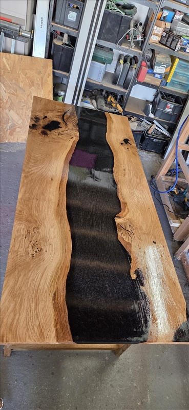

Je me suis attelé à faire une "river table" comme on dit.
Je suis parti d'un plateau brut en chêne que j'ai entiérement travaillé.
J'ai fait la rivière en noir avec des reflet métallique.
C'est un gros boulot mais je suis assez content du résultat :
