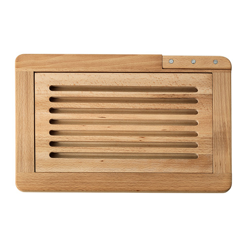

Posté le 30-08-2015 à 00:36:04  profilanswer
je voudrais tenter de fabriquer une planche pour découper le pain
je cherche donc des planches de bois fines et suffisamment larges.
vous avez des conseils sur les endoits où je peux acheter du bois dnas format ?
vous avez des essences à recommande pour du contact alimentaire ?
n°43061360
applecherr​y
Posté le 30-08-2015 à 10:18:51  profilanswer
mtmwood possède un excellent site qui détaille le process pour faire des planches à découper. Il faut un bois pas trop poreux (à priori chêne, noyer, hêtre fonctionnent très bien) mais surtout qui ait un coeff de dilatation à l'humidité pas trop important pour éviter les contraintes internes à chaque passage répété sous l'eau. Après c'est surtout le traitement pour protéger ta planche (huile minérale, cire d'abeille) ainsi que la colle que tu utilises (il recommande titebond III) qui va avoir son importance en ce qui concerne le contact alimentaire.
http://mtmwood.com/en/recommendations.php
Quand tu dis fines et suffisament larges je suis pas sûr de comprendre. Tu veux faire ta planche en bois de bout ou pas ?
Bois de bout (normalement la technique recommandée pour les planches à découper, qui confère une meilleure durabilité à la planche, mais un poil plus compliqué car nécessitant davantage de découpes) :
http://boutiquegiroux.com/image/cache/data/product%20images/planche-%C3%A0-d%C3%A9couper-m%C3%A9lange-de-bois-grain-de-bout-720x480.jpg
Bois de fil :
http://blog.boulanger.fr/wp-content/uploads/2012/12/planche-decouper.jpg
Message édité par applecherry le 30-08-2015 à 10:26:05

Digaboy
Posté le 31-08-2015 à 08:30:38  profilanswer
merci pour tout ces liens mais j'ai plutôt en tête ça
http://www.ikea.com/fr/fr/images/products/befriande-planche-a-decouper-et-couteau__0208981_PE362672_S4.JPG
donc plus du bois de fil
n°43070663
LegitimeDe​mence
Posté le 31-08-2015 à 10:06:55  profilanswer
http://www.ikea.com/fr/fr/images/p [...] 672_S4.JPG
Ce que tu as choisi comme exemple est esthétique, mais assez peu durable. En effet, tu verras rapidement que le couteau passe toujours au même endroit, et le bois va s'user prématurément au milieu. Or, une fois que le bois est bouffé sur ton exemple, eh bien il faut sortir les outils pour tenter une réparation
C'est pour ça qu'il y a d'autres modèles, où les baguettes de bois sont individuelles, afin de pouvoir les changer plus facilement quand elles sont usées  ;)
J'aime le conflit de connard.
n°43070920
Digaboy
Posté le 31-08-2015 à 10:27:02  profilanswer
je sais, mes beau parents en ont une depuis 15 ans et on voit que la grille est bien abîmé (mais surtout la planche dessous!)
mais bon comme je dis, ça fait plus de 15ans mais elle est toujours fonctionnelle, juste bien griffé
donc si je dois la refaire dans 10 ans, c'est pas un soucis
mon soucis, c'est plus de trouver les planches assez fine pour éviter que ça pèse 2 kg;
Faut que je mesure la leur mais l'épaisseur des planches doit être de l'ordre de 7-10mm
n°43070986
Lobster
Pour être bien clair :
Posté le 31-08-2015 à 10:32:10  profilanswer
Trouver des planches rabotés de 10mm ne sera pas un souci, mais tu dois néanmoins privilégier un bois dur, sinon tu va couper le pain et le pin en même temps :D
NULL
n°43071008
applecherr​y
Posté le 31-08-2015 à 10:33:55  profilanswer
Quelqu'un peut m'expliquer l'utilité de la grille ? C'est pour que le jus des tomates coule en dessous par exemple ?
Mais si je comprends bien, on ne peut pas couper de ciboulette ou hacher un oignon finement  :??:
Message édité par applecherry le 31-08-2015 à 10:34:08
n°43071034
Lobster
Posté le 31-08-2015 à 10:35:28  profilanswer
C'est une planche spécifiquement pour couper du pain
NULL
n°43071288
GAS
Wifi filaire©
Posté le 31-08-2015 à 10:55:50  profilanswer
Avec les miettes qui tombent dessous sans encombrer le plan de coupe (en théorie :o ).
n°43071655
applecherr​y
Posté le 31-08-2015 à 11:20:12  profilanswer
Ah maintenant que vous le dites ca parait évident :D
