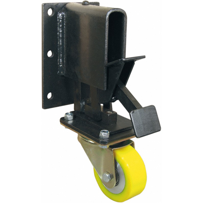

mindar a écrit :
des crics ménager fixé sur la partie mobile pour lever le meuble et permettre aux roues d'être en contact avec le sol peut être ? un peu HB mais simple
http://www.mr-bricolage.fr/media/c [...] _copie.jpg
l'idée est bonne, mais le cric ménager est difficile à  hacker pour cet usage..?

Posté le 12-04-2017 à 10:49:58  profilanswer
hoz74 a écrit :
Je vois exactement ou tu veux en venir... j'ai le même crobard sous les yeux :)
par contre, j'ai un problème à cause des roulettes pivotantes: l'axe n'est pas dans l'axe de la roulette. si lors de l'abaissement de l'engin, elles sont du "petit coté" aucun soucis... si elles sont dans l'autre sens... ça se met tout en vrac.
Et un truc du genre (on peut solidariser pour n'avoir qu'une manette à manipuler) ?
http://reho.st/self/090d014a9a6afeadeebb45f916efb468033dd0b0.jpg
n°49329750
M4vrick
Mad user
Posté le 12-04-2017 à 10:53:17  profilanswer
http://reho.st/self/090d014a9a6afe [...] 3dd0b0.jpg
Perso c'est le genre de solution que je ne conseille pas car en utilisation normale tu as les roulettes sur le coté qui dépassent et les bras également qui dépassent. Il faut préférer une solution technique qui soit plus adaptée pour la configuration principale.
--== M4vr|ck ==--

sinon il existe des roues escamotable, dans l'idée :
http://www.parisroulettes.fr/wp-content/uploads/images//roulette-escamotable-cc394.jpg

barnabe
Posté le 12-04-2017 à 11:10:31  profilanswer
gysmovoile a écrit :
moi je vote pour deux roulettes fixes et deux pieds sans roulette ...
Si t'as pas des km à faire avec dans ton atelier c'est ce qui sera le plus simple et le plus stable je pense ;)
 :jap:  solution la plus simple à mettre en oeuvre et la plus efficace selon moi.
des roulettes fixes qui n'entrent en contact avec le sol que si on soulève la table d'un certain degré.
4 roulettes avec frein c'est jamais stable, même en choisissant des roulettes très dures, les points de contact sont trop restreints au sol, et dépendent aussi de la solidité de construction des roulettes et du système de frein.

galerie photo | thingiverse
n°49330830
tarpan66
Posté le 12-04-2017 à 12:02:47  profilanswer
C'est moins pire ?
https://reho.st/self/a01f3f2e093c92f5e3428182caf91cee3491121f.jpg

korner a écrit :
idée top,
par contre je vois pas comment la pièce de bois centrale bloque les roues là :??:
Elle appuie sur les deux pièces sur lesquelles sont fixées les roues, une fois bloquées ça soulève le meuble de quelques cm.
Regarde les pieds de derrière ils sont en position "déplacement".
n°49330860
tarpan66
Posté le 12-04-2017 à 12:04:19  profilanswer
C'est encore le mieux... tant que la force au levier est suffisante (bon, là pour une table de 15kg pas de souci) :)
Par contre pour enlever la cale faut soulever un peu la table j'imagine...

n°49331135
korner
Posté le 12-04-2017 à 12:25:03  profilanswer
Oui merci [:ddr555]
Mais comment reste-t-elle en position verrouillée ?

Posté le 12-04-2017 à 12:31:54  profilanswer
Oui je vois pas le verrouillage moi aussi. Mais l'idée est top

M4vrick
Mad user
Posté le 12-04-2017 à 12:39:33  profilanswer
Le bloc qui bascule verrouille automatiquement le tout quand le poids des roulettes appuie dessus.
Pour le relever il faut soulever l'ensemble
Ahhh il bascule complètement à 180° ! Pas à 90° !
C'est plus logique en effet !
 [:fredmoul:1] Je me disais que le morceau du haut était justement un peu haut pour appuyer sur les parties horizontales, et que ça ne verrouillait rien.  [:poutrella]
En fait c'est top comme système
