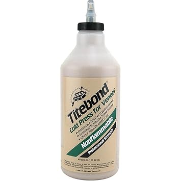

Jemibo
Posté le 28-04-2016 à 14:51:36  profilanswer
Re :)
vous pensez que ce genre de colle prétendument faite pour le collage de placage présente un avantage sur une colle à bois classique ?
https://www.dictum.com/fr/travail-d [...] ageSize=12
http://ecx.images-amazon.com/images/I/61iRVr-HjhL._SY355_.jpg
Message édité par Jemibo le 28-04-2016 à 14:53:07
n°45601152
the_warrio​r
in soviet ...
Posté le 28-04-2016 à 14:55:29  profilanswer
Jemibo a écrit :
Re :)
http://ecx.images-amazon.com/image [...] SY355_.jpg
De la colle à bois classique ça ne marche pas pour le placage.
Perso j'utiliserai ça : http://www.pattex-pro.fr/fr/produi [...] quide.html
n°45601342
Jemibo
Posté le 28-04-2016 à 15:08:49  profilanswer
ah ? j'ai lu qu'on pouvait aussi bien utiliser de la colle vinylique que de la colle contact :)
Y'a de la colle vinylique contact aussi je pense.
Tu pourrais aussi utiliser de la colle à bois normale mais il faut presser toute la surface le temps du séchage.
Alors qu'une colle contact, tu maroufles et c'est bon ça ne bouge plus :jap:

Jemibo
Posté le 28-04-2016 à 16:13:03  profilanswer
c'est pas faux :jap:
plus ça va et plus je pense que je vais pas commander des ruuleaux d e95cm de haut mais plutot le faire en plusieurs fois pour limiter les pbs, genre 32 ou 60cm..... [:cerveau paysan]
n°45602653
Skopos
Posté le 28-04-2016 à 16:38:45  profilanswer
Jay Kay a écrit :
Je comptais biseauter mes chevrons d'angles pour avoir deux faces planes face à face. Et ensuite tirefond sans-doute : comme mon panneau arrière sera pré-bardé, l'utilisation de tige + écrou est compromise.
Je sais qu'il y'a plsrs méthodes en cas d'angle à la con, ça doit être bon. Par sécurité tu peux tjrs remplacer 2-3 TF par des boulons dans les angles.
n°45602683
Lobster
Pour être bien clair :
Posté le 28-04-2016 à 16:41:12  profilanswer
C'est pour plaquer quoi, au juste ?
Un petit objet ou des panneaux ?
NULL
n°45602718
Jemibo
Posté le 28-04-2016 à 16:43:40  profilanswer
 grosso-modo 3x1m + la tranche environ 5cm le pourtour + les tablettes :)
Mauvaise idée, en plusieurs fois ça fait des raccords, raccords qui seront visibles.
Regarde https://www.youtube.com/user/jonpeters1000 il y a plusieurs vidéos ou il colle du placage, c'est quand même assez simple.
Le gosseux de bois le fait aussi dans sa dernière vidéo, son meuble d'eau.
Pas forcement, ça dépend de ta précision et de la couleur du placage.
Jemibo, jette un coup d’œil au compte rendu que j'avais fais sur mes portes d'armoires : http://forum.hardware.fr/hfr/Discu [...] #t42426791
J'y ai collé de grandes feuilles, mais la précision n’était pas au rendez vous. y'avait un bon millimètre d’écart a certains endroit, que j'ai comblé a la pâte a bois. C'est relativement invisible...  [:anathema]
Évidemment, il faut quand même essayer de minimiser les raccords...
