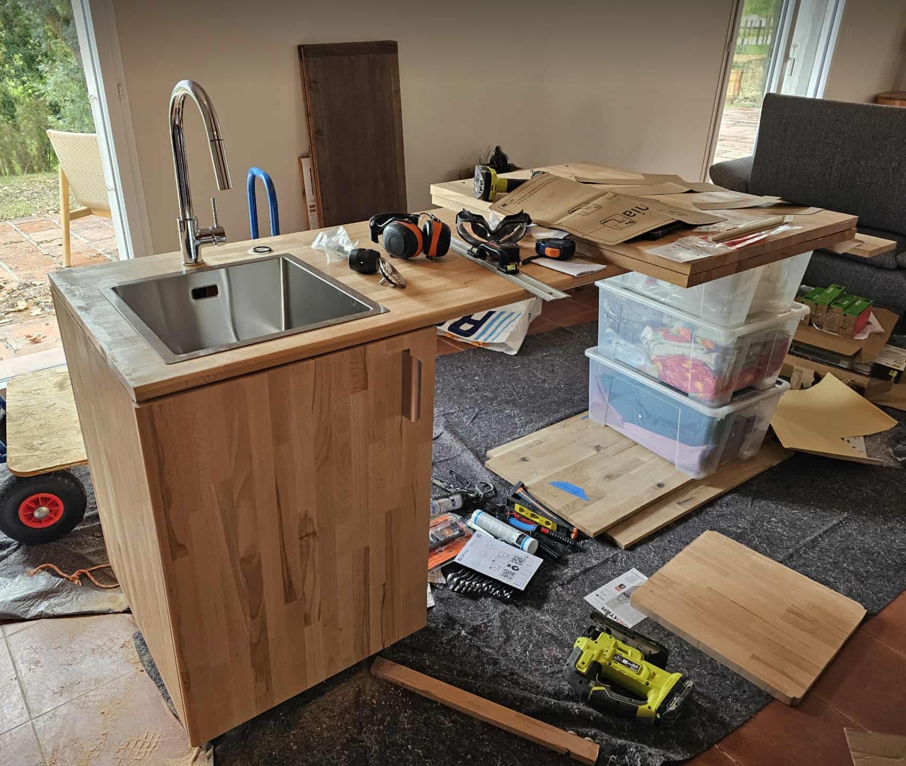

A cet effet et dans cette même logique, j'ai fait un meuble évier sur mesure pour une buanderie.
Deux machines à laver (dimensions qui resteront standard), de l'espace pour des montants et du vide, il reste un peu moins de 60cm : besoin de sur mesure.
Fabrication en lamellé collé (pour moi lamellé collé ~ massif), ferrures, totalité de la structure en plan de travail épaisseur 26mm...
https://i.gyazo.com/c471de267c219f872c3129221a915da9.jpg

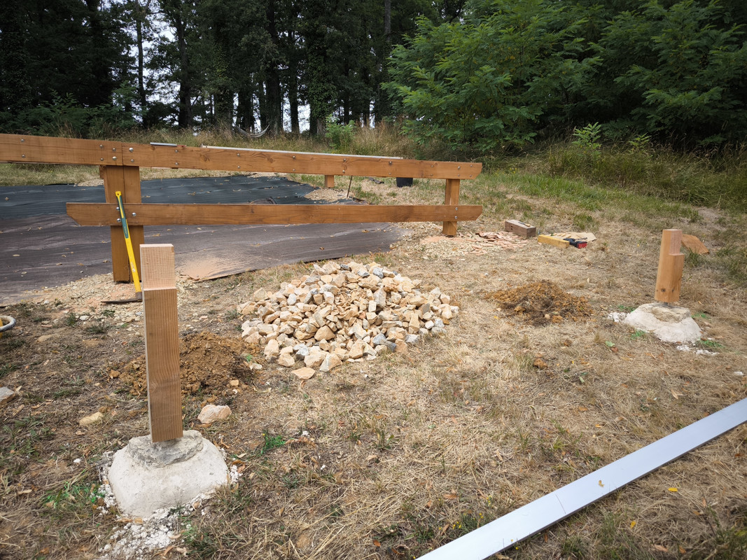

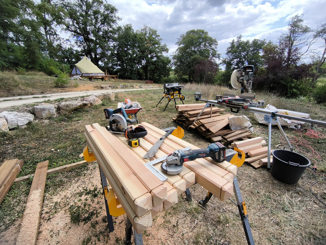

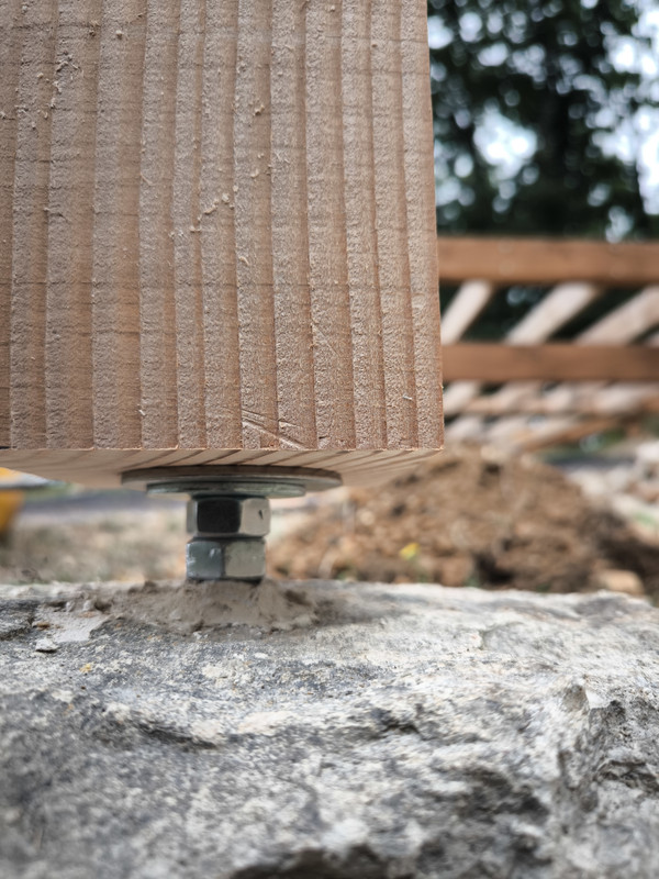

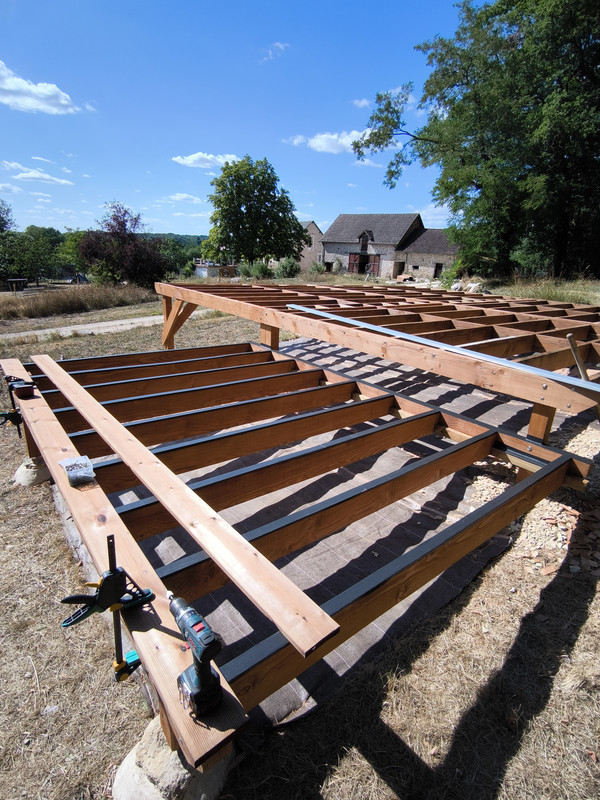

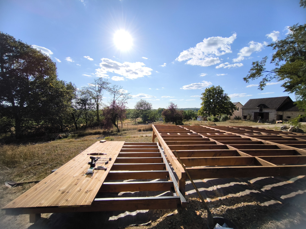

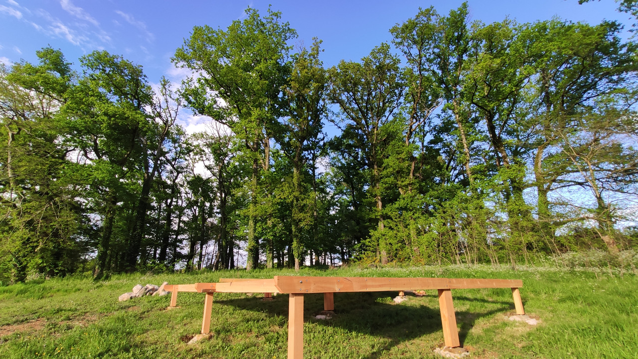

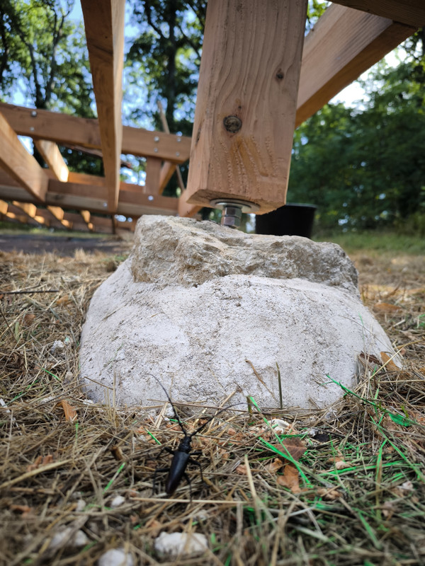

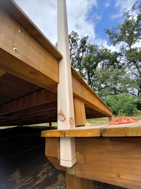

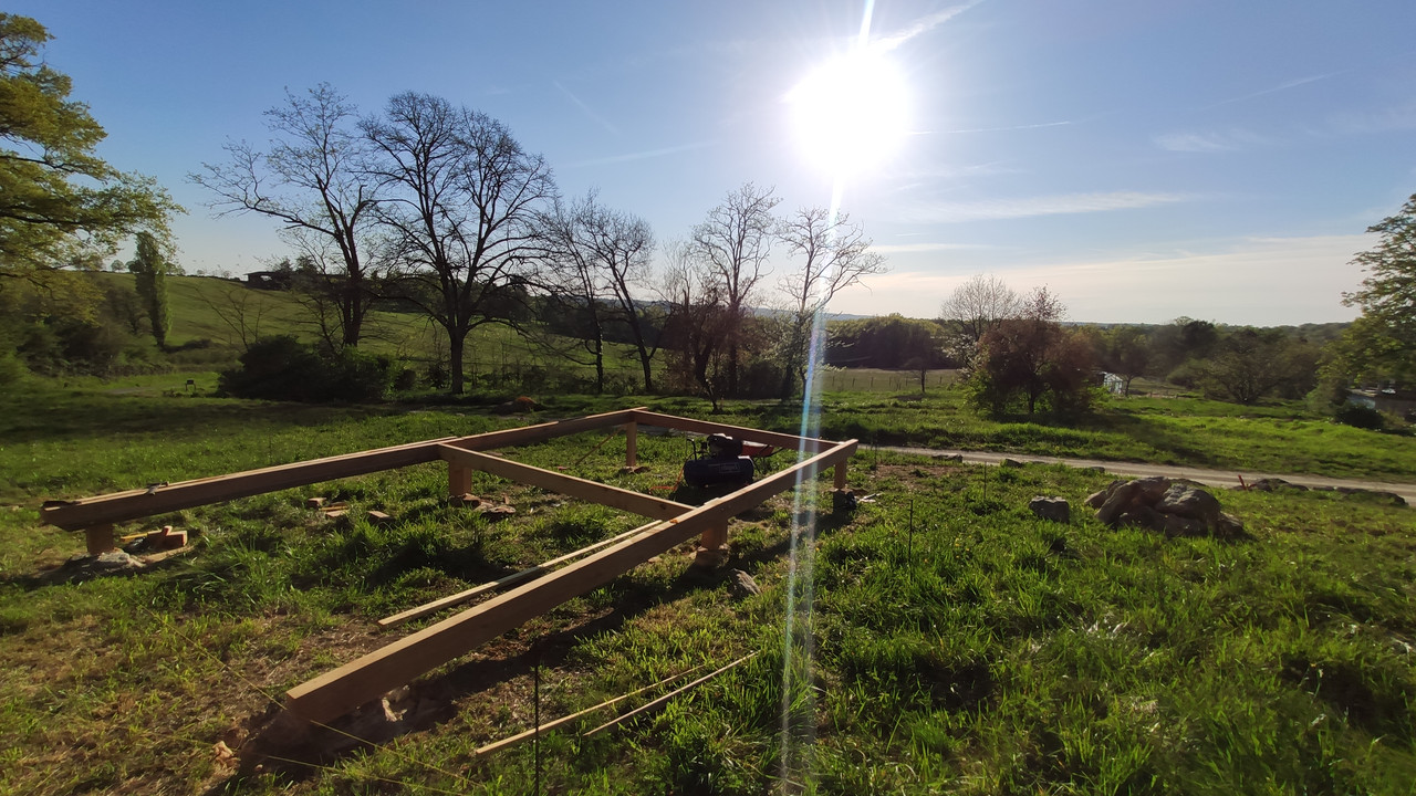

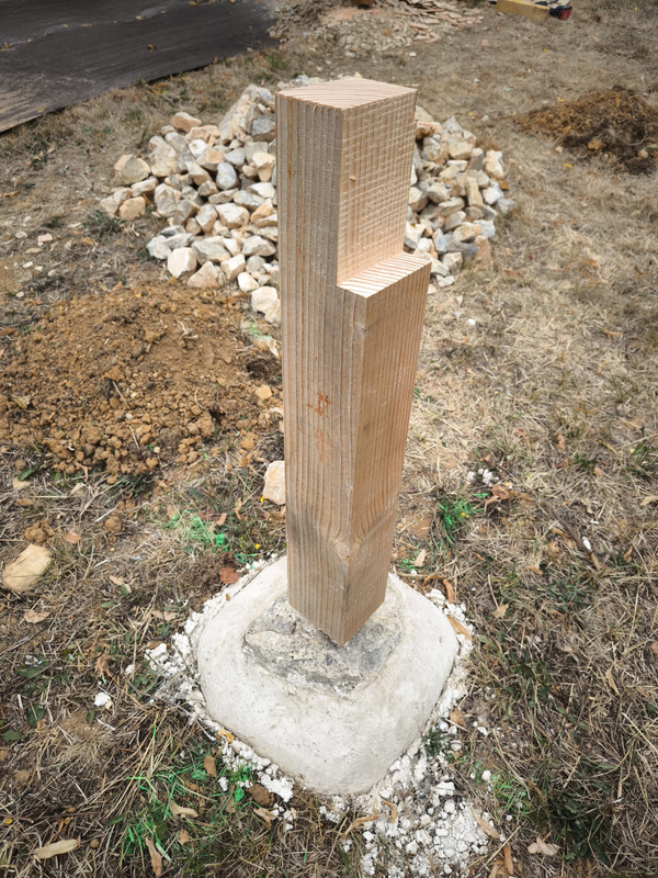

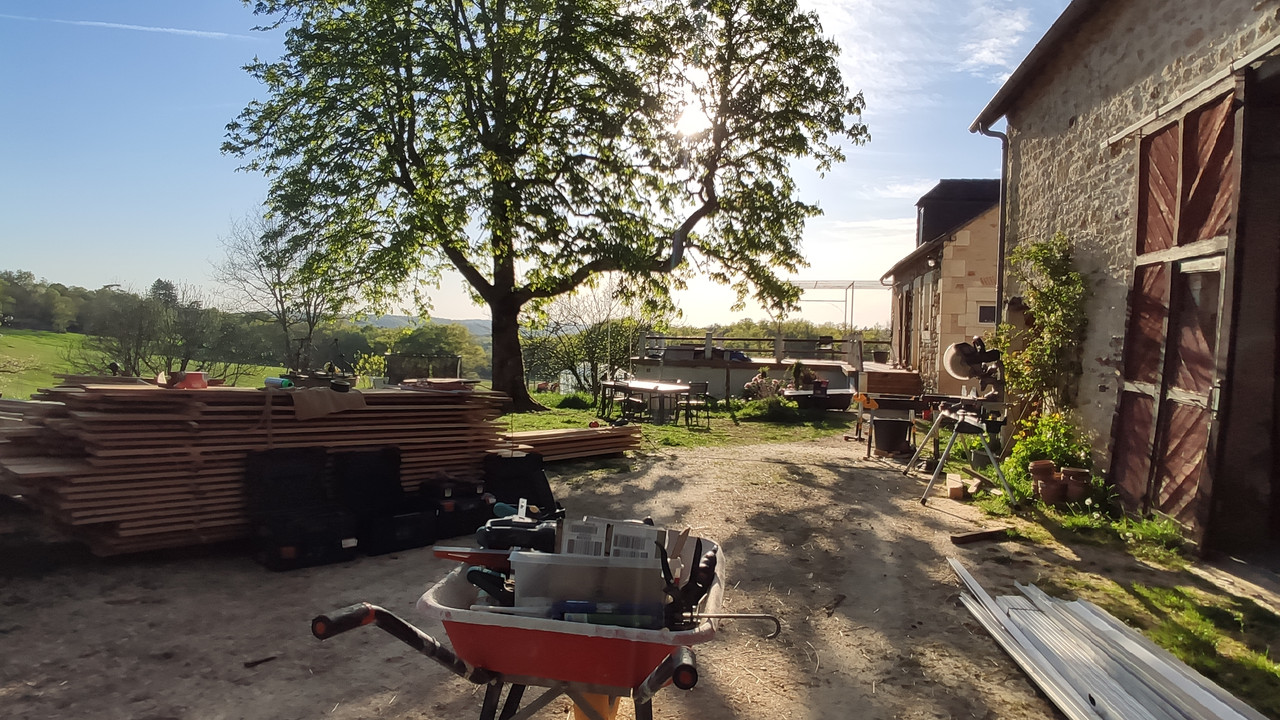

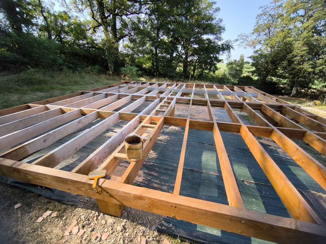

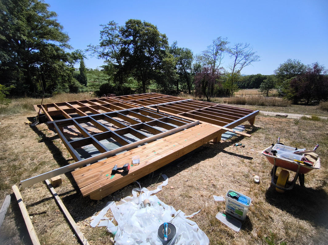

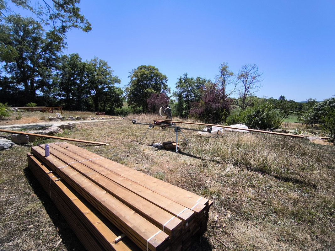

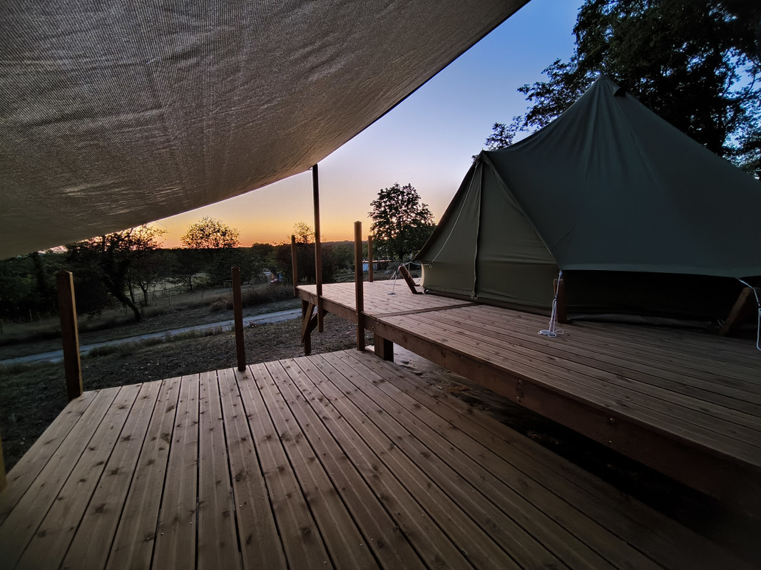

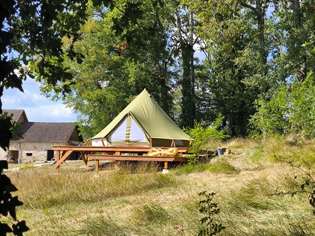

Robbb
Posté le 31-08-2025 à 22:39:21  profilanswer
Pas vraiment un CR en bonne et due forme. Mais un petit reportage photos sur un bricolage qui s'est un peu étalé depuis le printemps :o
#IAMAMAKER
[url=https://forum.hardware.fr/forum2.php?config=hfr.inc&cat=13&subcat=434&post=110935&page=1426&p=1&sondage=0&owntopic=1&trash=&trash_post=&print=0&numreponse=0&quote_only=0&new=0&nojs=0#t73444457]Robbb : Terrasse d'accueil pour tente de camping [/url]
Contexte :
- Création d'un logement d'appoint  (visites, amis, famille, tourisme, main d'oeuvre) sur une micro-ferme en cours d'installation.
Matière d’œuvre :
- Cailloux, chaux, sable
- Douglas frais/brut de sciage
- Lame de terrasses en pin traitée CL4
- Tente sibley Canvas Camp.
Outillage utilisé ET PROTECTIONS INDISPENSABLES ASSOCIÉES:
- Electro portatif bosch pro.
- Minipelle hitachi 800kg.
- Brouette thermique Rotair 1000kg
Étapes et choix :
- Choix de l'emplacement, du design, des méthodes. Grosso merdo, un plateau 7m par 7m pour poser une tente 6x6m. Et un petit plateau 4x2.5m adjacent pour installer une petite terrasse d'agrément.
- Plan grossier sur papier.
- Commande des sections de bois sur base du plan.
- Implantation des fondations avec cordeaux, traceur de chantier.
- Réalisation des trous pour les plots de fondations.
- Maçonnerie des plots cyclopéens avec scellement des pierres porteuse.
- Pose de la charpente de la terrasse.
- Application d'un saturateur Blanchon Environnement.
- Pose de bandes de protection sur les solives.
- Pose du platelage.
Temps
Chantier étalé de Mai à fin Juillet. Au total sûrement 15 journées pleines.
Coût
Chaux/Sable/Cailloux : 100€ ?
Douglas : 700/900€
Saturateur : 250€
Bandes de protection : 200€
Lames de terrasse : 1200€.
Tente et accessoires : 1500€
Quincaillerie : 250€
Difficultés rencontrées :
N'ayant plus de cellule pour utiliser mon laser en extérieur, et trop flemmard (ou pingre) que pour en racheter une, j'ai bossé au cordeau/règle/niveau pour régler mes 9 plots (sur un carré de 7mx7m). Ben au final c'était pas fameux, avec du faux niveau un peu partout. Heureusement que j'avais prévu des platines (custom diy/cheap) réglables qui m'ont permis de remonter les poteaux pour récupérer tout ça. Il n'y a eu qu'un seul des 9 poteaux que j'ai du reprendre pour baisser le niveau.
Bilan :
Assez content du résultat même est loin d'être fini, à présent je vais réaliser des aménagements paysagers autour de la structure. Roches, massifs, brises-vues, etc. Mais disons que pour la partie bois on est presque au bout. Il reste juste de petits escaliers/rampes à ajouter près des entrées de la tente.
La prochaine fois, je bosse tout au laser quite à bosser la nuit ! :o
Optionnel :
Outils que j'ai regretté ne pas avoir/Acquisitions prévues suite à ce make :
Je fais beaucoup de coupes multiples à la circulaire puis nettoyée au ciseaux. Une scie à ruban pourrait peut-être faire gagner du temps sur ce type d'ouvrage pour toute la partie assemblage. (même si je suis resté sur du très basique ici)
Début de la structure :
https://i.postimg.cc/KjTbsYnp/IMG-20250408-184821.jpg
Le stock de bois, pour ça et d'autres trucs :
https://i.postimg.cc/bYSqvmK0/IMG-20250408-190336.jpg
Pose des solives :
https://i.postimg.cc/HsGd8Qgq/IMG-20250416-185443.jpg
Vue d'en bas :
https://i.postimg.cc/DwnhBnm5/IMG-20250416-185544.jpg
Les plots cyclopéens avec les platines DIY et les poteaux en attente :
https://i.postimg.cc/hP9gLf4f/IMG-20250702-100004.jpg
Les platines DIY, donc juste une tige filetée inox M16 scellée dans le cailloux, deux écrous et deux rondelles (moyenne, grosse). On verra dans le temps hein :o
https://i.postimg.cc/RZdBYyHm/IMG-20250702-100016.jpg
Poteau en attente :
https://i.postimg.cc/1zzQ1BGq/IMG-20250702-100021.jpg

Un autre plot cyclopéen :
https://i.postimg.cc/ZqDhbNHD/IMG-20250708-093107.jpg
Pose du platelage sur le morceau 4mx2m, on voit les bandes de protections posées sur les solives. Un petit surcoût pour essayer d'optimiser la durée de vue de l'ouvrage.
https://i.postimg.cc/50hdvMZB/IMG-20250708-172039.jpg
Platelage en cours :
https://i.postimg.cc/tJF0NMjL/IMG-20250708-185201.jpg
Un bon stock de lames :
https://i.postimg.cc/L4PMSn1N/IMG-20250709-143031.jpg
Platelage sur le morceau 7mx7m :
https://i.postimg.cc/zXSZL6ph/IMG-20250710-164645.jpg
La tente posée sur son plateau ! :)
https://i.postimg.cc/SKPwFhQB/IMG-20250729-173451.jpg
Le bordel classique :
https://i.postimg.cc/9QJ6b96F/IMG-20250731-150644.jpg
Pose de poteaux pour un garde corps :
https://i.postimg.cc/Zqn1MRmP/IMG-20250801-160114.jpg
Une vue du soir :
https://i.postimg.cc/76TjqWff/IMG-20250804-214300.jpg

T'as quelle distance entre appuis et quelle section de bois pour ton solivage ?
C'est suffisant sans faire trampoline ?
c'est au pied du mur que l'on voit le mieux le mur !
n°73444795
Robbb
Posté le 31-08-2025 à 23:36:13  profilanswer
Merci :jap:
moamatt a écrit :
Sympa effectivement et la vue semble jolie !
Pour le plateau de 7x7 il y a grosso modo 3.4m entres les poteaux. C'est un carré de 9 appuis.
Les pannes font 80x180mm et les solives 50x180mm. Entraxes des solives de 50cm. C'est léger, mais puisque c'est pour porter une tente et du mobilier particulièrement léger, je me suis dit que ça irait ainsi. J'ai tout de même réalisé des chaînages par étrésillons sur les lignes de solives pour rigidifier un peu l'ensemble.
Au final une fois le platelage posé, je pense que ça répond aux attentes. pas d'effet trampoline en marchant. Au plus en sautillant en milieu de portée, on va sentir une flexion. De plus la tente est posée plein centre, juste la ou les pannes porteuses se rejoignent. Donc finalement on marche surtout proche des appuis.
Le plus gros inconvénient des solives en 50mm c'était le manque de place pour joindre les bouts de lames. C'est pour cela que j'ai opté pour une pose en lames entières avec des lames perpendiculaires pour refendre la longueur. C'était un peu de boulot de faire un support pour les lames perpendiculaires et les bouts de lames, mais ça m'a réglé le problème ! :)
Au final à refaire, pas sûr que je prendrais plus gros. Avec un budget sans limites j'aurais pris du mélèze contre-collé bien formaté bien sûr, mais il aurait fallu faire x5 minimum sur le prix du bois :o
Ici le but était d'être efficace en dépensant le moins possible. J'ai songé utilisé du bois brut pour le platelage, mais la charge de travail et l'incertitude quand au mouvement du bois m'ont dissuadé.
ps : oui la vue est jolie, c'est le Périgord noir, vue sur la vallée du Cern, près de la Vézère, Lascaux et compagnie ;)
Message édité par Robbb le 31-08-2025 à 23:40:24

1. Tes écrous et rondelles sont aussi en inox ? Pour éviter la corrosion galvanique : https://constructionbois.bilp.fr/gu [...] x-vs-galva
2. Ça demande quelles autorisations d'urbanisme ?

Jay Kay
Posté le 01-09-2025 à 08:07:14  profilanswer
Chouette projet, comme d'hab chez toi !  :love:
Bon les platines  :sweat:
Selon moi le M16 est juste et les rondelles j'aurais probablement percé de la tôle bien épaisse pour faire un truc plus large et plus épais.
Après le risque est modéré donc ça se tente. L'avenir t'en dira plus  :pt1cable:

ratibus
Posté le 01-09-2025 à 09:01:57  profilanswer
A priori aucun souci sur du M16.
Si tu regardes ce type de platine https://www.simpson.fr/fr-FR/produi [...] le-apb7090 c'est du M14 et c'est donné pour 2 tonnes de charge.

Robbb
Posté le 01-09-2025 à 09:28:41  profilanswer
ratibus a écrit :
Très sympa :jap:
Deux questions qui "fâchent" :d
Merci :hello:
1) Et non les écrous et rondelles ne sont pas inox. C'est vrai que ça aurait été plus pertinent. Bon on verra dans le temps, dans le pire des cas comme dit Jaykay c'est modifiable sans trop trop de prises de tête. Disons que j'ai joué au jeu du chantier low-cost. D'habitude je suis plutôt trop dans l'extrême inverse, trop costaud, trop dtu, trop cher. J'essaie de me soigner sans non plus tomber dans le HB, mais plutôt d'essayer des choses bien moins cher et qui peuvent fonctionner également.
2) Oui il faut des autorisations pour ce genre d'ouvrage c'est à dire une terrasse >20m2 surélevée de + de 60cm. La tente sans terrasse n'aurait rien demandé de particulier.
En zone constructible c'est un PC. Ici on est sur une terre agricole, on passe la parcelle en Stecal dans le cadre de l'activité agricole, ça permet ce genre d'installations. (Constructions légère etc).
Pour les histoires de charge, les poteaux portent la structure et le platelage, pas grand chose de plus. La grosse rondelle est quand même bien épaisse. Bougera bougera pas ? A suivre :o

Jay Kay
Posté le 01-09-2025 à 10:06:42  profilanswer
J'avai monté des Simpson et elle était en D20 justement.
n°73445565

Non j'ai tout fait seul. Les pannes n'étaient pas très longues. Pour les positionner de niveau, quelques serres-joint rapide et autres tasseaux de maintien provisoire ont suffit. Bon ça aurait été plus pratique à deux évidemment, mais on se débrouille.
Au pire tu tartines d'un mastic PU tes écrous/rondelles de réglage pour qu'ils ne subissent pas les assauts de l'humidité.

ratibus
Posté le 01-09-2025 à 16:23:27  profilanswer
Robbb a écrit :
Merci :hello:
Oui moi aussi j'ai tendance à être trop DTU, je comprends le besoin de lâcher prise un peu :)
Oui j'ai utilisé ça pour ma cabane sur pilotis et c'est du M20 : https://www.simpson.fr/fr-FR/produi [...] it-fix-apb et c'est également du M20 :jap:
C'est donné pour 6.5 tonnes :D
