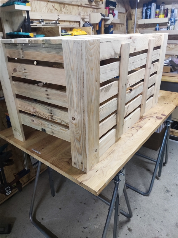

Zaib3k a écrit :
j'aimerai me fabriquer une sorte de gros cageot pour "stocker" mes chutes à proximité de la scie à onglet. Pas question d'y mettre du fric, donc à faire à partir de chutes :D je pense en particulier à des restes de bois de charpente (50x150 de mémoire).
Ce serait quoi le design le plus adapté ? Google images et "wooden crates" me ressort généralement le même type de boite. Cloué/collé, ça devrait le faire.
un avis ? des conseils ?
Je vise une boite d'environ 50*50*50cm.
Pour mes chutes en général, donc un peu plus grand. De mémoire 120*80*100
Je lui ai collé 4 roulettes pour la promener partout.
Bois de palette et cloueuse, ca va bien.
Tu fais les angles en 1er, puis tu cloues tes lattes dessus. Super simple à faire.
https://rehost.diberie.com/Picture/Get/r/395219
Elle est à l'envers là  ;)
Message édité par Morth le 18-05-2025 à 17:04:35

Beeeeuuuuurrrrrkkkkkk!
Posté le 18-05-2025 à 18:20:18  profilanswer
Oui, mais lourd... [:ollie_le_clodo:2]

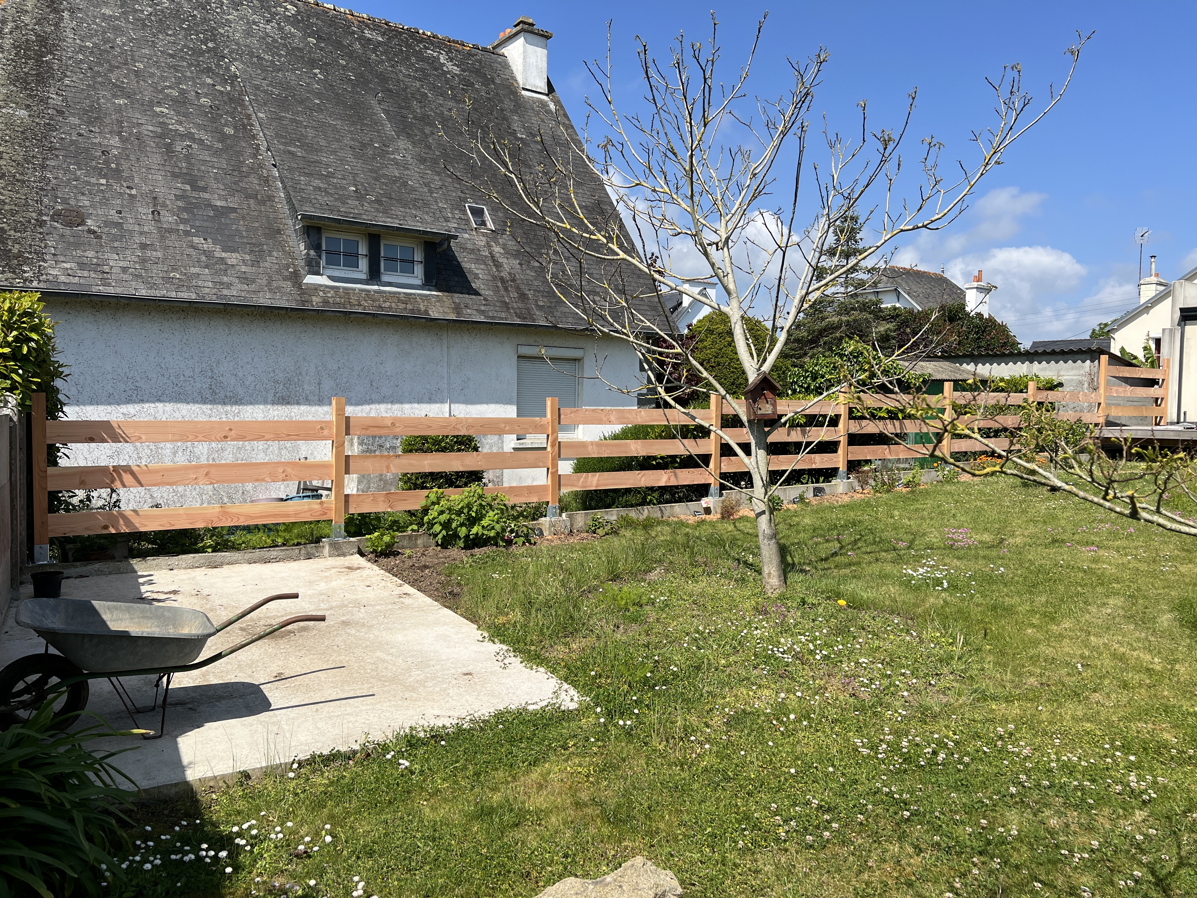

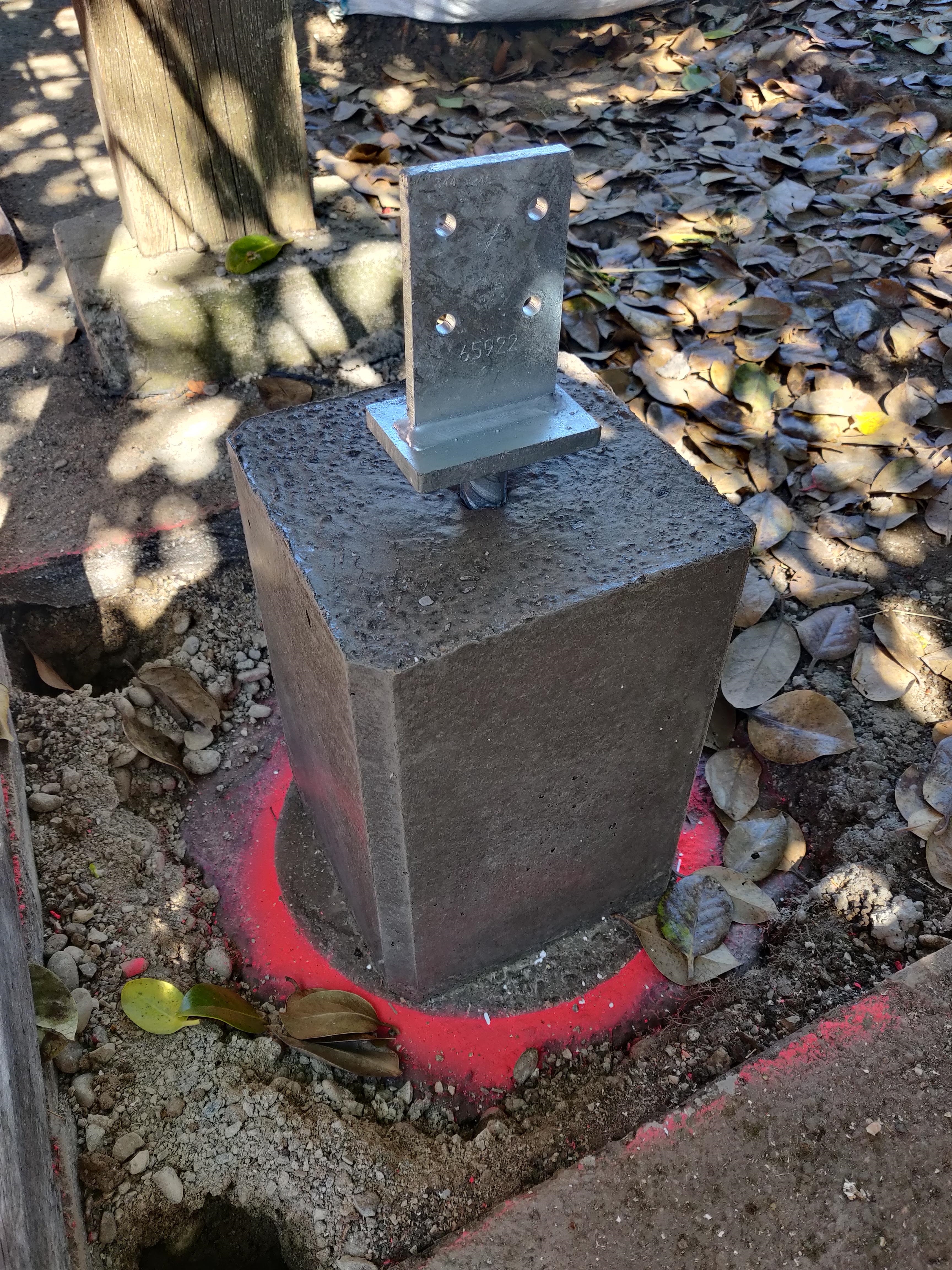

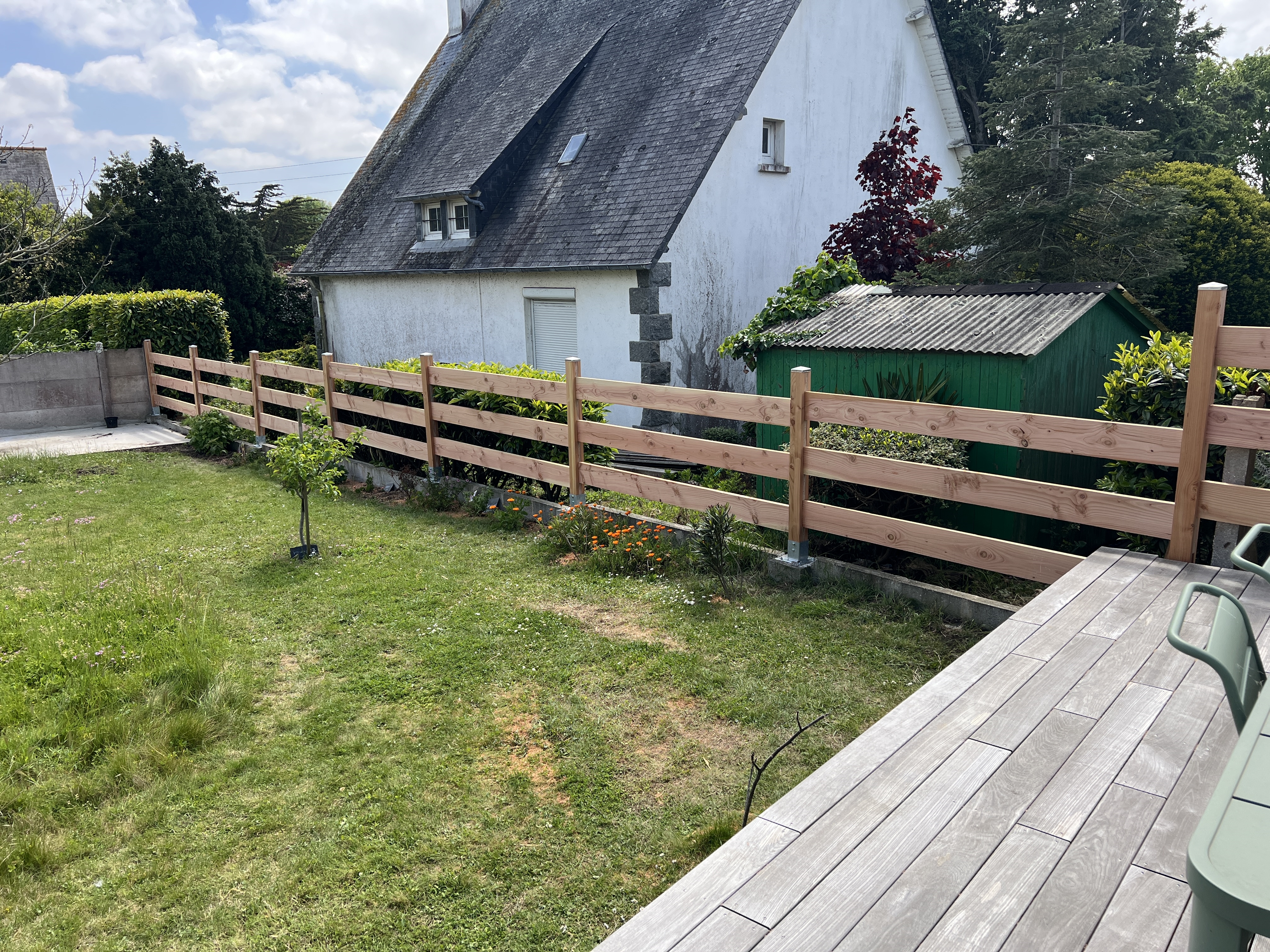

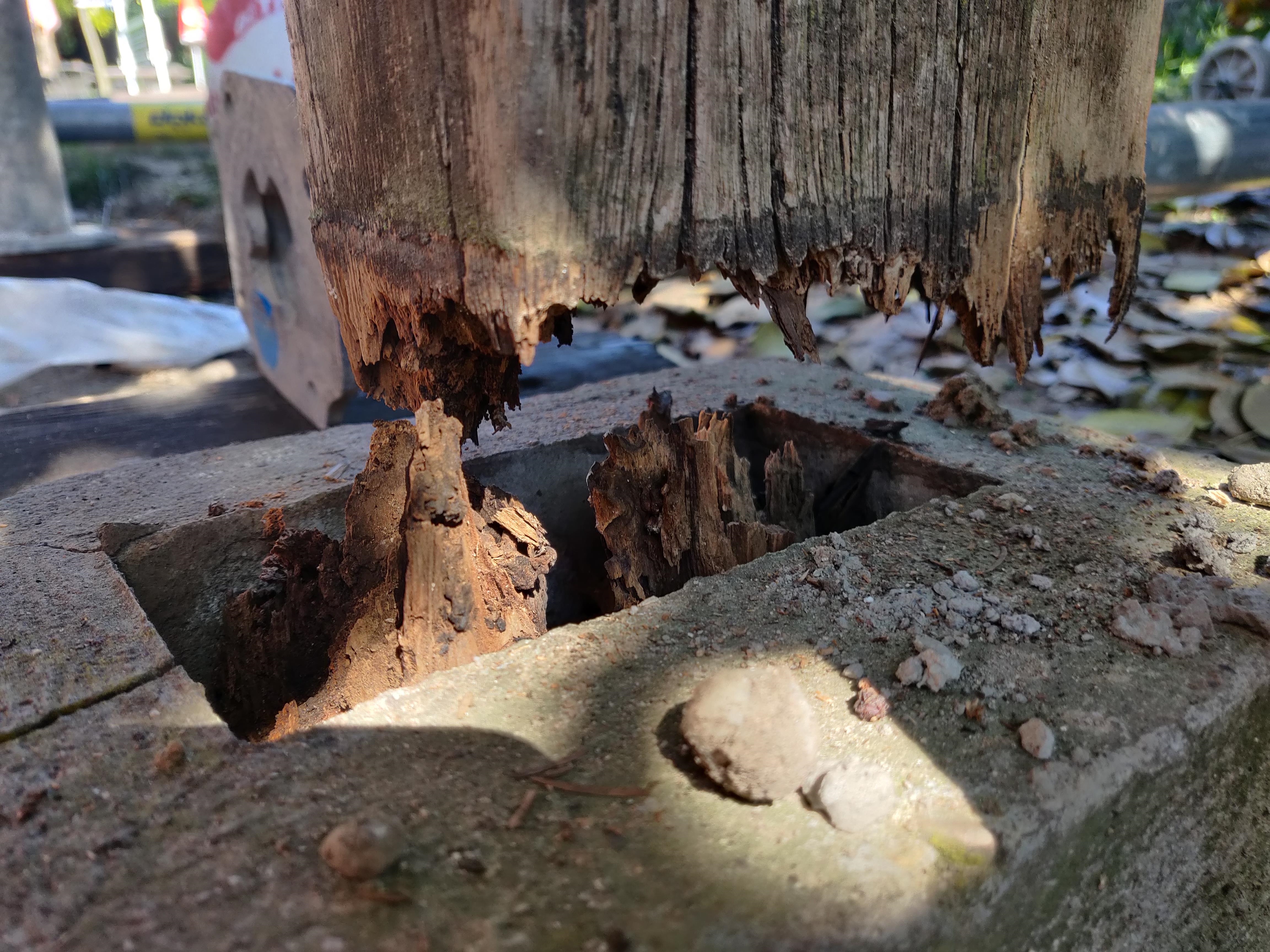

Je suis sorti de mon canapé ce week-end :o
Remplacement d'une clôture qui était faite auparavant de poteaux en bois scellés directement dans des plots de bétons + panneau en bois plein de 2m de haut. Cette construction s'est retrouvée en partie au sol après une tempête. La cause ? Les poteaux qui ont pourri au niveau de la partie scellée dans le béton (oh bah ça alors).
Du coup, comme on n'aimait pas le côté prison de l'ancienne clôture, on a fait quelque-chose de plus ajouré. J'ai conservé les fondations existantes.
https://rehost.diberie.com/Picture/Get/r/395341
(notez la terrasse qui n'a quasi pas bougée avec le temps  :sol: )
https://rehost.diberie.com/Picture/Get/r/395342
La brouette est aux voisins, mais comme j'ai fermé la clôture avant de me rendre compte qu'elle était du mauvais côté, tant pis, elle est à nous maintenant :o
Le tout en douglas. J'ai passé un temps fou à faire les rainures dans les poteaux. En voulant gagner du temps, j'y suis allé un peu fort au niveau des profondeurs de passe avec la défonceuse qui s'est mise en sécurité surchauffe. J'ai dû finir avec la scie plongeante + plusieurs passage. À refaire je dégrossirai à la scie sous table ou scie plongeante + finition défonceuse (rati t'aurais pu me filer l'astuce plus tôt :o :o )
J'ai mis des cales dans les rainures pour soutenir les traverses.
Il me reste à casser un peu les angles des traverses, je pensais que ça irait comme ça mais je vais quand même faire un petit chanfrein.
Je vais mettre aussi une équerre pour soutenir un peu plus le grand poteau au niveau de la terrasse (on aperçoit un poteau en béton à côté, je vais me reprendre la dessus). Ça tient déjà très bien comme ça, mais ça sera mieux avec.
J'hésitais à peindre en blanc, mais je crois qu'on va laisser griser le bois.
Prochain projet, vous l'avez vu, fabriquer un cabanon sur la dalle béton :o
Message édité par Ydalb le 19-05-2025 à 10:04:14

Posté le 19-05-2025 à 11:16:59  profilanswer
Rien sur les têtes de poteaux ? Ni biais, ni capot ? edit : j'ai rien dis, ils y sont sur la première photo :o
Message édité par Jay Kay le 19-05-2025 à 11:20:09
n°72907103
Ydalb
In Crêpes n' Cidre I Trust!
Posté le 19-05-2025 à 11:22:03  profilanswer
Oui désolé, les photos ont été prises à des moments différents :o
J'ai mis des capuchons en inox.
n°72907162

[:bien]
Vaut mieux laisser griser 1 an ou 2 si tu comptes peindre de toute façon ; ça accroche mieux sur du résineux bien sec et lessivé en surface.
Message édité par Skopos le 19-05-2025 à 19:41:48

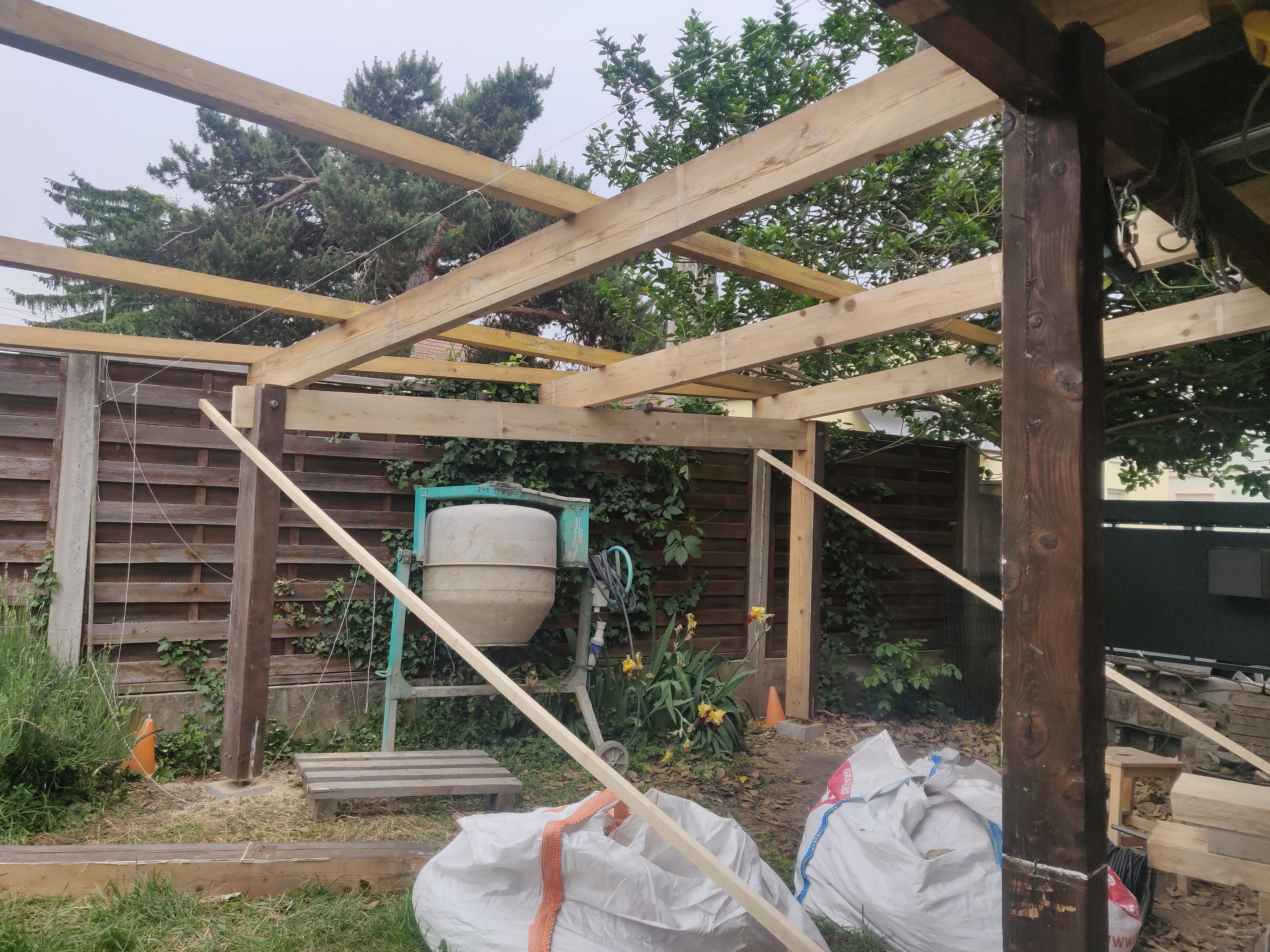

Ça avance.
https://rehost.diberie.com/Picture/Get/r/396559
Cordeaux pour récupérer l'alignement des chevrons existants, fixation des poteaux d'aplomb et mise a taille, puis présentation de la panne pour traçage des angles, et ensuite découpe des assemblages

Ca parait super bas, il fait quel hauteur ton abri?  :??:

Ils sont pas très tendus ces cordeaux :o

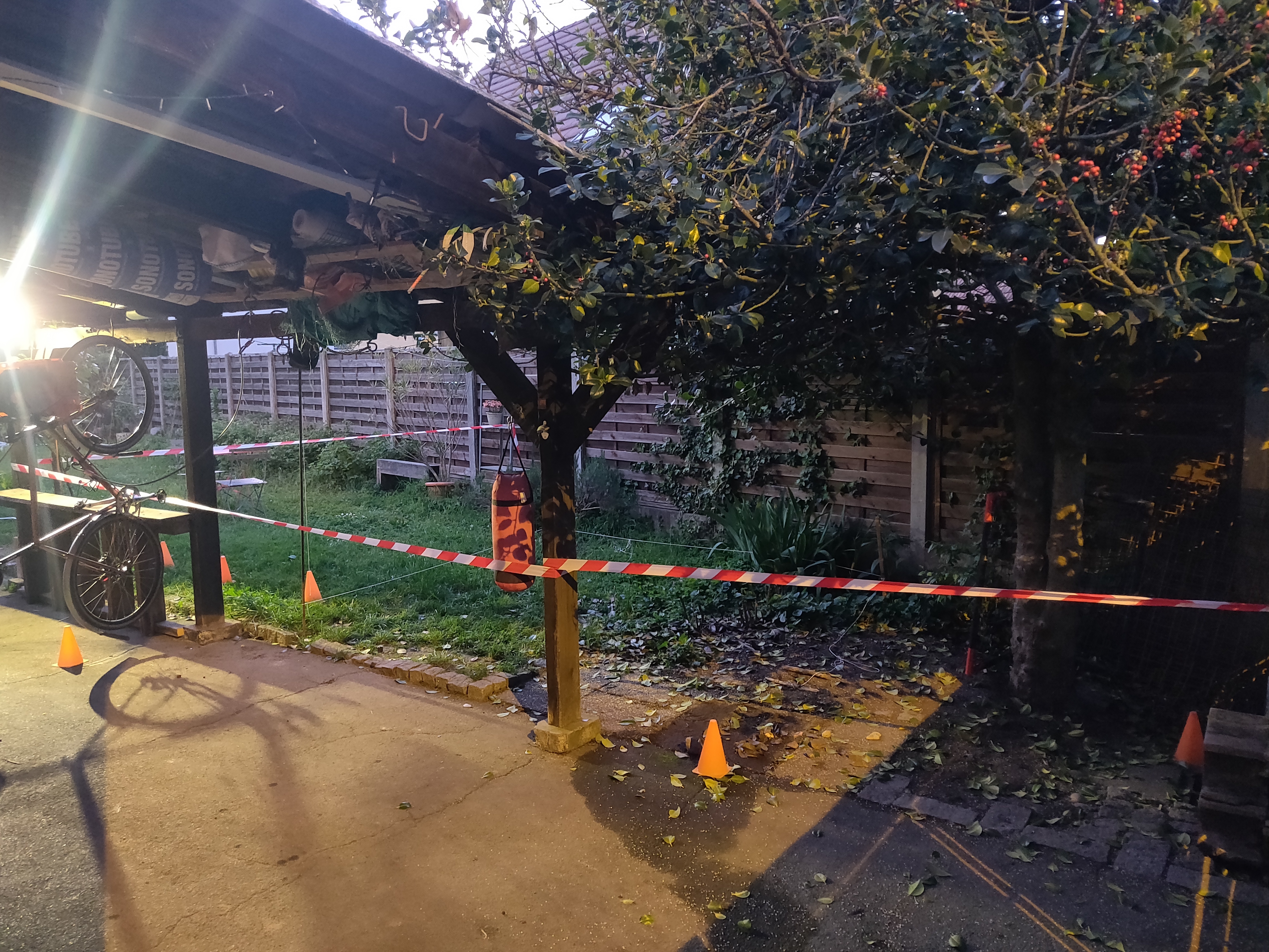

A l'entrée, je passe sous la panne, il doit y avoir 2m05, mais le sol est un peu en projet, donc on définira l'altimètrie précisément.
Au fond, y'a peut être 1.90 sous plaque de toiture.
jma64 a écrit :
étape suivante: comment surélever un abri.
J'ai remonté la panne de devant (en charge) de 30 bon cm. Plus c'était tendu (pente vraiment faible, et support mural qui prenait cher)
Non, je les ai bougés pour pas les couper à la tronçonneuse en taillant mes assemblages.

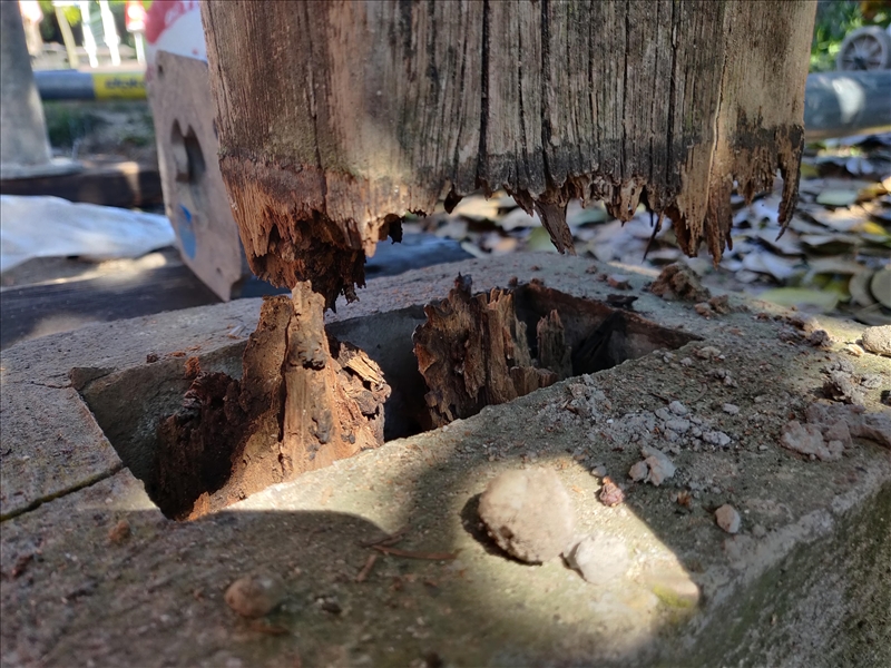

On part de là :
https://rehost.diberie.com/Picture/Get/r/396714
https://rehost.diberie.com/Picture/Get/r/396720

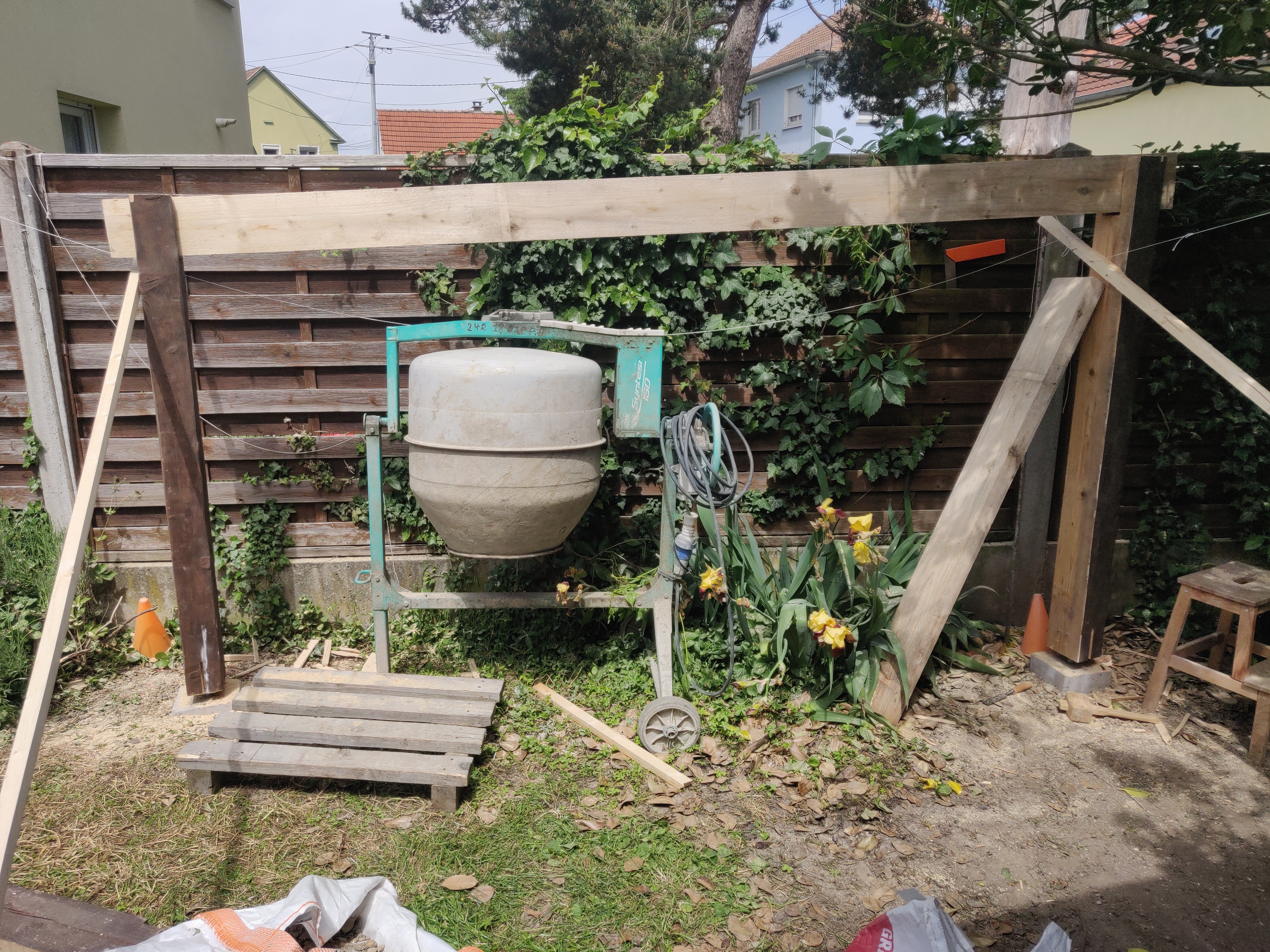

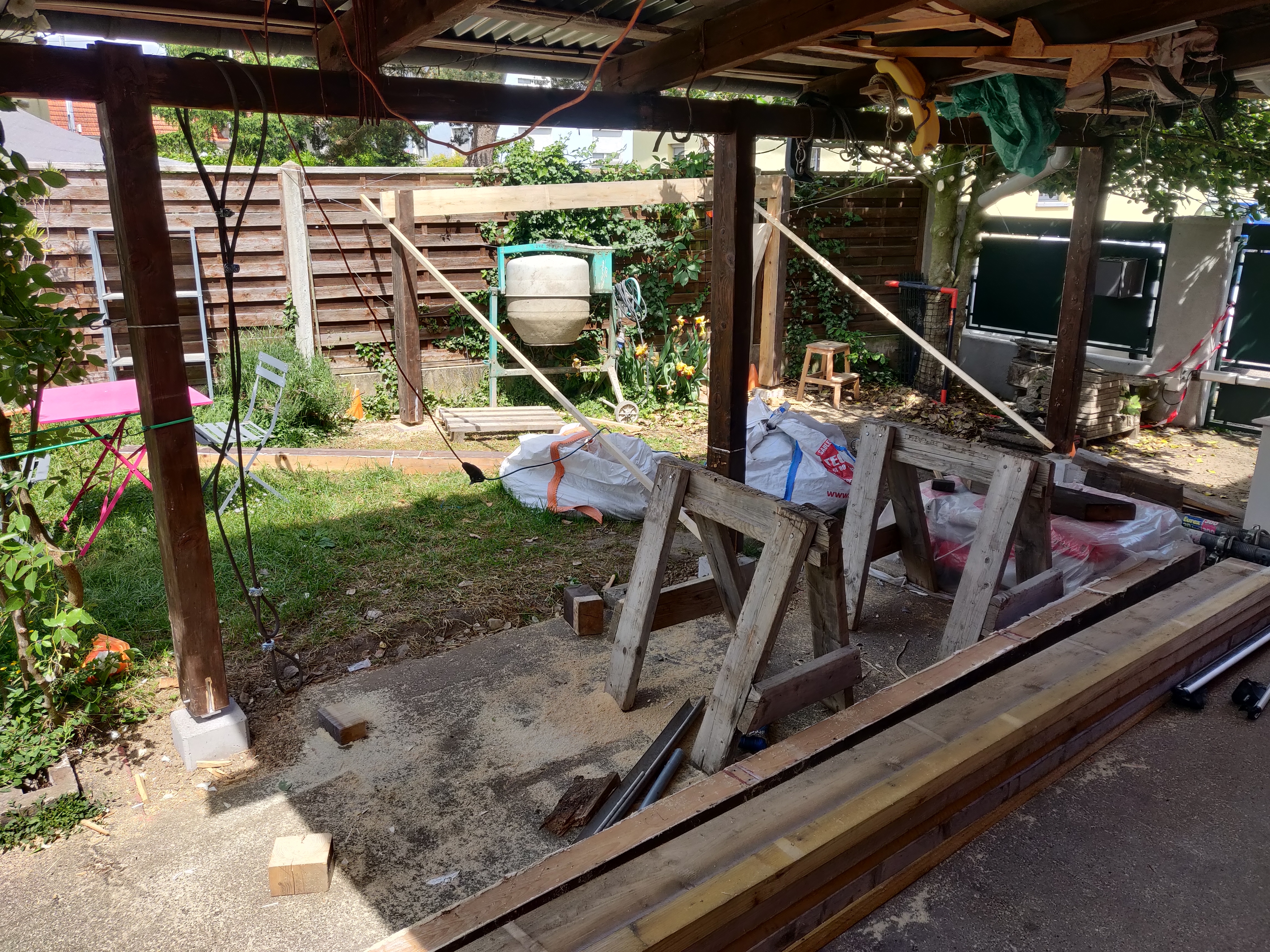

Et on en est là :
https://rehost.diberie.com/Picture/Get/r/396721
https://rehost.diberie.com/Picture/Get/r/396717
https://rehost.diberie.com/Picture/Get/r/396716

Tu aimes te faire du mal n'empêche. Entre ton atelier et ton préau, t'es debout nulle part [:canard rouge:4]
n°72937814
Jay Kay
Posté le 24-05-2025 à 23:08:41  profilanswer
Il faut se satisfaire du nécessaire.
Et je compose avec ce que j'ai. Tu aurais fait comment ? Tout raser et mis un toit terrasse ?
