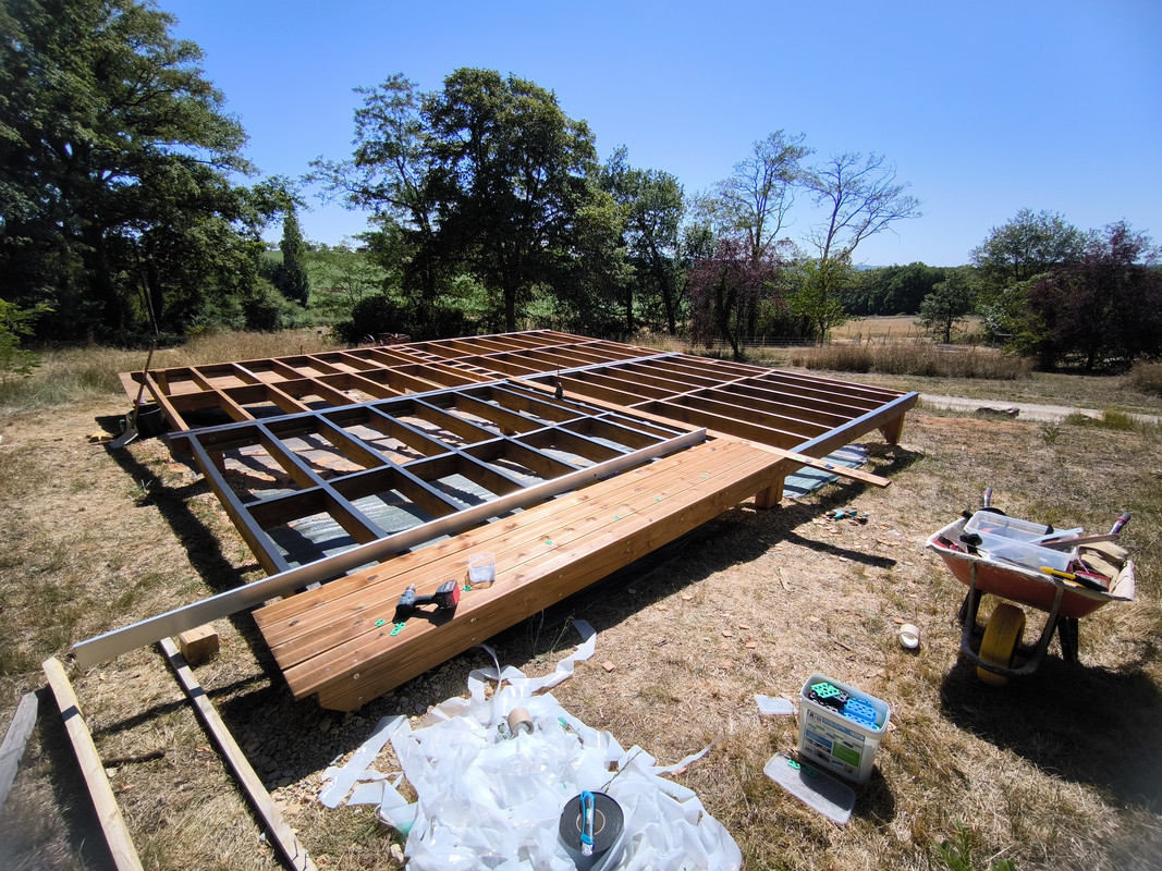

Salut les makes.
D'habitude je'pose du mélèze. La je mets du pin cl4 bien gorgé de produit (lourd,.gouttes lors de la compression de la vis).
Niveau espacement de lame j'ai envie de les serrer les'unes aux autres en prévision du retrait.
Avis ? :hello:
https://i.postimg.cc/BnW5XLmp/IMG-20250708-172039.jpg
Message cité 4 fois
Message édité par Robbb le 08-07-2025 à 17:23:34

Robbb a écrit :
Salut les makes.
Avis ? :hello:
Perso je laisserai un jeu.
Trop peur que ça bouge dans le mauvais sens.
Posté le 08-07-2025 à 22:22:22  profilanswer
Ouais j'ai utilisé des cales de 2mm par sécurité mais franchement vu le poids des lames et le jus qui sort, ça va être dur de le faire gonfler plus que ça je crois... :o

Robbb a écrit :
Salut les makes.
Avis ? :hello:
J'ai posé plus d'une dizaine de terrasses en pin cl4
Effectivement tu peux les serrer car elles vont se retracter.
Il faut espérer que les lames soient bien droites

etiandim
C'est moi
Posté le 09-07-2025 à 08:45:04  profilanswer
Quand j'avais fait ma pergola, le bois traité CL4 également était gorgé de jus.
J'ai pas vu de jeu notable depuis.

Robbb a écrit :
Salut les makes.
Avis ? :hello:
Ouais tu peux serrer dans ce cas sinon l'été prochain tu vas te retrouver avec des espaces d'un cm ou plus et c'est moche. Mais si tu peux laisser sécher 2-3 semaines à l'ombre c'est vraiment préférable...
(à minima met de côté les lames plus larges que la largeur nominale)
Par contre faut faire gaffe avec la pose avec des cales, tu peux te retrouver avec des lignes toute gondolées.
Check les largeurs de lames aux 2 extrémités, ce serait pas surprenant que tu puisses voir des différences de plsrs mm (taux d'humidité différents).
Pose au cordex si tu veux faire au mieux possible, c'est un plus long mais une fois le bois "stabilisé" c'est toujours droit et d'espacement plus régulier.
Message édité par Skopos le 09-07-2025 à 10:44:07

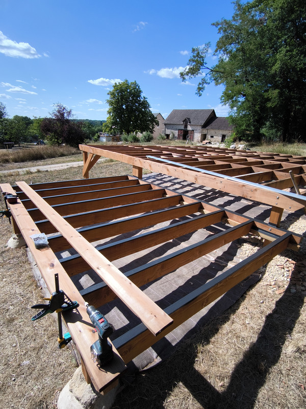

Posté le 10-07-2025 à 16:31:02  profilanswer
Han la basse ! :love: Bravo c'est technique.
Merci pour les conseils/avis pour le prin cl4. Je fais tout en cales de 2mm + verif à la règle de 4m.
Le plus long c'est de caler dessous pour rattraper mes faux niveaux. Et ben ouais, le type il a l'habitude de bosser avec du bois de structure de luxe (contre collé mélèze raboté). Ben le douglas frais de sciage c'est pas pareil. Un petit degauchissage d'une tranche aurait été bienvenu :lol:
https://i.postimg.cc/BbN26vY1/IMG-20250710-164645.jpg
J'ai compensé le low-cost douglas frais de sciage par'un petit investissement saturateur+bande de protection pour solives.
On verra dans le temps mais par expérience je sais que le saturateur Blanchon Environnement (il n'en a que le nom :o ) fonctionne très bien sur les surfaces verticales.
L'ancienne cabane de mes gosses en bastaing/planches de coffrage en montagne 1100m + 4 mois d'ombre en témoigne.
