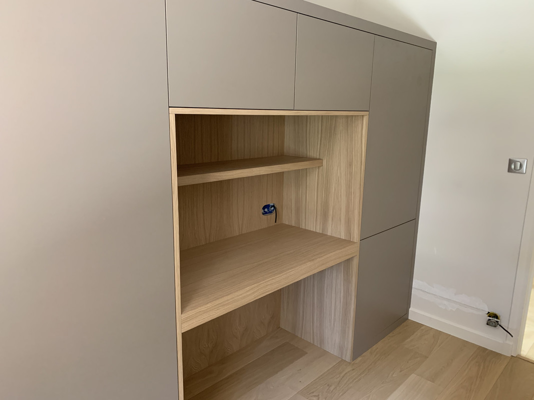

Zaib3k a écrit :
pour info, il y a une ouverture d'environ 800mm de large, 1000mm de haut et 850mm de profondeur
My 2 cents de buyer qui a vu le maker faire chez moi :
Un plancher bas pour faire propre et éviter que ça bloque dans les joints du carrelage.
Des lambourdes, une planche medium blanc posé à l'horizontale dessus, un habillage devant les lambourdes avec un bout de médium blanc pour faire propre.
Cloison verticale en medium blanc qui se fixe sur l'escalier pour fermer le bloc.
Et ensuite tu remplis comme tu veux.
Dans mon cas, cloison verticale blance pour séparer en 2 espaces.
Pour fermer, une porte avec découpe de la pente de l'escalier et qui donne accès à tout l'espace en dessous.
A côté une double porte toujours avec découpe de la pente de l'escalier qui fait penderie.
(hypothèse que tu as des marches "pleines" )
Edit:je cherche les photos

Posté le 01-07-2025 à 07:29:48  profilanswer
Je confirme !
Réalisation de la semaine dernière:
https://i.postimg.cc/HkvjK4Tq/IMG-0161.jpg
n°73144667

jcb84 a écrit :
Je confirme !
:love: t'as même pas un petit CR ?
Ça parait très propre en tout cas.

jcb84 a écrit :
Je confirme !
C'est canon !!!!
Mais tu aurais dû repeindre le mur avant de monter le meuble  :o

jcb84 a écrit :
Je confirme !
C'est propre, le plus dur étant de nous faire un CR à la hauteur de la réalisation.
Du "push to open" pour animer les portes ?
Exactement.
Pour le cr, rien de bien exotique:
Débit à la format, plaquage des chants, multi-percage avec le lr 32 et assemblage avec des Clamex.
Mélaminé couleur moka et panneaux chêne passės au Rubio.
Message édité par jcb84 le 01-07-2025 à 18:12:56
