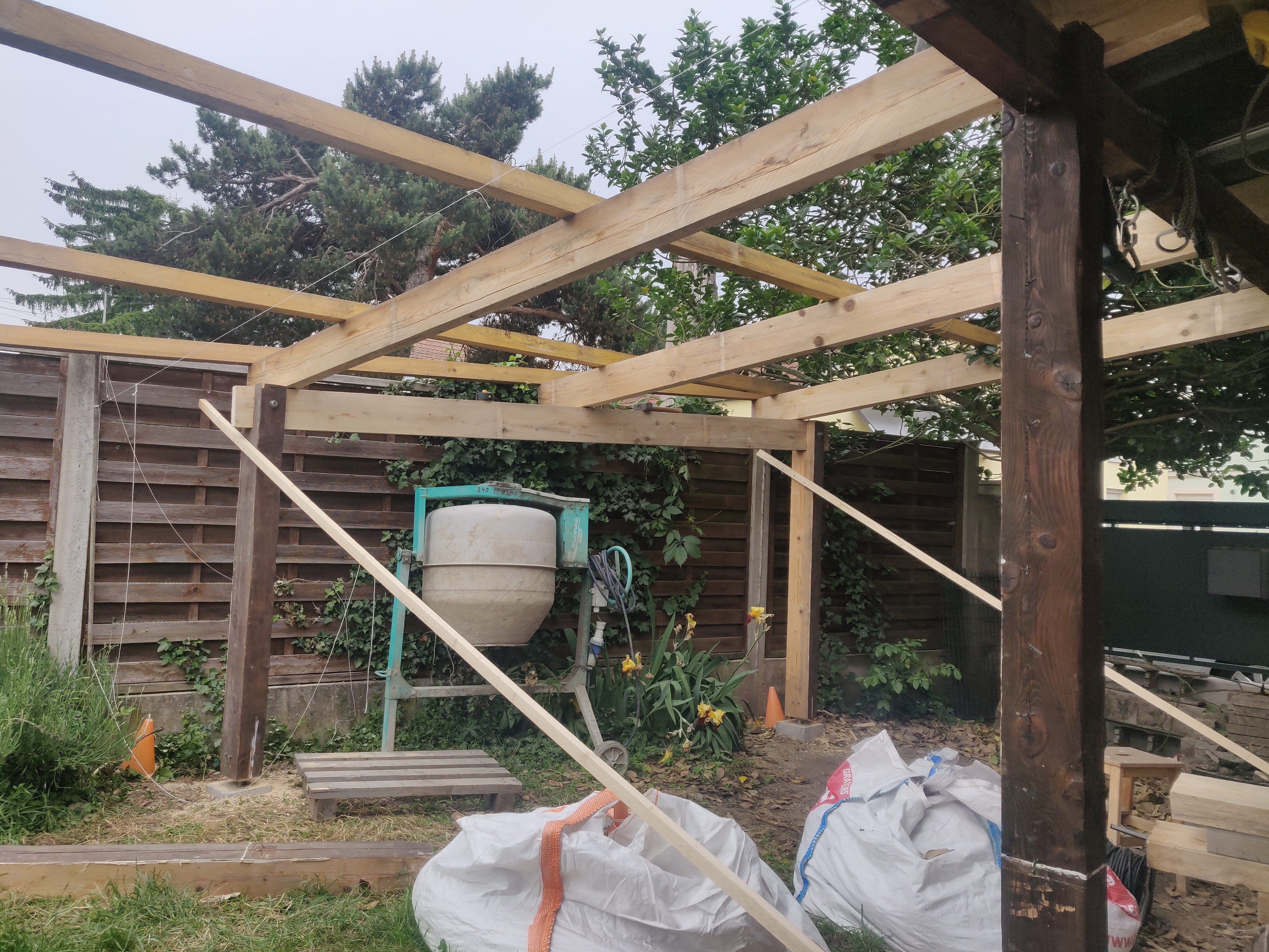

Je suis en train de finaliser mon abri vélo.
J'ai donc deux faces à barder, les "pignons". Environ 3m50/4m00 de large.
Je pensais fixer directement le bardage (planche de coffrage) sur mes poteaux de charpente, mais j'ai deux soucis.
Posé horizontalement, je vais être emmerdé pour réaliser le triangle du haut car plus de support côté égout.
Posé verticalement, il me faut un support qui tiennent la charge sur 4m, et j'avais pas vraiment prévu d'ossature.
Vous feriez comment ?
(ça ne tiendrait qu'à moi, ça serait du bardage provisoire pour laisser pousser ensuite des murs végétaux sur treillis, mais mme n'est pas convaincu :o )
Message édité par Jay Kay le 10-06-2025 à 10:57:04

Photos de tes faces à barder :o
Moards Garage
n°73029857
Jay Kay
Posté le 10-06-2025 à 13:04:01  profilanswer
https://rehost.diberie.com/Picture/Get/r/400696

Je vois que le cours du douglas intéresse plus que la conception d'une cabane à vélo en palette :o

Pour être honnête, je vois pas ton problème. Tu choisis l'orientation qui te plaît le plus esthétiquement et ensuite tu poses en rajoutant des supports vissés sur ta charpente au besoin.  :)
Je loupe un truc ?
n°73031794
Jay Kay
Posté le 10-06-2025 à 17:25:09  profilanswer
En pose verticale, pas sur qu'un support en planche (identique) soit assez solide avec 3m50 de portée.
Et en pose horizontale, je vais m'embêter à faire un support en biais en haut, avec des cales pour arriver au même niveau...
Message édité par Jay Kay le 10-06-2025 à 17:26:20

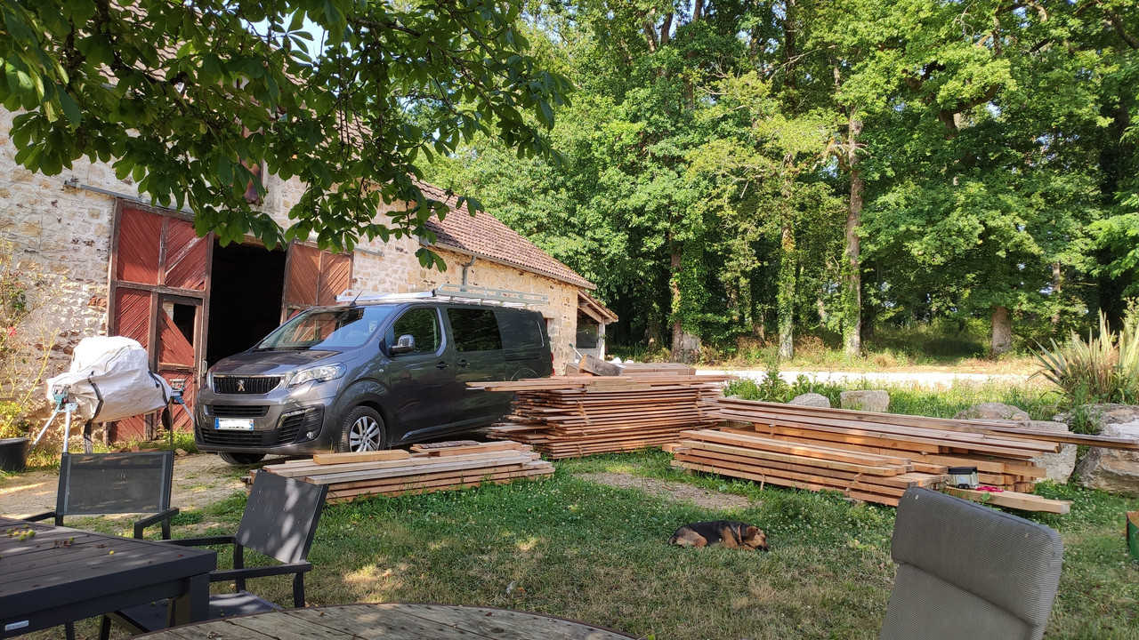

Ici en Dordogne j'achète du frais/brut de sciage pour 400€/M3.
J'achète quand j'ai l'idée du chantier. Je fais des tas, puis une fois que ça a pris un peu le vent, la pluie et le soleil, je commence le chantier :o
https://i.postimg.cc/FR8GXpzv/IMG-20250610-174756.jpg
Faut avoir un endroit où faire un tas évidemment
 Ça convient bien à mon éparpillement permanent et à mes chantiers qui commencent souvent tous en même temps pour durer dans la longueur.
En tout cas à ce prix là c'est difficile de retourner chez un grossiste de matériaux acheter une botte de 6/4 ou de 8/6.
Achats - Ventes - Feedbacks : http://forum.hardware.fr/forum2.ph [...] #t23239416

Horizontal et tu vas pas jusqu'en haut !
Sinon vertical avec 2 traverses supplémentaires et tu rajoutes un "poteau" pour éviter que ça ne bringbale au vent pas besoin de fondation
c'est au pied du mur que l'on voit le mieux le mur !

Posté le 11-06-2025 à 08:09:32  profilanswer
Esthétiquement si je fini pas l'horizontal, c'est pas ouf (déjà fait ça sur la cabane des mioches)
Ton poteau tu le poserais simplement à même le sol ?

Sur un tas de cailloux stabilisé pour que ça draine un peu. Si tu veux pousser le vice, tu plante un fer à béton et tu perce le cul du poteau, c'est pour contrer la "flèche" que pourraient prendre les traverses qui seront solidaires du bardage

Jay Kay
Posté le 11-06-2025 à 19:30:41  profilanswer
En fixant sur le chevron en tête ça pourrait suffire à contrer la flexion perpendiculaire (que je crains le plus)

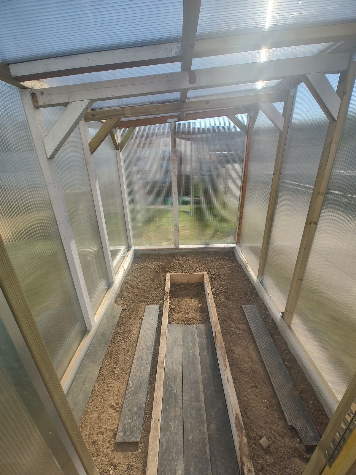

Hello j'ai renforcé au passage en ajoutant 2 lambourdes en largeur, je suis monter sur le toit, alors oui je ne fais pas le poids d'un pack de neige mais ça ne bouge pas.
A note les plaques en poly c'est du 16mm. j'ai préféré prévenir au cas où :D. Merci de tes remarques.
Avant :
https://rehost.diberie.com/Picture/Get/t/391119
Après, à noter on voit mieux la pente de toit :D, j'ai aussi ajouté une lambourde et une jambe de force au fond car oui comme un con et parce que je voulais récupérer un max des anciens matériaux, la lambourde verticale du fond n'est pas alignée avec le toit... Maintenant c'est fait mais la photo a été prise avant :D
https://rehost.diberie.com/Picture/Get/r/403893
J'ai aussi fait un système de fermeture sur rail avec des chutes d'alu qu'il me restait, ça marche bien :D
Nous avons déjà eu des belles rafales à 70/90km/h  elle tient bien... en attendant les rafales d'automne à 120 :o
Message édité par headquaker le 23-06-2025 à 11:55:04
