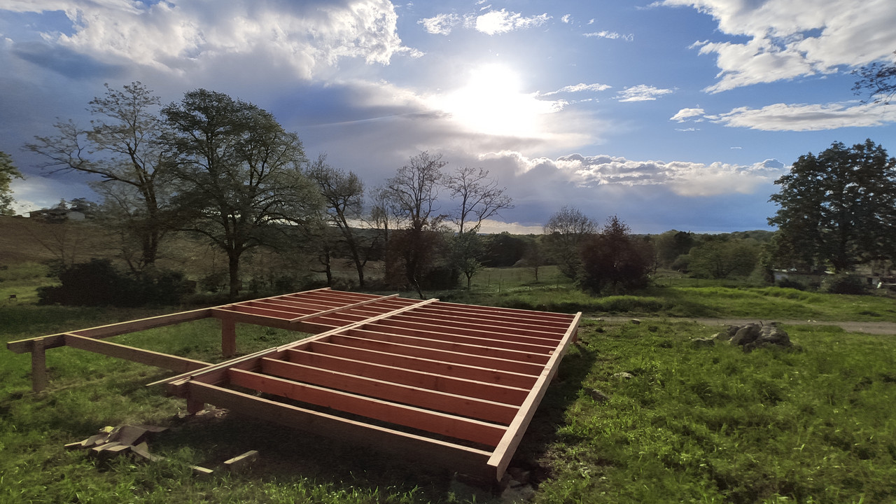

jluc a écrit :
3ème choix ?
Gueule des nœuds et présence du cœur ?
Absolument virer le cœur qui continuera à se fendre.
Un peu mince 50 mm de large pour tes solives, ça ne laisse pas beaucoup de marge pour le vissage des lames aboutées.
Des lames en composite à 11/15 euros chez bricopinpin [:arantheus]?
Bah c'est pour poser une tente qui va occuper presque toute la surface. Je vais raboter et poncer donc disons que je peux m'accomoder des noeuds.
Les lames de coeur je les passe en jardinières :o
Effectivement 50mm c'est maigre pour abouter. Ça m'apprendra à faire le radin sur les sections. C'est une des questions du moment. Mes planches de chêne font 2m15, je pourrais faire des mi-bois... Voilà le boulot pour un résultat incertain...
Composite... :o
Mais oui il n'est pas exclu que je passe sur du pin cl4.
J'aurais bien mis du mélèze mais par ici ça ne se fait pas trop.
Skopos a écrit :
- Le chêne n'est pas classe 4 donc durabilité en surface horizontale pas optimum, d'autant moins si percé par dessus.
- Rien n'empêche le mouvement du bois, au pire ça fend.
- si tu l'utilises qd même reste sur des largeurs inférieures à 5x l'épaisseur
Ah bon conseil de réduire la largeur pour réduire la force du tuilage. :jap:
Je pensais le saturer pour améliorer un peu la donne. Mais effectivement on sait qu'on ne part pas pour 20 ans...
En quoi sont fait les ponts de bateaux ? :o
Message édité par Robbb le 02-06-2025 à 11:20:06

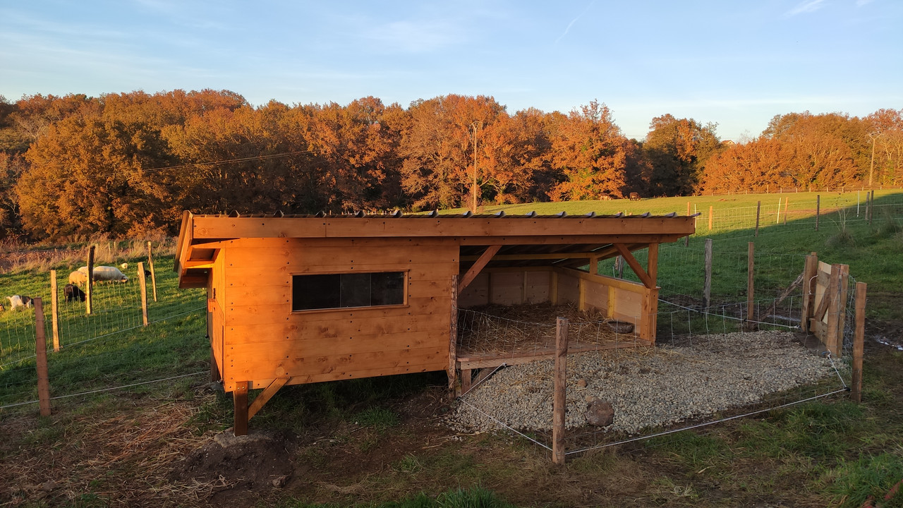

Euh et sinon j'ai fait un cabane à mes cochons cet hiver :
https://i.postimg.cc/CKT5m94G/IMG-20241128-165259.jpg
Fondation en pierres scellées sur plot cyclopéen.
Des pieds en vieilles chutes de poteaux cl4  posés sur la pierre.
Ossature en 8/6 cl2.
Restes de voliges pour le bardages.
Quelques tôles sur la tête et du saturateur histoire que ça tienne un peu.
Plancher à hauteur de travail du côté de la trappe de nettoyage sur le côté gauche. Facile à nettoyer, j'ai pensé au dos de Jay-Kay pour sa visite prochaine :o
Hop.

HipiPeep a écrit :
Je bug, pourquoi c'est en pente comme ca, j'veux pas croire que ce soit l'effet grand angle [:arlequim]
Nan c'est plat :o
Malgré une bonne misère pour tout bien caler de niveau cela dit.
J'ai rien fait comme je fais d'habitude.
Fondations cyclopéennes, platines home made tiges filetées scellées + grosses rondelles écrou. Bref un peu MacGyvEelv :o

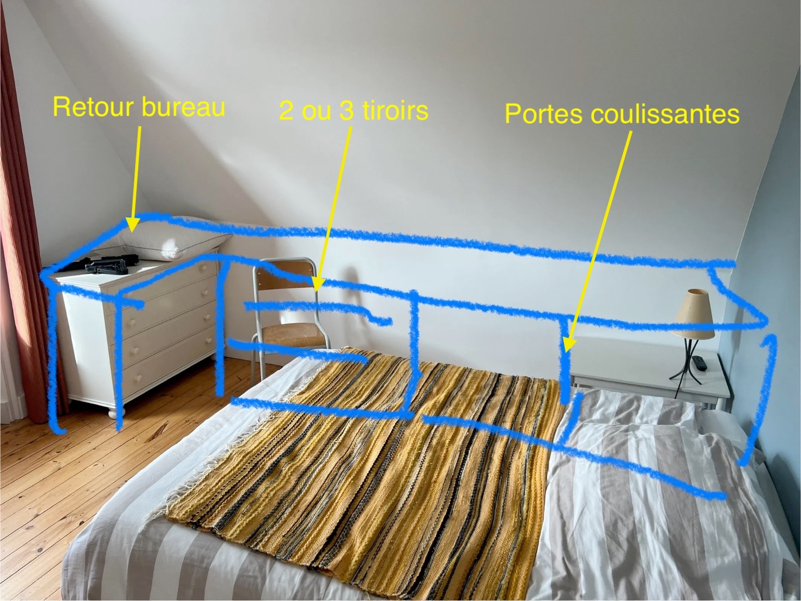

Ydalb a écrit :
Cross topic IKEA : https://forum.hardware.fr/forum2.ph [...] #t72977672
J'ai besoin de conseils avant de me lancer dans un MAKE.
Contexte : Aménagement sous pente, 1 module avec portes coulissantes, 1 module avec tiroirs, et un retour pour un bureau / table à langer (plan de travail qui fait tout le "L" )
Je trouve rien de tout fait qui convienne, je pense donc partir sur une solution DIY. Je vous remets la photo pour illustrer :
https://rehost.diberie.com/Picture/Get/m/398433
350cm de longueur, retour de 115cm.
Je pensais, pour les modules, faire 2 caissons. Voici en vrac ce que je pensais faire / utiliser :
- Un caisson de 2m de long, avec 2 séparateurs / 6 étagères / 3 portes coulissantes (réparties sur 2 rails), profondeur 50cm, hauteur 60cm
- Un de 75cm de long, avec 3 tiroirs, profondeur 50cm, hauteur 60cm
- Pieds réglages de 10cm pour mettre les caissons de niveau (le sol est irrégulier)
- Mélaminé blanc 22mm d'épaisseur pour structure caisson et étagères du modules avec portes coulissantes
- Mélaminé blanc 19mm d'épaisseur pour tiroirs et portes coulissantes
- Un fond en mélaminé blanc (épaisseur 10 ou moins, suivant ce que je trouve)
- Utiliser le système Hettich pour les portes coulissantes (Ferrure pvc + rail)
- Pas encore choisi le type de coulisses, mais quelque-chose de qualité, avec un système de freinage
- Un pied réglable en hauteur pour soutenir le retour du plan de travail (+ tasseaux fixés dans les murs)
- Prévoir des bandes à coller pour les chants
Pour le plan de travail, ceux pour les cuisines ne sont pas assez profond je trouve pour en faire un bureau. Donc je pensais associer 1 plan de travail de cuisine de 65 de profondeur (que je recoupe) pour recouvrir mes 2 caissons, et 1 plateau de bureau pour faire le retour (où l'on trouve des profondeur >= 70cm). Il me faudrait un système pour les assembler ensemble et trouver un moyen de bien faire la découpe pour rejoindre les 2 bouts.
Ou alors, je prends mes panneaux chez un "vrai" fournisseur de panneaux, et là j'ai des dimensions plus pratique (genre 280cm * 200cm :D ). Je pars sur du mélaminé plaqué et zou.
Vous avez des remarques / points d'attention ?
Va mater une vidéo YT de la Valérie Dewilde qui a fait à peu près un truc comme ça à base de jaune et bleu.

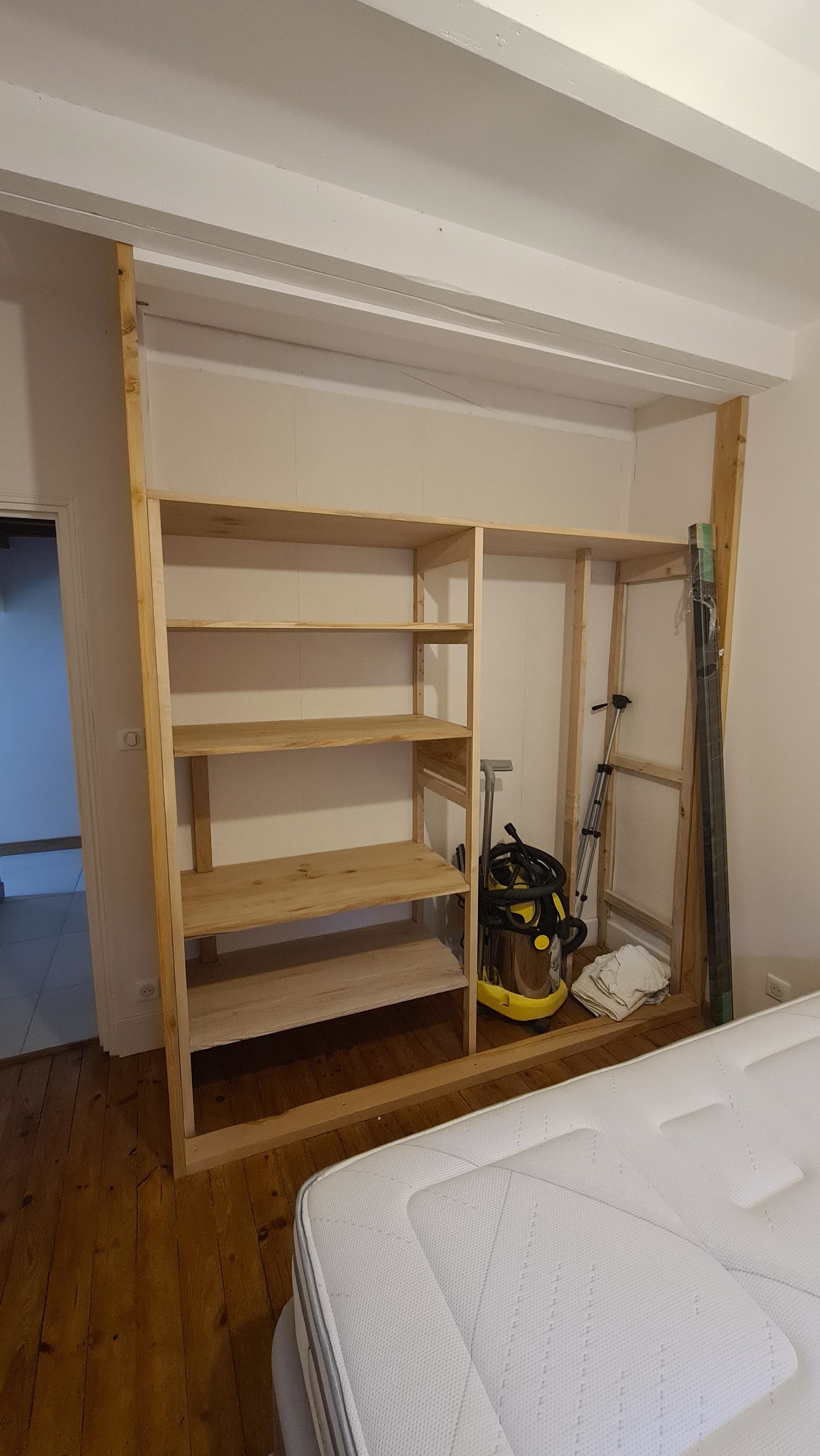

Hey les makers! Le beau-père nous a fait sur mesure un placard complet :
https://rehost.diberie.com/Picture/Get/r/399579
Tous les bois sont de son stock, toutes les pièces sur mesure faites par lui-même. Ça ne se voit pas mais absolument rien n'est droit, pas même les plaques de plâtre :o Il nous a fait un truc vraiment top (resteront des tiroirs à créer)  [:implosion du tibia]
Le seul truc qu'il n'a pas, c'est un contre-plaqué assez grand pour fermer ici en vertical de haut en bas (pour cloisonner la partie penderie de droite) :
https://rehost.diberie.com/Picture/Get/r/399580
Vous avez des conseils sur où trouver ça ? J'ai cru voir que la GSB n'était pas le meilleur canal dans ce cas...
n°73004651
Robbb
Posté le 05-06-2025 à 17:32:33  profilanswer
Pour une seule plaque de CP aller au plus proche/facile sera le mieux.
Casto/Merlin. Sinon tu peux essayer les enseignes du bâtiment type Samse/Point-P/Chausson etc. Mais si t'arrives en tant que particulier la fleur au fusil c'est rarement moins cher que la GSB.

Jay Kay
Posté le 05-06-2025 à 19:00:11  profilanswer
Perso je prendrais un tripli pour ça je pense. A faible budget ça sera plus propre et solide qu'un mauvais contreplaqué.
Batibois/Gedibois, Dimabois, Dispano

timmymeow
Timmy!
Posté le 06-06-2025 à 08:20:17  profilanswer
Ah mince oui ça se trouve bien en GSB : environ 35€ le panneau épaisseur 5mm en 250x122cm :jap:
Ca ma parait cher pour ce que c'est, mais pas d'élément de comparaison, pas sûr non plus que ce soit moins cher au Gedibois du coin !
Point P je n'aurais pas pensé en trouver, mais c'est plutôt pour le l'habillement semble-t-il ce qu'ils ont dans mon agence.
Merci pour les réponses

Posté le 06-06-2025 à 10:40:05  profilanswer
5mm c'est de la cagette. Si c'est pas encastré dans des rainures sur les montants, je prendrais un peu plus épais quand même. (10/15)

timmymeow
Timmy!
Posté le 06-06-2025 à 10:54:39  profilanswer
Le but ici c'est uniquement de fermer pour éviter que des habits tombent dans la penderie à droite. Du pur cloisonnement sans aucune autre fonction. Vissé sur les différents supports je ne pense pas que ça bouge :jap:
Mais je vais quand même me faire un avis sur place pour m'assurer que tu n'aies pas raison :D

Jay Kay
Posté le 06-06-2025 à 11:00:34  profilanswer
Disons que du tripli si fin ça ne doit pas exister, et du CP de 5, en GSB j'ai de sérieux doutes sur la qualité, en grossiste bois ça se tente.

timmymeow
Timmy!
Posté le 06-06-2025 à 11:10:50  profilanswer
Ok merci je vais inspecter tout ça !

moamatt
banzaï !!!
Posté le 06-06-2025 à 13:43:58  profilanswer
Cp + coup de ponceuse ou tablette en agglo blanche en gsb en 60 de profondeur et 2m de haut

timmymeow
Timmy!
Posté le 06-06-2025 à 16:18:11  profilanswer
On a pensé au mélaminé / agglo effectivement mais blanc tout seul au milieu je suis pas fan...

Jay Kay
Posté le 06-06-2025 à 16:21:58  profilanswer
+1, sans parler des champs.
CP ou tripli c'est bien plus raccord. Et ça sera bien mieux fini.

moamatt
banzaï !!!
Posté le 07-06-2025 à 00:32:58  profilanswer
D'où la tablette, les chants sont déjà propres.
Existe en 30/35/40/50 et 60 cm de profondeur
Après ça reste blanc
Vise le tripli ou le médium
c'est au pied du mur que l'on voit le mieux le mur !

timmymeow
Timmy!
Posté le 08-06-2025 à 00:45:20  profilanswer
Je suis resté sur du 5mm de chez LM. J'avais prévu mon coup pour que ça rentre dans la 308  [:lalan28200]
https://rehost.diberie.com/Picture/Get/r/400095
Mais j'avais pas bien vérifié la largeur  [:lalan28200]
https://rehost.diberie.com/Picture/Get/r/400097
