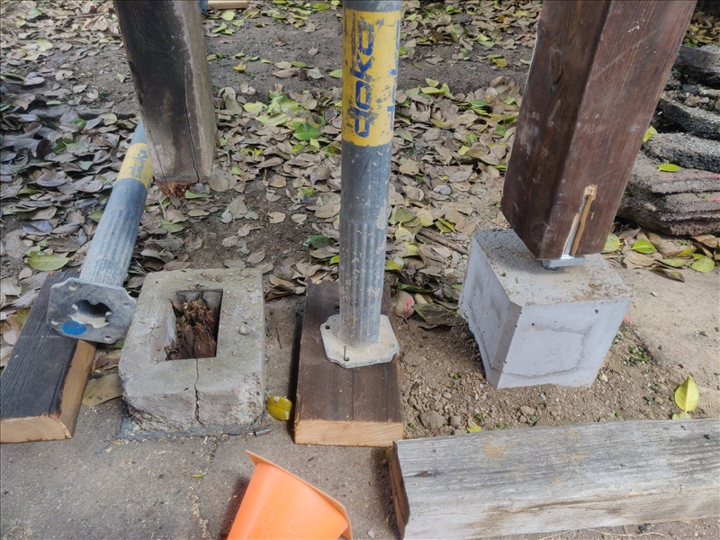

Jay Kay
Posté le 17-05-2025 à 08:32:41  profilanswer
Rapide mais c'est a peu près tout.  :sweat:
https://rehost.diberie.com/Picture/Get/r/394897
https://rehost.diberie.com/Picture/Get/r/394899
n°72895103
vicporc
Posté le 17-05-2025 à 08:39:20  profilanswer
 [:djekyl] C'était quoi la méthode ?
L'important c'est que ça tienne hein  :D

n°72895597
vicporc
Posté le 17-05-2025 à 11:36:46  profilanswer
Tu as fait comment pour faire ton moisement en photo ?
Dans ta question initiale tu disais que tes poteaux suivaient ton terrain donc que ton toit a un raccord de pentes non ?
(je croyais t'avoir répondu là dessus mais je ne retrouve pas :o)
n°72896080
Jay Kay
Posté le 17-05-2025 à 14:06:39  profilanswer
Ah, ok.
J'en suis pas encore là.
Dans un premier temps je remplace les trois poteaux existants.
Les deux poteaux de l'extension viendront ensuite.
Là je me suis fait niquer par Pythagore.
J'ai rehaussé la panne d'égout pour que l'extension soit d'une hauteur circulable. Du coup ça a déportée la panne et donc les poteaux vers l'extérieur. [:canard rouge:4]
Et évidemment mes platines ne sont plus d'aplomb...
https://rehost.diberie.com/Picture/Get/r/394972
https://rehost.diberie.com/Picture/Get/r/394973
Message édité par Jay Kay le 17-05-2025 à 14:07:41

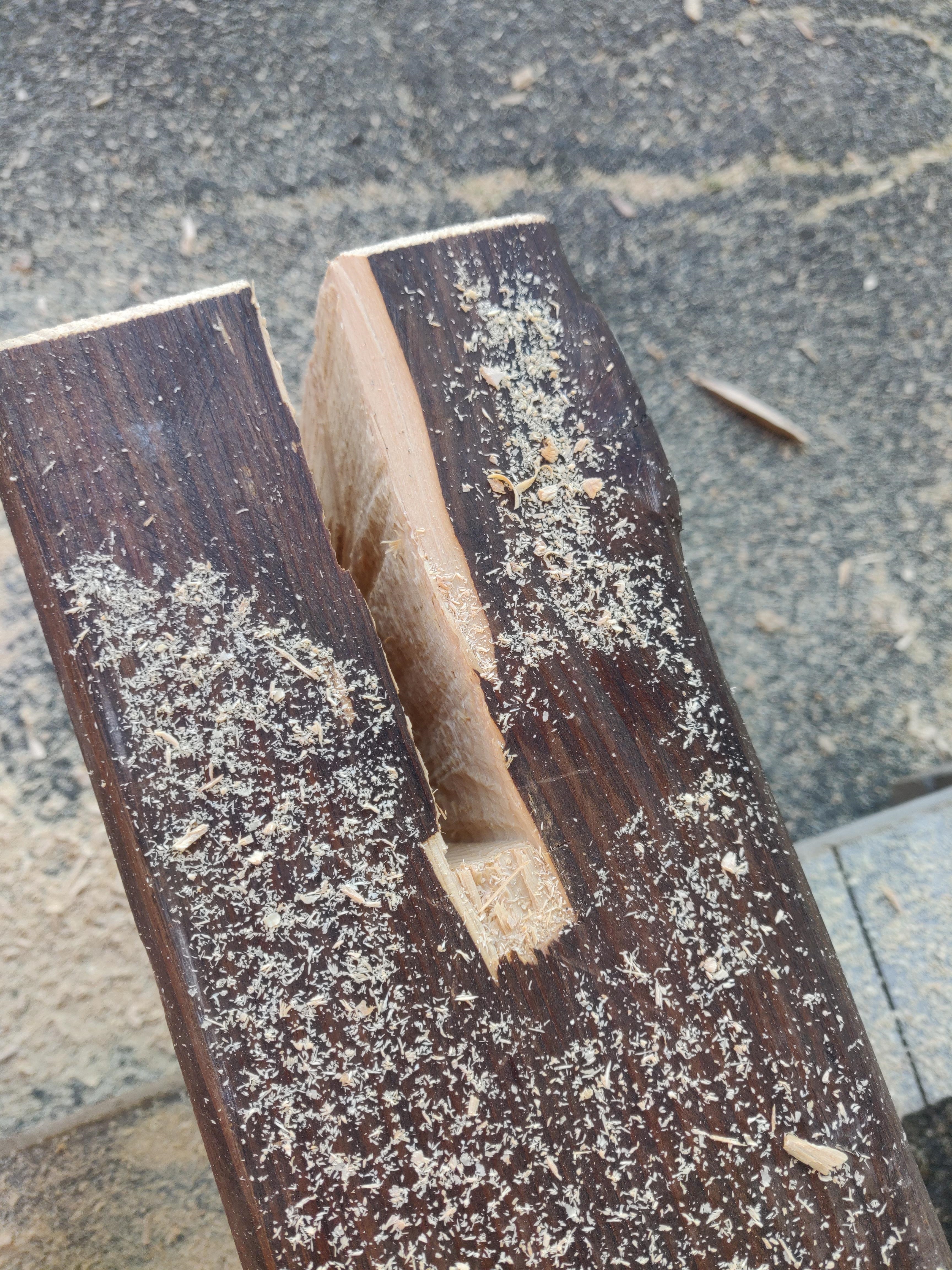

Harrrrg a écrit :
Je dois être goy, je comprends pas la première image... [:bakk5]
Comparaison de deux enfourchements, l'un réalisé à la mimine avec scie et cisal bois (pas affuté) et l'autre à la tronçonneuse.
n°72897334

yorfdog
Disciple de D. Sarron
Posté le 17-05-2025 à 20:28:57  profilanswer
Rien de mieux qu’une scie à main (rip cut) avec finition au ciseau (affuté) pour faire ça :o
Moards Garage
