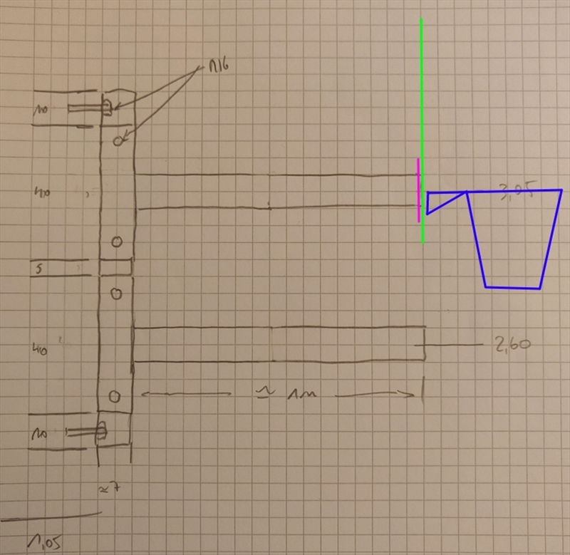

Jay Kay a écrit :
Y'a-t-il une solution mécaniquement optimale parmi les trois potences mécano-soudées suivantes, fixées au mur par les axes verts. Toutes mesures et charges identiques.
https://rehost.diberie.com/Picture/Get/f/379645
Intuitivement je dirais celle centrée, mais mathématiquement, il me semble que ça ne change rien non ?
(in fine, l'horizontale fera environ 1m et la verticale autour de 30/50cm)
Les 3 c'est peu ou prou la même chose.
Ce n'est pas non plus les points de fixations qui lâcheront s'ils sont adapté au support.
Le truc qui pourrait éventuellement lâcher c'est la fixation perpendiculaire entre les deux morceaux.
Et pour renforcer cette partie, je mettrais des goussets (avec ton illustration n°3). Comme tous paniers de basket qui se respectent :o

n°72596378
Jay Kay
Posté le 20-03-2025 à 10:43:54  profilanswer
Je trancherais sans doute en fonction de l'implantation des fixations murales. (poutre bois remplissage agglo)
Deuxième question.
Est-ce qu'un seul scellement (M16 chimique) à l'axe du fer de 10 suffirait ? Ou est-ce que je dois prévoir des platines pour prévoir 2x2 ancrages ?
Normalement y'a pas d'effort dans le sens droite-gauche, mais avec un panneau de dimension officielle (182x106cm), y'a un peu de prise au vent quand même.
Message édité par Jay Kay le 20-03-2025 à 10:44:10
Les gens vont s'accrocher à l'anneau ou dunker ?
La 3 va limiter les forces en arrachement sur tes fixations vertes.

Hegemonie
Posté le 21-03-2025 à 13:01:22  profilanswer
Une partie de mon boulot précédent consistait à calculer ce genre de supports.
Côté soudure, ça va pas changer grand chose, par contre côté ancrage, 90% des efforts seront repris par la ligne supérieure (en gros, les chevilles du haut sont en traction quand les autres voient juste un peu de cisaillement et majoritairement de la compression) dans le choix 3. Mais c'est quand même celui qu'on utilisait la majorité du temps parce que c'était vachement plus simple à implanter :o
Donc à choisir, la 1 ou la 2, selon si tu as besoin/prévu de rajouter un gousset ou pas (amha, ça vaut le coup).
Et niveau ancrages, avec des chevilles en M16 de qualité, t'as moyen de mettre toute une équipe accrochée au filet :o
n°72602884
Jay Kay
Posté le 21-03-2025 à 13:44:32  profilanswer
C'est de l'agglo, donc scellement chimique.
Je pense que je vais partir sur le choix 2, avec un petit gousset au dessus quand même.
n°72603112

n-ico
Posté le 21-03-2025 à 15:19:27  profilanswer
C'est aussi mon taf :jap:
Et dans le cas présent, si il y a gousset, je ne prendrais pas la version n°1 car ça oblige à mettre les goussets au dessus de la potence.
Ce qui aura pour effet de gêner le ballon, a moins de n'avoir pas tout compris.
Donc soit solution n°2 ou n°3.

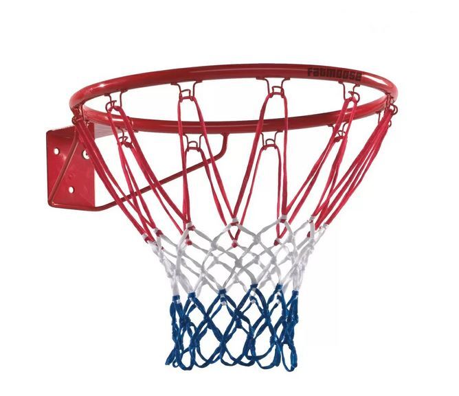

Les paniers de basket ont très souvent la fixation de la forme n°3. Je parle de la fixation du panier en lui même, pas du panneau arrière :jap:
https://zupimages.net/up/25/12/iyo3.jpg

Jay Kay
Posté le 21-03-2025 à 16:11:30  profilanswer
Le panneau sera fixé au bout de la poutre horizontale de déport qui fait environ 1m.
Comme ça : (la potence a la forme 2 sur le croquis)
[img]https://rehost.diberie.com/Picture/Get/r/380040[/img]
Message édité par Jay Kay le 21-03-2025 à 16:33:05

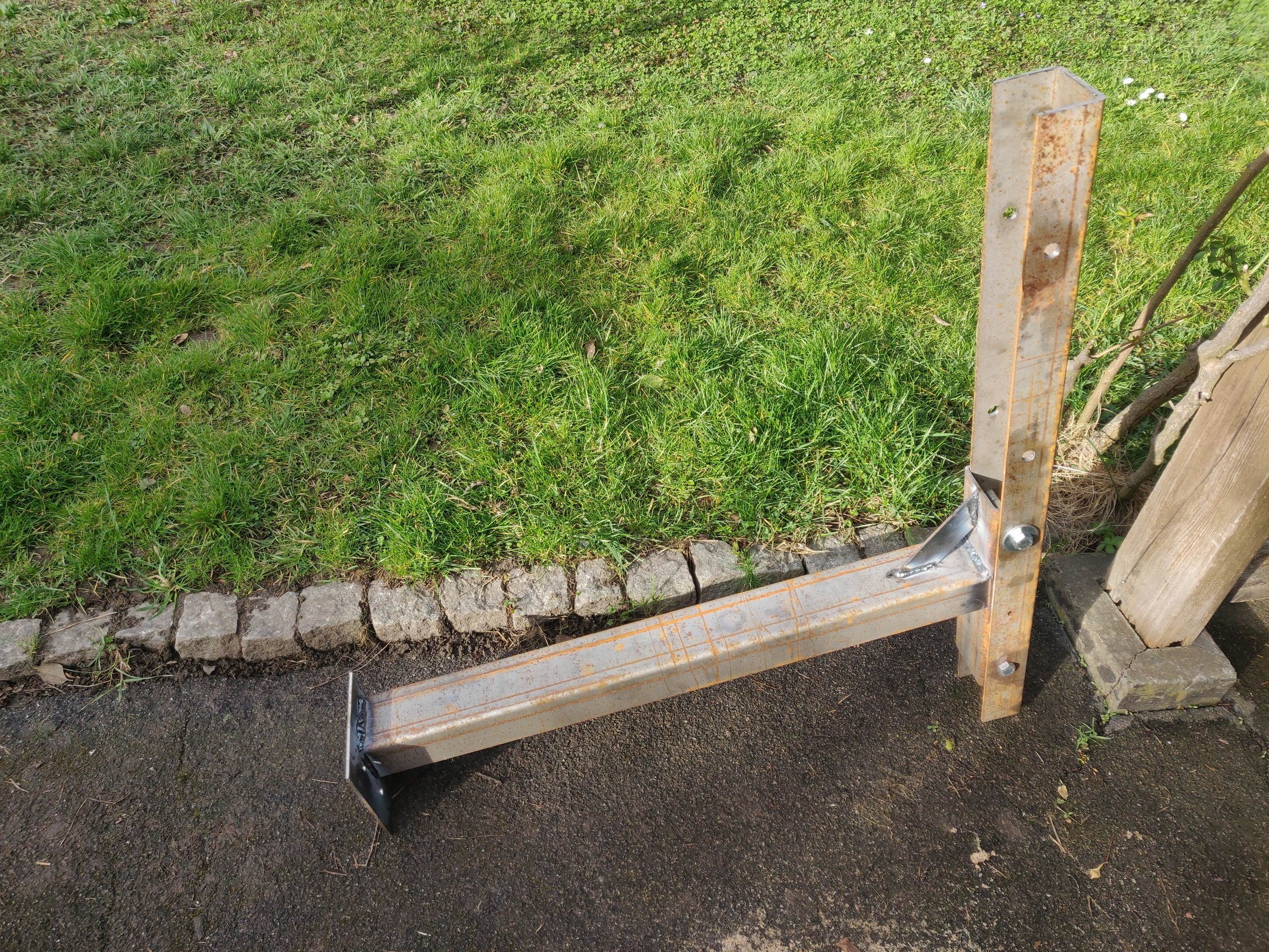

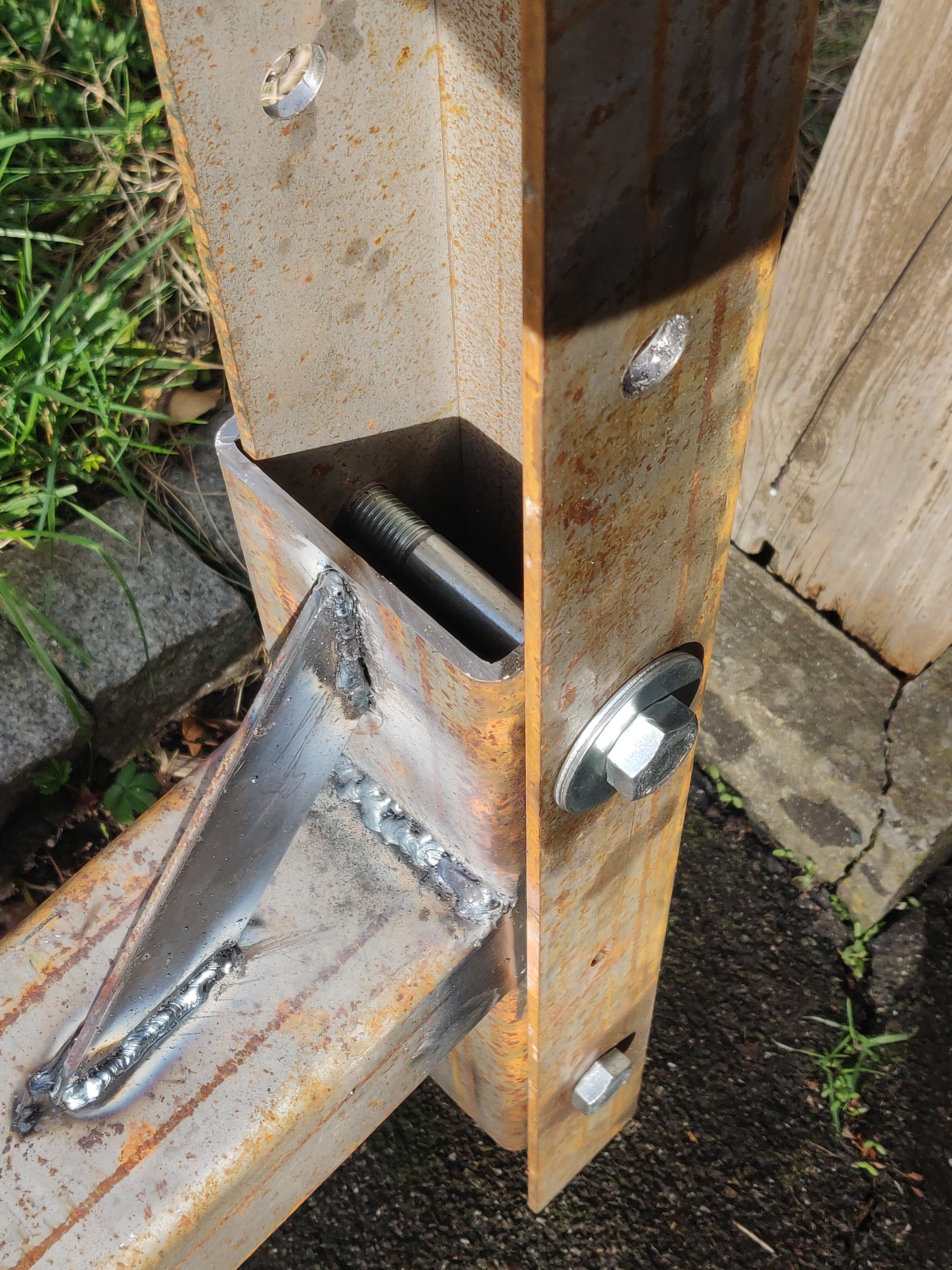

Jay Kay
Posté le 23-03-2025 à 18:50:38  profilanswer
Chouette.  [:love_yvele]
Mais sans coin  [:max evans]
Ici j'ai fait les pires soudures de ma vie. Aucun idée de l'origine du problème... Baguette Stanley chelou, puissance trop faible vis a vis de l'épaisseur du metal ou skill du soudeur, mais bref, c'est fait.
Plus qu'à peindre, sceller au mur et finir la découpe du back board.
https://rehost.diberie.com/Picture/Get/r/380677
https://rehost.diberie.com/Picture/Get/r/380678
n°72614546
otobox
Posté le 23-03-2025 à 19:44:04  profilanswer
Effectivement, elles ne sont pas belles, je ne te donne pas ta licence :o
J'ai même l'impression que c'est du collage par endroit. Quelle est la charge prévue dessus ?
Ne monte pas ça: les soudures ne tiendront pas...
Pour la cause: tes baguettes n'etaient pas humides par hasard?
n°72614739
Jay Kay
Posté le 23-03-2025 à 20:27:40  profilanswer
C'est moche mais ça tiendra ne vous inquiétez pas.
Et avec le gousset, c'est ceinture et bretelle. (j'ai également soudé côté intérieur du U)
Baguette pas particulièrement humide, mais je sais pas, ça voulait pas aujourd'hui :/

T'as passé un coup de meuleuse avant de souder coller ?  [:bronislas:3]
j'ai envie de lui envoyer une carte qui se déplie avec des paillettes roses dedans tellement il est chou (PdB)
n°72614930
Jay Kay
Posté le 23-03-2025 à 20:52:44  profilanswer
Nope, c'était dimanche :o
Mais la rouille n'a jamais empêché la soudure. Autant la peinture, j'entends, autant la rouille ...  [:fl4me]

Skopos
Posté le 23-03-2025 à 20:56:29  profilanswer
hmmm mais vu les épaisseurs il aurait fallu chanfreiner des zones avant de souder je pense.
n°72615161
M4vrick
Mad user
Posté le 23-03-2025 à 21:21:20  profilanswer
En fait si totalement, la rouille pollue la soudure et la rend fragile. C'est de l'oxydation, c'est exactement la raison pour laquelle on soude sous atmosphère, pour éviter l'oxydation.
J'ai le même avis que les autres : ne monte pas ça !
Il y a plusieurs endroits qui ressemblent plus a du collage en surface qu'à de la soudure.
Tu devrais couper et ressouder si tu veux pas qu'un enfant se prenne un morceau d'acier sur le coin du crâne.
Message édité par M4vrick le 23-03-2025 à 21:23:02

Gloinfred
Posté le 23-03-2025 à 21:26:41  profilanswer
C'est un grand classique la baguette qui a pris l'humidité... Perso je les garde dans la maison maintenant, et je suis vachement moins emmerdé.

Aline BOQS
Alsacobéquois.
Posté le 24-03-2025 à 01:42:17  profilanswer
C'est une belle réalisation pour convaincre ses mômes d'abandonner le basket pour se mettre au ping-pong.  :D
Jamais j'installerais ça chez moi, quand bien même je serais le seul à l'utiliser.
=> on ne voit pas la qualité des soudures au niveau du carré qui va se fixer au mur.
=> y'avait moyen de percer, foutre un gros goujon à la place du "collage".
Perso, j'aurais utilisé un goujon + un gros ressort de rappel : ainsi, si quelqu'un s'accrochait au panier, le machin suivrait la descente.
Puis remonterait en position de lui même.
S'il y a un accident, il y a un topic plus adéquat.  :D
n°72616978
Jay Kay
Posté le 24-03-2025 à 07:21:36  profilanswer
C'est le côté droit qui est fixé au mur.
Les soudures ne sont pas belles, mais je les ai pas mal rechargées.
Y'a 6 cordons sur le U + le gousset.
Si ça lâche, elles ne claqueront pas toutes simultanément, donc le bras pliera plutôt que de se désolidariser tel un pan de montagne.
Les enfants ayant moins de 10 ans, ils ne sont pas prêts de s'accrocher à l'anneau, j'éprouverai donc la solidité avant eux.
PS : limite c'est plus la résistance de la cloison du parpaing ou sera fixé le support qui me fait peur :o
Message édité par Jay Kay le 24-03-2025 à 07:27:33
