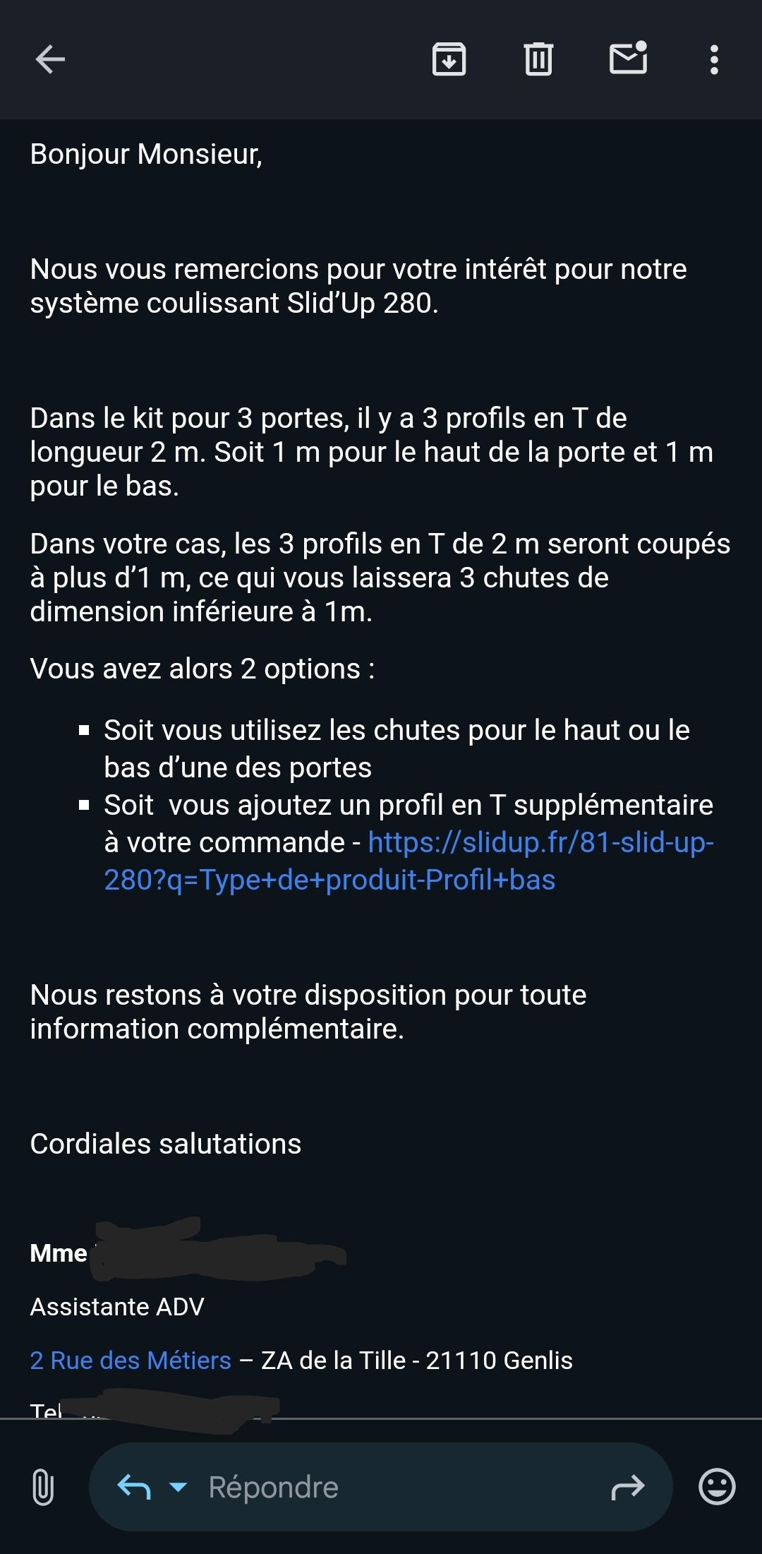

n°72520680
aldayo
Posté le 07-03-2025 à 08:58:35  profilanswer
jluc a écrit :
Pourquoi 2 portes ?
C'est en général jusqu'à 2m, après on passe aux trois portes en principe
Mais regarde cette marque qui a l'air de proposer un système modulable et des pièces détachées pour les demandes d'aménagement hors kit de base.
https://www.leroymerlin.fr/produits [...] 81901.html
https://i.imgur.com/q5mBKOAl.png
Pour les portes, attention à la découpe du décor stratifié par une lame qui a servi à découper de l'agglo toute la journée, demander plutôt en début de journée quand ils montent une lame fraîche.
Car 2 portes, ça veut dire 50% d’ouverture.
3 portes = 33% d’ouverture :o (sur rails double)
Perso, je veux du 3 portes sur rails triple (pour avoir 66% d’ouverture) : je trouve pas :o
J’ai fait tous les magasins d’aménagement et rien.
Seule solution trouvé : couper en deux un rail double et le rajouter à un autre rail double (y a intérêt à avoir une coupe propre :o)
Ou passer en 4 portes / 2 rails doubles (75% d’ouverture)
J’ai 270cm de placard à faire (un peu court je trouve pour 4 portes mais parfait pour 3 portes de 93cm)
Message édité par aldayo le 07-03-2025 à 08:59:47

jluc
Nothing else matters ...
Posté le 07-03-2025 à 10:11:18  profilanswer
Regarde chez eux : en 3 mètres et deux rails mais il est possible de commander des pièces détachées dont peut-être les rails haut et bas.
https://slidup.fr/81-slid-up-280
Mais $ komêm
Après pose toi la question : que vais-je mettre dans ce placard qui nécessite une largueur plus grande que celle proposée en standard ?
Des vêtements d'Hagrid ? Des boîtes en carton plates et larges ?

n°72527142
timmymeow
Timmy!
Posté le 08-03-2025 à 10:22:46  profilanswer
Je suis en plein sur le sujet, je veux deux portes pour une largeur de 2,17m.
Jai demandé si c'était possible, voici la réponse :
https://rehost.diberie.com/Picture/Get/r/376371
Réponse oui, mais attention peut-être au poids total, c'est 5pkg max sur ce kit.
