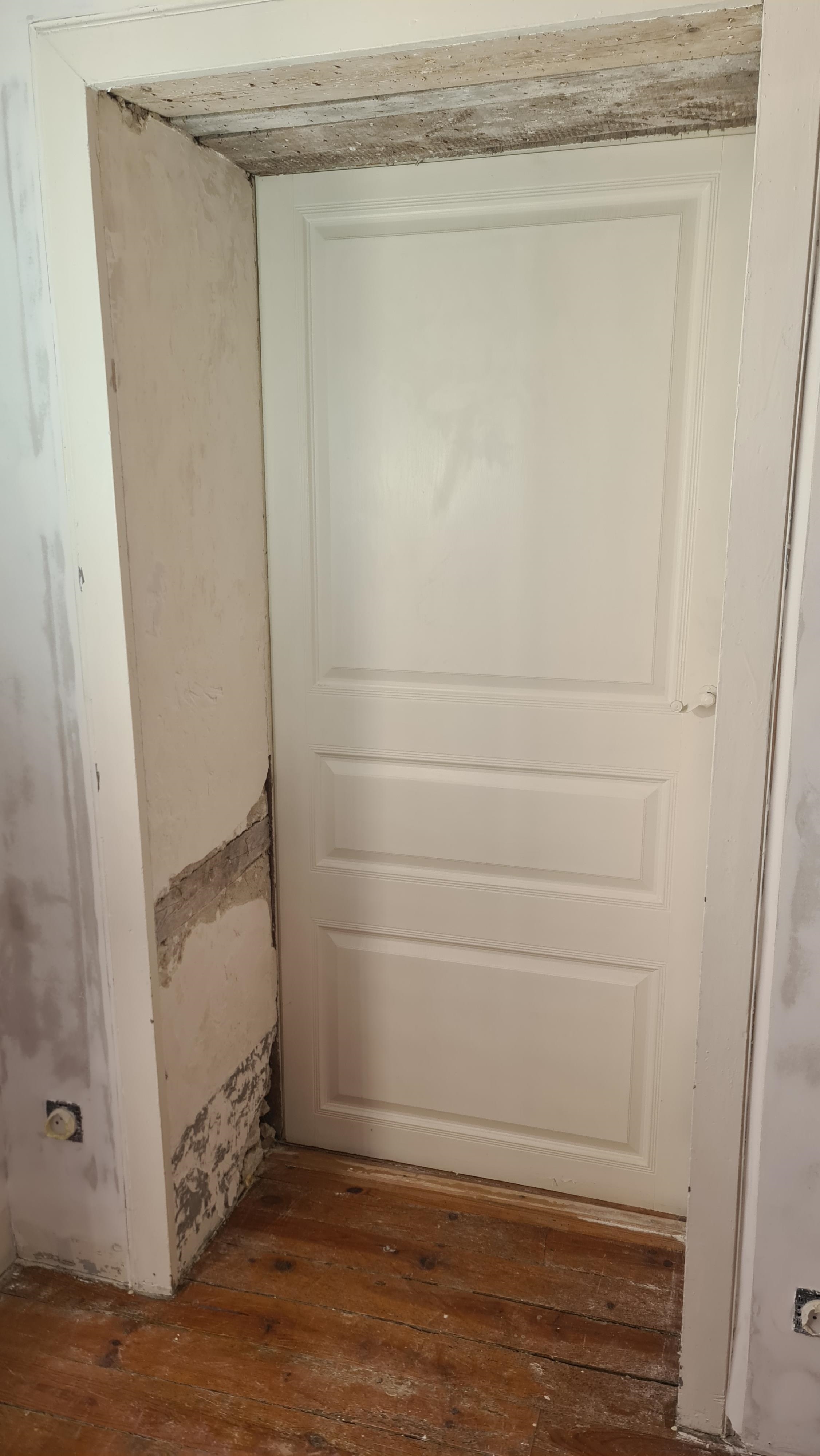

Pour notre future chambre nous allons condamner une porte qui donne actuellement sur le salon. L'encadrement dispose d'une certaine profondeur, mais pas énorme non plus. De ce fait je pense qu'on ne fermera pas ce placard:
https://rehost.diberie.com/Picture/Get/r/378991
Concrètement vu l'état des murs je vais combler et on fera un placage sur les côtés et au-dessus. Et quitte à faire un placage, je pensais en faire un au fond, avec un isolant phonique entre les deux.
Avez-vous des conseils sur un bon compromis d'isolant phonique pas épais et efficace ? Le liège ? Une sorte de mousse comme ce qu'on peut trouver dans un studio de musique ?
PS1 : pour le placard à portes coulissantes j'avance, Slid'Up m'a répondu et ça me botte bien mais je viens de découvrir qu'ils donnent épaisseur 18mm et que les distributeurs spécialisés ont principalement du 19 mm :o
PS2 : pour le parquet qu'on vient de faire réaparaitre sous le vieux stratifié, et que nous allons refaire, on va tenter de faire partir de vieilles taches de peinture blanche au diluant synthétique (l'acétone est parfaitement inefficace). Si vous avez également d'autres idées éventuellement meilleures :o

Pour l'isolation faut combiner un isolant phonique lourd et léger afin de filtrer toutes les fréquences.
Le liège c'est pas mal et surtout couper le plancher entre les deux pièces vu qu'il transmet les bruits de pas, en intercalant un morceau de liège à la place de la lame coupée.

C'est pas trop le topic, mais selon moi, il te faudra choisir entre le placard et l'isolation phonique.
Si tu veux couper le son correctement, cloison SAA 120 voir SAD 160. Et il te reste une niche à habiller avec des étagères de faibles profondeurs.

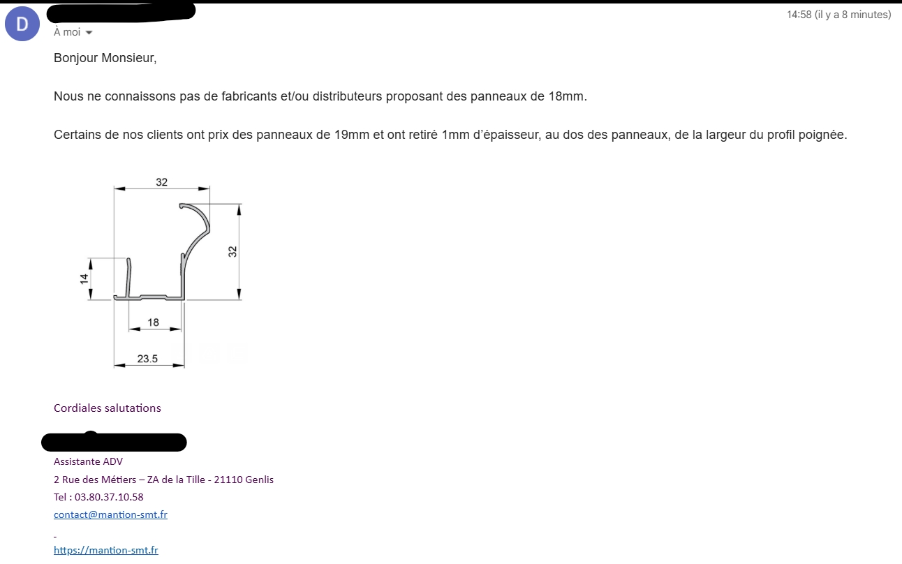

Réponse à l'instant:
https://rehost.diberie.com/Picture/Get/r/379167

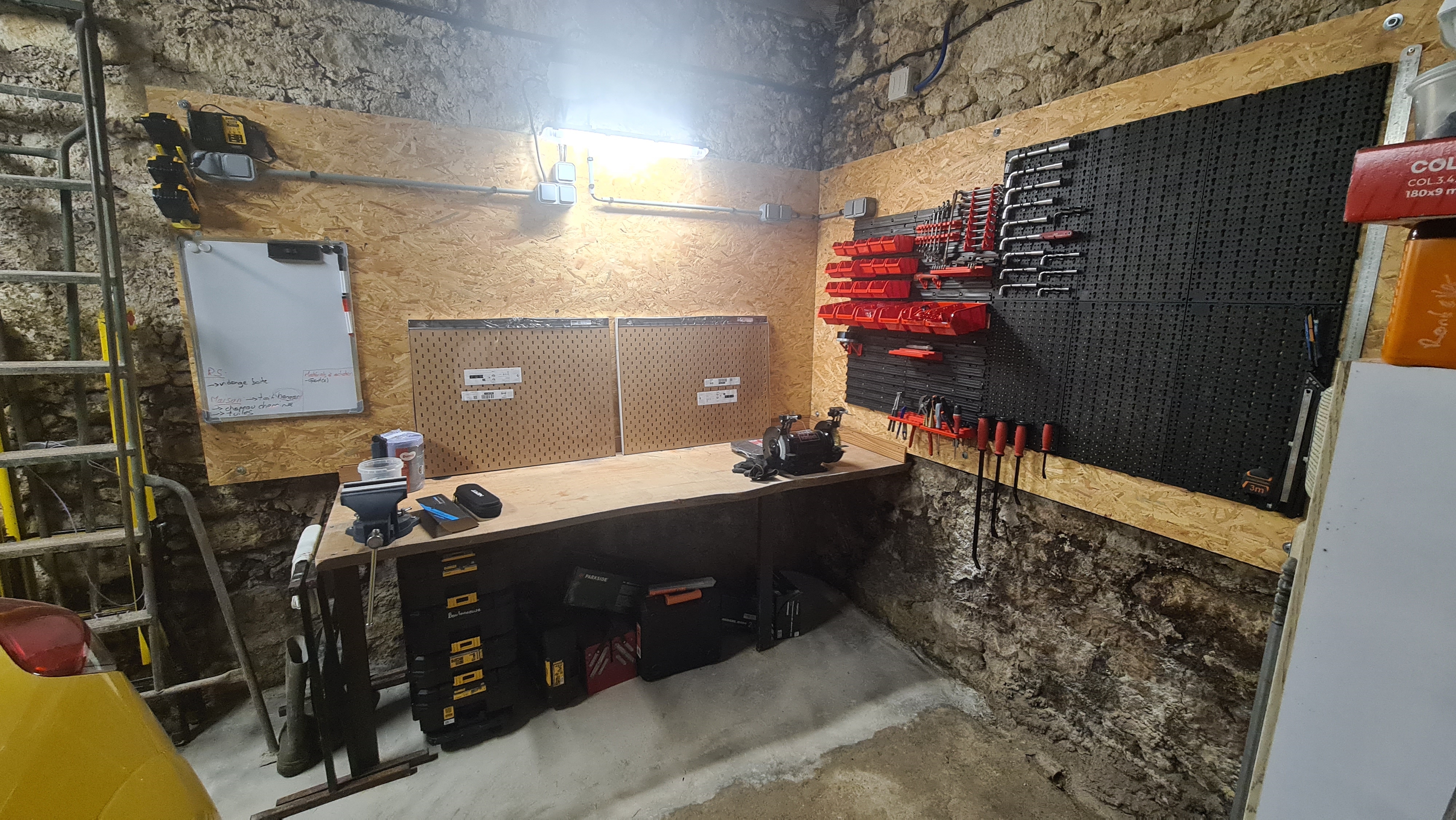

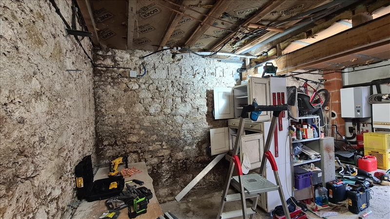

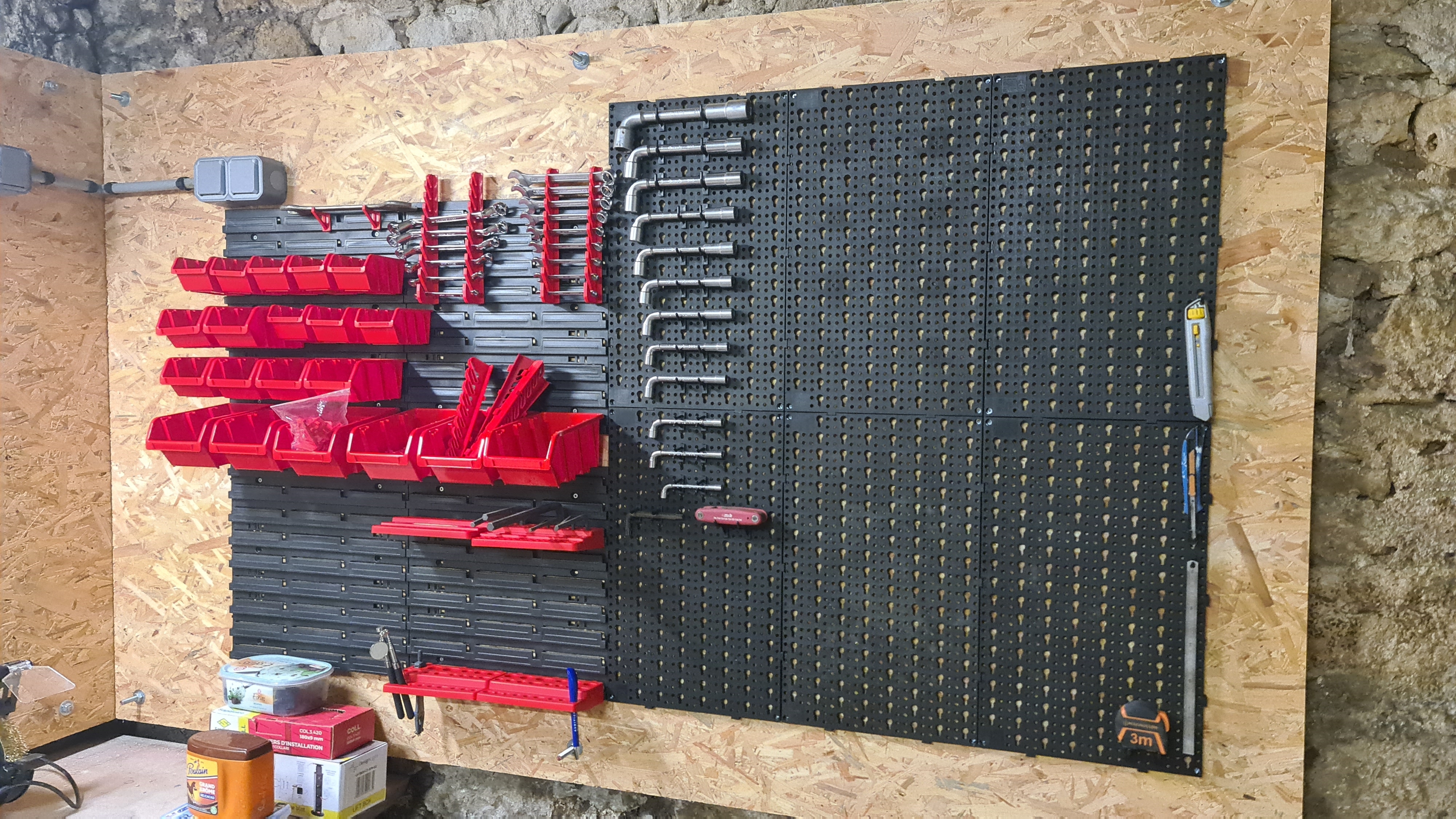

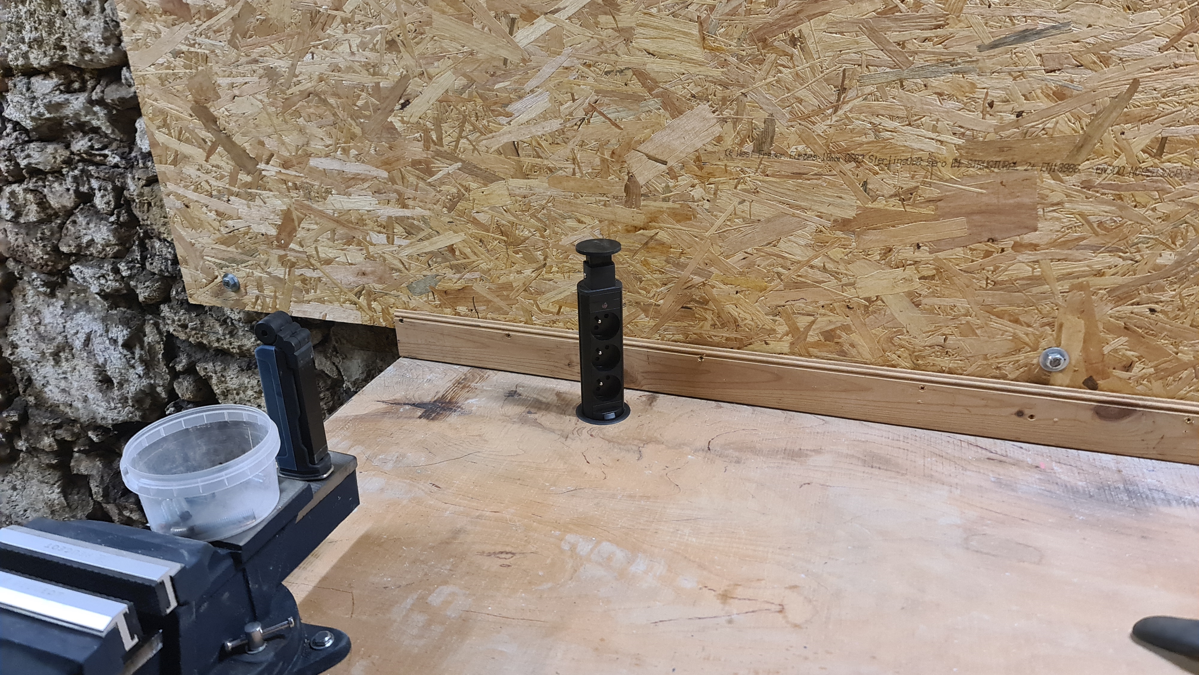

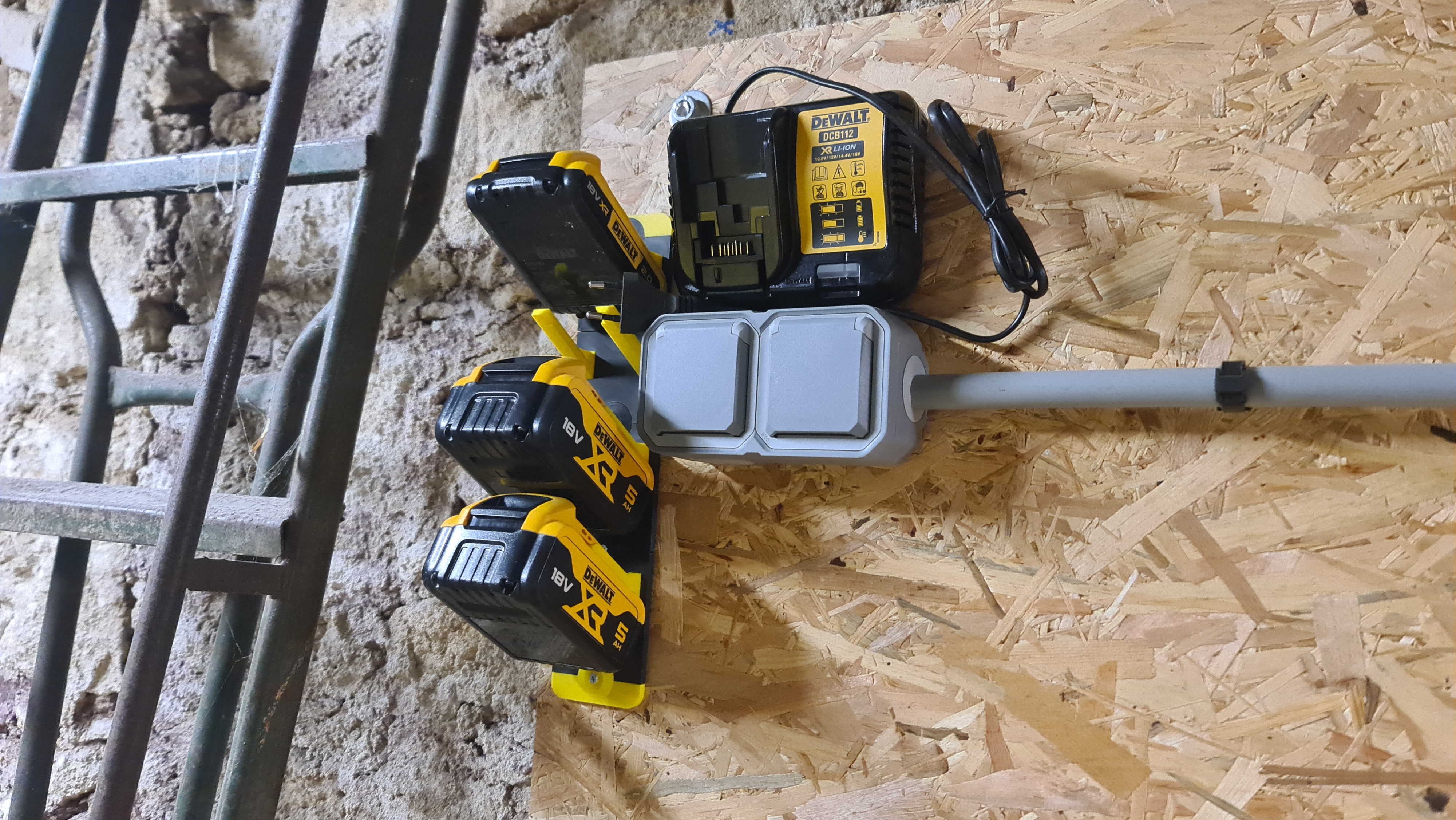

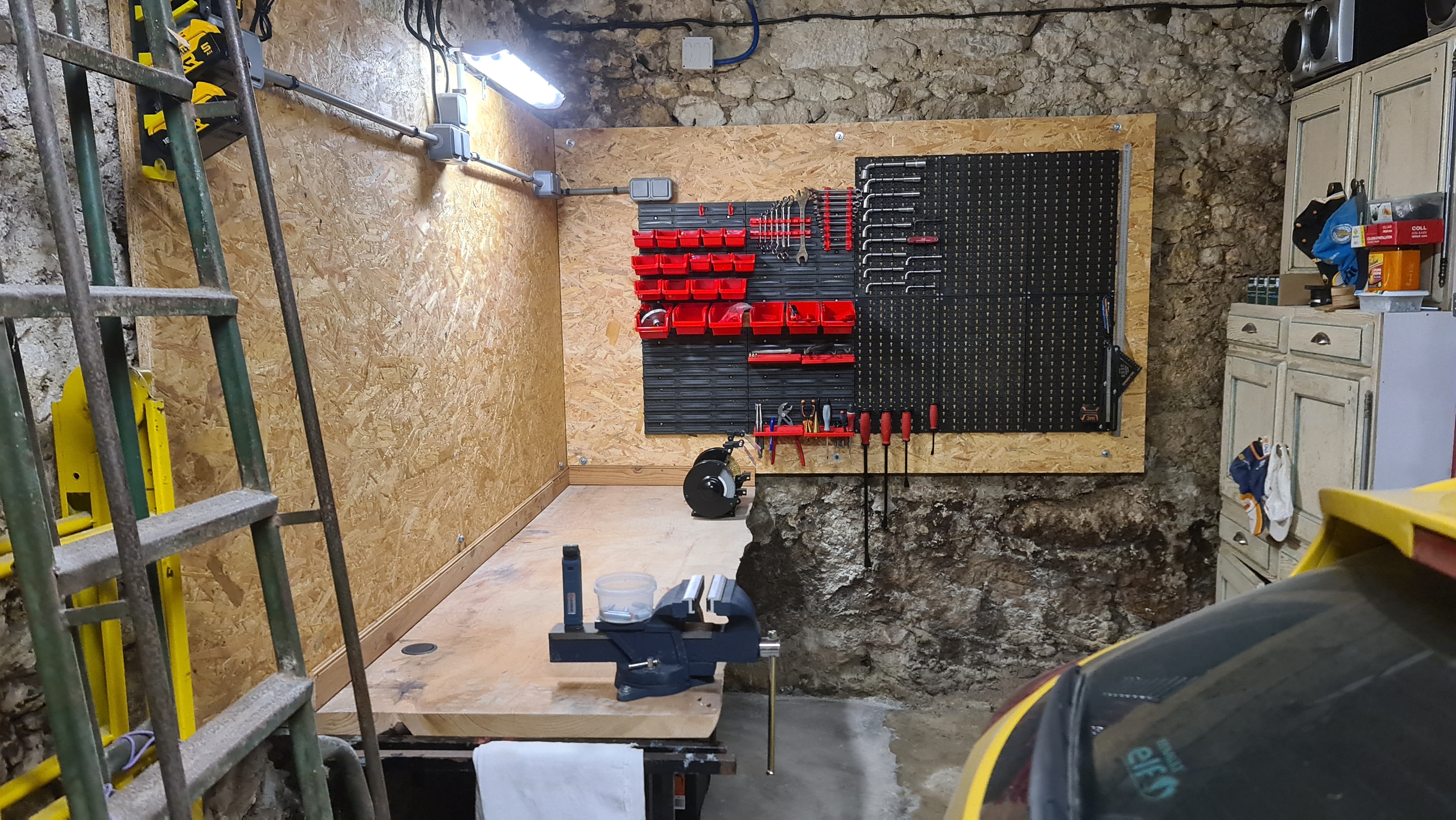

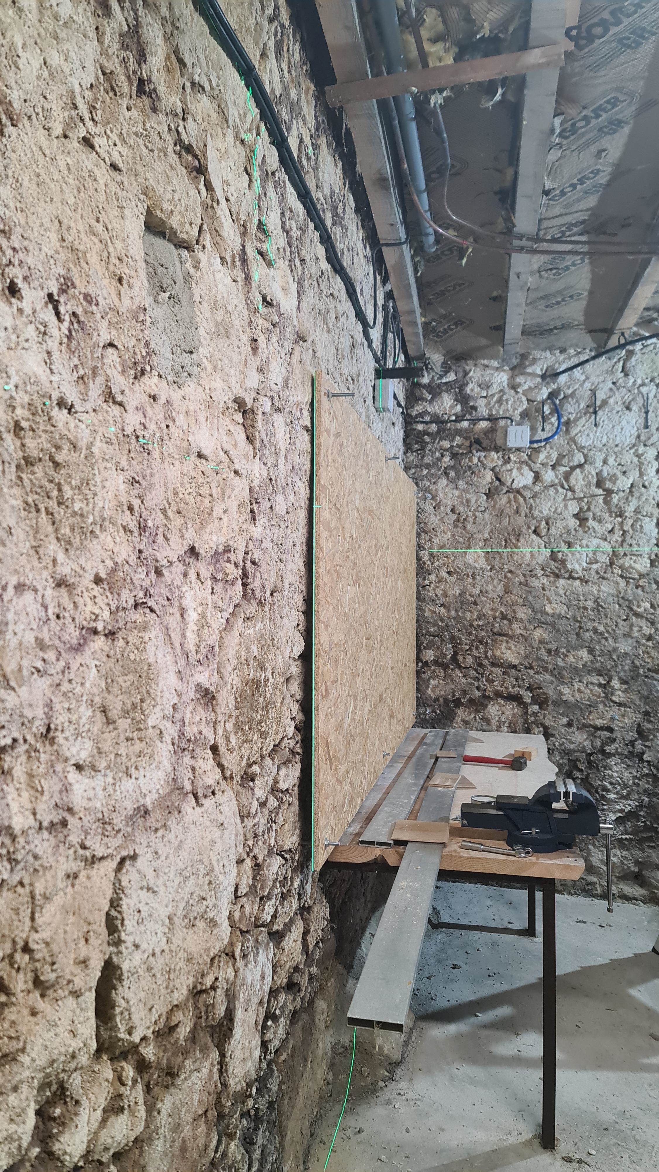

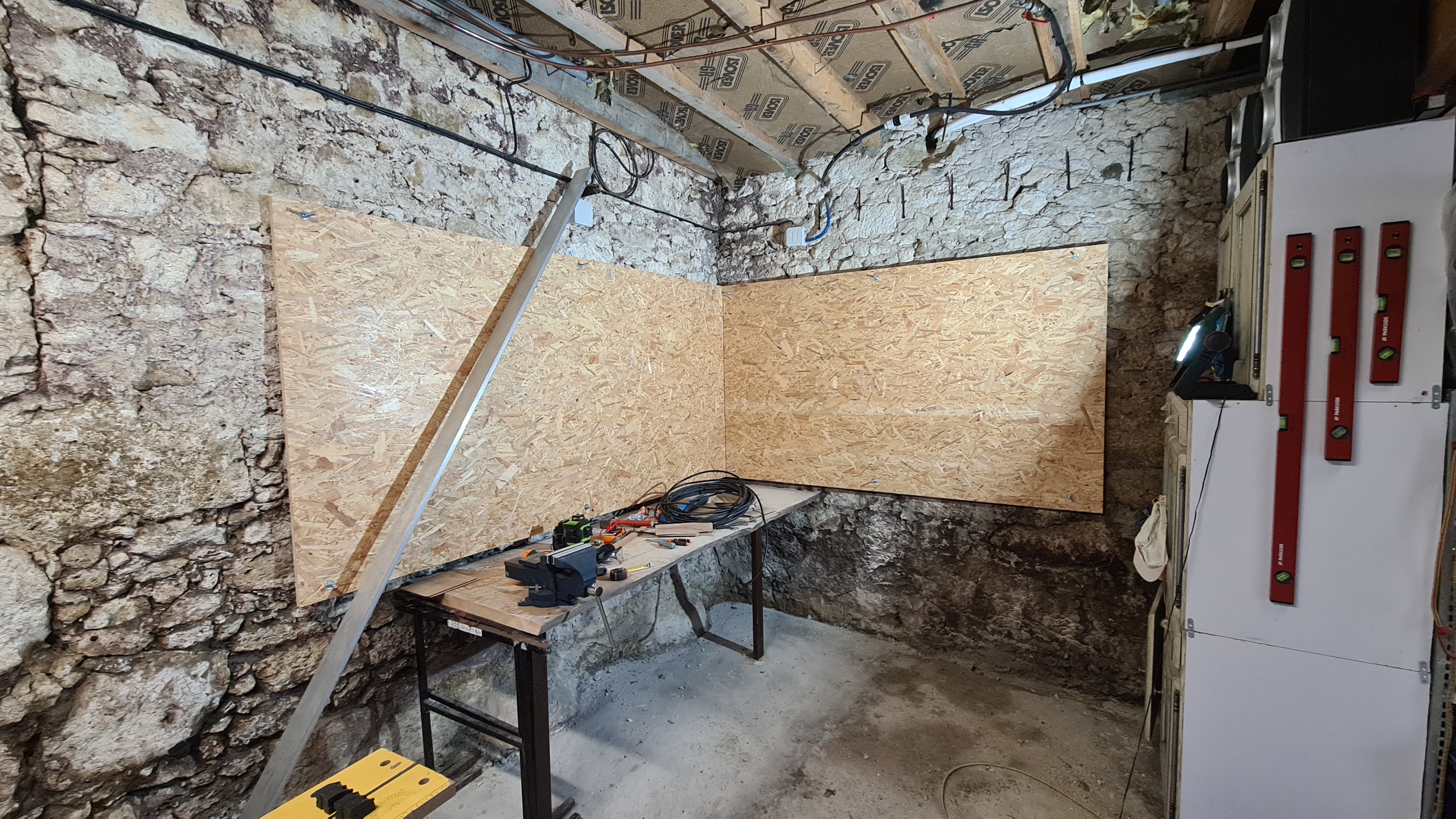

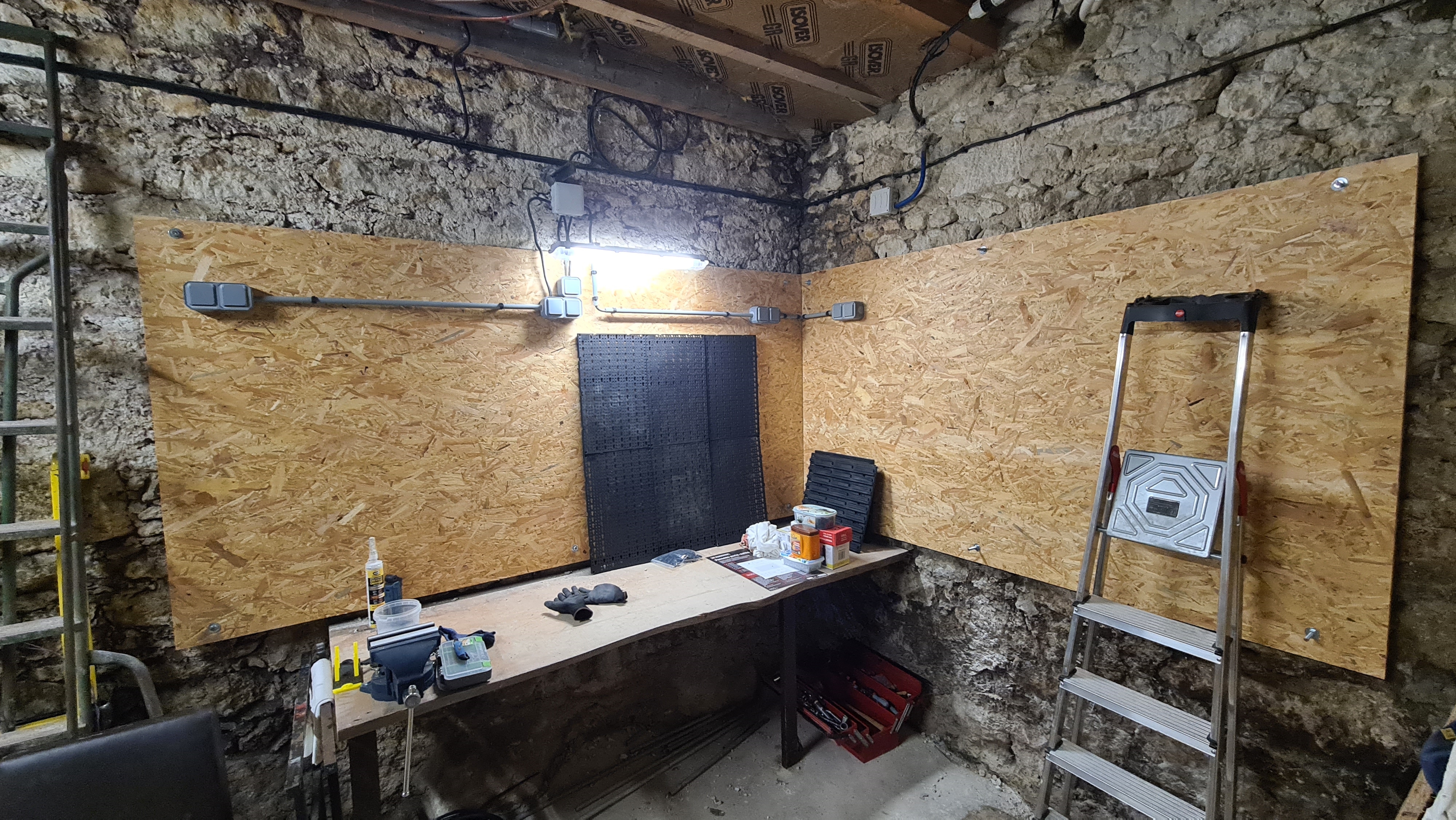

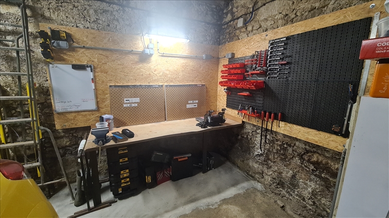

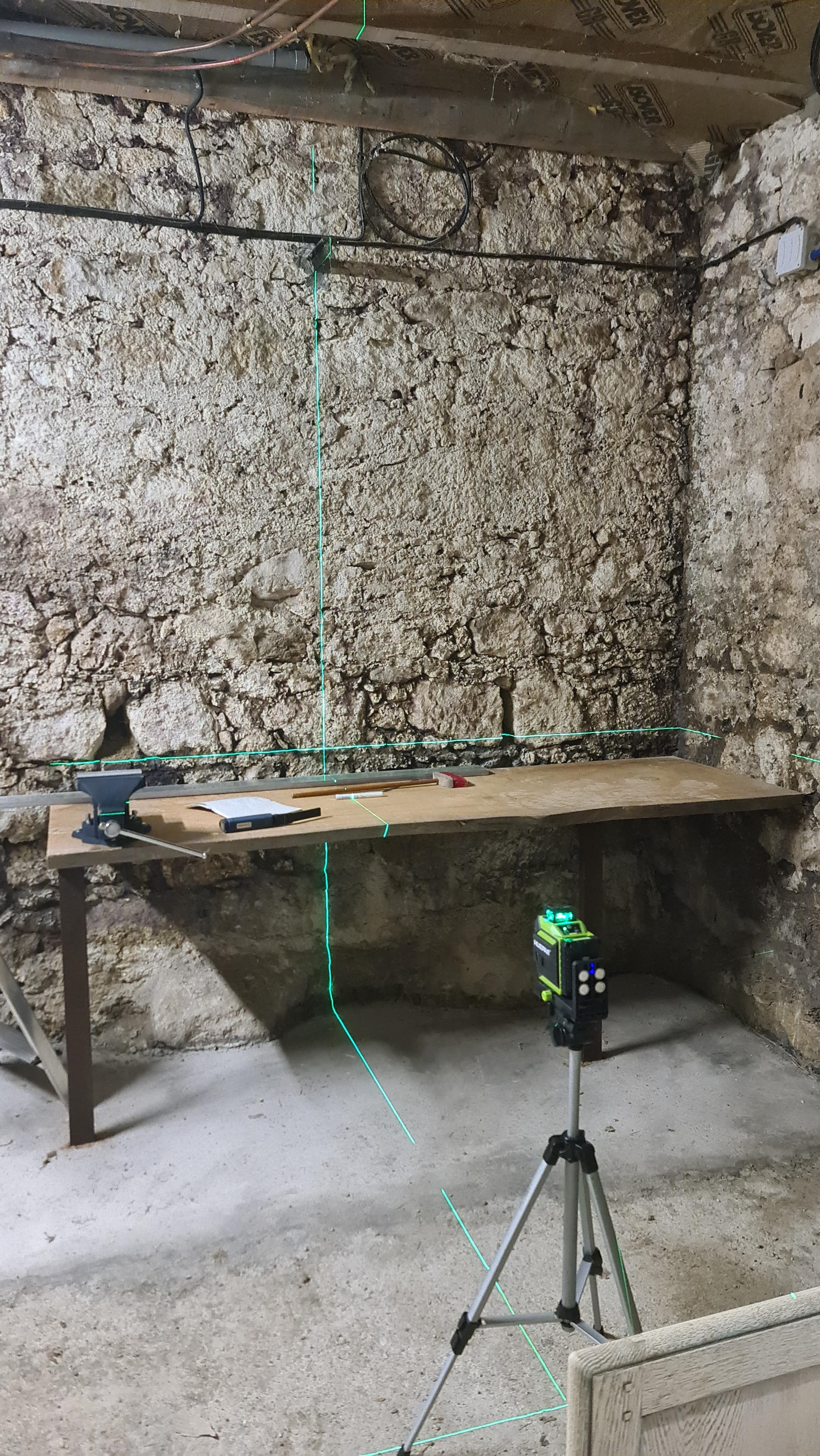

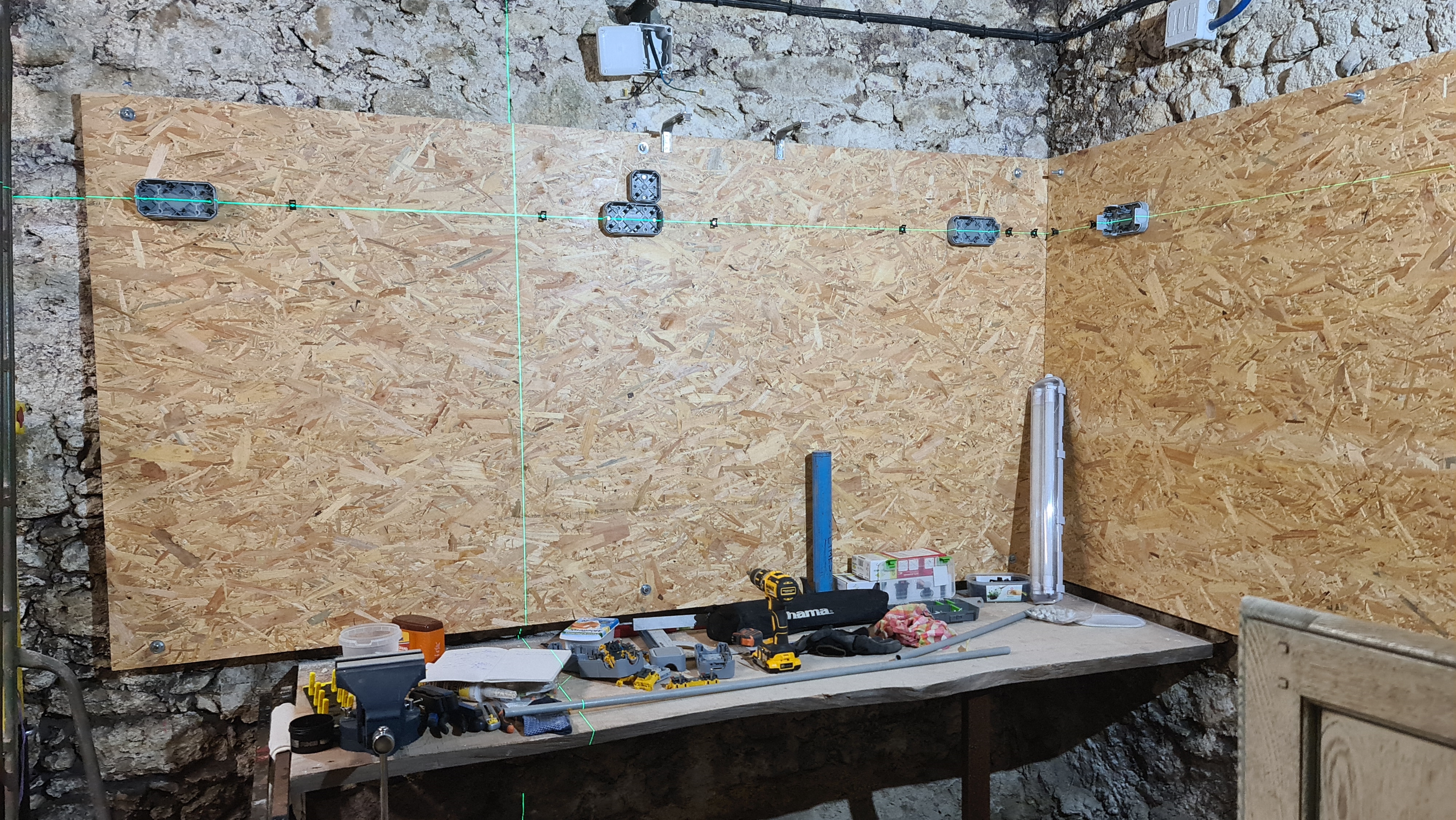

En attendant et comme promis, je fais un petit retour sur l'installation de mon coin atelier dans un garage fait de murs en pierre, humides de surcroit.
Make sponsorisé par ce topic et son cousin dédié à l'outillage :o Une manière de remercier du coup tous ceux qui ont eu l'occasion de donner des idées et avis :jap:
Pour commencer donc, ce chantier a été l'occasion d'investir dans:

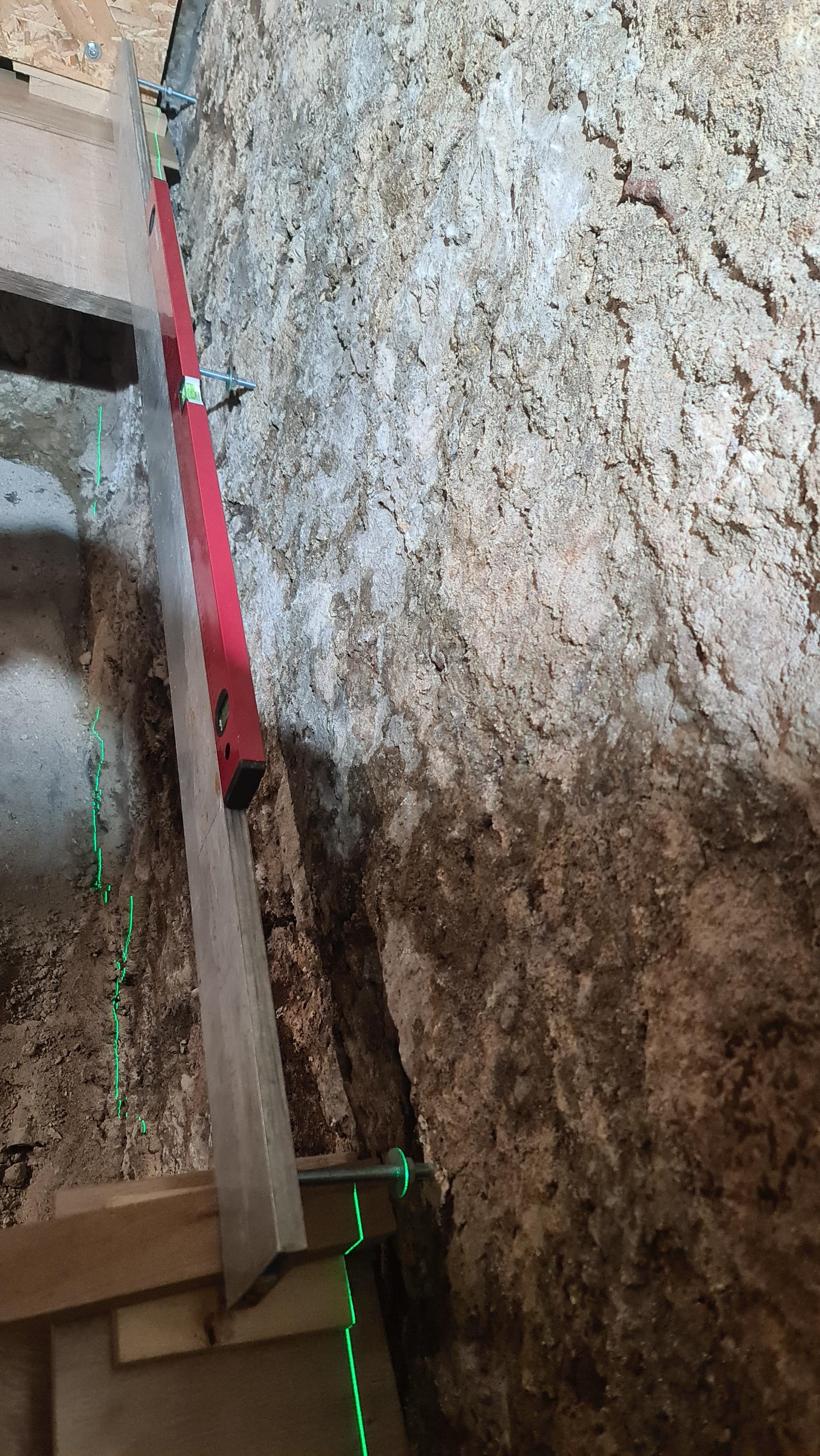

  • Un niveau laser Huepar 3 axes topic compliant :o Mais cet investissement indispensable ! Un vrai bonheur qui m'a servi à beaucoup plus d'étapes qu'imaginé. Topé neuf sur LBC 90€ tout compris.
https://img.leboncoin.fr/api/v1/lbcpb1/images/e2/98/fc/e298fc4693cf5f072ab4039d8fe1c7276772248f.jpg?rule=ad-thumb
  • Un perfo à batterie Dewalt DCH133 2,6J SDS Plus, LBC aussi, à 118€ tout compris.
https://img.leboncoin.fr/api/v1/lbcpb1/images/5f/bb/cb/5fbbcb09918f08fd86120d6191b9a58168f01d95.jpg?rule=ad-thumb
Ce que je n'ai PAS acheté (en réalité j'en ai, j'ai surtout oublié de les utiliser), ce sont des gants adaptés à l'utilisation d'une meuleuse :o Cela m'a valu un petit passage aux urgences le jour de l'anniversaire de madame, ravie :o
https://rehost.diberie.com/Picture/Get/r/379271
C'est après plusieurs jours ça bien sûr :o Bon tout le monde le sait, mais faut bien penser à réfléchir avant d'avoir la meuleuse en mouvement. Je m'en tire très très bien sans même un point (bon, la colle c'est pas top top).

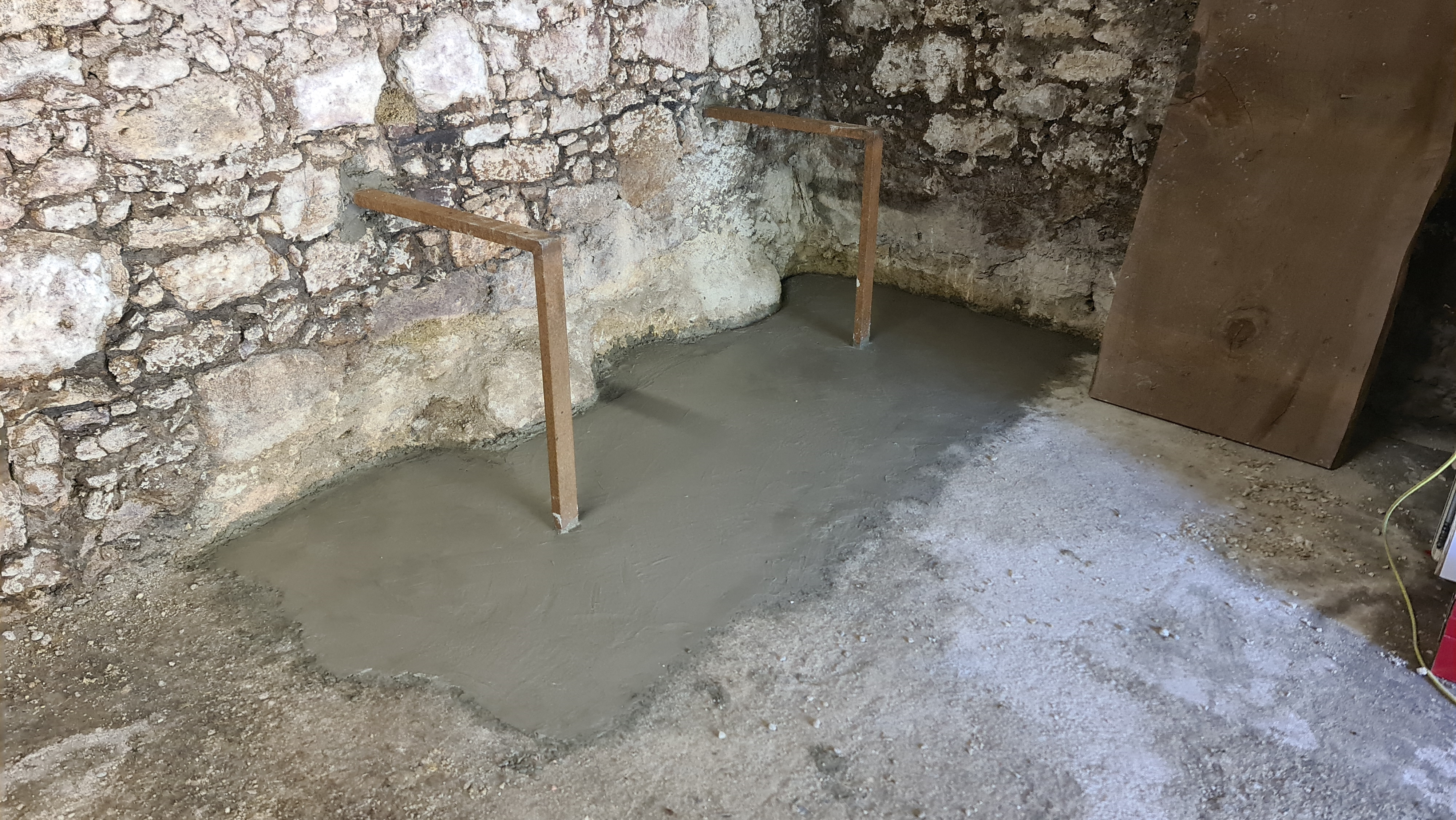

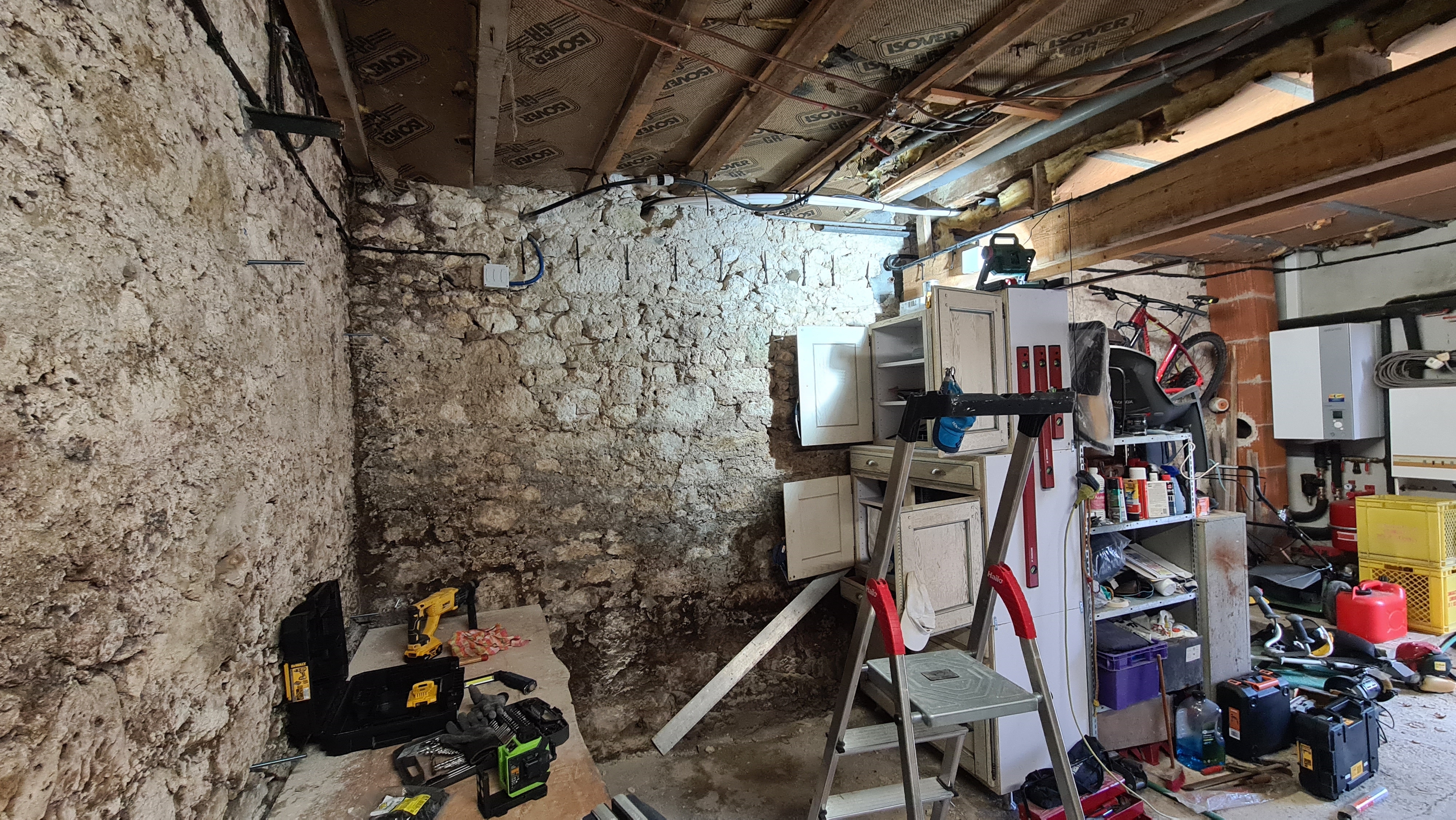

Concrètement, à cet endroit lors de l'achat de la maison il y a deux ans, il y avait une cuve à fioul que nous n'alions pas utiliser, sur une dalle d'environ 15/20cm d'épaisseur (probablement pour isoler de l'humidité). J'ai commencé par faire sauter la dalle après avoir loué un gros perfo/marteau piqueur et sorti terre+pierres de là.
Une fois la dalle faite avec des cornière scellées dans le tout:
https://rehost.diberie.com/Picture/Get/r/379265

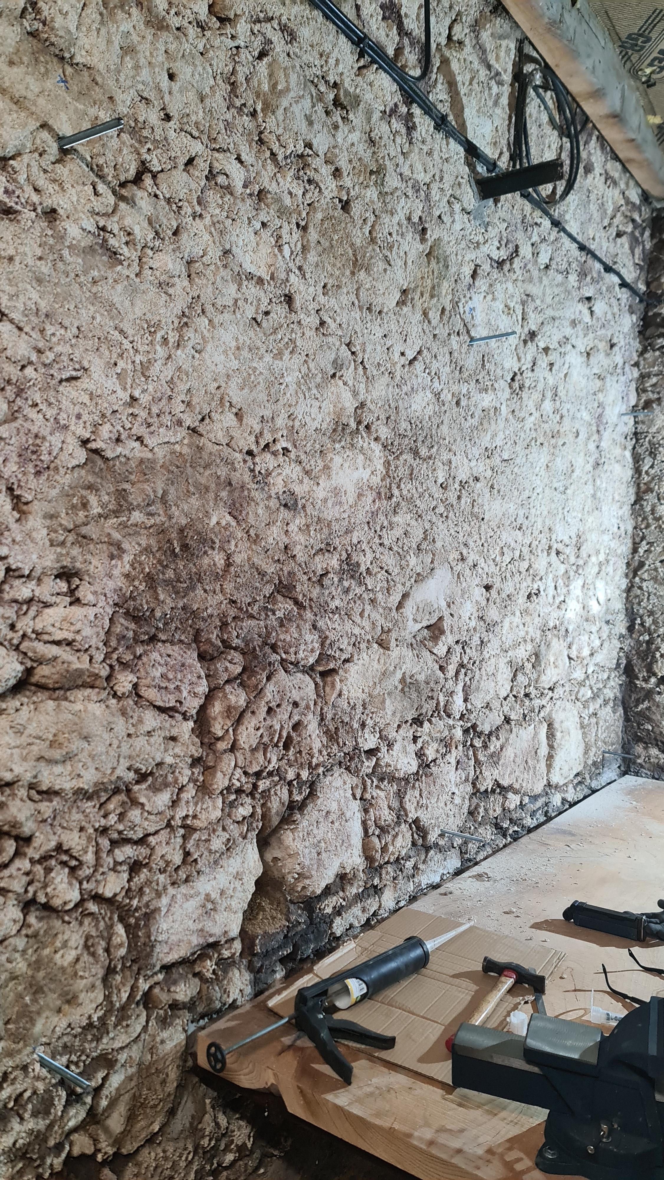

J'avais évoqué ici mon envie de poser des panneaus d'OSB sur tiges filetées prises dans du scellement chimique sans bien être sûr de comment ajuster les panneaux sur lesdites tiges. Au final comme vous verrez ci-dessous le laser s'est révélé parfait pour repérer l'axe sur lequel mettre l'ensemble boulon-rondelle derrière le panneau et s'assurer une fois installé que c'est OK :sol:
https://rehost.diberie.com/Picture/Get/r/379267
https://rehost.diberie.com/Picture/Get/r/379266
https://rehost.diberie.com/Picture/Get/r/379268
https://rehost.diberie.com/Picture/Get/r/379269
https://rehost.diberie.com/Picture/Get/r/379272
https://rehost.diberie.com/Picture/Get/r/379270
Pour la méthode donc, en ayant assuré l'axe avec le laser on n'avait plus qu'à présenter le panneau contre les tiges préalablement marquées de crai, un bon coup de maillet et hop les futurs trous furent marqué sur le panneau qui n'avait plus qu'à être percé puis présenté et boulonné.
Et voilà les deux en place:
https://rehost.diberie.com/Picture/Get/r/379273
Passage de l'électricité:
https://rehost.diberie.com/Picture/Get/r/379274
Et équipés petit à petit de l'élec, l'éclairage, et les différents panneaux dénichés (Lidl, Gifi, Ikea en dernier, installés depuis):
https://rehost.diberie.com/Picture/Get/r/379284
https://rehost.diberie.com/Picture/Get/r/379283
https://rehost.diberie.com/Picture/Get/r/379282
https://rehost.diberie.com/Picture/Get/r/379281
https://rehost.diberie.com/Picture/Get/r/379279
https://rehost.diberie.com/Picture/Get/r/379278
Plutôt content du résultat, encore pas mal de petits aménagements prévus notamment en imprimant des supports sur les panneaux, mais je vais pouvoir travailler confortablement et ça ça fait plaisir :love:
Merci encore pour les échanges :jap:
Message édité par timmymeow le 18-03-2025 à 23:32:44

Blaq a écrit :
Sympa je rêverais de pouvoir et savoir faire ça
Le plus important c'est là que ça se passe
M. Meow a aligné avec le trait du laser les écrous+rondelles qui vont garantir au panneau d'OSB plaqué dessus d'être bien // au mur et aussi bien d'aplomb avec le trait vertical.
La difficulté, c'est de trouver une deuxième paire de bras pour l'aider à manipuler ce fichu panneau en voulant marquer les futurs trous.
Très cool !!! manque plus qu'une petite aspiration et ce sera parfait !
J'aime beaucoup l'idée d'avoir les outils sur la droite plutôt que derrière l'établis. D'un point de vue ergonomie c'est vraiment sympa. :jap:
n°72593876
timmymeow
Timmy!
Posté le 19-03-2025 à 18:54:44  profilanswer
Merci à tous!
Harrrrg a écrit :
C'est beau, la naissance d'un bordel atelier...:o
:lol: J'aime bien ranger malgré tout... Mais il faut reconnaitre qu'on se prend vite à entasser plein de merdes quand on a un établi :ouch:
jluc a écrit :
Content de voir un plan qui se déroule sans accroc  [:raphfromthesouth:1]
Pour le bordel, c'est de l'autre côté de l'établi :o
:D Tout (presque) ce qui est au sol est pour le chantier et a été rangé. L'avantage étant que les panneaux vont me permettre d'avoir sous la main pas mal de choses, et de libérer de la place pour ranger autre chose dans le meuble de cuisine en face.
D'ailleurs, on en voit un seul sur la photo, je me suis imprimé des supports pour les caisses T-Stak Dewalt, fixés sur 2 chariots Gifi à quelque chose comme 7€. Ca libère aussi pas mal de place ailleurs et c'est très pratique de les faire rouler depuis sous le plateau!
:jap: Effectivement sans être deux c'est quasi impossible. Je ne savais pas trop comment m'y prendre pour le marquage des trous et le beau-père a eu une excellente idée de caler le panneau pour pointer les trous à la craie direct sur les tiges.
Sinon je n'ai pas particulièrement de grandes connaissances, c'est principalement des heures de réflexion, étalé sur plusieurs WE, et pas mal de renseignements pris ici. Ca fait toujours plaisir un bon vieux forum :love:
L'aspiration ne sera pas forcément indispensable pour mes divers travaux mais je commence quand même à réfléchir à me prendre un aspirateur de chantier, ne serait-ce que pour aspirer les saletés dans tout le garage (+ la poussière au sol). Après peut-être qu'un réseau d'aspi finira par s'imposer de lui-même, pourquoi pas !
Pour les outils oui ça m'est venu naturellement pour ne pas empiéter sur la profondeur de l'établi. Au-dessus de celui-ci je vais y mettre plutôt tout ce qui est crayons, tablettes pour les petites chargeurs (baladeuse), EPI dans un coin etc. Je verrai à l'usage et aussi en fonction des modèles en impression 3D que je trouve et qui me donneront des idées.

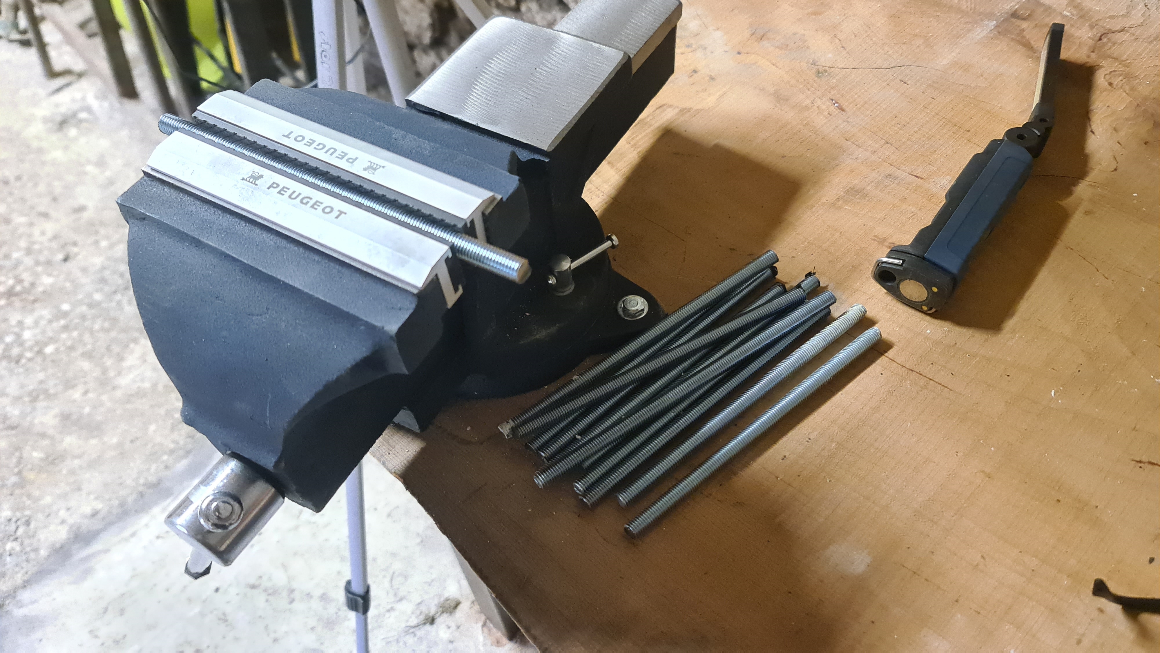

n°72594164
jcb84
Posté le 19-03-2025 à 19:46:21  profilanswer
Il a l’air sympathique ton étau, il est trouvable où stp ?
n°72594232
jluc
Nothing else matters ...
Posté le 19-03-2025 à 19:57:58  profilanswer
https://www.peugeot-outillage.com/f [...] -enclumes/
n°72594575
timmymeow
Timmy!
Posté le 19-03-2025 à 20:54:19  profilanswer
C'est une feinte :D
https://www.bricocash.fr/p/etau-de- [...] 6091810653
Étau en fonte fabriqué en Inde et aux finitions très moyennes... Je voulais à tout pris un 150mm et rien trouvé dans mon coin sur lbc. Il fait bien le taf sinon :jap:
Ce sont les mords doux qui sont Peugeot, bon matos !

Posté le 20-03-2025 à 07:53:10  profilanswer
T’as fait la même erreur que moi pour positionner l’étau :o
Il n’a pas l’air suffisamment au bord de l’établi et du coup tu ne peux pas mettre verticalement quelque chose de long :o
Moards Garage
n°72595623
timmymeow
Timmy!
Posté le 20-03-2025 à 08:28:17  profilanswer
Tout à fait :o
En réalité en le tournant, et comme le bord de la planche n'est pas droit, je peux me débrouiller. Mais je ne m'interdis pas de l'avancer ouais :D

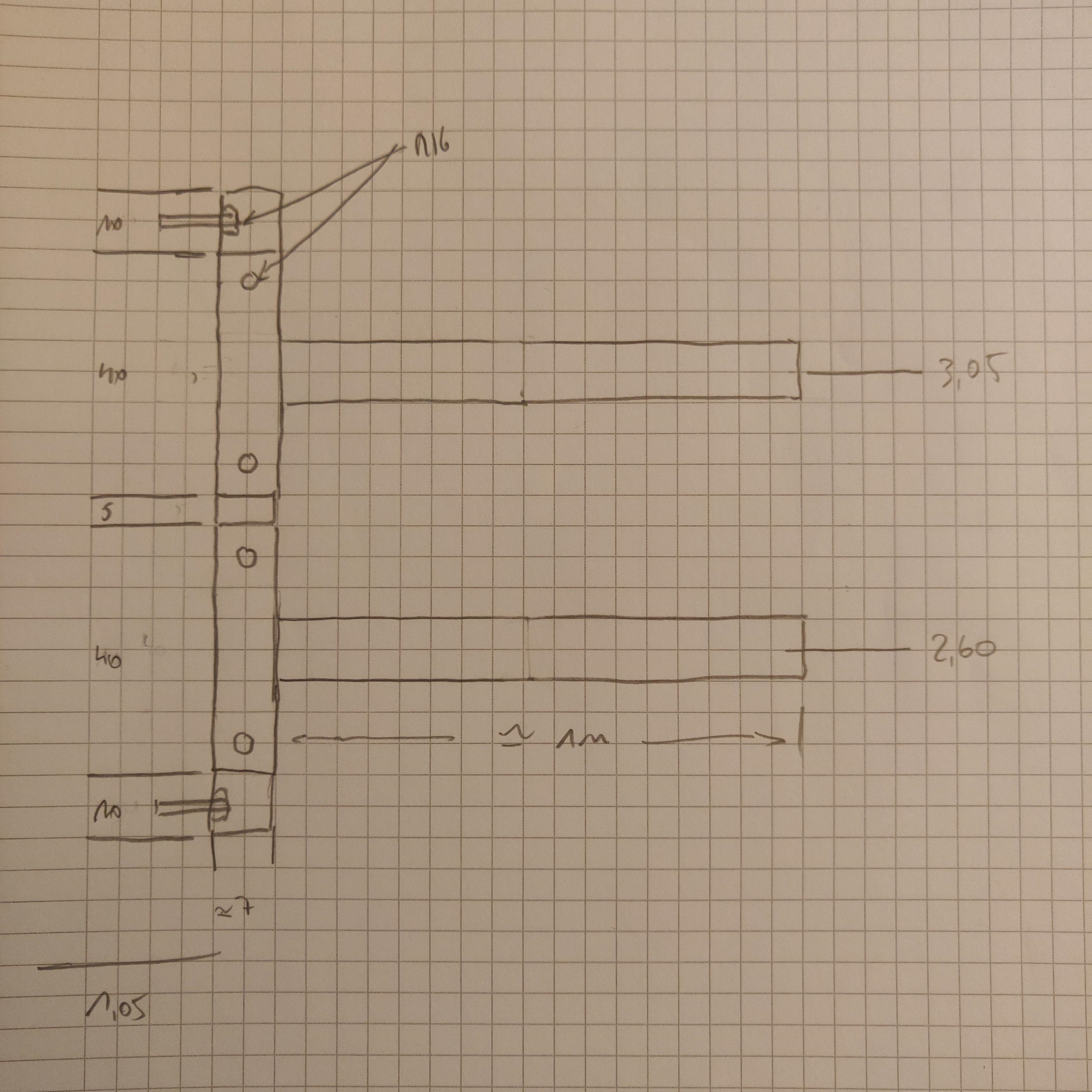

Posté le 20-03-2025 à 09:25:17  profilanswer

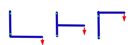

Y'a-t-il une solution mécaniquement optimale parmi les trois potences mécano-soudées suivantes, fixées au mur par les axes verts. Toutes mesures et charges identiques.
https://rehost.diberie.com/Picture/Get/f/379645
Intuitivement je dirais celle centrée, mais mathématiquement, il me semble que ça ne change rien non ?
(in fine, l'horizontale fera environ 1m et la verticale autour de 30/50cm)
Si tes soudures sont parfaitement parfaites et toutes autres choses égales, ça change rien
Intuitivement je pense comme toi, la 2 doit être plus facile à réaliser
Et tu pourrais aussi ajouter des renforts dans les angles au besoin, impossible sur la 1
n°72596044
Jay Kay
Posté le 20-03-2025 à 09:55:27  profilanswer
C'est pour un panier de basket. Structure en U 10x7, déport environ 1m, fixation au mur réglable en hauteur.
https://rehost.diberie.com/Picture/Get/r/379654
Message édité par Jay Kay le 20-03-2025 à 09:56:25
Les 3 c'est peu ou prou la même chose.
Ce n'est pas non plus les points de fixations qui lâcheront s'ils sont adapté au support.
Le truc qui pourrait éventuellement lâcher c'est la fixation perpendiculaire entre les deux morceaux.
Et pour renforcer cette partie, je mettrais des goussets (avec ton illustration n°3). Comme tous paniers de basket qui se respectent :o
Message édité par n-ico le 20-03-2025 à 10:09:57
