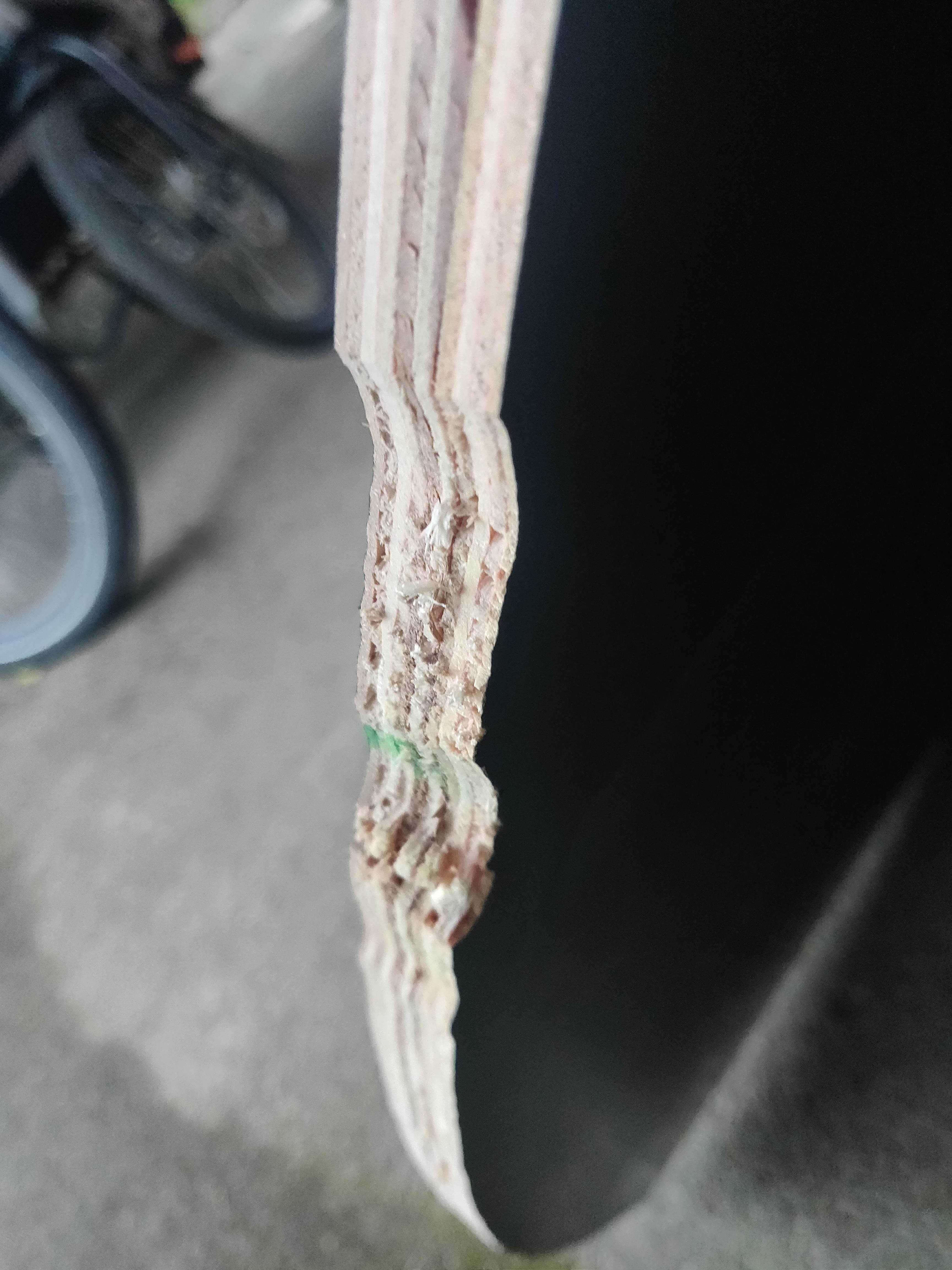

Je souhaite réaliser une armoire sur mesure dans ma salle de bain. J'ai une contrainte de poids.
J'envisage donc :
- Une structure en contreplaqué marin 15mm, style ça : https://www.leroymerlin.fr/produits [...] 56091.html
À priori ce bois est hydrofuge, et plus léger et résistant que du mélaminé
- Les panneaux face visible comme les portes en mélaminé/stratifié de 16mm genre ça :
https://www.leroymerlin.fr/produits [...] 32504.html
Car le contreplaqué je ne suis pas fan du côté visible
Auriez vous des conseils sur ce projet ?
J'ai un projet similaire, me fabriquer un meuble bas reposant sur le sol à tiroirs sur mesure pour ma salle de bain.
Cela dépend beaucoup du type de meuble (suspendu ou posé) et des dimensions mais 15mm ou 16mm je trouve que c'est un peu fin. Pour mon meuble je pense utiliser du mélaminé en 19mm. Pour les types de fixation qui se font dans l'épaisseur 19mm c'est mieux que du 15.
Je compte utiliser ce genre de kit :
https://i.ibb.co/GQWDn5L5/fixation-meuble-came.jpg
fixation par vis et cames, renforcé par des tourillons pour les longues portée, d'où l'épaisseur de 18mm. Pour le matos il faut juste une fraise de type forstner du bon diamètre pour les cames (15mm je crois) et un kit de pointes de marquage pour les tourillons ainsi qu'un guide pour les perçages normaux, et une bonne visseuse.
Comme mon meuble sera posé au sol j'ai prévu également des petits pieds (5cm de hauteur); ainsi que des rangements sur tiroirs parce que les meubles posés au sol c'est chiant d'y accéder quand il y a de simples portes...
Pour le CP marine je me méfierais ; même marine si il y a un peu d'eau stagnante ça peut gondoler avec le temps. Et de toute manière il faudra bien peindre le CP ou l'habiller au minimum parce que le laisser brut comme ça c'est spécial...
Après je ne sais pas si les GSB peuvent me couper du mélaminé sans faire d'éclat...
Pour les chants je compte les coller à l'époxy parce que je ne fais pas confiance aux chants thermocollés qui finissent toujours par se barrer surtout en milieu humide.
J'envisage donc :
Marine ou pas, il faut quand même protéger les chants si tu veux que ça dure un peu.  Et à moins que ça ne baigne tout le temps dans l'eau, du CP extérieur sera moins cher que du CP marine.
Message édité par otobox le 25-03-2025 à 06:42:01

D'ailleurs, en solution bidouille, protéger le champ à la colle à bois, ça pourrais faire la blague pour mon panneau de basket en panneau de coffrage ?

tarpan66 a écrit :
Cyanocrylate résiste mieux à l'eau.
Peut-être mais le problème est le prix. Et la colle cyanoacrylate est très fluide et est absorbée très vite par le bois. Il en faudrait donc une quantité industrielle pour couvrir les chants d'un panneau de basket.
n°72622648
tarpan66
Posté le 25-03-2025 à 07:46:08  profilanswer
Résine/gel coat alors.
La vinylique,  je sais pas,  je le sens pas trop...
Faut voir aussi la tenue aux uv ou la possibilité de peindre.
n°72622655

Posté le 25-03-2025 à 07:48:28  profilanswer
WD40 Ductape Sika FC11  [:h00d:4]
Message édité par Skopos le 25-03-2025 à 08:01:18
Cornières en U en PVC collées au sika ?
n°72622704
Gloinfred
Posté le 25-03-2025 à 08:09:28  profilanswer
Trop cher  [:paul de saint-balby]
J'y ai pensé, mais à lisser sans en tartiner sur les faces ça va être relou. La colle à bois à ça pour elle qu'elle est pas blanche une fois sèche.
n°72622776
Skopos
Posté le 25-03-2025 à 08:29:36  profilanswer
Wd40 Ductape Sika FC11  [:h00d:4]
(enfin du scotch de masquage quoi :o - le sika est dispo en blanc, gris béton, marron, noir, beige et peut être peint)
Message édité par Skopos le 25-03-2025 à 08:42:27
- Tu protèges au scotch de masquage sur les deux faces de ta planche, à 1cm de bord
- Tu badigeonnes comme un bourrin en étalant avec le doigt (donc sur le champ + 1cm sur chaque face)
- tu vires les scotch de masquage et tu laisses sécher
A 2m ça choquera toujours moins que tes soudures  :o
Message édité par Gloinfred le 25-03-2025 à 12:17:53
 :jap: pour vos retours !
très très curieux de voir le produit fini
(la colle vinylique c'est pas spécialement résistant à l'eau)
Message édité par libussa le 25-03-2025 à 11:41:31

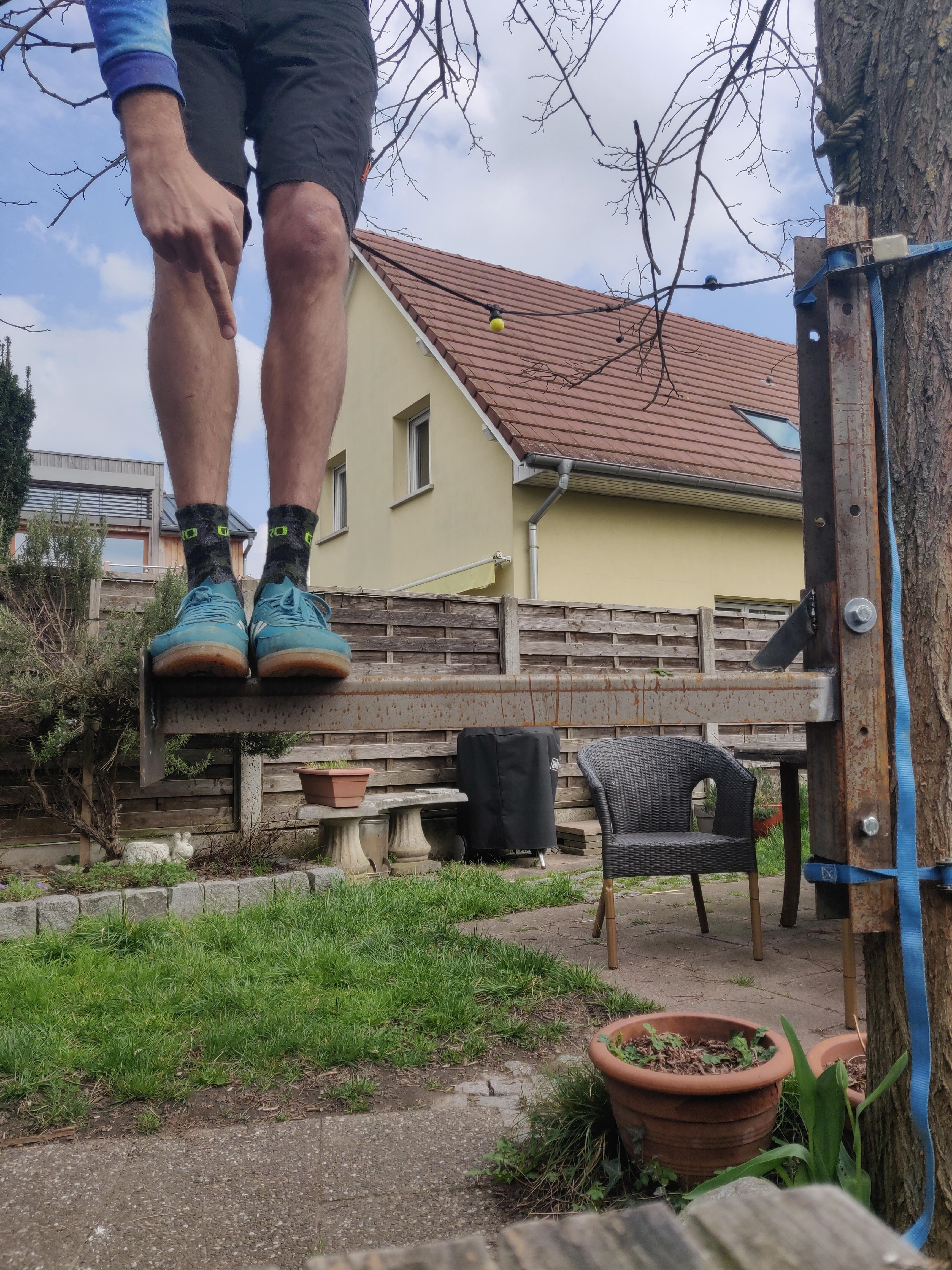

Posté le 25-03-2025 à 11:49:08  profilanswer

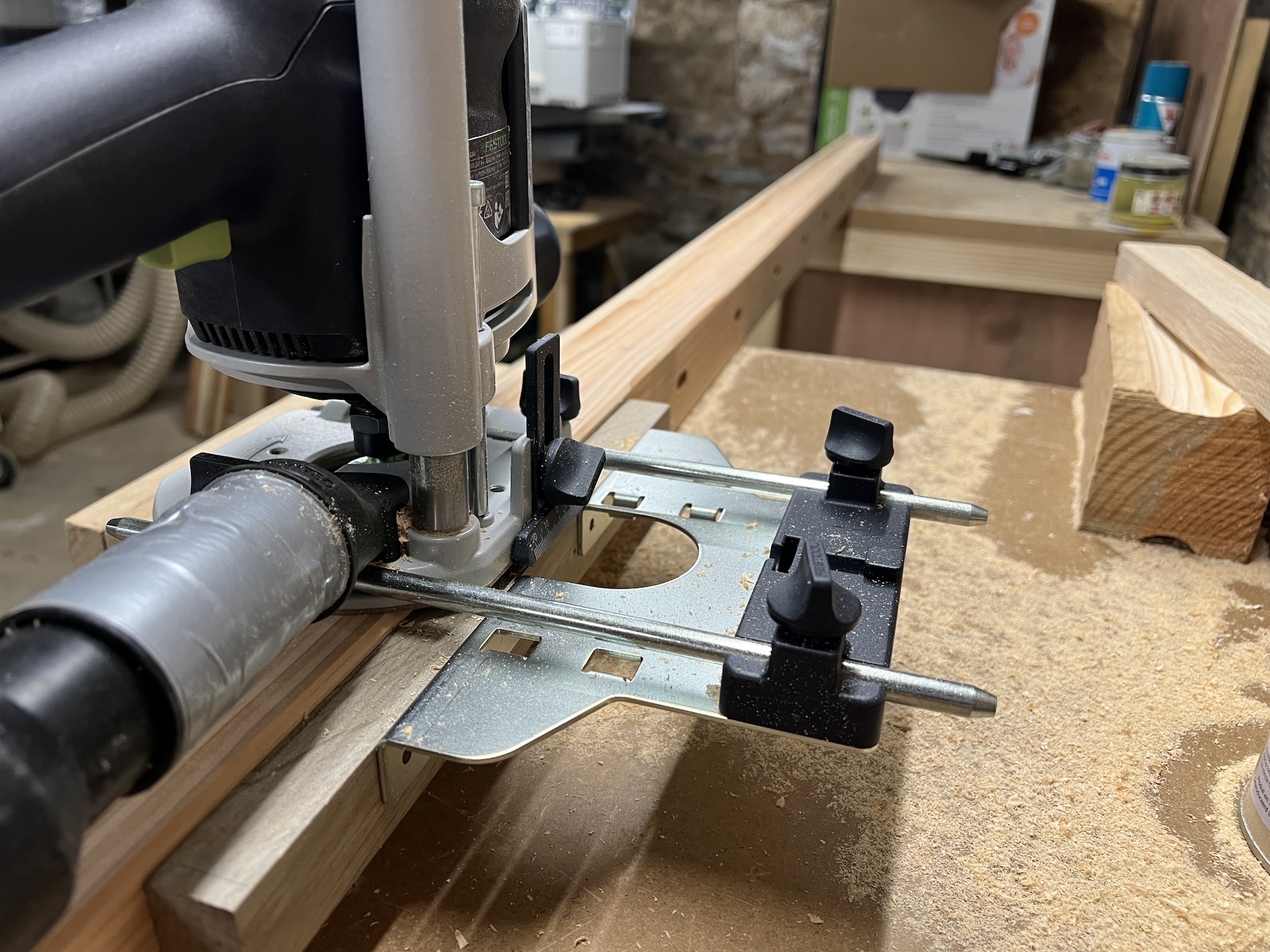

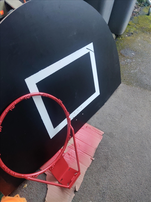

Ça avance.

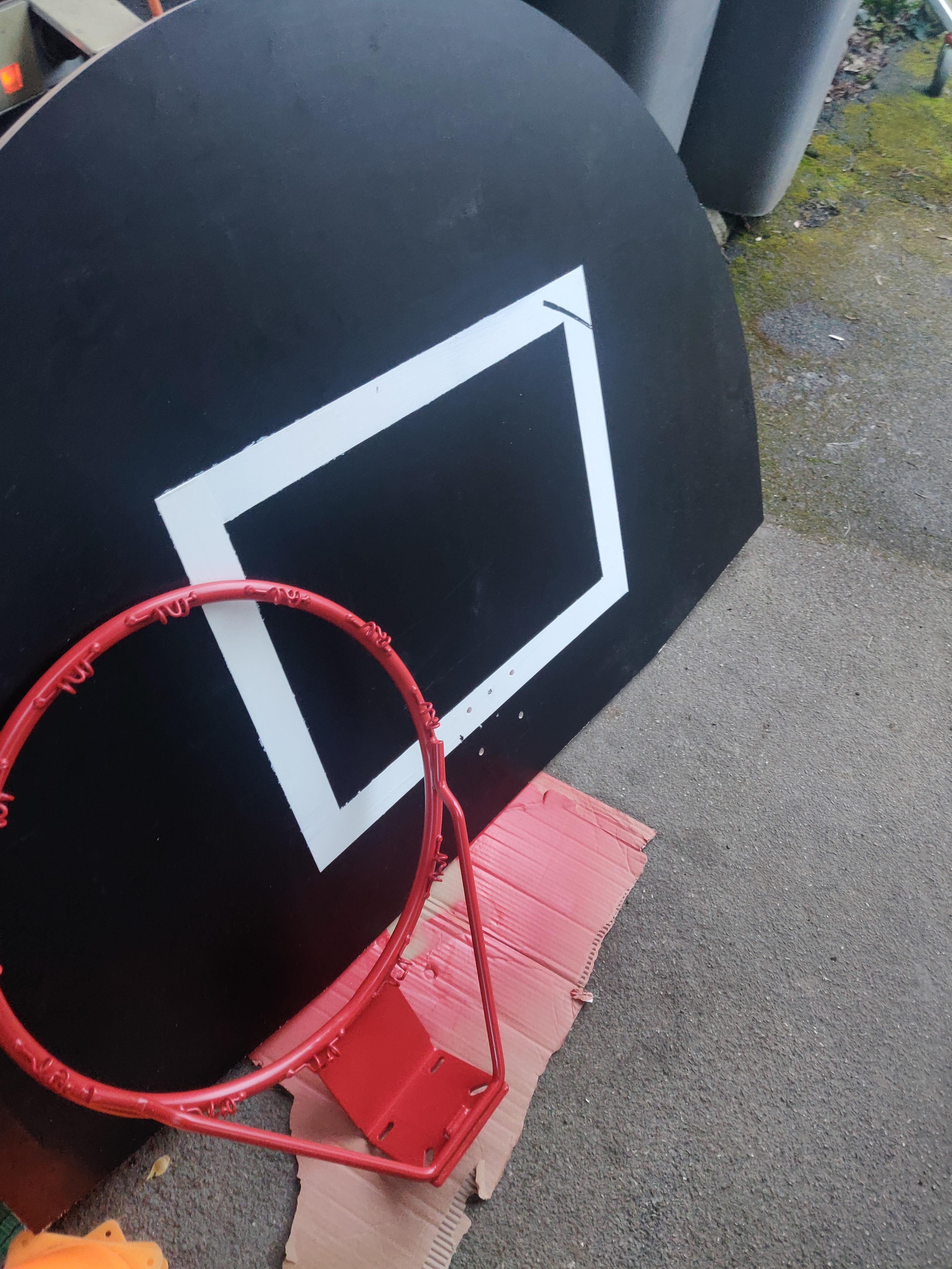

https://rehost.diberie.com/Picture/Get/r/381262
https://rehost.diberie.com/Picture/Get/r/381263

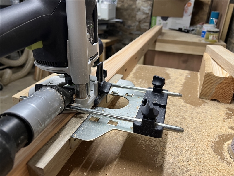

Bon ça avancerait plus vite si la fraise de ma défonceuse ne s'ejectait pas en marche  [:tinostar]
https://rehost.diberie.com/Picture/Get/r/381264
https://rehost.diberie.com/Picture/Get/r/381265
n°72623987

n°72624073
Jay Kay
Posté le 25-03-2025 à 12:36:05  profilanswer

On reconnaît le gabarit qui va avec les vélos :o
n°72624209
Carbon'R
Fahren macht frei
Posté le 25-03-2025 à 13:09:34  profilanswer
C'est un photomontage bien connu des internets.
A new power is rising
n°72624255
k-nar
Laqué.
Posté le 25-03-2025 à 13:20:28  profilanswer
Aline BOQS a écrit :
"Saoul comme un cosaque, il décide de s'accrocher à son self-made-basket-panier. Le mur cède.
On relève 3 blessés, dont un mort, le biDIYeur. Sa compagne, qui se trouvait chez sa mère, n'a quant à elle, aucune égratignure".
:D :lol:
Avec la conclusion du journal local: la prochaine fois que vous voulez manier des baguettes devenez boulanger :O
Message édité par k-nar le 25-03-2025 à 13:20:46

Carbon'R
Fahren macht frei
Posté le 25-03-2025 à 13:42:40  profilanswer
Ou batteur :o

Posté le 25-03-2025 à 13:44:57  profilanswer
Ca tient grâce à la chaise de jardin, tu nous auras pas :o
n°72624424
SnowBear
Posté le 25-03-2025 à 13:51:04  profilanswer
J'aurais dit le Weber perso !
D'ailleurs on peut voir qu'il a commencé à s'affaisser sous la poids du test :o
n°72624603

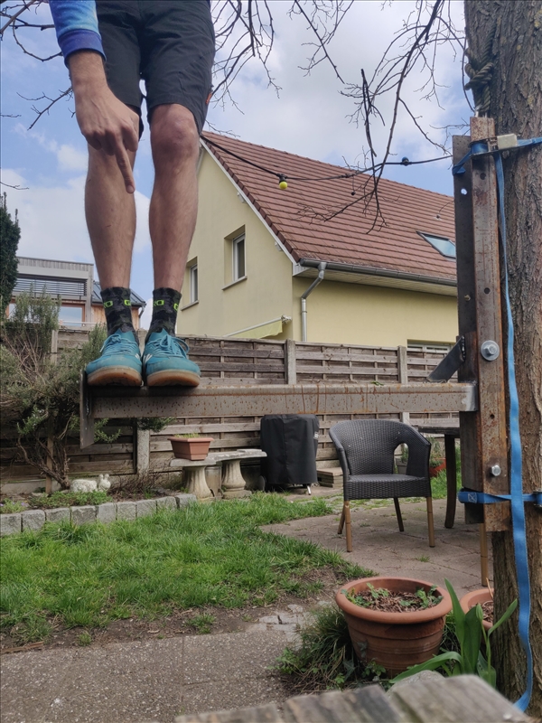

Gloinfred
Posté le 25-03-2025 à 14:14:44  profilanswer
Attend que ça rouille un peu  ;)
Zone affectée thermiquement  + soudure avec des trous qui vont retenir l'eau => perso je ne serais pas ultra confiant (mais je suis une flippette sur ce genre de truc, on est d'accord)
Message édité par Gloinfred le 25-03-2025 à 14:15:26
n°72624691
Jay Kay
Posté le 25-03-2025 à 14:26:18  profilanswer
Je vais le peindre, ça suffira pas on est d'accord, mais avec les 6 cordons + le gousset, ça devrait le faire.
Et si j'ai vraiment encore peur, j'ajouterais un câble entre le haut du support mural et le bout du bras.
n°72625206
tarpan66
Posté le 25-03-2025 à 15:43:57  profilanswer
Et un étai par dessous ;)
n°72625404

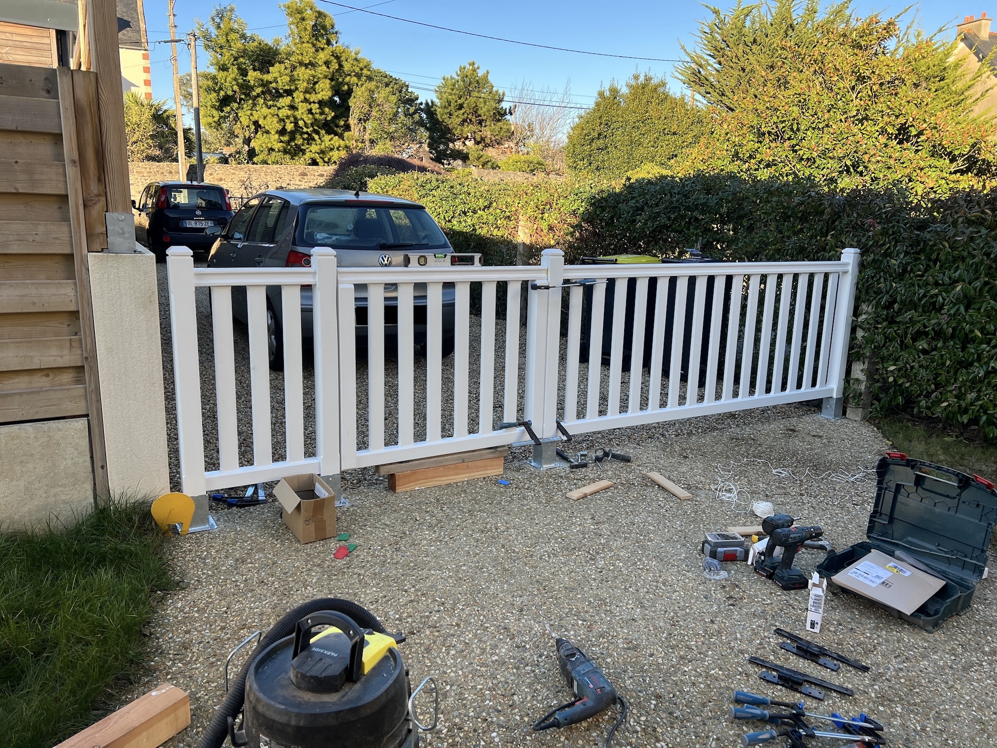

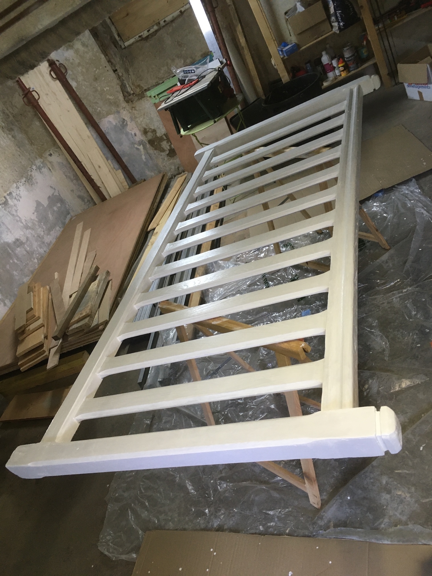

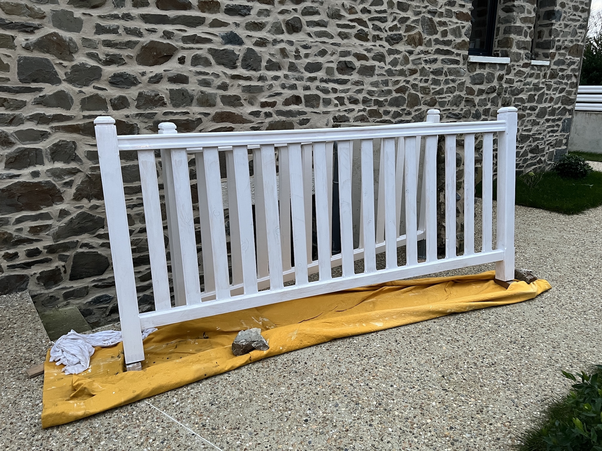

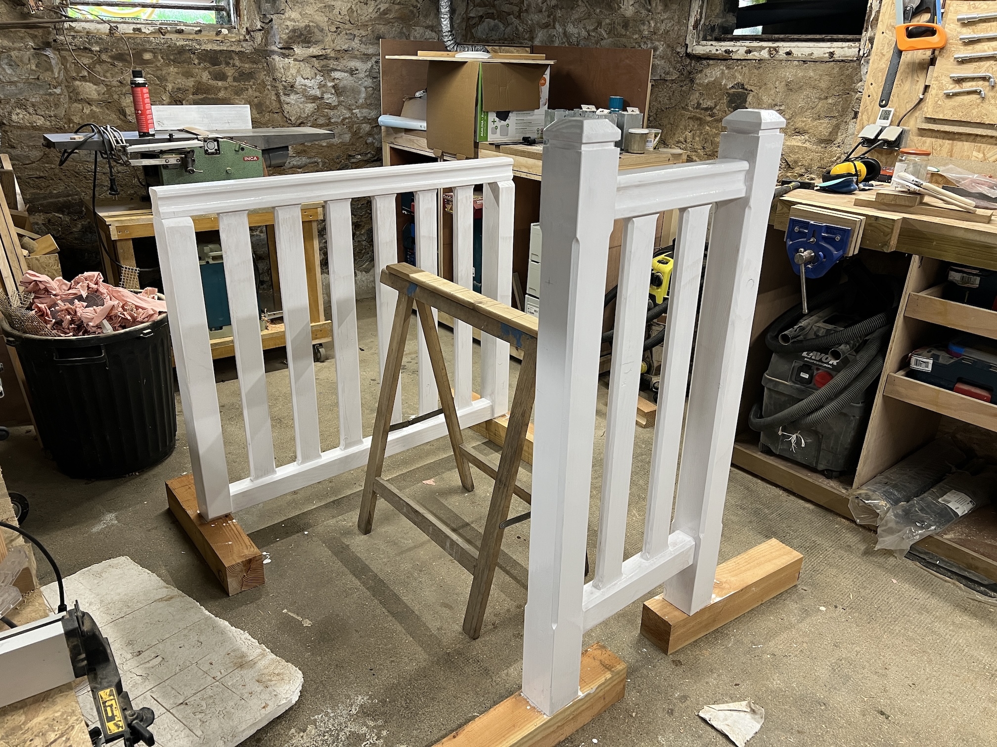

In Crêpes n' Cidre I Trust!
Posté le 25-03-2025 à 16:09:45  profilanswer
ça fait longtemps que je devais faire ce CR (ça va, 1 an 1/2 :o  )

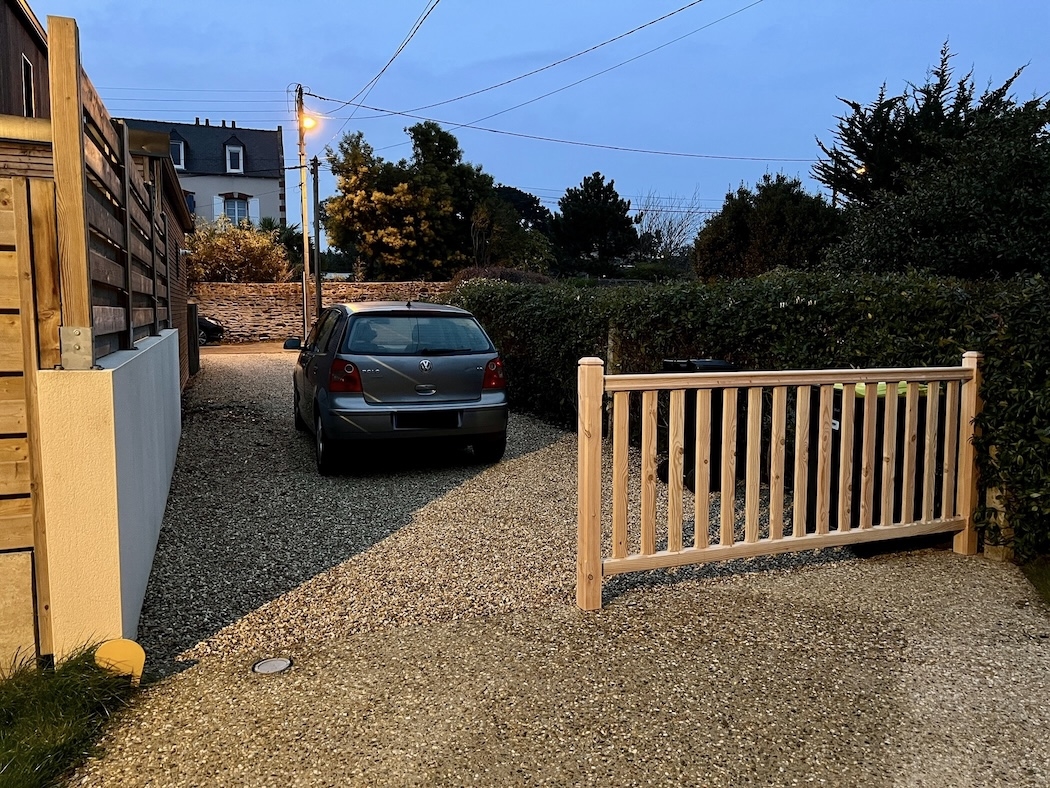

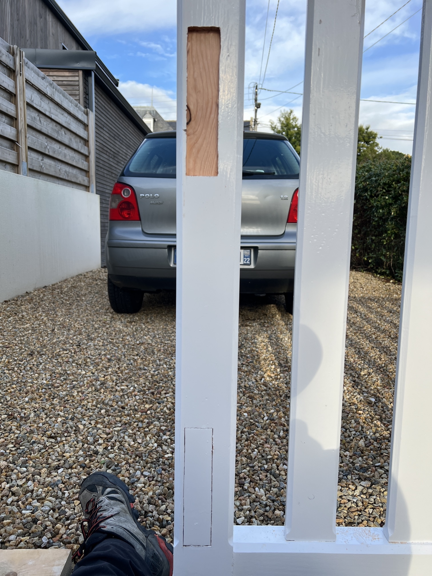

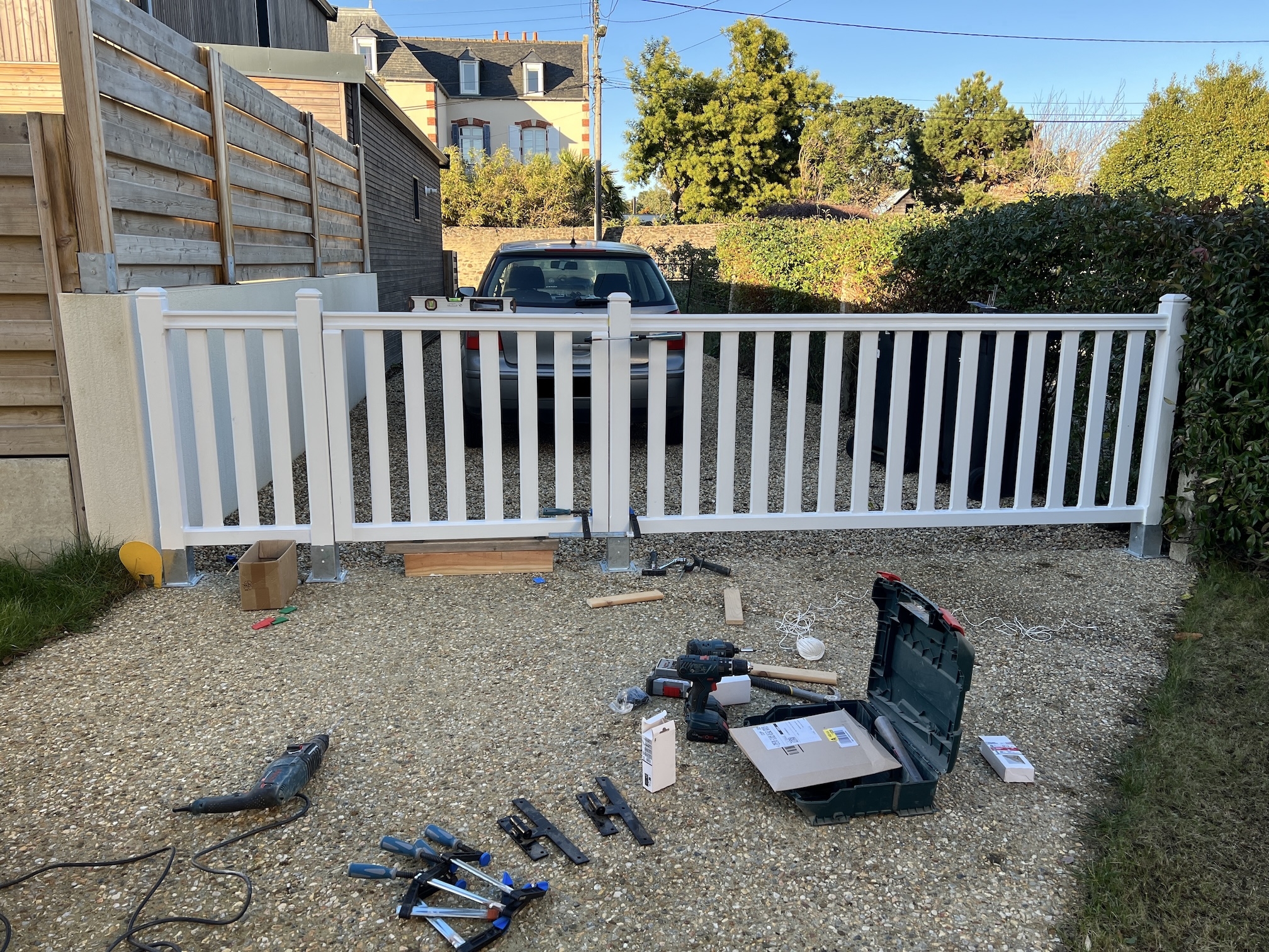

#IAMAMAKER

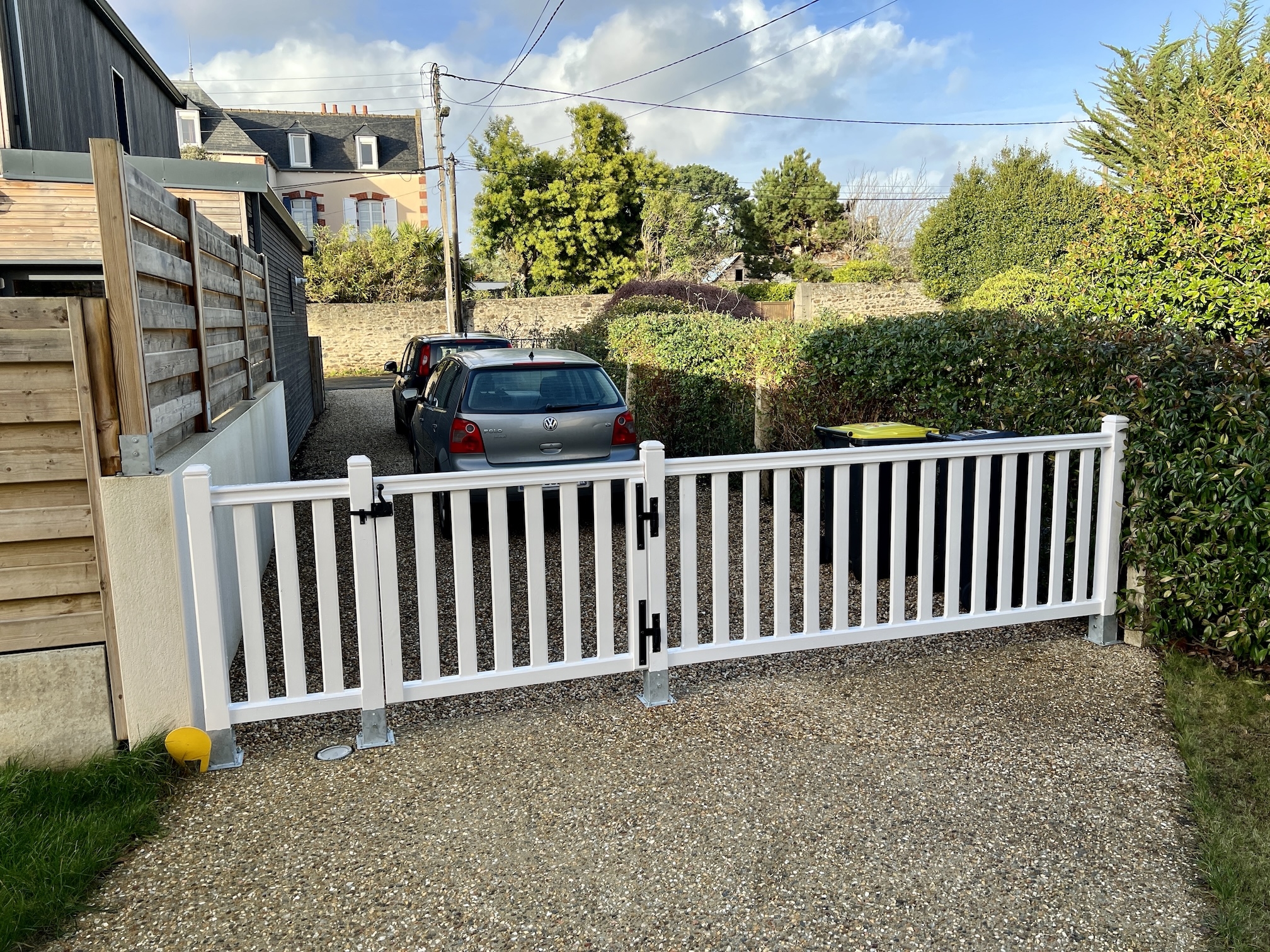

[url=https://forum.hardware.fr/forum2.php?config=hfr.inc&cat=13&subcat=434&post=110935&page=1407&p=1&sondage=0&owntopic=1&trash=&trash_post=&print=0&numreponse=0&quote_only=0&new=0&nojs=0#t72625404]Ydalb : Barrière / Portail[/url]

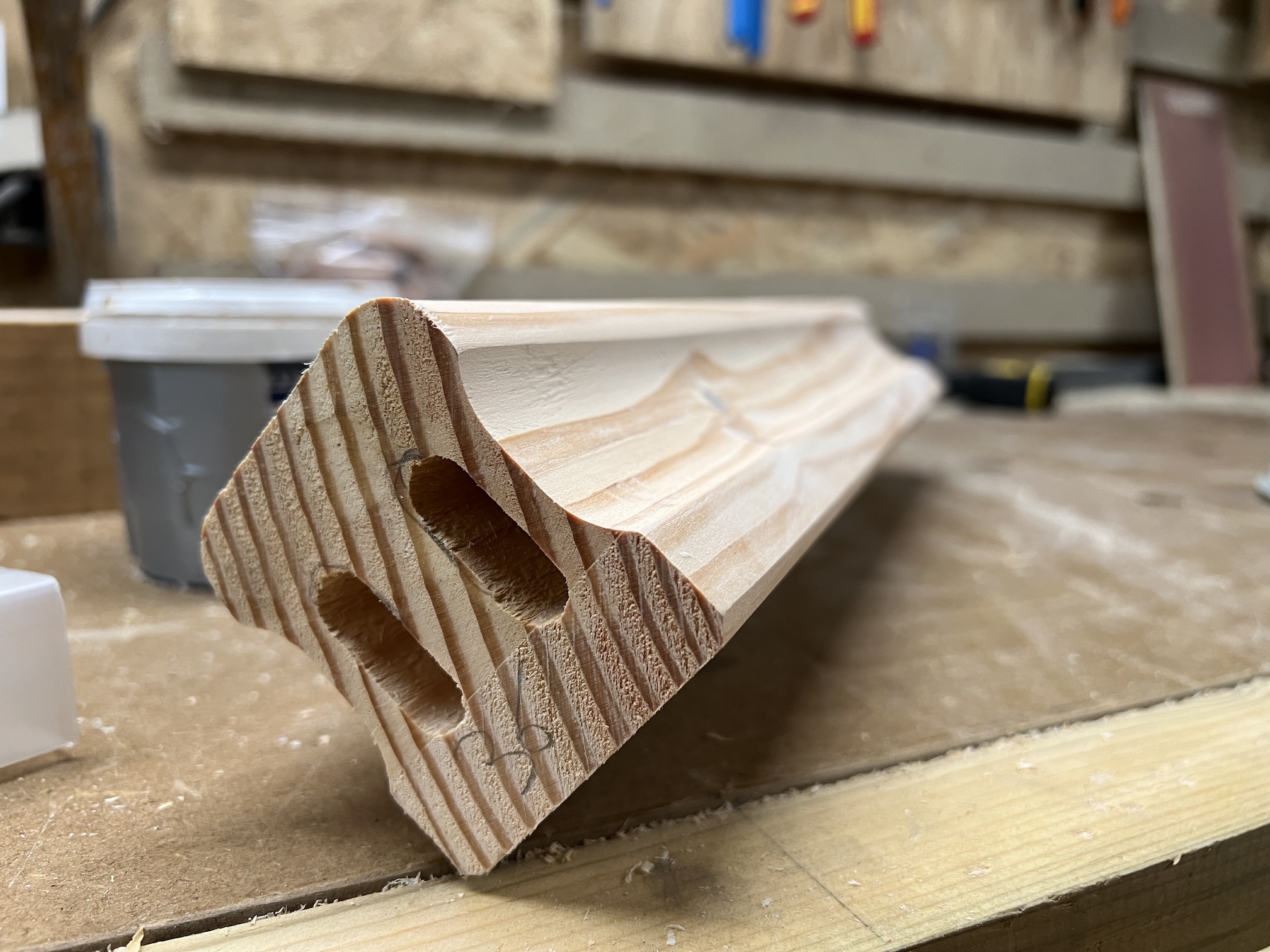

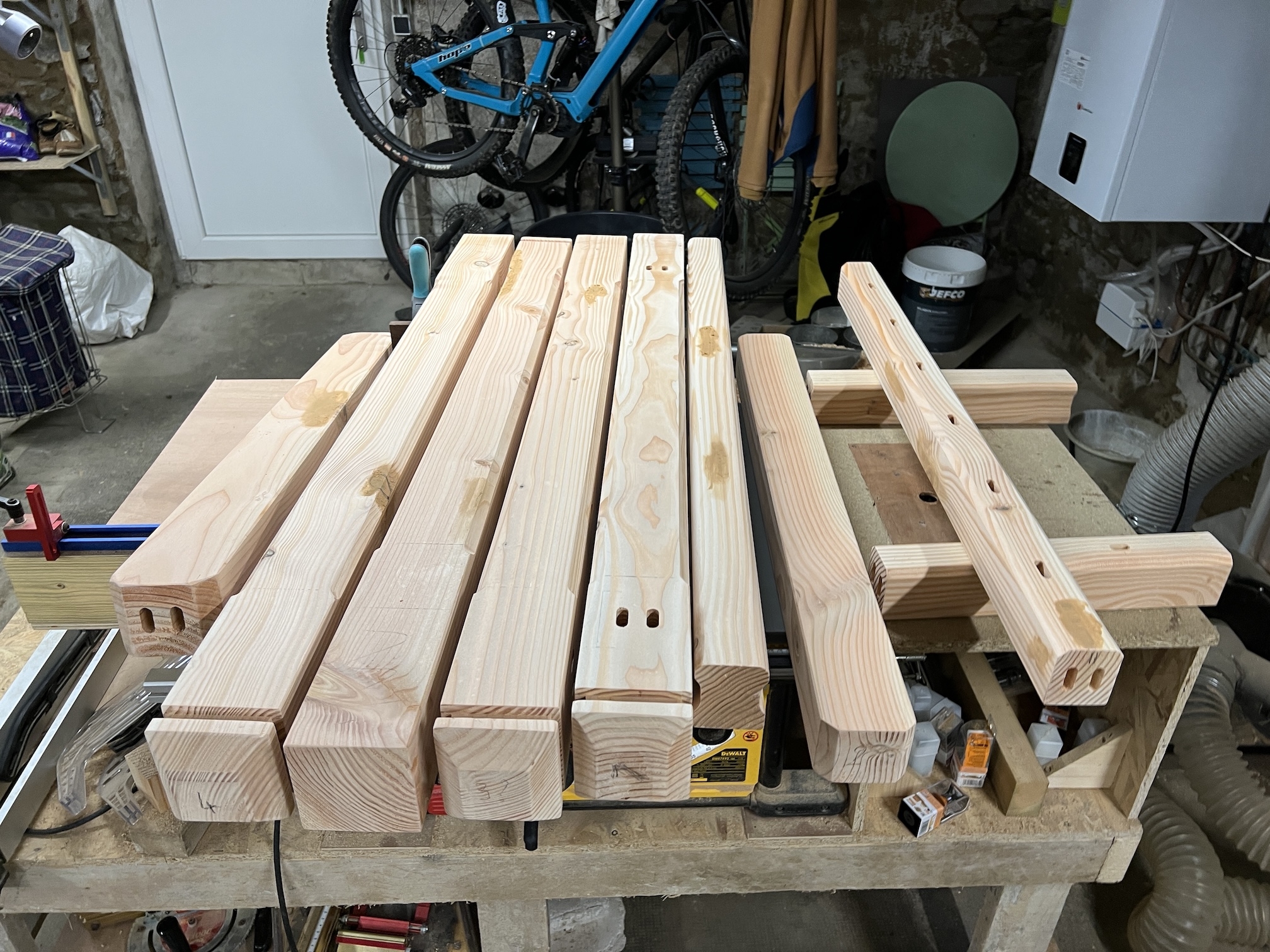

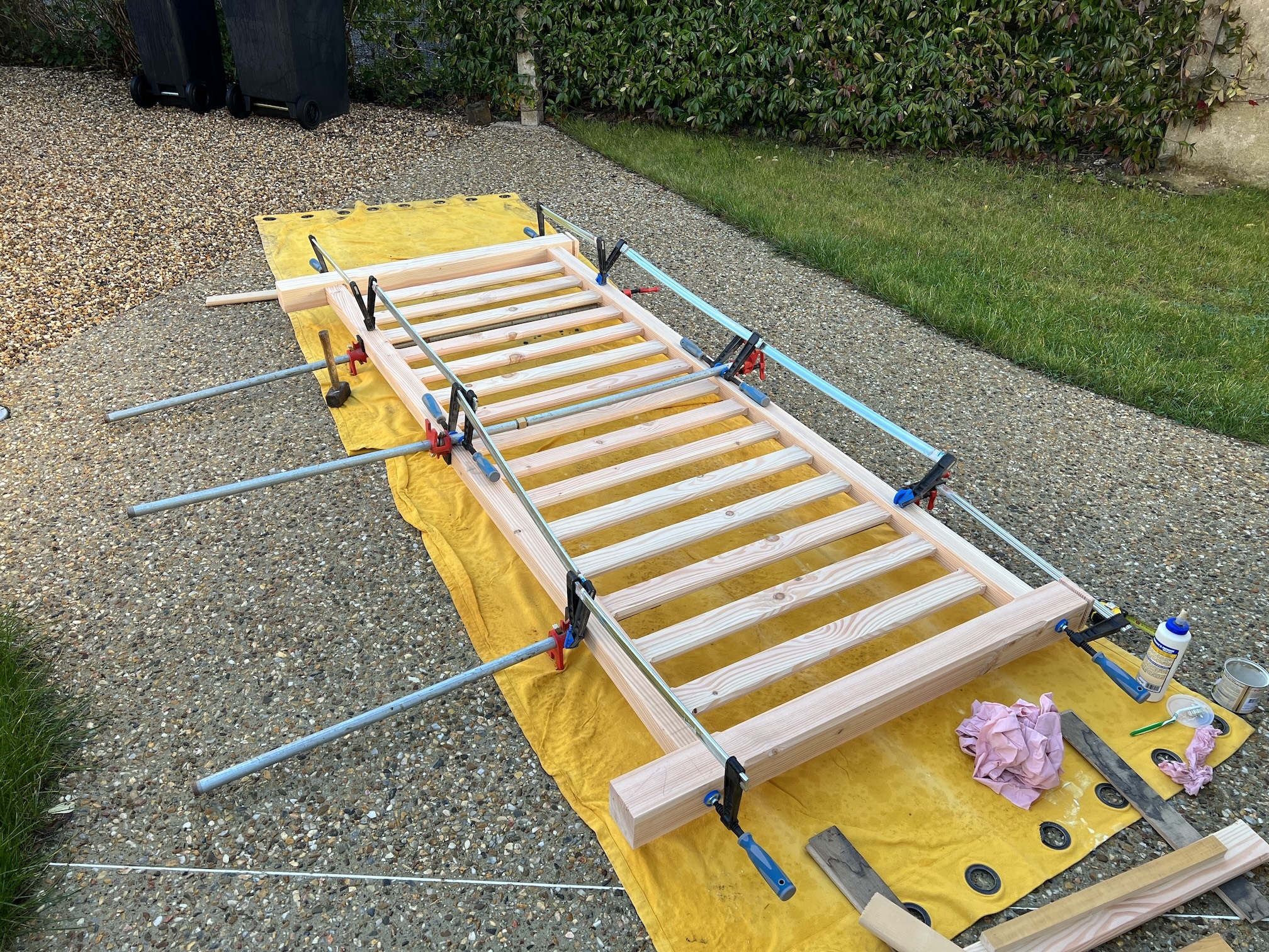

Barrière / Portail
Contexte
On avait pas de portail, du coup j'ai décidé d'en fabriquer un :o
Il y avait une vieille barrière qu'on a retapé quand on a acheté la maison, j'ai voulu garder son style
https://rehost.diberie.com/Picture/Get/t/381332
J'ai pas sketchup sous la main, je vous mets une photo du rendu finale pour mieux comprendre :
https://rehost.diberie.com/Picture/Get/t/381359
Matière d’œuvre
Du douglas de la scierie du coin, de la peinture et diverse quincaillerie.
Outillage utilisé ET PROTECTIONS INDISPENSABLES ASSOCIÉES
- Scie sous table
- Scie plongeante
- Défonceuse
- Domino
- Ponceuse
- Perceuse/Visseuses

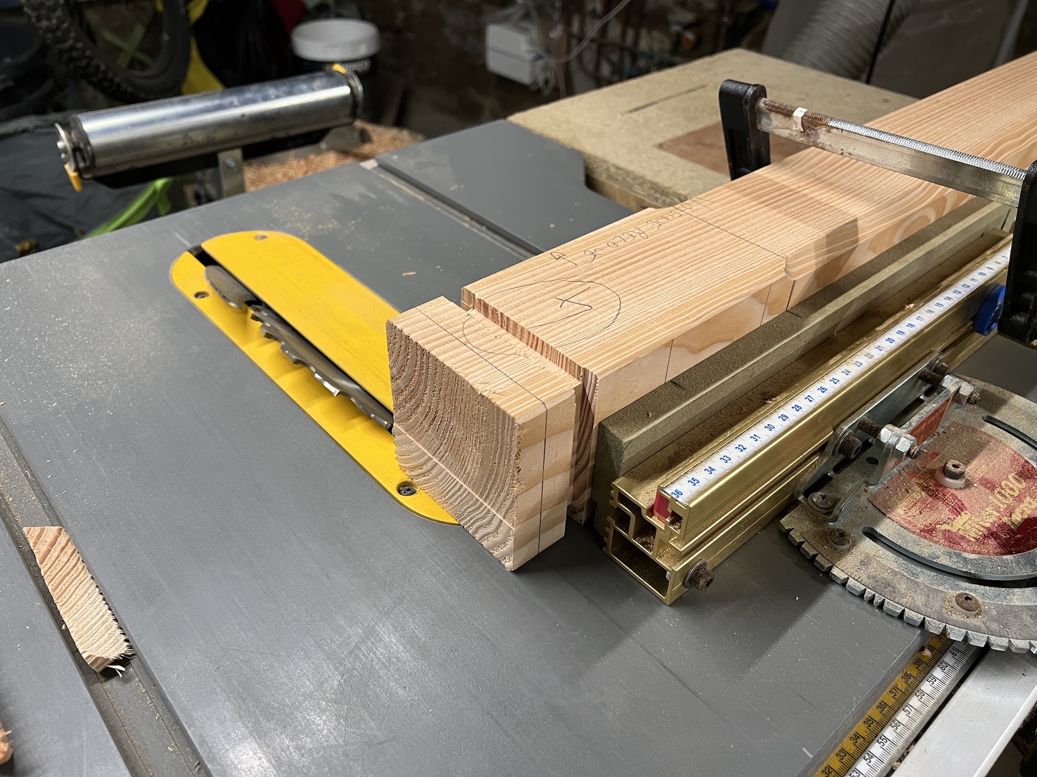

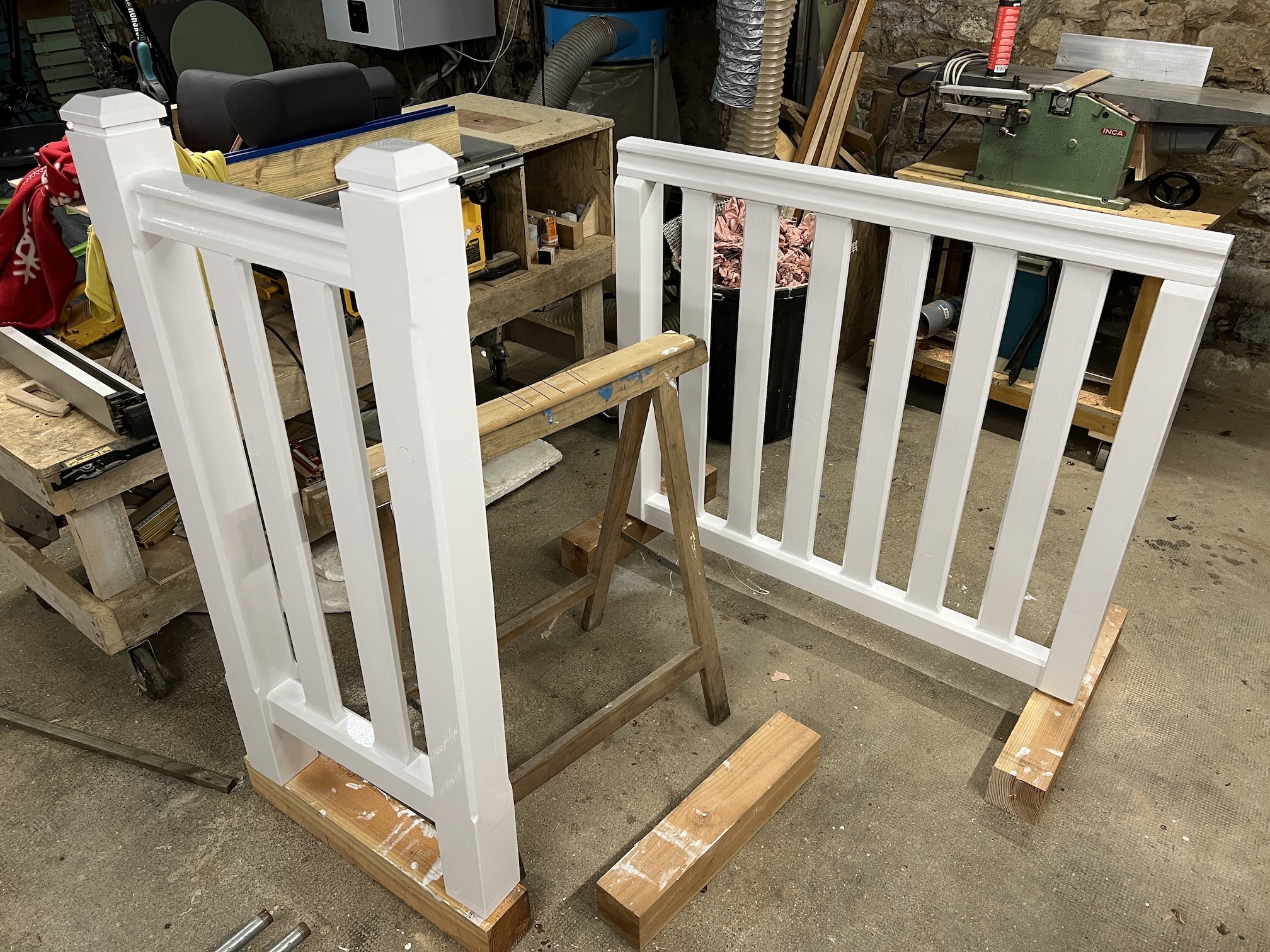

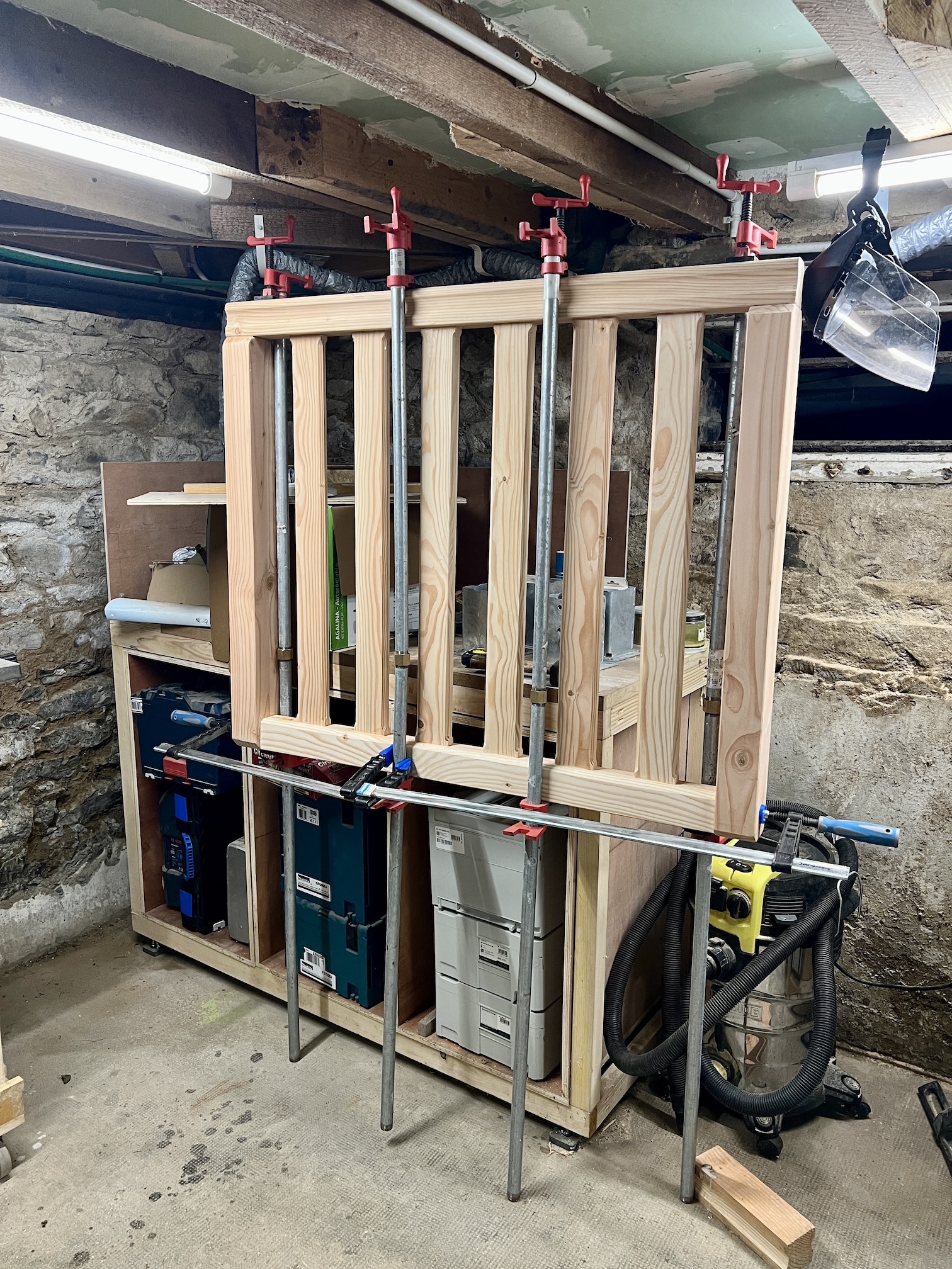

Étapes et choix
Alors j'ai rencontré plusieurs déconvenues dans cette aventure, que je vais vous détailler plus bas. Je pars donc d'un modèle existant, j'ai un peu de moulures à faire à la défonceuse avec des fraises adaptées.
Je me suis fait divers cales pour les domino histoire que ça tombe à peu près en face :o Spoiler alert, j'suis pas hyper précis :o

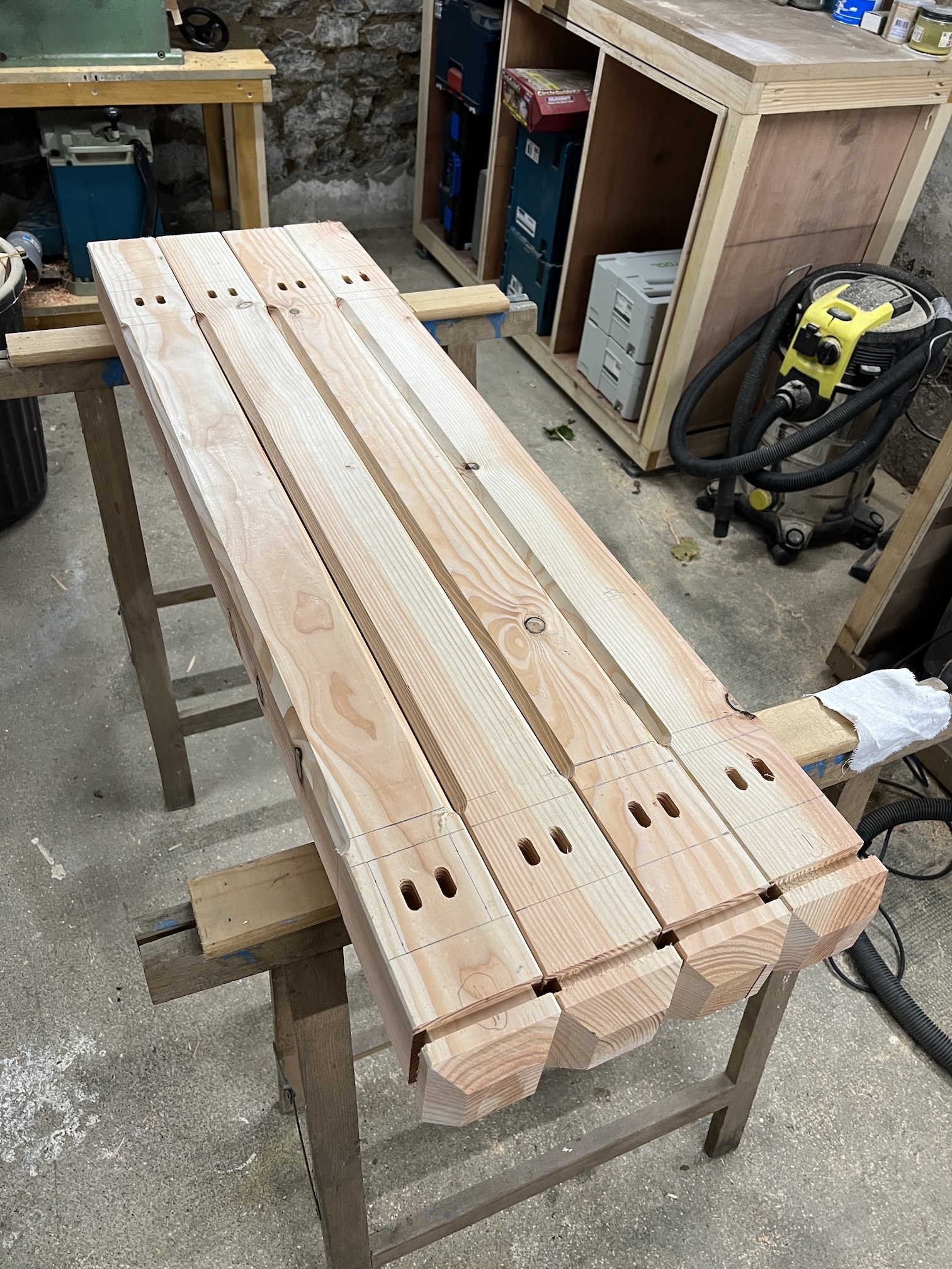

J'attaque les deux traverses hautes qui ont une forme un peu particulière, 1 "gorge" de chaque côté, quart de rond, chanfrein et des mortaises pour accueillir des dominos (sipo).
https://rehost.diberie.com/Picture/Get/r/381334
https://rehost.diberie.com/Picture/Get/r/381333

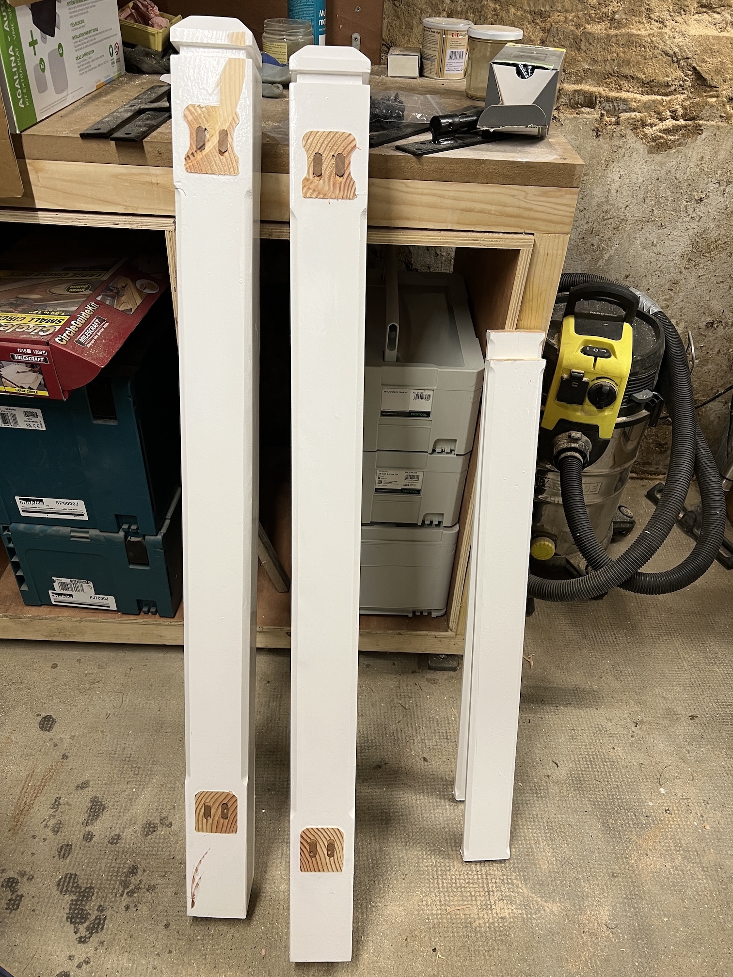

Ensuite j'attaque les poteaux, qui eux aussi ont droit à quelques coquetteries : une sorte de "chapeau" sur le haut, une rainures, et des quarts de rond "inversés" non débouchant sur chaque arêtes verticales.
https://rehost.diberie.com/Picture/Get/r/381336
https://rehost.diberie.com/Picture/Get/r/381337
https://rehost.diberie.com/Picture/Get/r/381338

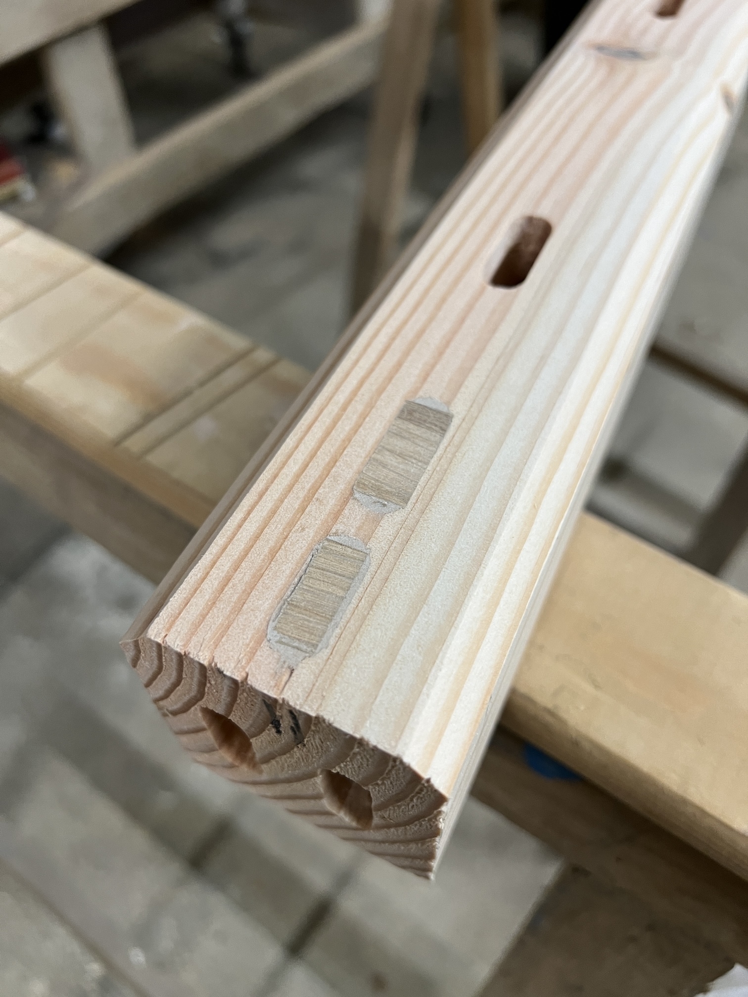

Oui alors qui ne sait jamais trompé ici hein ? Mesure 1 fois, dominote deux fois :o
https://rehost.diberie.com/Picture/Get/r/381339
On peut voir un petit florilèges des différents trous "supplémentaires" :whistle:
https://rehost.diberie.com/Picture/Get/r/381340

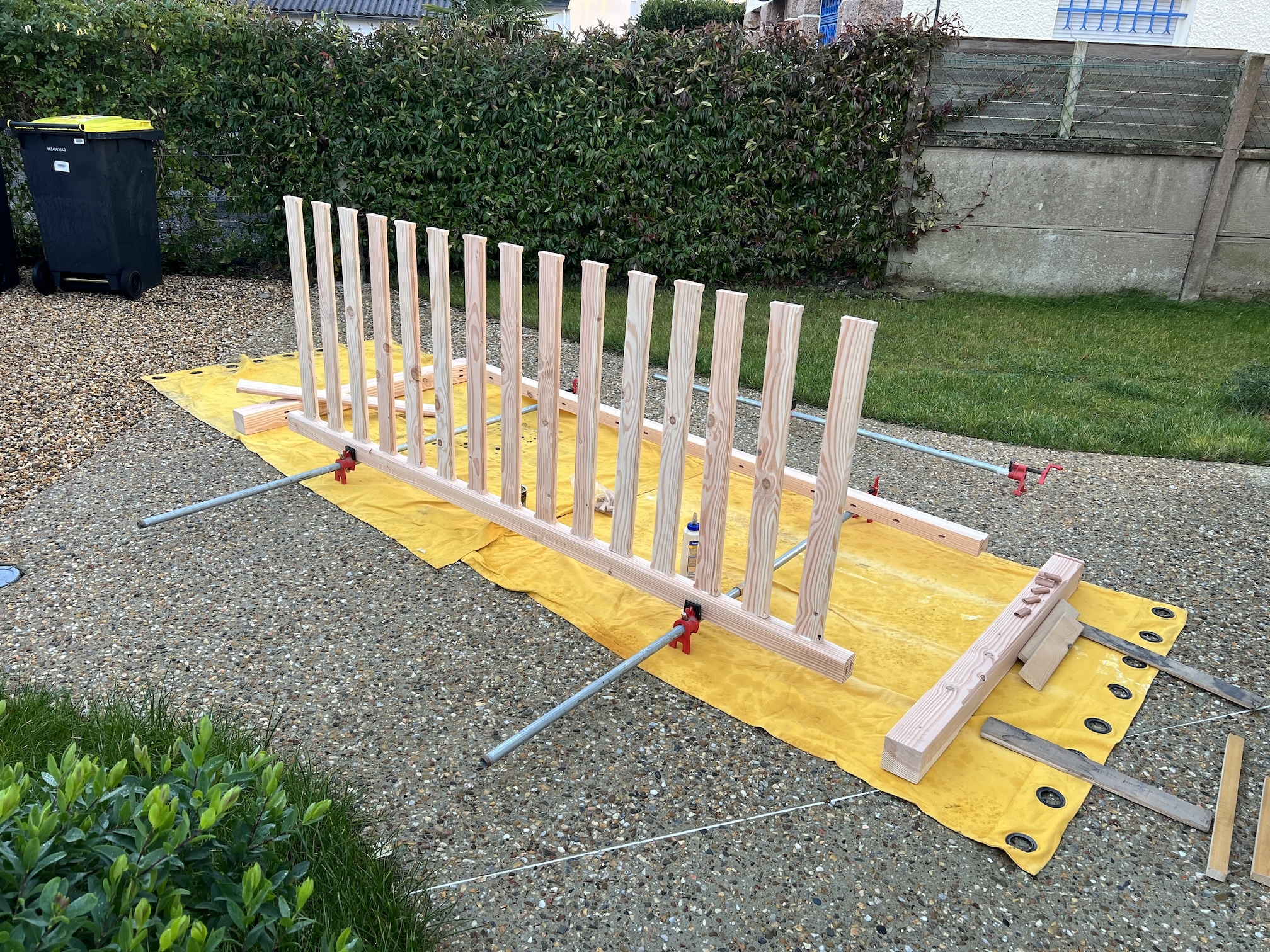

Assemblage de la barrière et de l'imposte (pas de photo), ça tombait pas trop mal niveau tenon/mortaise :o
https://rehost.diberie.com/Picture/Get/r/381341

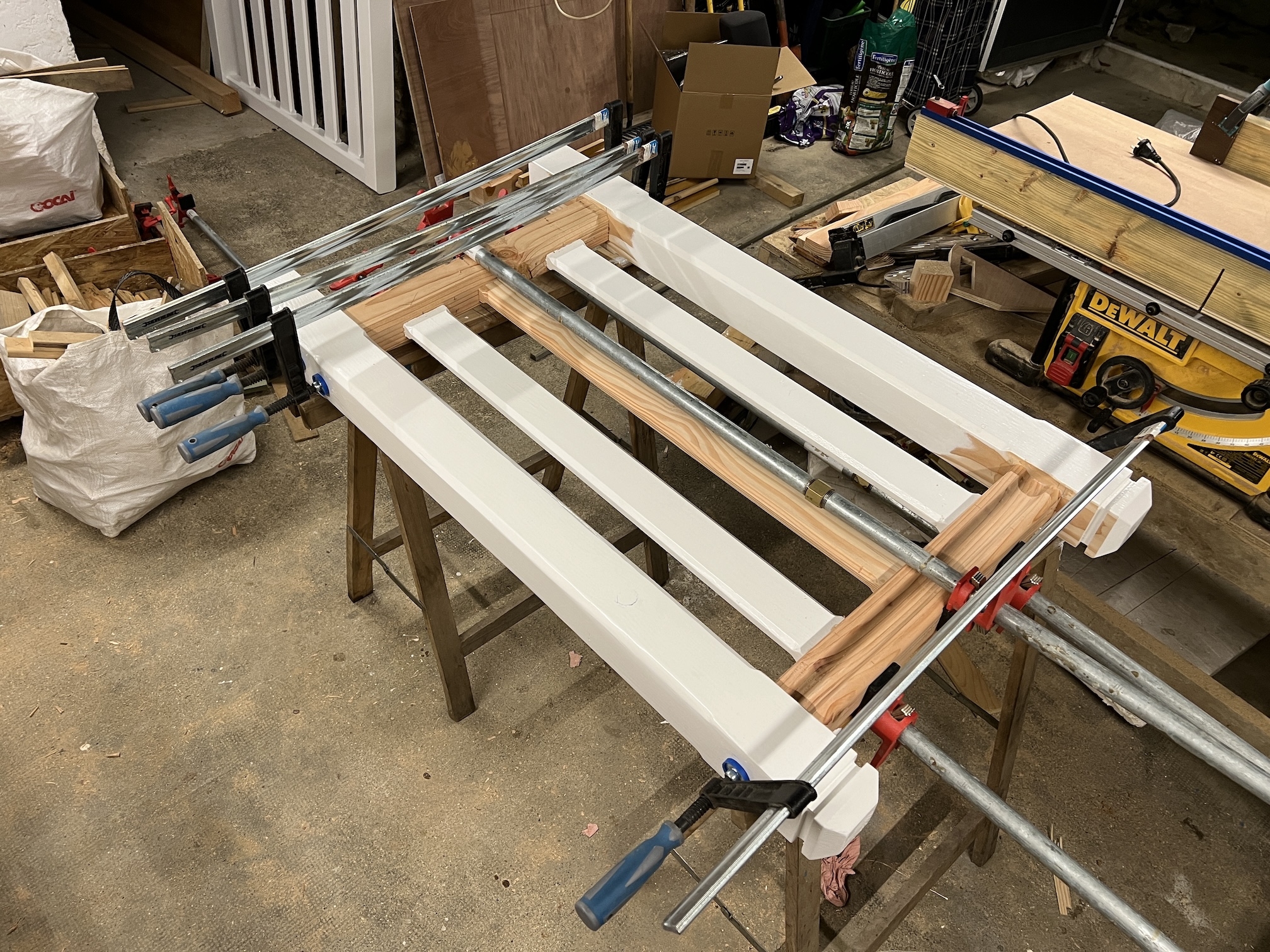

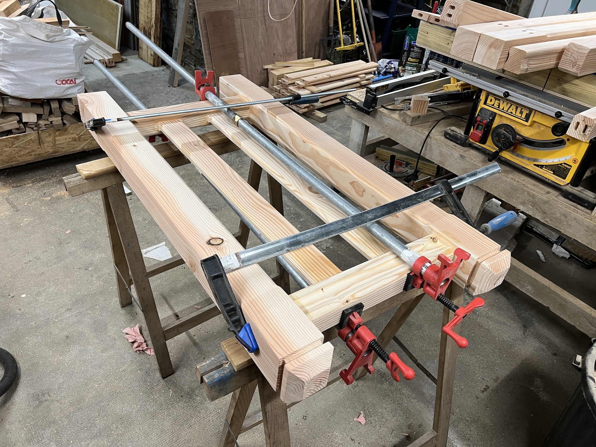

Assemblage de la partie longue, c'était galère. Manque de serre joint / sangle, le temps de prise de colle, le stress, j'ai un peu merdé le collage (on verra par la suite).
https://rehost.diberie.com/Picture/Get/r/381342
https://rehost.diberie.com/Picture/Get/r/381343
Teste en conditions réelles histoire de se motiver, ça rend bien  :sol:
https://rehost.diberie.com/Picture/Get/r/381344
Mise en peinture, 3 couches de V33 "conditions extrêmes"
https://rehost.diberie.com/Picture/Get/r/381345https://rehost.diberie.com/Picture/Get/r/381351
On remarque derrière la barrière que l'on a retapé à l'origine. J'ai posé la barrière en équilibre précaire, en me disant "Oh c'est bon, en Bretagne y'a pas de vent" :o
https://rehost.diberie.com/Picture/Get/r/381346
Et paf, ça n'a pas raté, la barrière est tombée  :cry:
https://rehost.diberie.com/Picture/Get/r/381347https://rehost.diberie.com/Picture/Get/r/381348

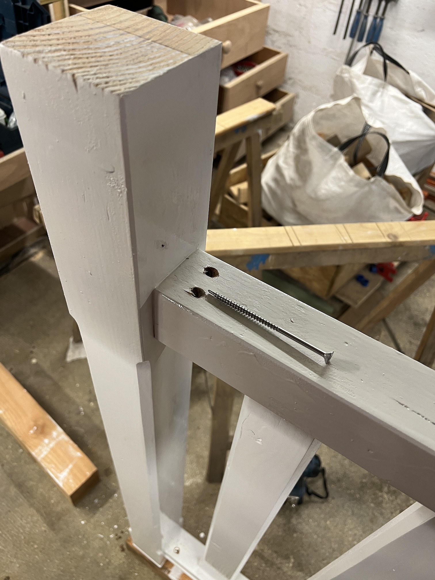

Et on voit le collage de qualité qui n'a pas du tout tenu. En même temps, c'était hyper mal serré.
https://rehost.diberie.com/Picture/Get/r/381349 Pas trop le choix, je vais caler des vis inox par dessous via des pocket hole pour renforcer ça. J'ai rebouché les trous ensuite.
https://rehost.diberie.com/Picture/Get/r/381350
Une fois le tout peint, je me dis qu'il est temps de présenter l'enfant à sa mère. Et là, c'est le drame  :cry:
Mais comment j'ai tenu mon mètre bordel  :D  il manque 1 barreau lolhttps://rehost.diberie.com/Picture/Get/r/381352
Du coup, je décide d'en rajouter un :o Je découpe tout, recrée les traverses hautes/basses, et par "chance" j'avais prévu 1 barreau supplémentaire (lol).
https://rehost.diberie.com/Picture/Get/r/381353
https://rehost.diberie.com/Picture/Get/r/381354
Et voila, je re-présente l'enfant à sa maman, et on est presque au bout de nos peines  :D
https://rehost.diberie.com/Picture/Get/r/381355
https://rehost.diberie.com/Picture/Get/r/381356

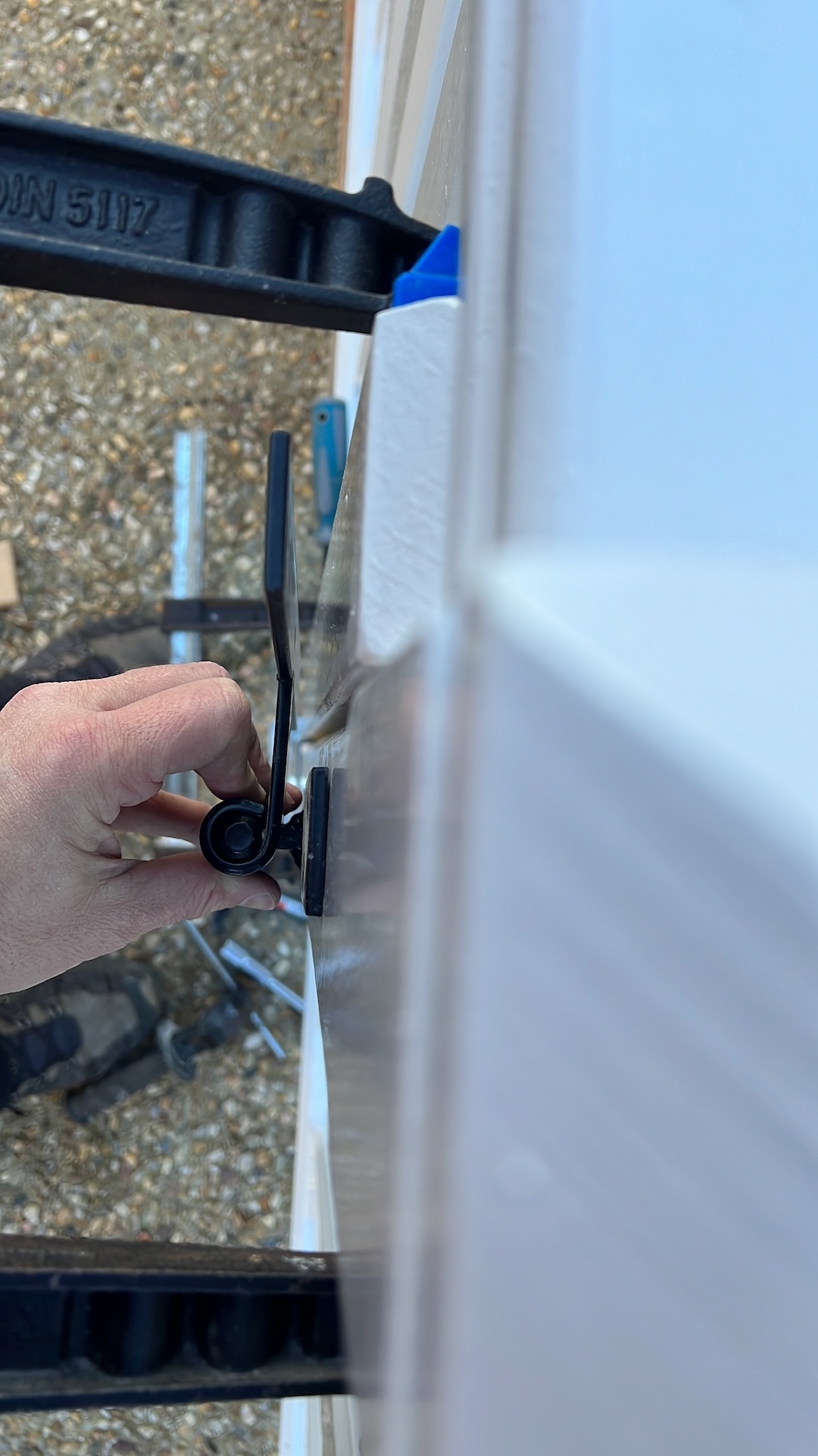

Je présente les gonds, et là je me dis que j'ai oublié un détail :o Il faut l'encastrer dans le montant.  :fou:
https://rehost.diberie.com/Picture/Get/r/381357
Damn, flemme de démonter, je fais ça au ciseau à bois sur place  :o
https://rehost.diberie.com/Picture/Get/r/381358

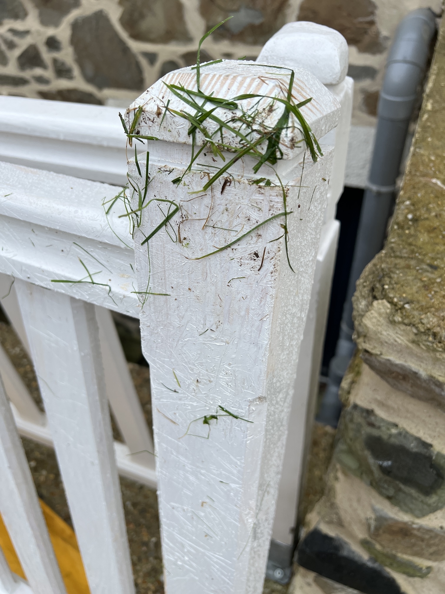

Là c'est vraiment terminé, je remets la première photo :o
https://rehost.diberie.com/Picture/Get/r/381359

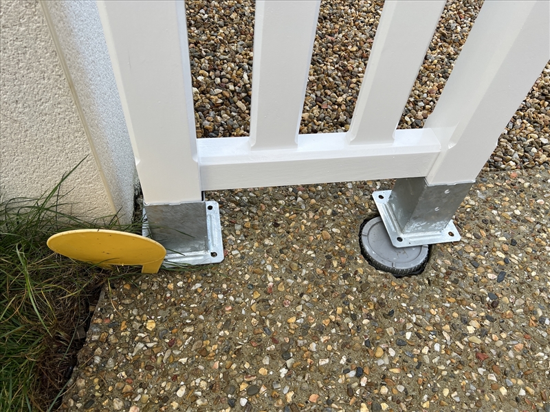

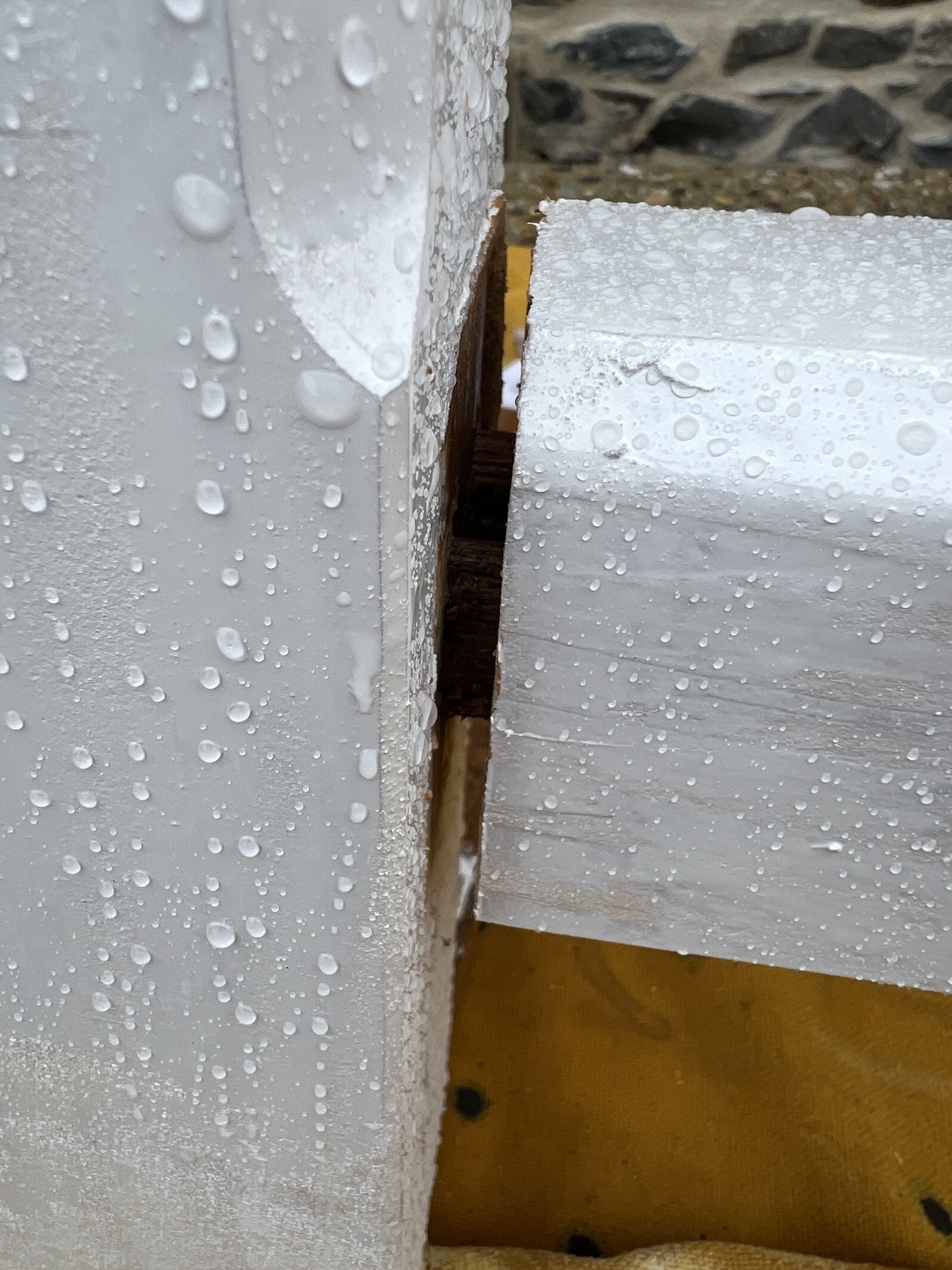

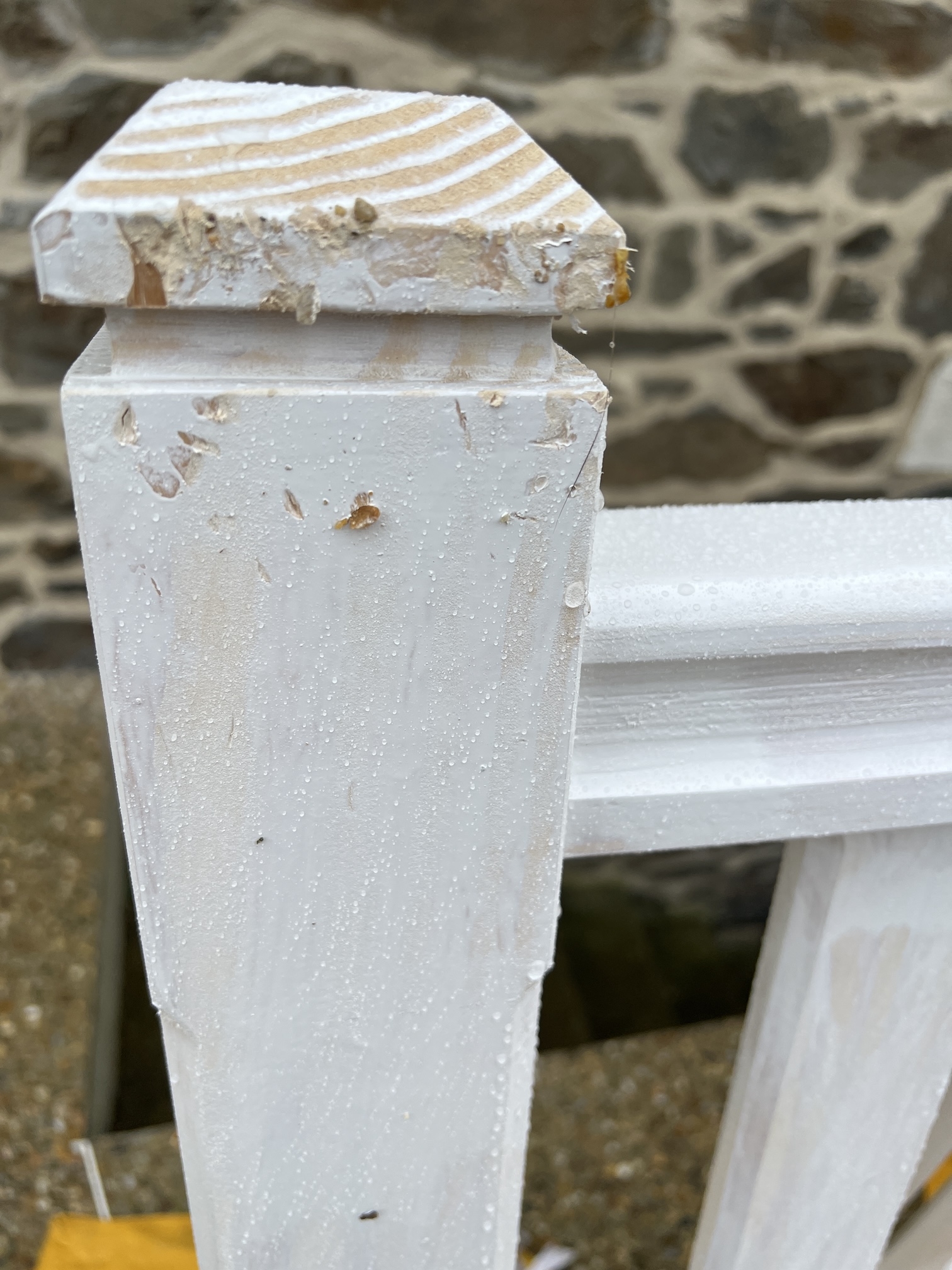

Ça fait maintenant plus d'un an que la barrière est posée, j'ai rencontré un léger souci facilement corrigeable : j'avais pas tout à fait prévu que le portail s'affaisserait du côté opposé aux gonds. Du coup j'ai eu genre 1mm d'affaissement (à la louche). Le portail se mettant à frotter. C'était prévisible étant donné le design. J'ai corrigé ça en mettant une cale sous le poteau qui supporte les gonds. Depuis 1 an maintenant, plus de souci.
Temps
Plusieurs week-ends, je ne me rappelle plus trop.
Coût
À la louche, 400€ tout compris ?
Difficultés rencontrées
Clairement la partie collage. Manier de si gros machin, c'est pas évident :o
Bilan
Très satisfait du rendu, j'hésite à peindre les gonds / les pieds de poteau, mais en fait je crois que je vais laisser ça comme ça.
Outils que j'ai regretté ne pas avoir/Acquisitions prévues suite à ce make :
Des grands serre-joints / de grandes sangles  :o
Message édité par Ydalb le 25-03-2025 à 16:49:11

#IAMAMAKER
Barrière / Portail
Gg, très cool le rendu final et bien joué la gestion des emmerdes pendant le projet :D

Ydalb : le rendu final est sexy, pas mal d’embûches  [:tinostar]
Par contre, tant qu'à passer autant de temps sur un projet, j'aurais mis le budget pour de la vrai peinture. Genre Zolpan. Ça t'aurais coûté 150 balles, mais au moins t'étais tranquille pour 15 ans.

jluc :jap: Je vois que votre mémoire ne vous fait pas défaut. J'ai dû trop regarder des vidéos d'LJVS ! Sauf depuis que c'est devenu une star de la télé, j'ai lâché. Je préfèrerais le côté vis ma vie d'artisan.
ratibus a écrit :
Faut faire tester par Shaq. C'est marqué dans le DTU.
Jay Kay a écrit :
 [:jeanpatrice_benjamin:3]
Tu as raison, j'y ai pensé qu'après quand j'en ai causé avec mon père, il m'a filé aussi la ref d'une peinture de qualité. Et c'est vrai que quand tu vois le temps que tu passes à peindre, la prochaine fois je mets le budget qu'il faut dans de la bonne peinture (sans négliger le support bien entendu).
Après celle-ci est soit-disant garantie 12 ans, j'y crois pas trop, je reviendrai dans 12 ans vous faire un retour :o

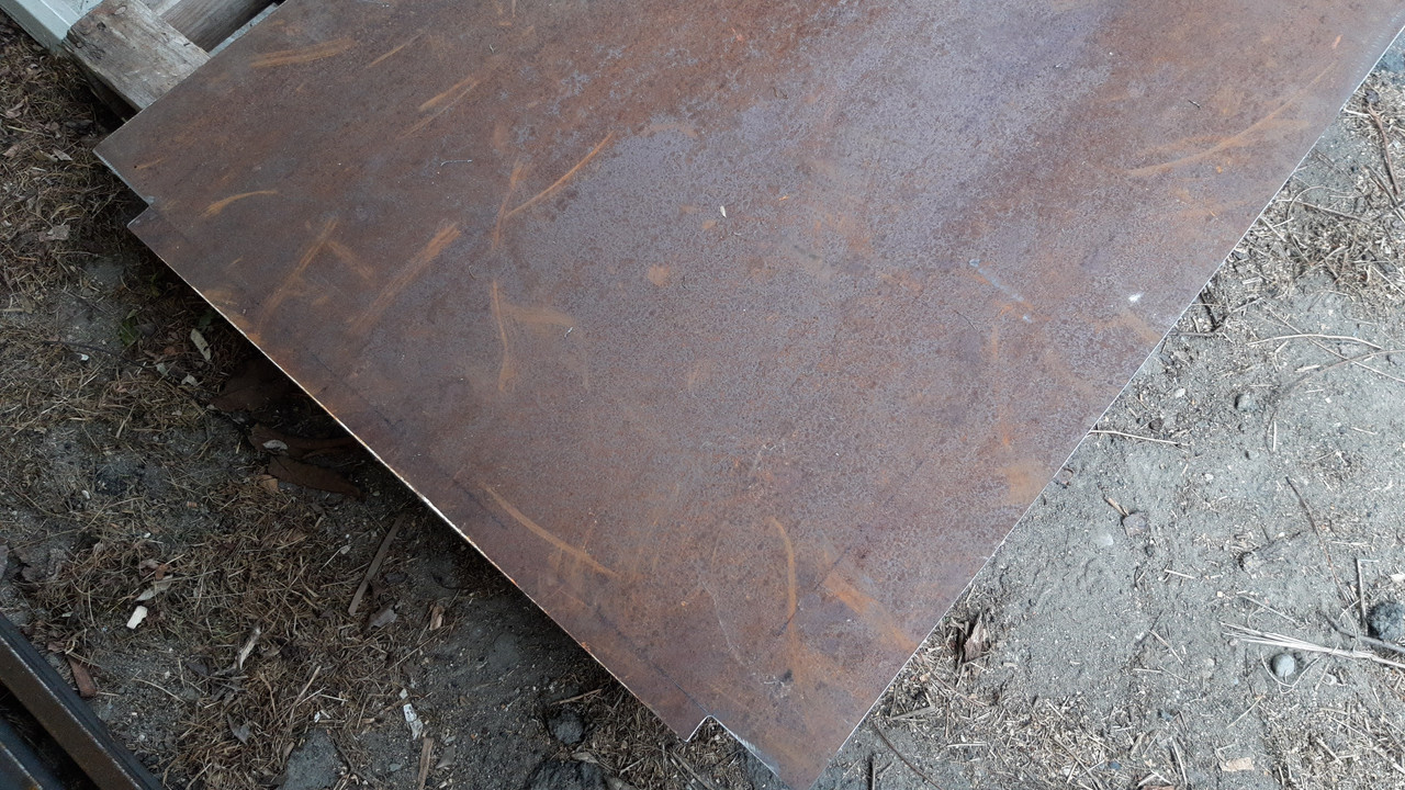

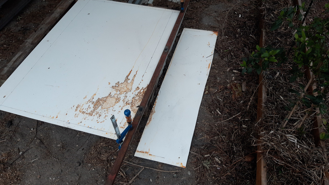

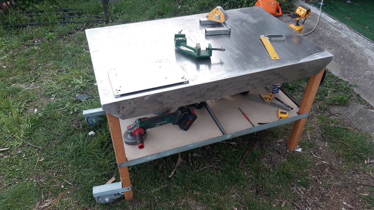

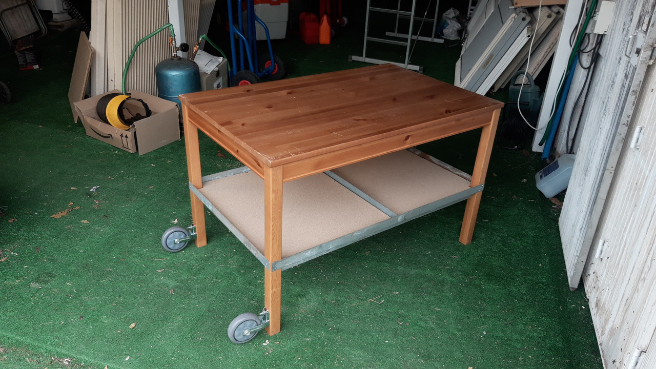

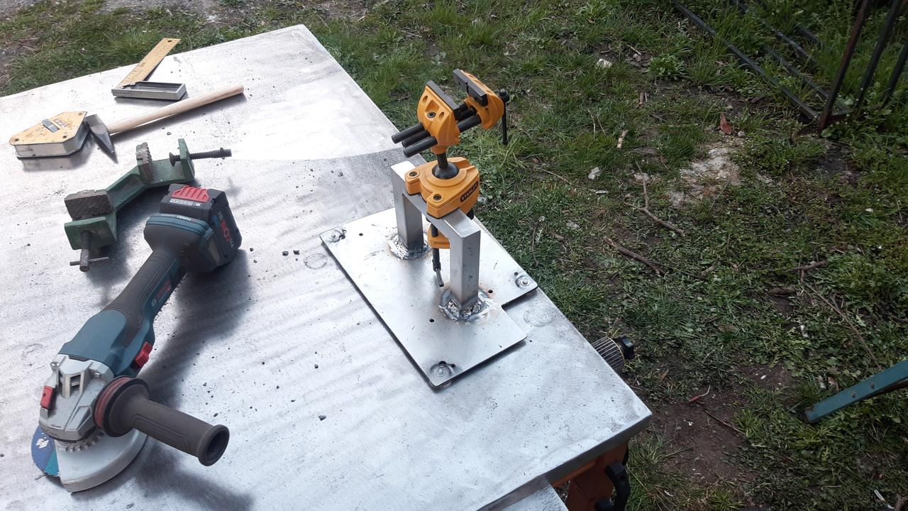

#IAMAMAKER
[url=https://forum.hardware.fr/forum2.php?config=hfr.inc&cat=13&post=110935&numreponse=72625895]Carbon'R : Table de soudure[/url]
Table de soudure

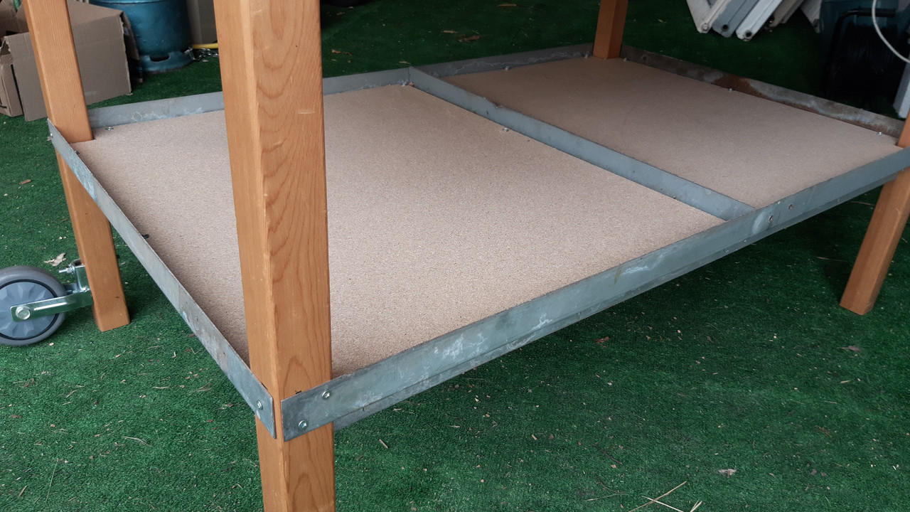

Contexte
Travailler avec des matériaux nobles  [:polytroll]
Je mise sur une partie des ventes de mes photos dans des cadres aciers fabriqués par moi-même, je vais donc avoir quelques séances de soudure intensive, c'était l'occasion de s'équiper pour travailler confort  [:carbon'r:7]
Matière d’œuvre
Table  [:ikehfr:3] trouvée à 15 balles sur LBC. L'avantage c'est que ça fait une structure de départ avec un grand plateau plan pour un prix ridicule.
Chutes diverses
 Des trucs qui découpent, des masses de persuasion, des trucs qui soudent
Etapes (conception, production), choix techniques, et photos
Etape 1 : aller chercher la table :o
J'ai commencé par l'équiper :
- D'une tablette inférieure faite avec des profilés Z de récup, des tablettes d'agglo de récup, ça renforce un peu la structure et ça permet de poser les accessoires à l'abri. Bonus : les profilés servent de butée.
- De roues récupérées sur un échafaudage pour faciliter son déplacement
https://i.postimg.cc/DzZWxcbw/20250308-170026.jpg
https://i.postimg.cc/fTRJzKBj/20250308-170046.jpg

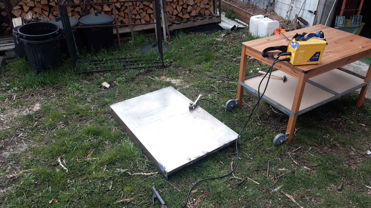

Ensuite on passe à la tôle, ça vient d'une protection murale d'un poêle à bois, peint à la cochon, et stocké en extérieur quelques mois après démontage. C'est la seule partie réellement "chère" si vous devez faire comme moi, mais ça peut se trouver sur leboncoin avec un peu de chance. La tôle est découpée soigneusement, prédécoupée puis pliée à la masse sur une palette. J'ai ensuite soudé le tout pour faire un pot. J'ai commencé ça avec la tôle posée sur la table pour maintenir plus facilement la forme, la table a un peu cramé dessous  [:psychodarksquall:1]
https://i.postimg.cc/vZ1T9mR4/20250309-163048.jpg
https://i.postimg.cc/wMfxyC05/20250309-171356.jpg
https://i.postimg.cc/kGXX5JFX/20250314-171658.jpg

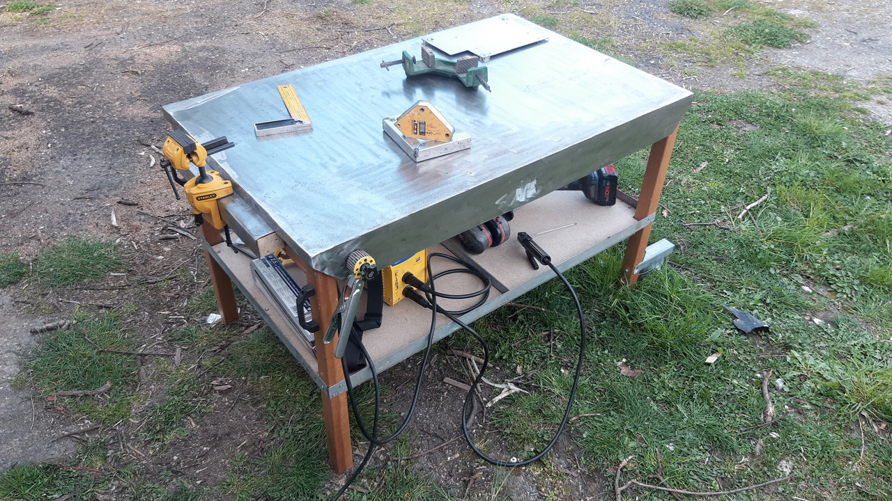

J'ai ensuite rajouté une petite extension pour l'étau Stanley sur rotule, et lui ai également fabriqué un support mobile aimanté, fait avec des aimants de récup et une tôle de récup. Les roulettes sont protégées des projections avec des montants à placo.
https://i.postimg.cc/wBDRnBj1/20250324-172817.jpg
https://i.postimg.cc/zGryKrj5/20250324-172834.jpg
https://i.postimg.cc/hPxJXjVp/20250324-183826.jpg
Quelques accessoires manquants à l'usage, que je compléterai :
- Un étau mobile solide : j'ai récupéré aujourd'hui un Dolex 65 mastoc pour 25 balles
- Une réhausse mobile pour travailler sur des petites pièces
- Deux distributeurs de baguettes sur 2 coins, assortis d'un support à porte-électrode
- Je changerais peut être le système de poignées pour déplacer la table
Temps
 une bonne journée
Coût
< 50€
 [:alex-38]
Bilan
Mais quel confort pour bosser, tu poses juste la masse et t'as 120x75 cm d'espace de travail, tu poses ta pièce comme tu veux sans avoir besoin de déplacer la masse  :love:
Tu veux arrêter le travail, tu mets tout sur la tablette inférieure, rentre la table, pas besoin de ranger  :love:
Avec le système d'aimants tu peux envisager les accessoires mobiles que tu veux, ça prolonge ton plan de masse  :love:
Le bois, c'est vraiment une matière de la préhistoire, vive le métal :love:
Outils que j'ai regretté ne pas avoir/Acquisitions prévues suite à ce make : (optionnel)
Message édité par Carbon'R le 25-03-2025 à 17:33:21

n°72626237
Jay Kay
Posté le 25-03-2025 à 18:35:59  profilanswer
Soudures dégueulasses. Au premier coup de vent, ta maison s'effondrera. Désolé.
